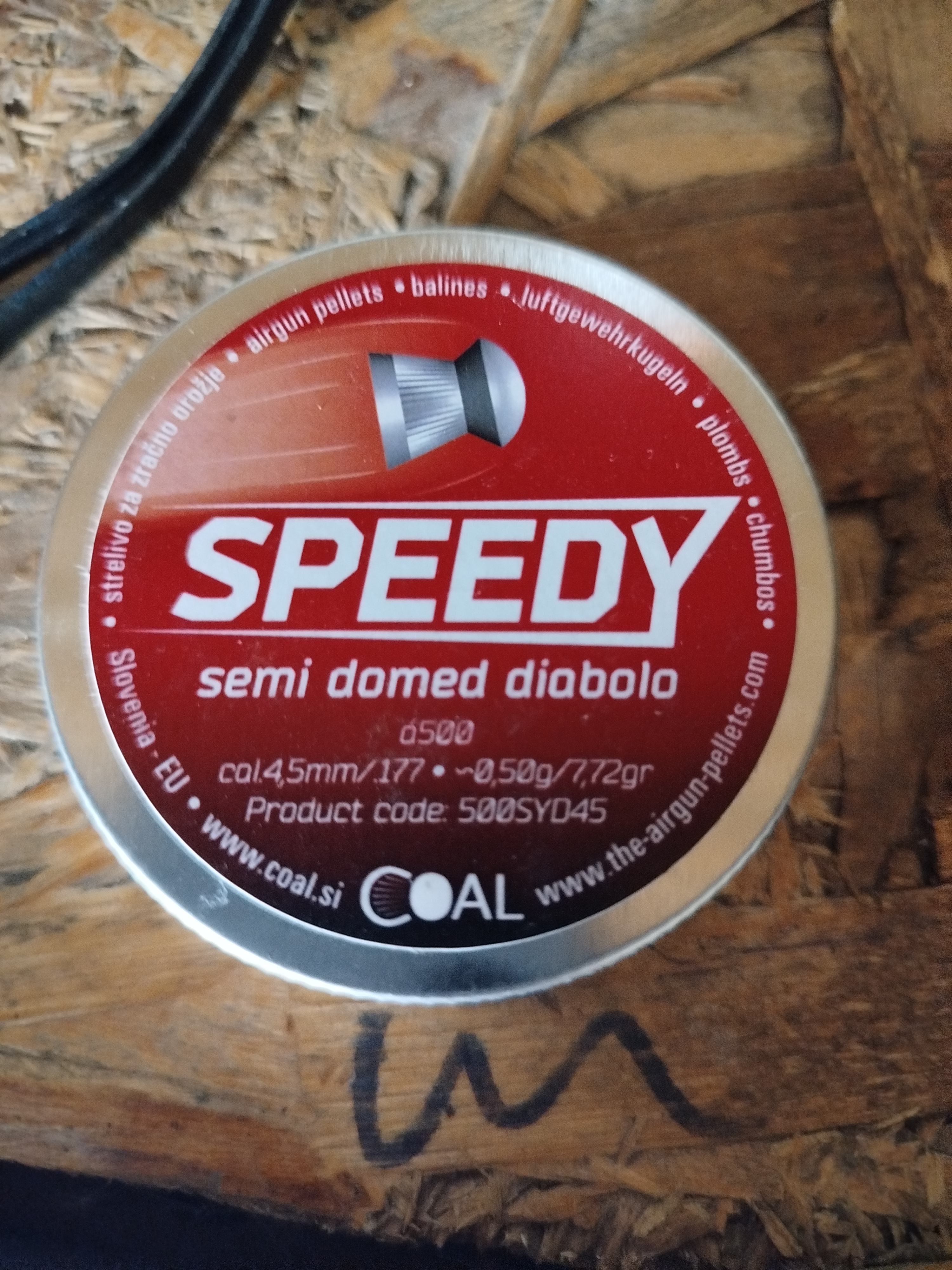

  12. pilot44
    pilot44 Feldwebel
    589
    Полтавська

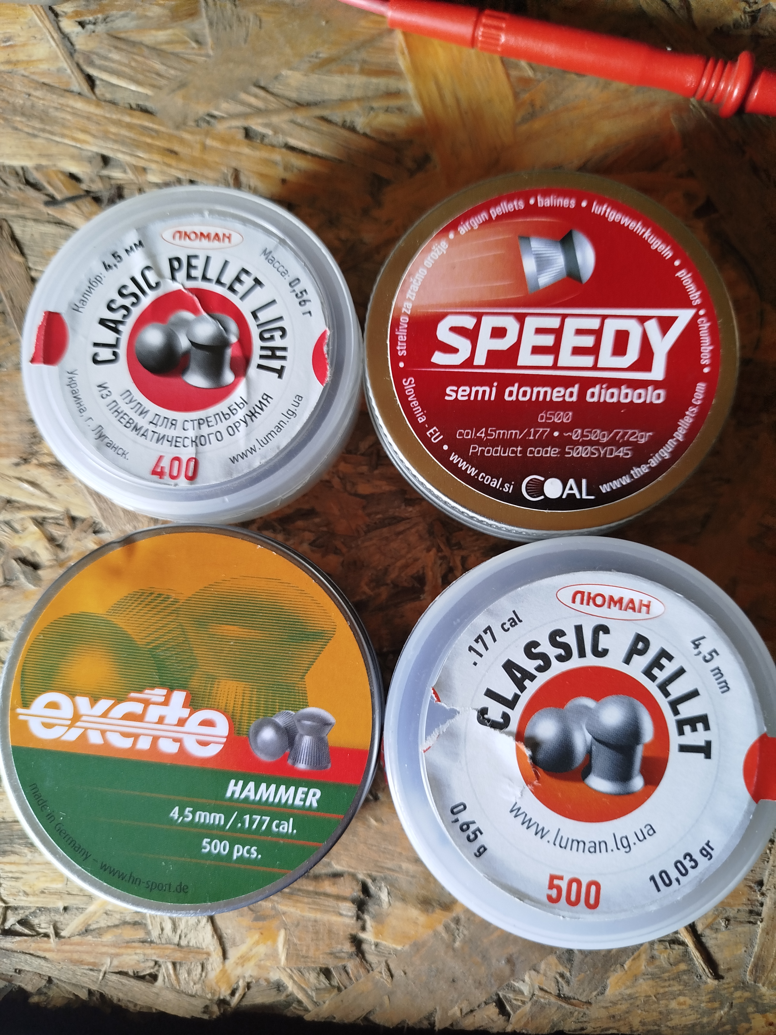

    С оптіма альфа кулі соал дуже добре полетіли. Шукав заміну люману і ця куля просто зроблена для хатсана.
  13. Трали_вали
    Трали_вали Stabsgefreiter
    590
    Дніпро (Дніпропетрвської обл.)
    Рilot44, а більше даних за оптіму? Бо дуже куля легка. Хоча б швидкість знати..
    Все, знайшов. ППП. Заявлено 250 м/с.
  14. pilot44
    pilot44 Feldwebel
    589
    Полтавська
    Хрон наствольний у мене 741 тут не натягну на "дгк". По відчуттям і пробивній силі в доску сосни думаю десь до 200мс на 20 метрах прилітає. Але куля реально приліта на 2о метрах в 10 копійок. Натермани не полетіли. Люман кп 0,56 так само летів з половини стволів, добра була куля, але заміну знайшов.

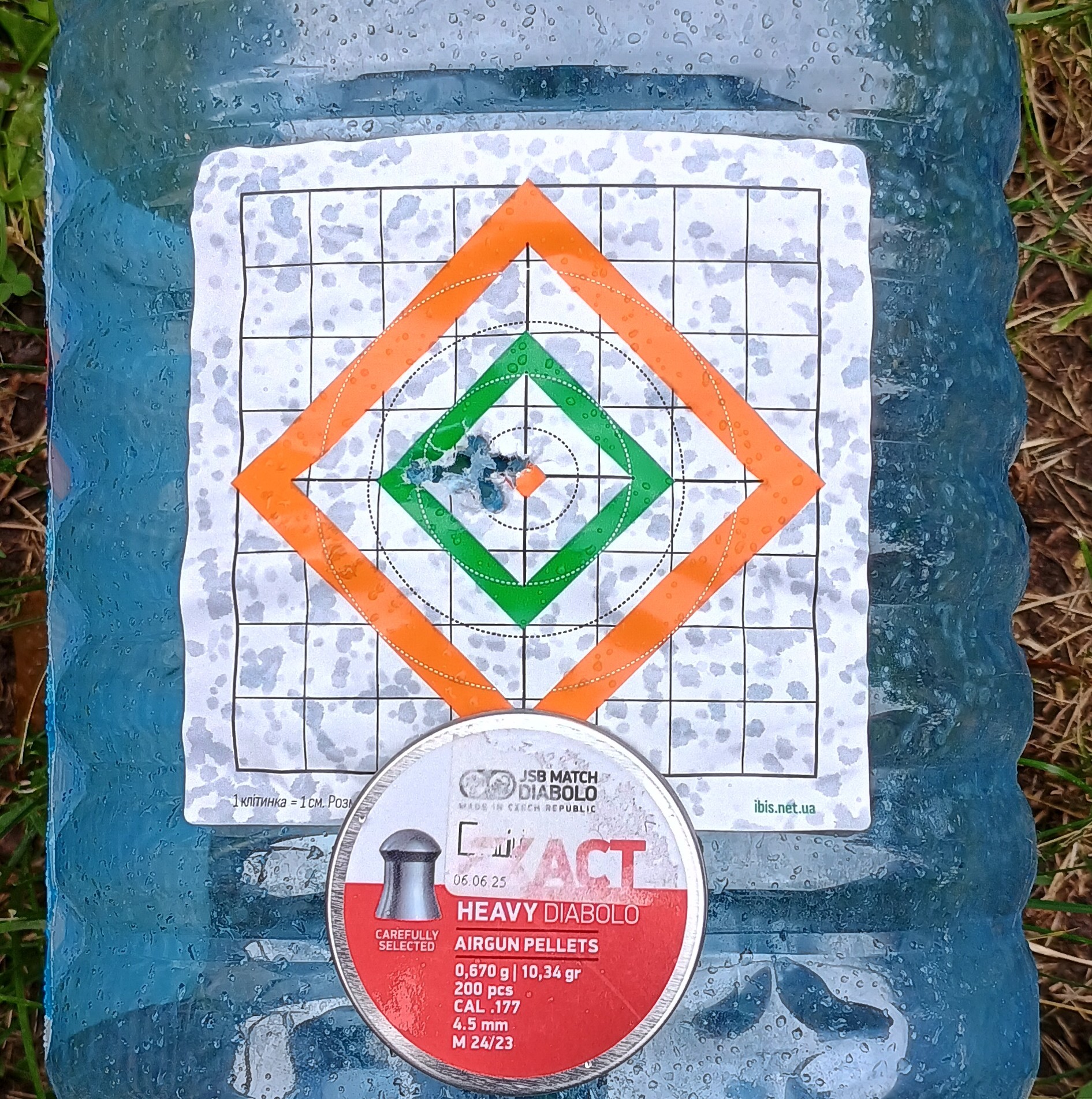

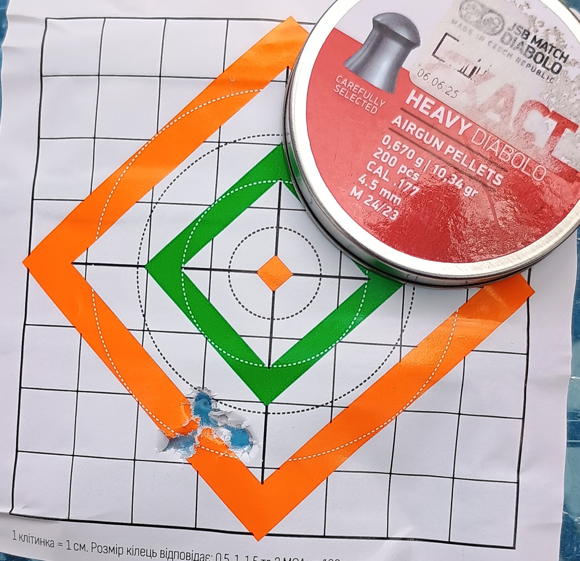

  18. Володимир84
    Володимир84 Oberst
    4.418
    Слобожанщина

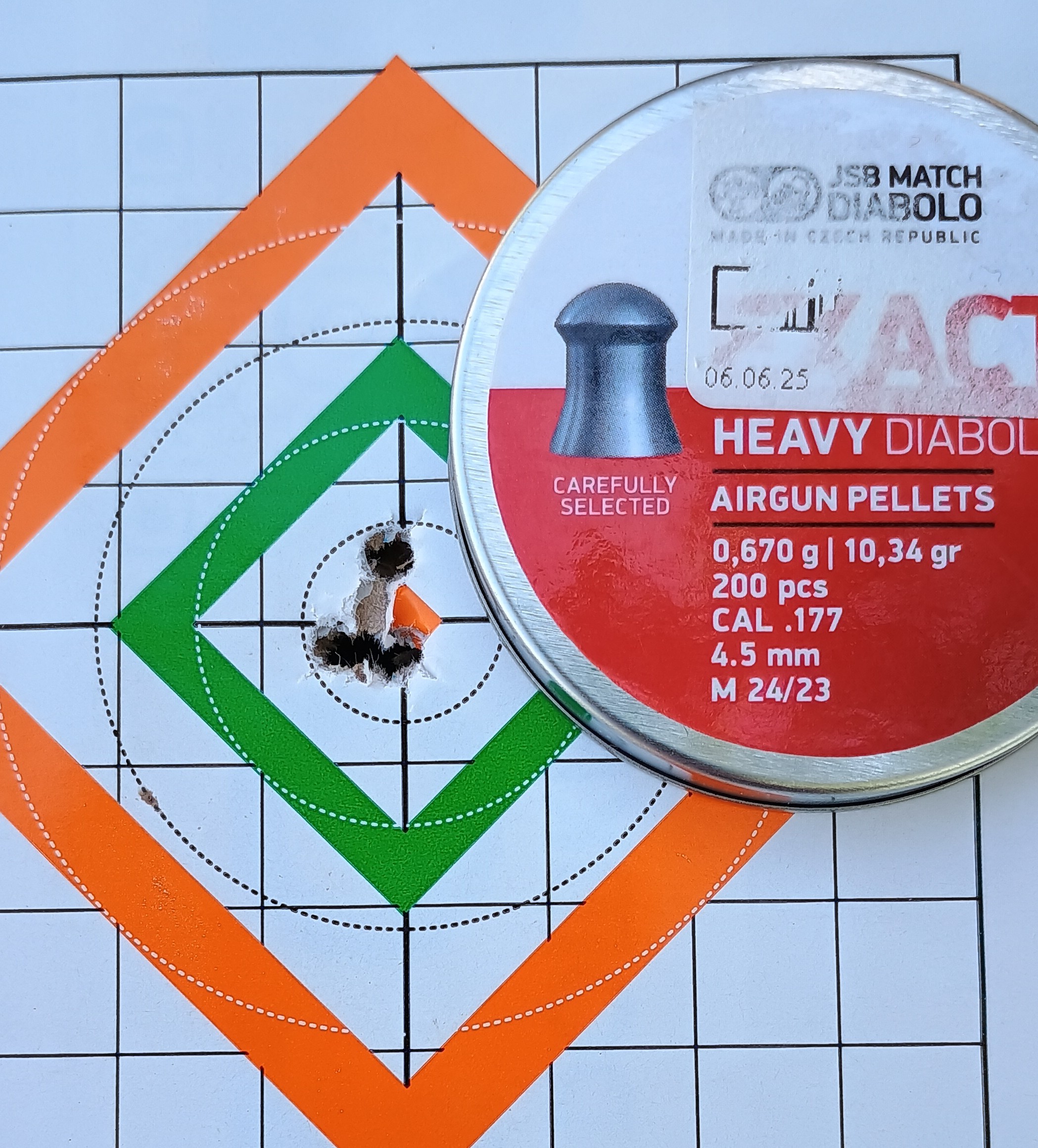

    "Жебехи" 0,67 класика в задоволенні стрільби))). 20 метрів з ПСП, погода тихо, по 8 куль в мішеньку.

  19. SLSV_SV
    SLSV_SV Oberfeldwebel
    662
    UA
    Вітаю. З якої пупаки так гарно лягли?
    Володимир84 подобається це.
  20. Володимир84
    Володимир84 Oberst
    4.418
    Слобожанщина
    Вальтер ротекс.
    SergZSK та SLSV_SV подобається це.

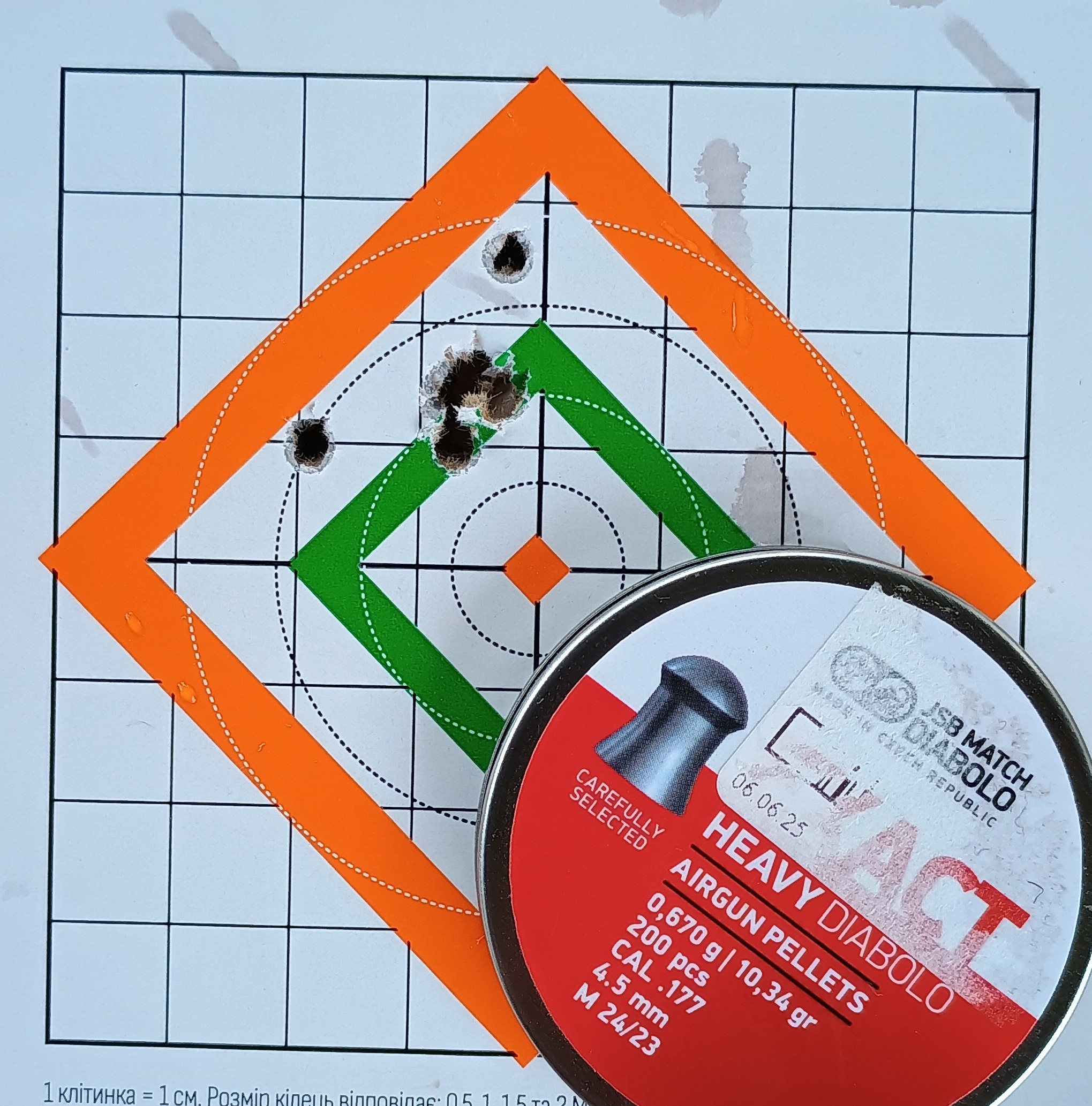

  22. Володимир84
    Володимир84 Oberst
    4.418
    Слобожанщина

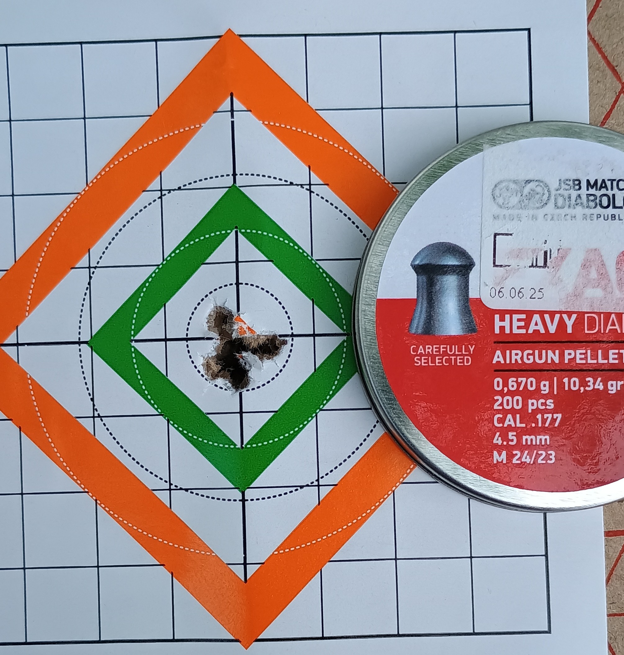

    35 метрів, 8 пострілів...
    SLSV_SV та SergZSK подобається це.

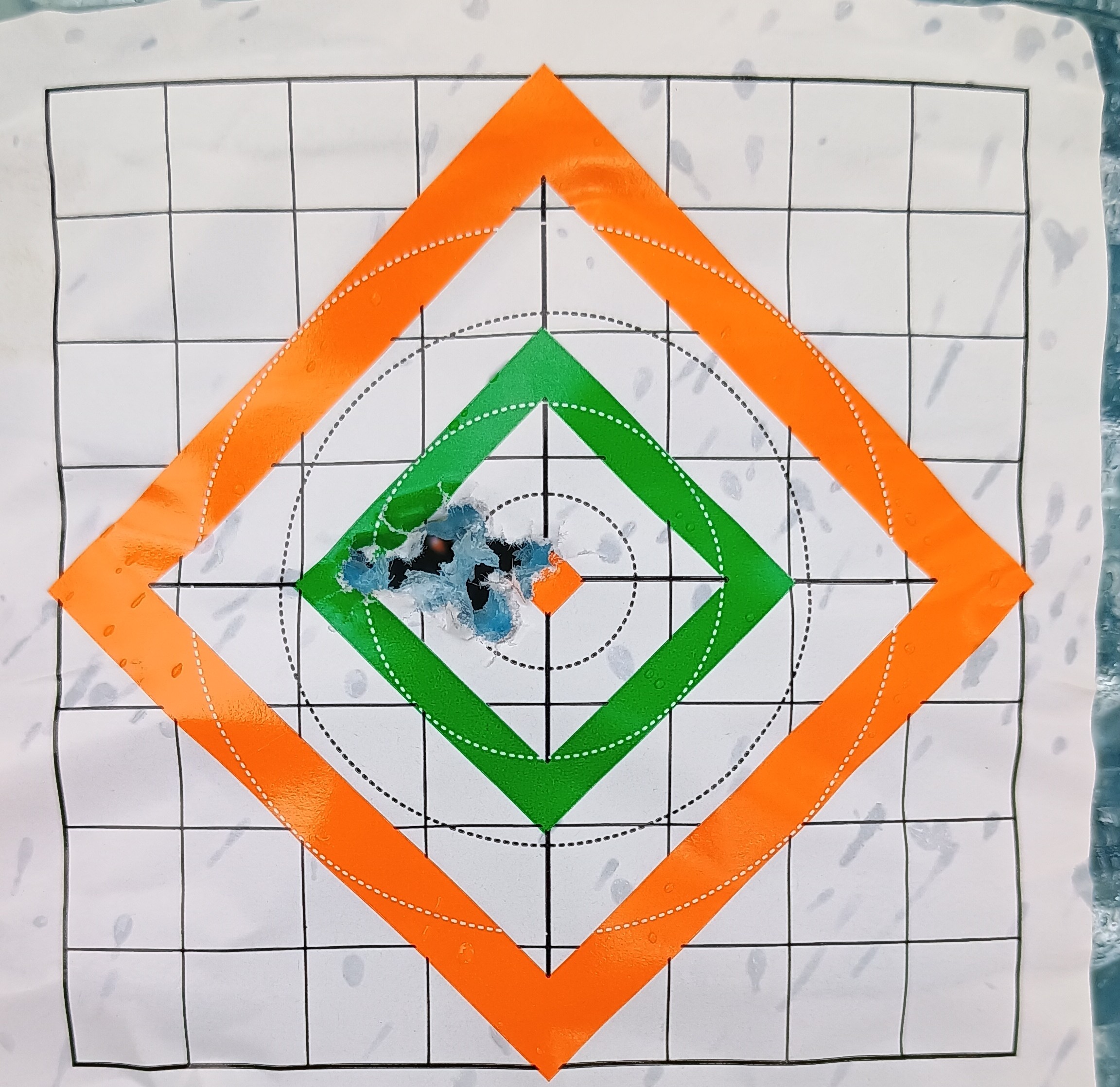

  23. Володимир84
    Володимир84 Oberst
    4.418
    Слобожанщина

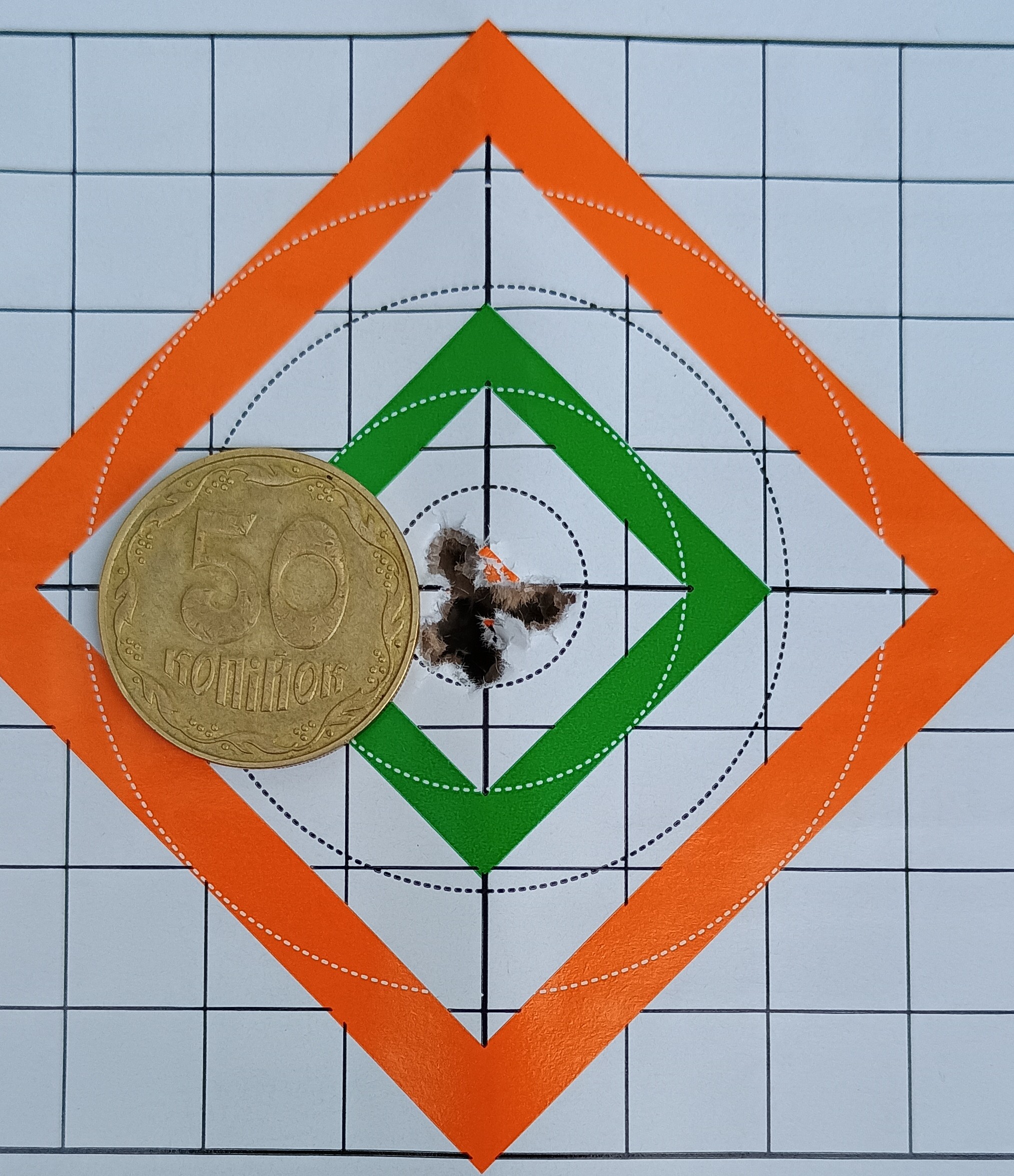

    "Це був найщасливіший день мого життя" (слова з якоїсь пісні)))))).
    На 50 метрів, погода тихо, 8 пострілів, сидячи упор на стіл. Хотів ще на 60, але дощ не дав.
    Петя Роженко, SergZSK, sohey та 3 іншим подобається це.
  24. Володимир84
    Володимир84 Oberst
    4.418
    Слобожанщина
    Цього разу на 50 метрів напевно вітер трохи приземлив).
    Трали_вали, Петя Роженко та SergZSK подобається це.
  25. sohey
    sohey Stabsgefreiter
    545
    Миколаїв
    Класний результат
