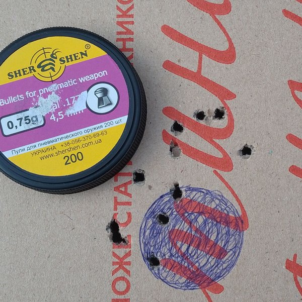

    З Вашого дозволу розпочну дану тему, кращі чи гірші кулі на слуху то таке. Реальний відстріл та фото кучок). Звісно що не панацея, адже в пневматиці різні кулі з різних стволів по різному летять.
    Гвинтівка ПСП(самопал)+ОП, погода штіль, лежачи з упору, 50 метрів. Швидкість 282 м/с. Кулі на фото.

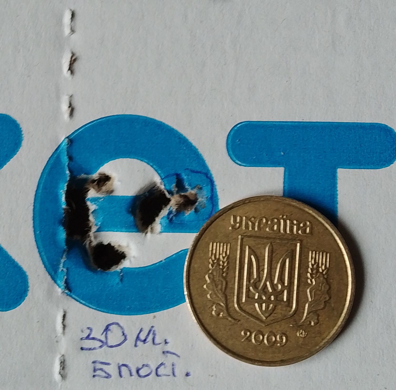

    ПСП(Козак)+ОП, погода штіль, лежачи з упору, 50 метрів, швидкість не міряв, 5 пострілів.

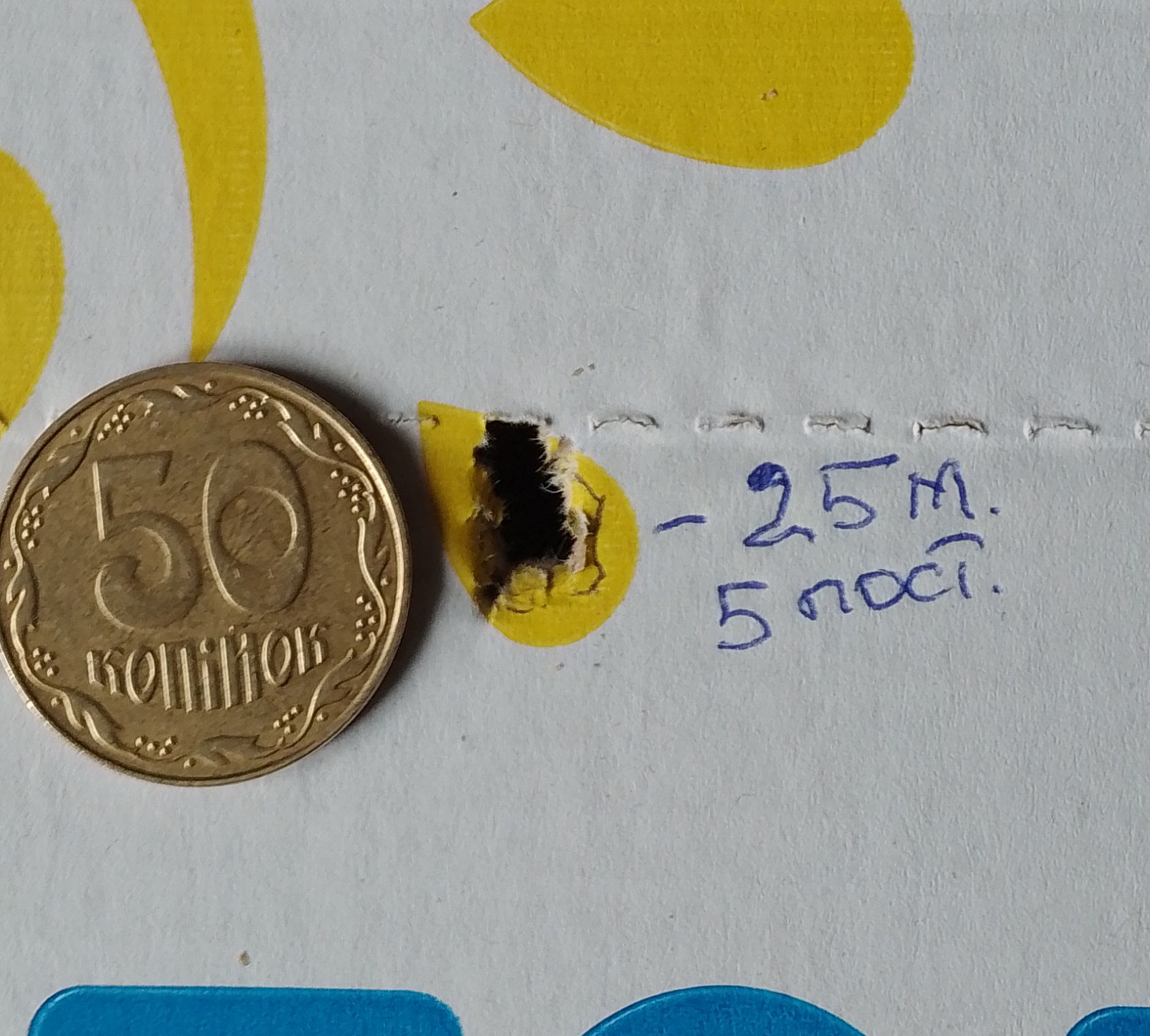

    Гвинтівка ППП+ОП, 25 метрів, сидячи з упора, кулі на фото. Швидкість не міряв.

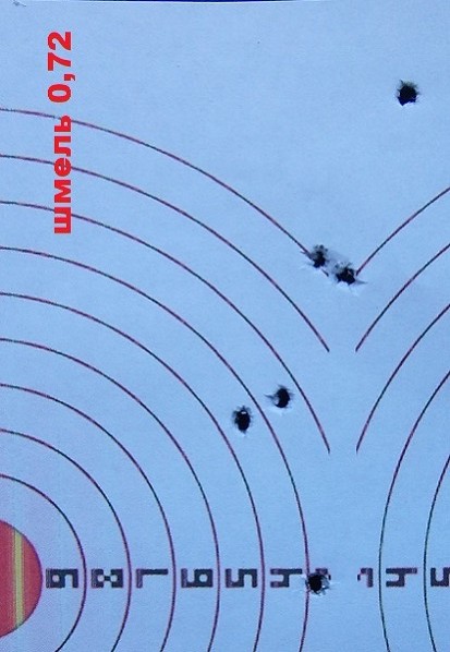

    Шмель в мене ні з ППП ні з ПСП не полетіли туди куди треба. Дистанції 15 метрів. Навіть умови стрільби описувати не буду. І так все ясно.

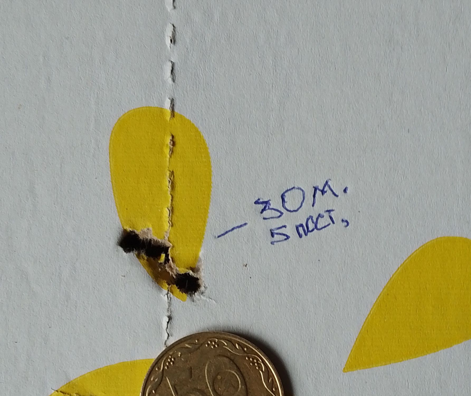

    Чехи є Чехи JSB Exact Heavy 0,67.
    Гвинтівка ПСП+ОП, з упора, 30 метрів, 5 пострілів.

    Це ці кулі???
  7. Трали_вали
    Трали_вали Feldwebel
    1.056
    Дніпро (Дніпропетрвської обл.)
    Да, это шмель. Есть еще и круглоголовые 0,92гр.(или 0,96гр?)
    Надо пробовать. У меня с хортицы тоже не полетели. Ни остроголовые, ни круглоголовые.
    А с шашхайки AR3000 - неплохо. На шанхайке мощность 24-27дж. Записей по скоростям не нашёл. По памяти пишу.
    Надо пробовать. На какой ствол ищите?
