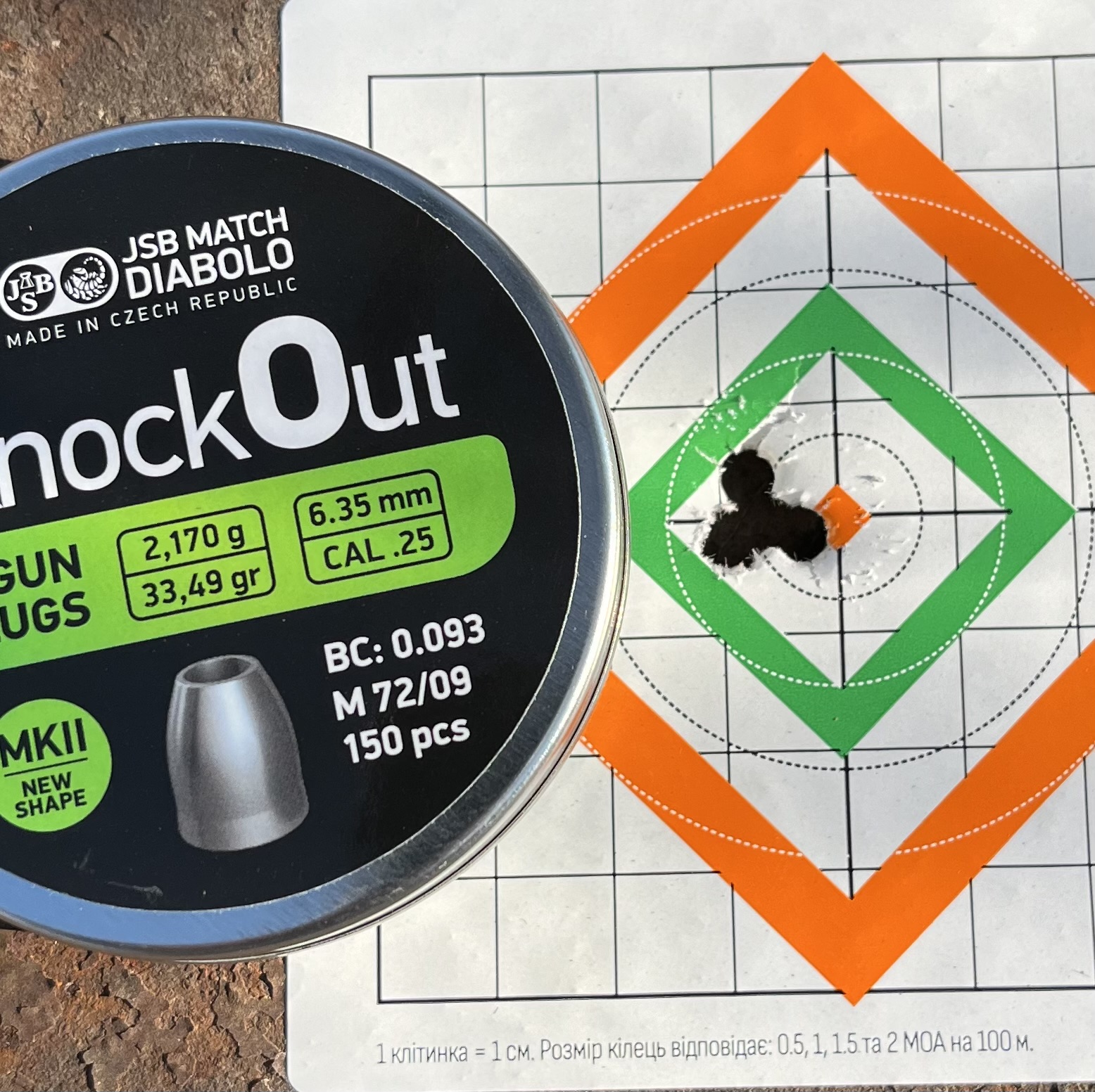

    50 метрів, ПСП, лежачи, погода штіль, результатом задоволений.

    Володимир84 :smile_12:
    Швидкість не заміряв ?
    Якщо є можливість, на 100 метрів цим же боєприпасом...

    290 м/с, в суботу планую на 100 м.

    Трохи фото відстрілу куль JSB KnockOut 0.87гр
    ZAN 0,84гр.
    ZAN 1,04гр.
    NSA 0.97гр (дуже дорого, і не варті в таку ціну)
    Для легких куль швидкості вийшли завелика
    Дистанція 50м +
    IMG_20250402_160608.jpg IMG_20250402_160824.jpg IMG_20250402_161018.jpg IMG_20250402_161119~2.jpg IMG_20250402_161622.jpg

    Сьогодні трішки закрутив пружину ударника, і спробував ще раз
    Заредукторний тиск 130 бар.
    Тепер буду зменшувати швидкості, на слагах 0,84-087, 097гр.
    Для Козака 1,3 грам, яа на мене занадто...
    Оптимум - JSB KnockOut 0.87 , або ZAN 0.84
    ZAN 1.04гр уже тугувато...
    NSA 0,97 гр - занадто неоправдано дорого..
    І ще, кулі H&N 0.84гр слаги на швидкості 345 м/с зовсім погано полетіли. В пів листа А4 з трудом попали..

    Трохи понизив швидкість.
    На 289-292 м/с непогано полетіли
    JSB KnockOut 0.87
    І без переналаштувань стрельнув
    ZAN 0.84 грам. 294-296 м/с
    Набагато гірше полетіли ніж на 315 м/с
    Останнє редагування: 7 кві 2025
    Петя Роженко подобається це.
  10. Трали_вали
    Трали_вали Stabsgefreiter
    607
    Дніпро (Дніпропетрвської обл.)
    KnockOut 0.87 на швидкості 301-302м/с погано полетіли.
    ZAN 0.84 на шидкості 309-310м/ теж погано, гірше ніж на 315м/с
    Попередні висновки (орієнтовно):
    JSB KnockOut 0.87. 289-292 м/с непогано, на 313м/с - трохи гірше.
    ZAN 0.84 умовно непогано на 315м/с. треба на швидкості 270-280м/с пробувати.
    ZAN 1.04 більш сподобались на 292м/с ніж на 274м/с (але не на багато гірше)
    NSA 0.97 298м/с. Але із за їхньої вартості, більше не буду їх розглядати як боєприпас:mad:
    H&N Slug HP 1.3 непогано прилетіли на 275-277м/с
    H&N Slug HP 0.84 поки не полетіли на швидкостях 308-315 м/с. теж треба на менших швидкостях пробувати..
    З чого: Козак. Ствол LW 605мм. Твіст 1:16. Заредукторний тиск 130 бар.
    Поки так..

    Отримав слаги Sansara 0.9 грам
    Треба щоб відстріли проводили більш досвідчені стрілки.
    Треба дуже уважно слідкувати за завалом гвинтівки.
    Трішки бульбашка змістилась (не прослідкував) - і полетіла куля трішки не туди куди хотів..
    А в цілому, кулі полетіли..
    І на швидкості 281-284м/с.
    Але на швидкості294-295 м/с набагато краще.
    Те,що на другому фото дві групи, то це якраз за прикладку мова.
    Одна куля внизу, незрозумілий відрив. Швидкість не падала. А чому? Х/З
    Ще вчитись і вчитись стріляти..
    на швидкостях 301-305, і 272-275 куча починає розповзатись..

    На 30 метрів, 3 постріли. Ех, так би за 50 метрів класти…)
