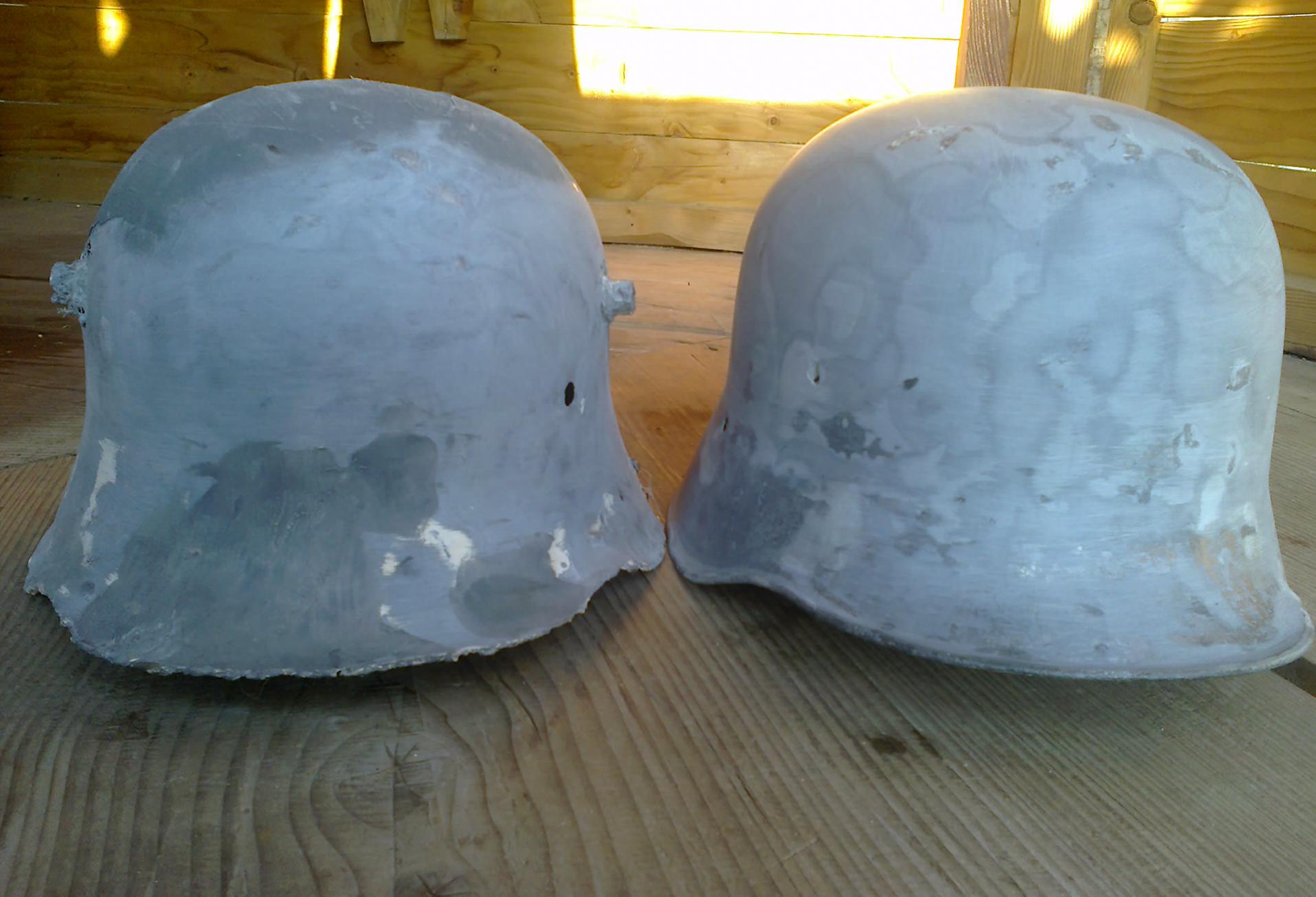

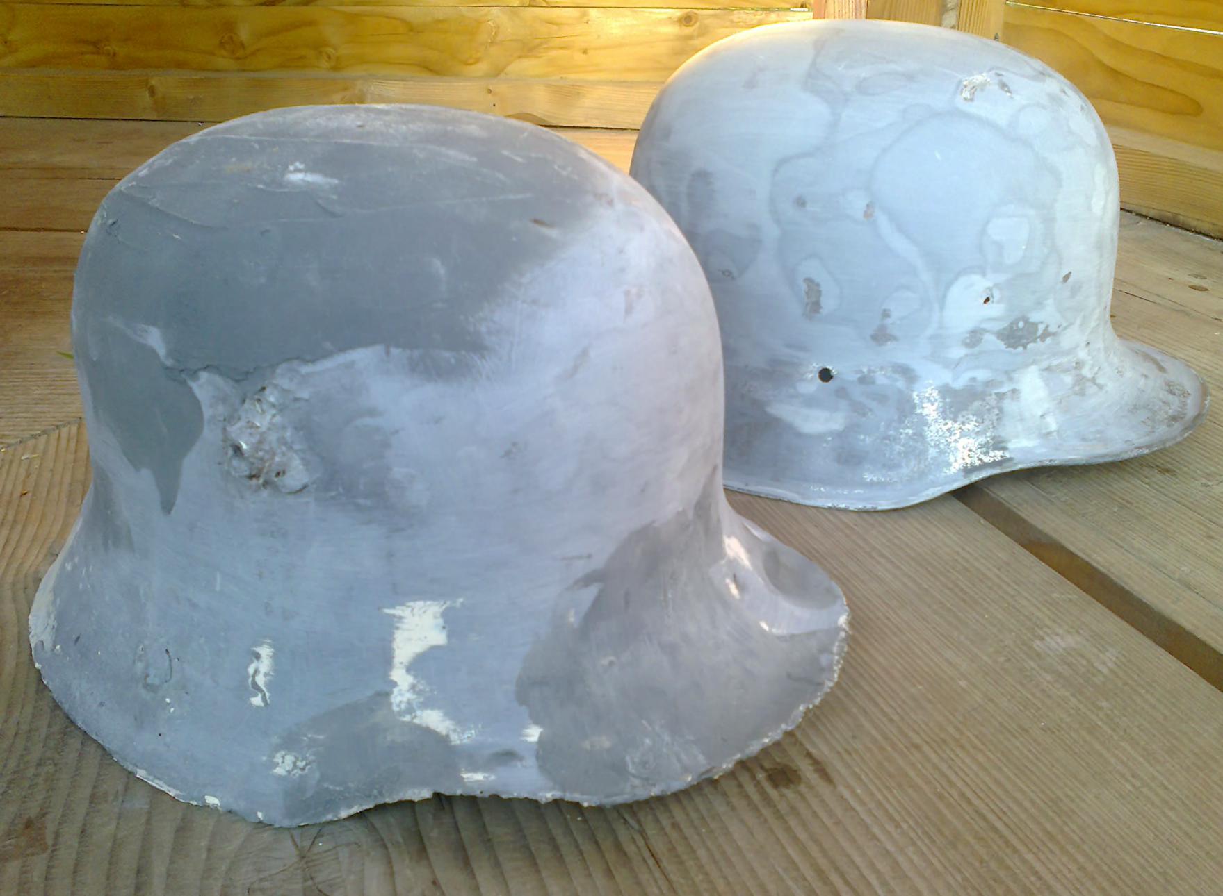

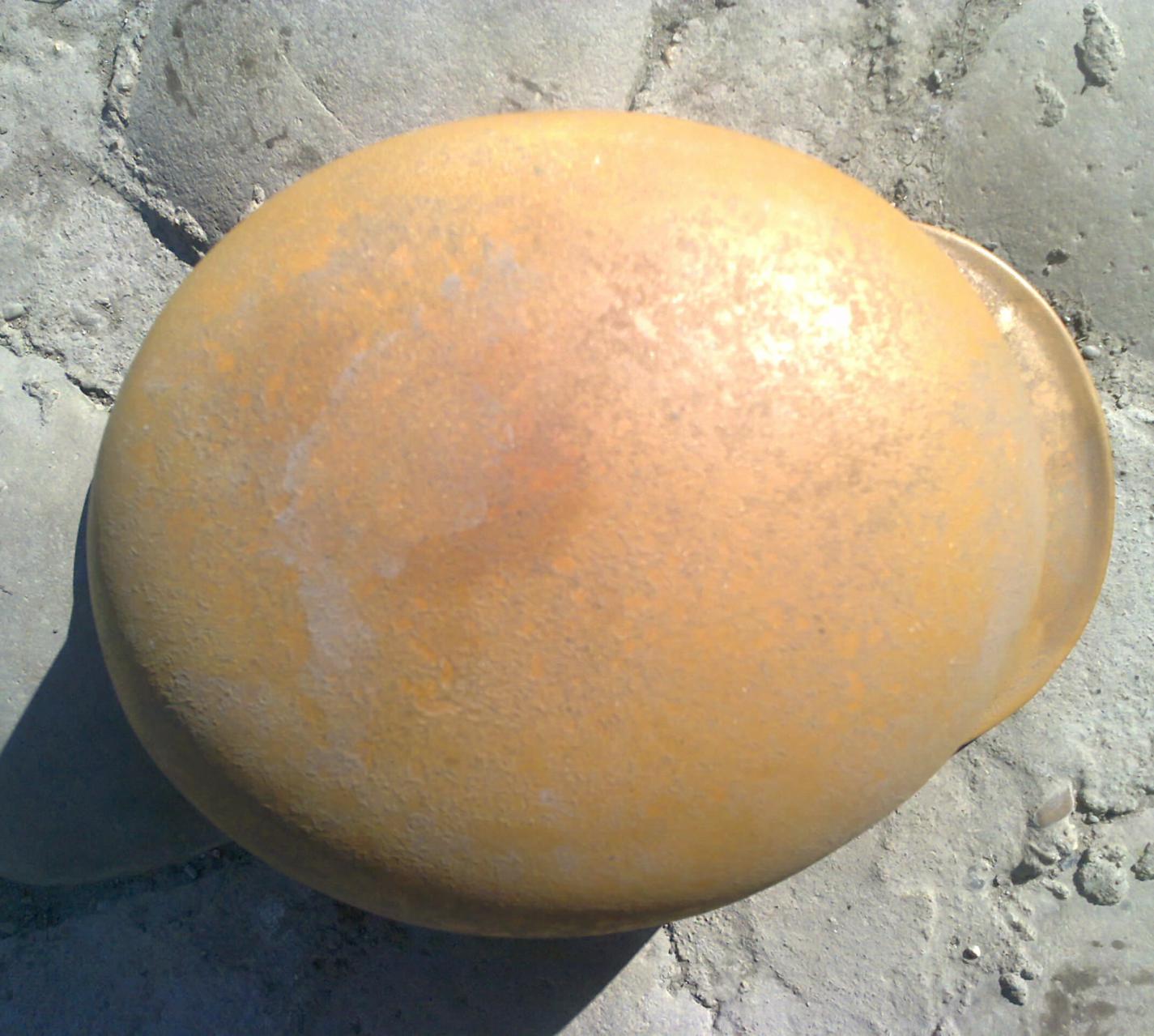

    Робота над сферами.

    Приветствую Виталий,подскажите пожалуйста какой смолой вы пользуетесь и как она в обработке и насколько она прочно держится? С ув

    Вітаю.Надаю перевагу "клею едп",він має ряд переваг перед його сучасним аналогом-смолою Nоvоl.

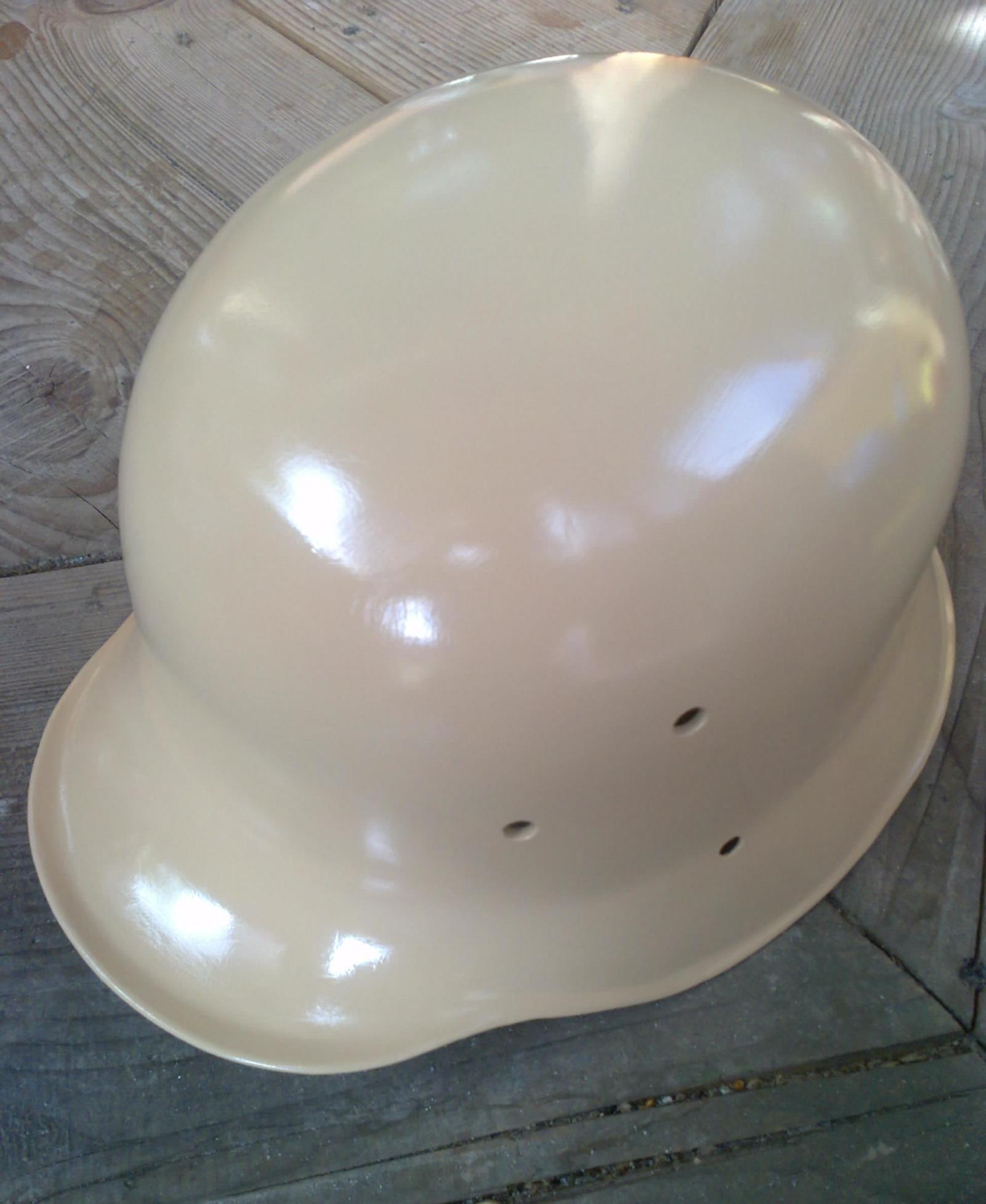

    Взірець кольору,та проба кольору на М17.Кольор значно темніший,просто надто багато сонця.

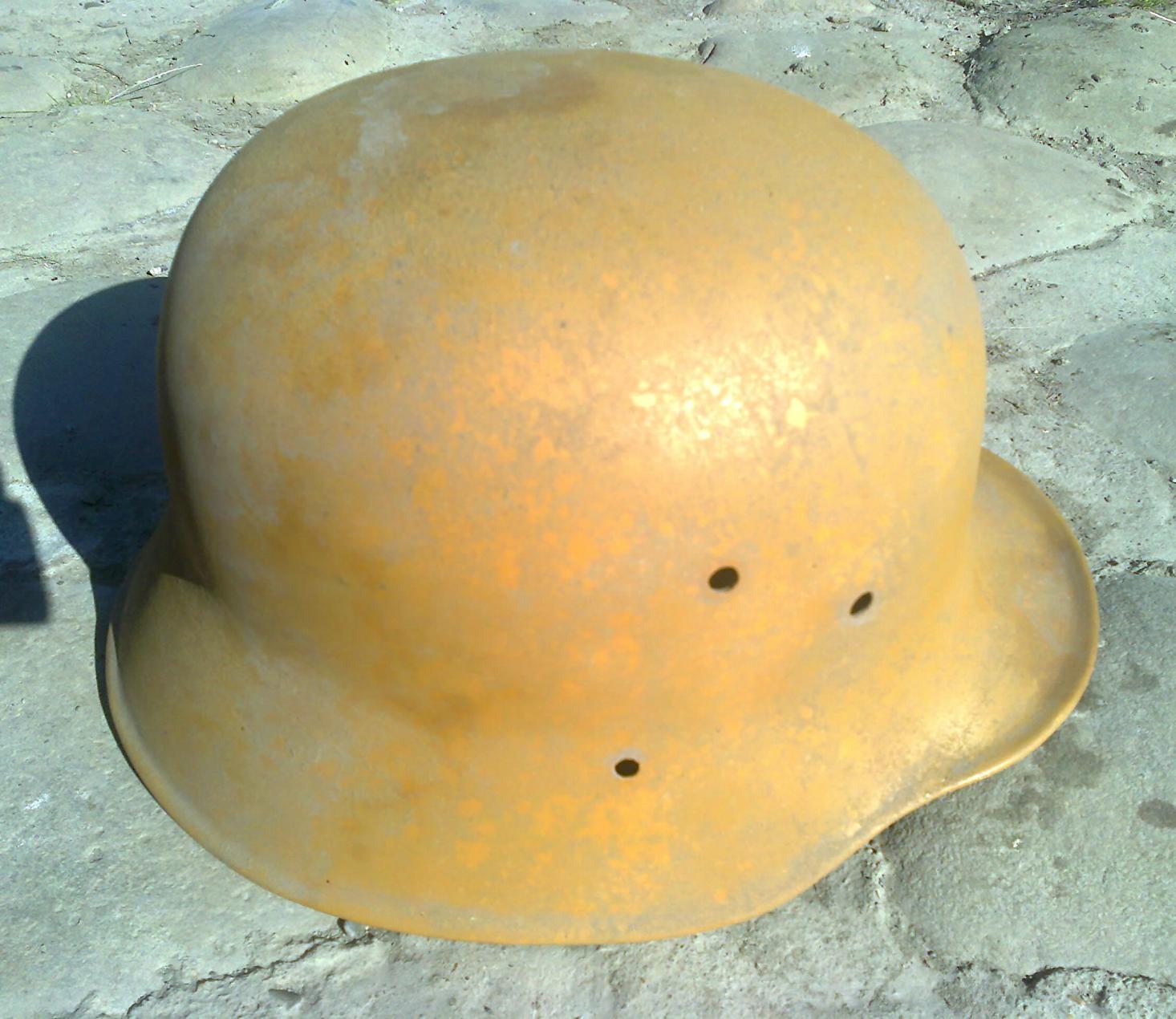

    Наношу на готовий шолом суміш для зістарювання і настоятись залишаю на добу.

    Виталий,расскажи пожалуйста про состаривание.Если я правильно понимаю-смесь нужна для того,чтобыы "разбить" краску на разные по оттенку пятна?

    Абсолютно вірно.Я обов'язково розповім про це детальніше,але трохи пізніше.Спочатку я б хотів продемонструвати результат.

    Віталій як ви виводете сферу коли вона плямиста,бо мучусь і всеодно є хвилі,користуєтесь якимись брусками тощо? з пов

    Ні,брусками некористуюсь.Щоб поверхня виходила рівною потрібно перетирати поверхню непоколу а навхрест.

    Після просушки суміш змивається,кольор змінює відтінок.

    В задумі було трохи підстарити шолом,щоб був схожий на "домашній",зі стрихи наприклад.Тепер можна працювати далі.

    Суміш попелу,тепої води,йоду в певних пропорціях.

    А оно въелось в краску,или смывается?

    Незмивається,перевірено.
    Але ця суміш має вплив не на всі фарби.

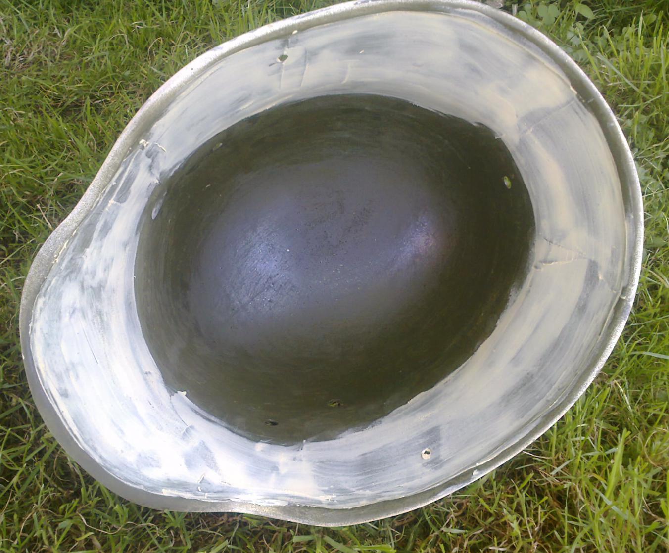

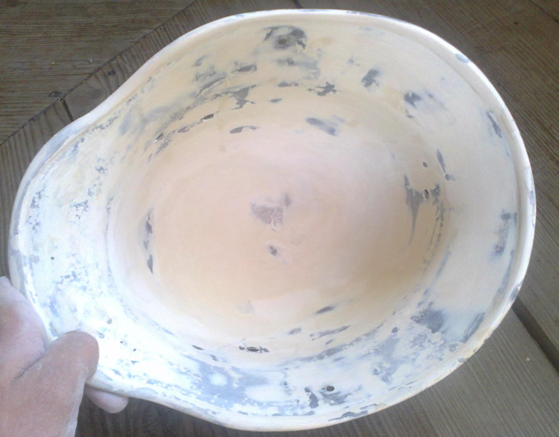

    Робота над внутрішньою поверхньою шолома.
    5 користувачам це сподобалось.
