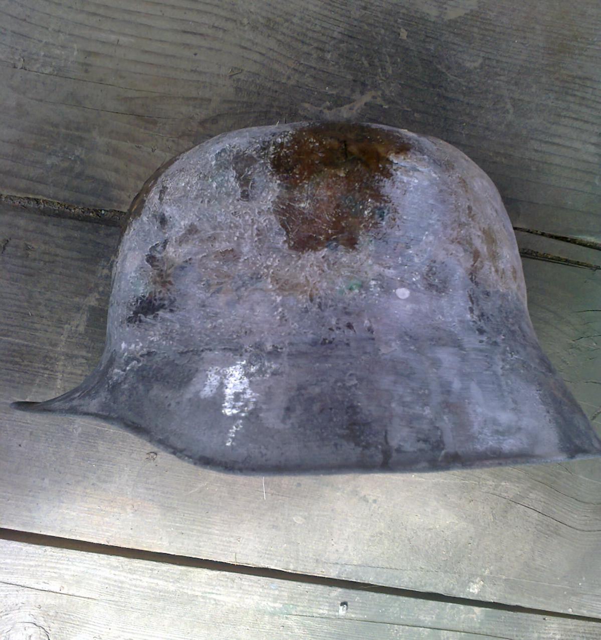

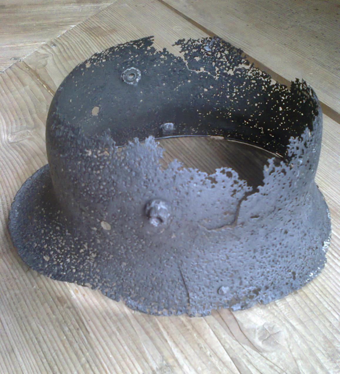

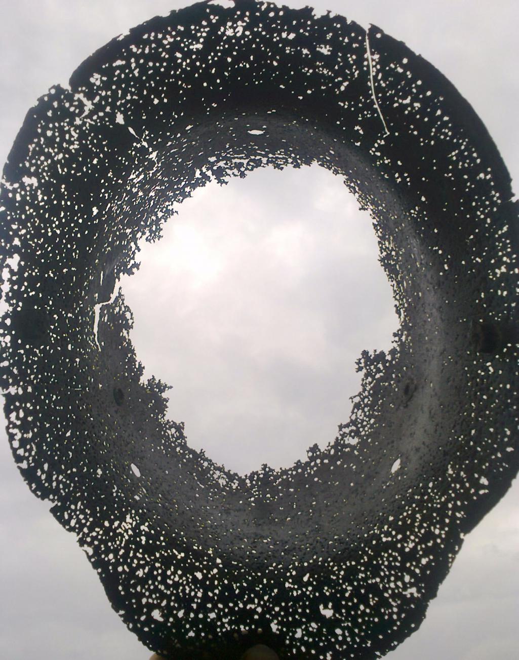

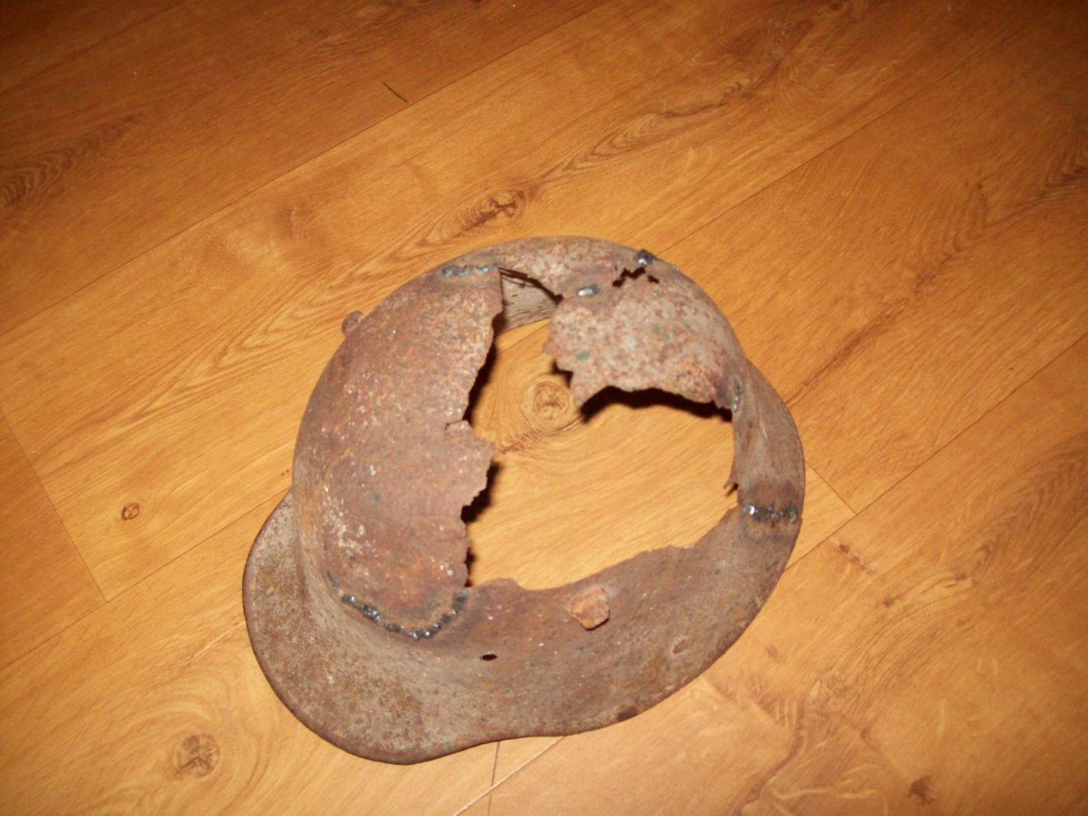

    Виміняв такий шолом на пляшку світлого пива.
    Чистив так:
    -15хв обпалив на вогнищі;
    -3 дня витримав в оцеті (обов'язково в закритій пластиковій тарі),помив теплою Н2О з содою,обробив ортофосфорною кислотою.
    Після очистки залишилась фольга-гнеться в руках.

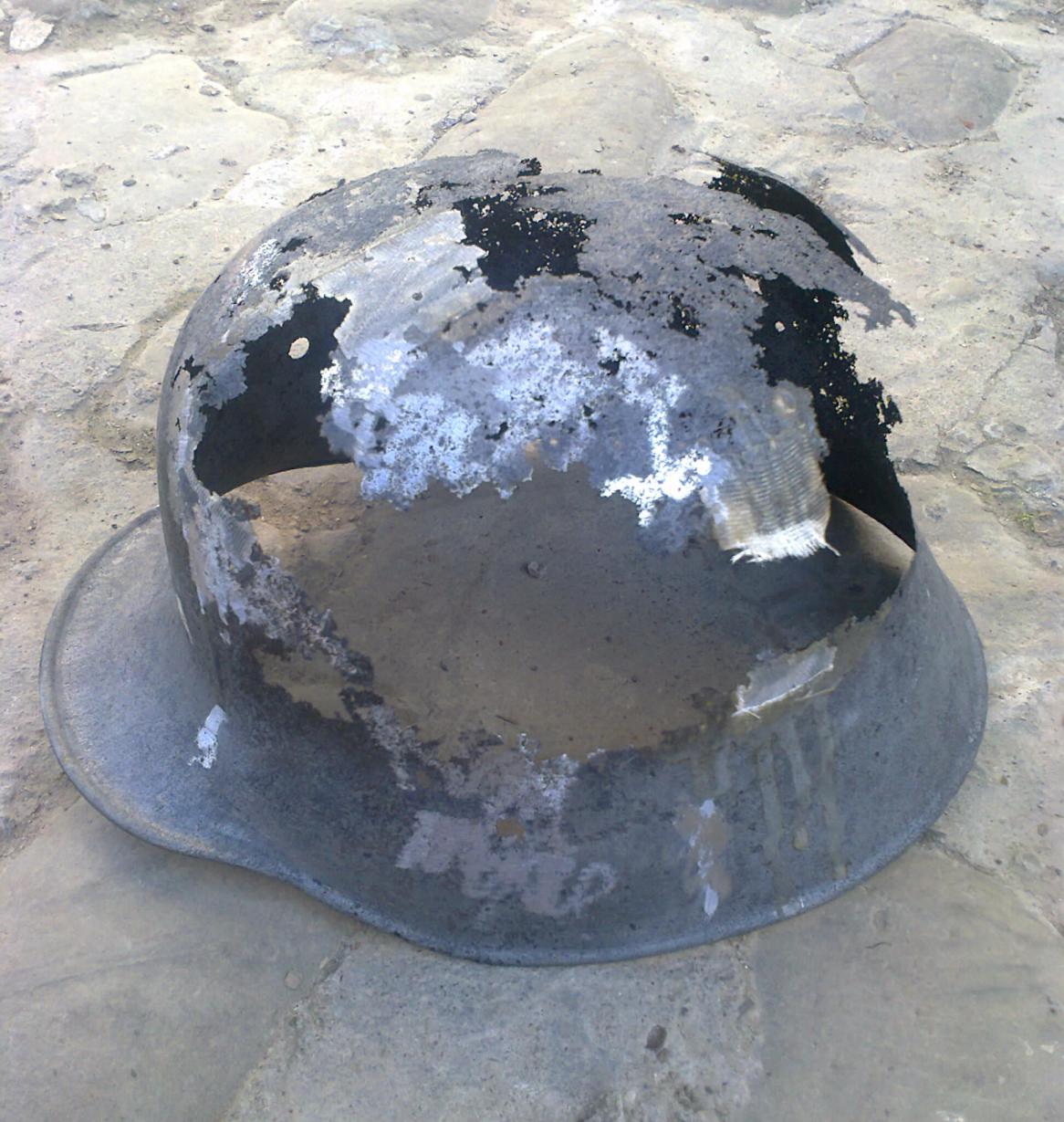

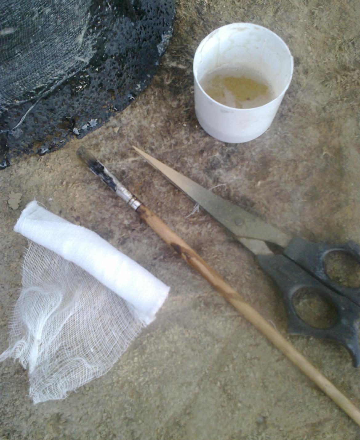

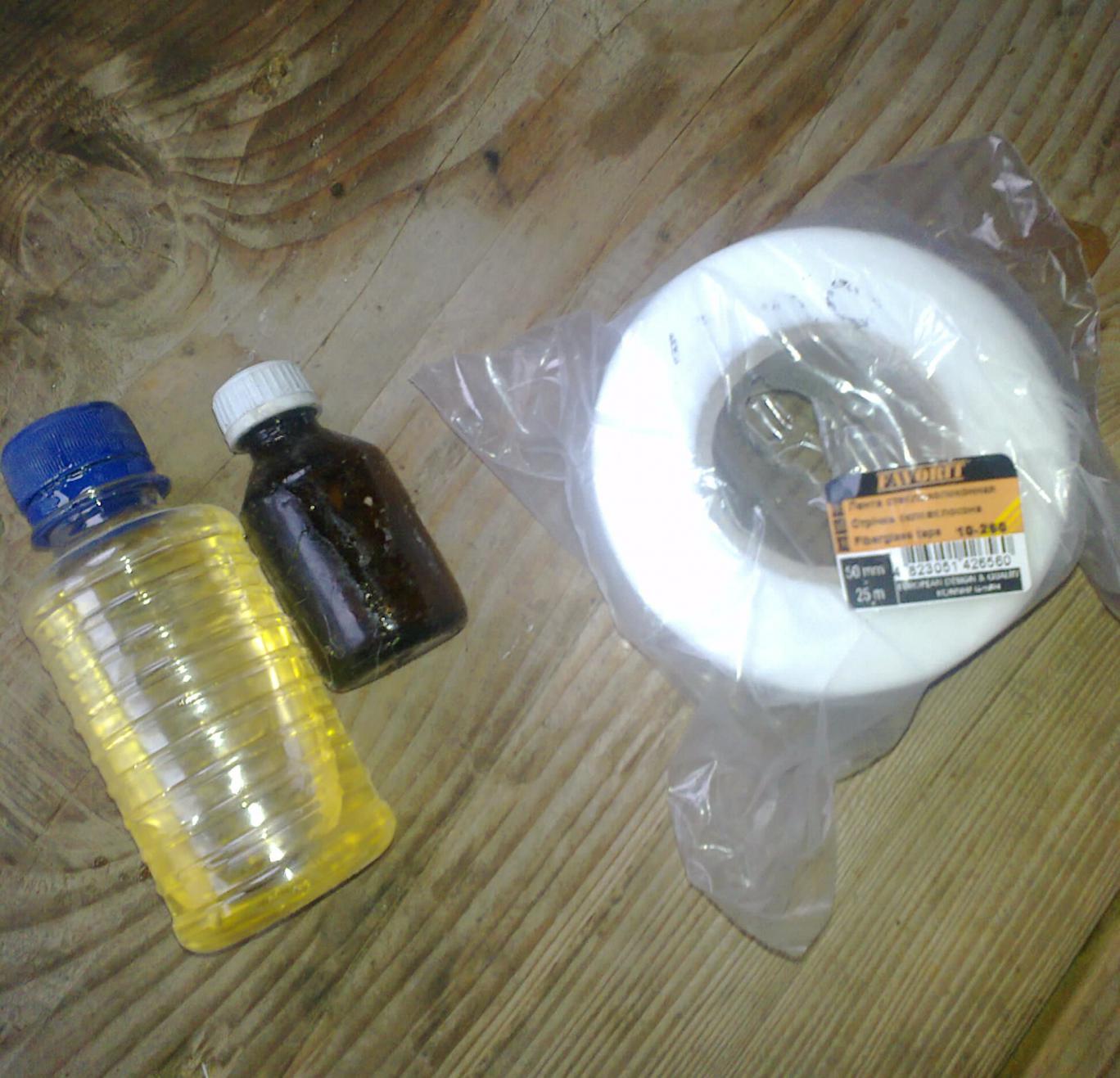

    Походу роботи буду викладати фото.
    В цьому випадку знадобиться епоксідна смола,медичний бінт та склобінт.
  3. Віталій ЛІК
    Віталій ЛІК Stabsfeldwebel
    18
    2.333
    Stаnіsłаwów

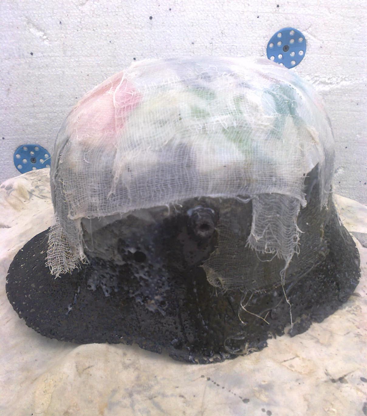

    Спочатку вирішив укріпити верх.Для цього використав медичний бінт,обклеїв ззовні.Постивив сохнути на добу.

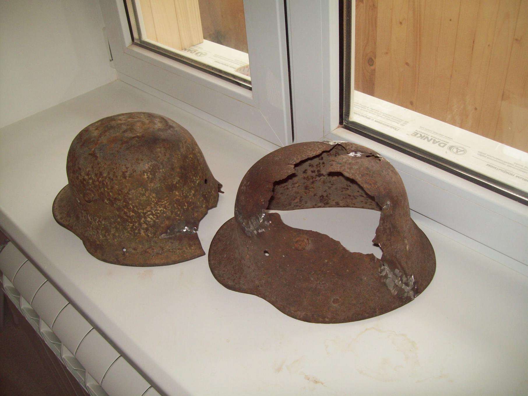

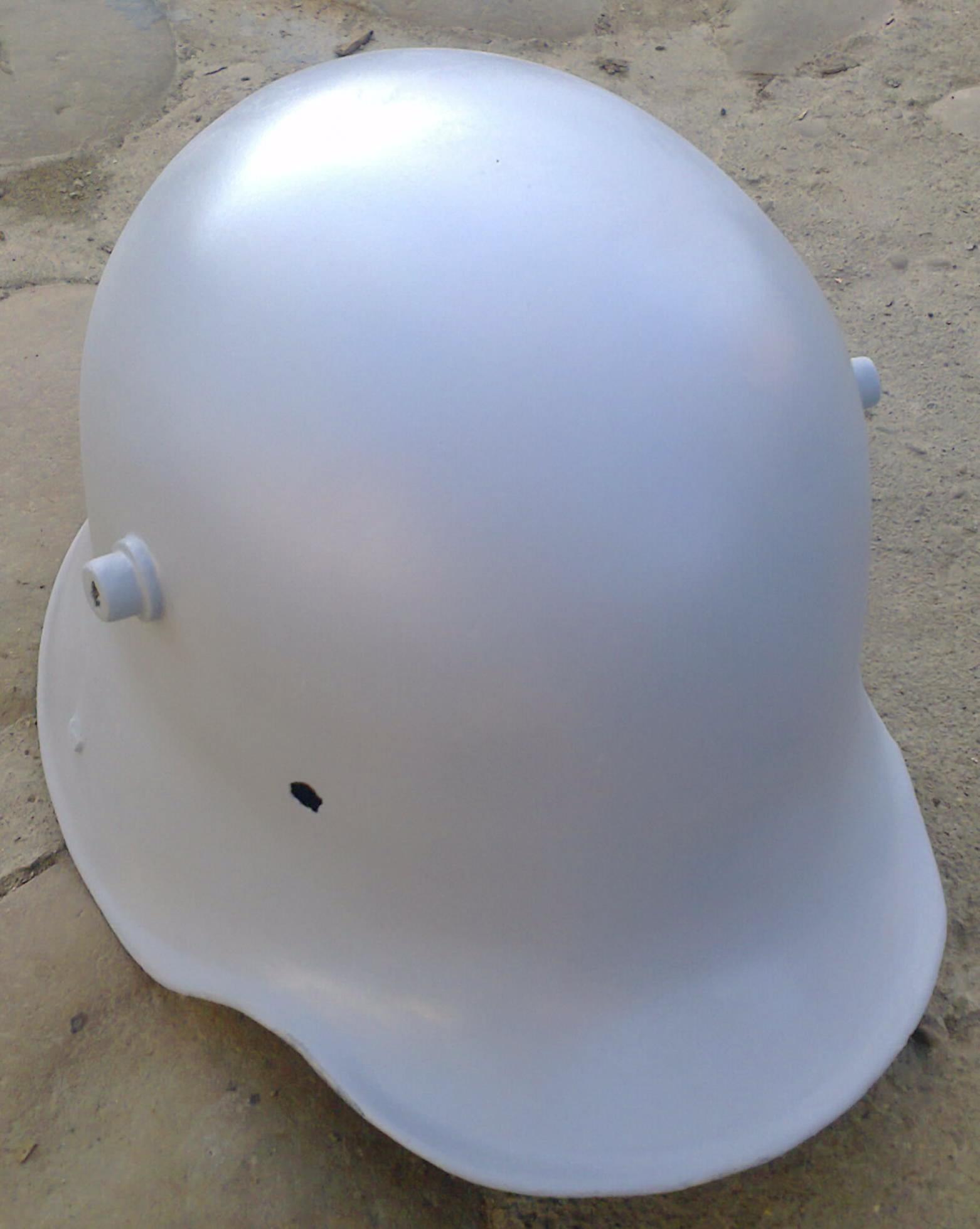

    Виталик Крейзи МАСТЕР,берет работу такую, которую простой человек никогда не сделает! Самое главное доводит до конца! Вот такой пример: камрад Pum Purum подарил два убитых рогача,когда рассмотрел их дома понял,что такими они и останутся.Обратился к Виталику и как не странно он взял их в работу,я попросил сделать один на полку,любят знаете гости после застолья по фотографироваться!
    Вот результат работы Мастера:
    Oprishok, Wem, Vlad78 та 37 іншим подобається це.

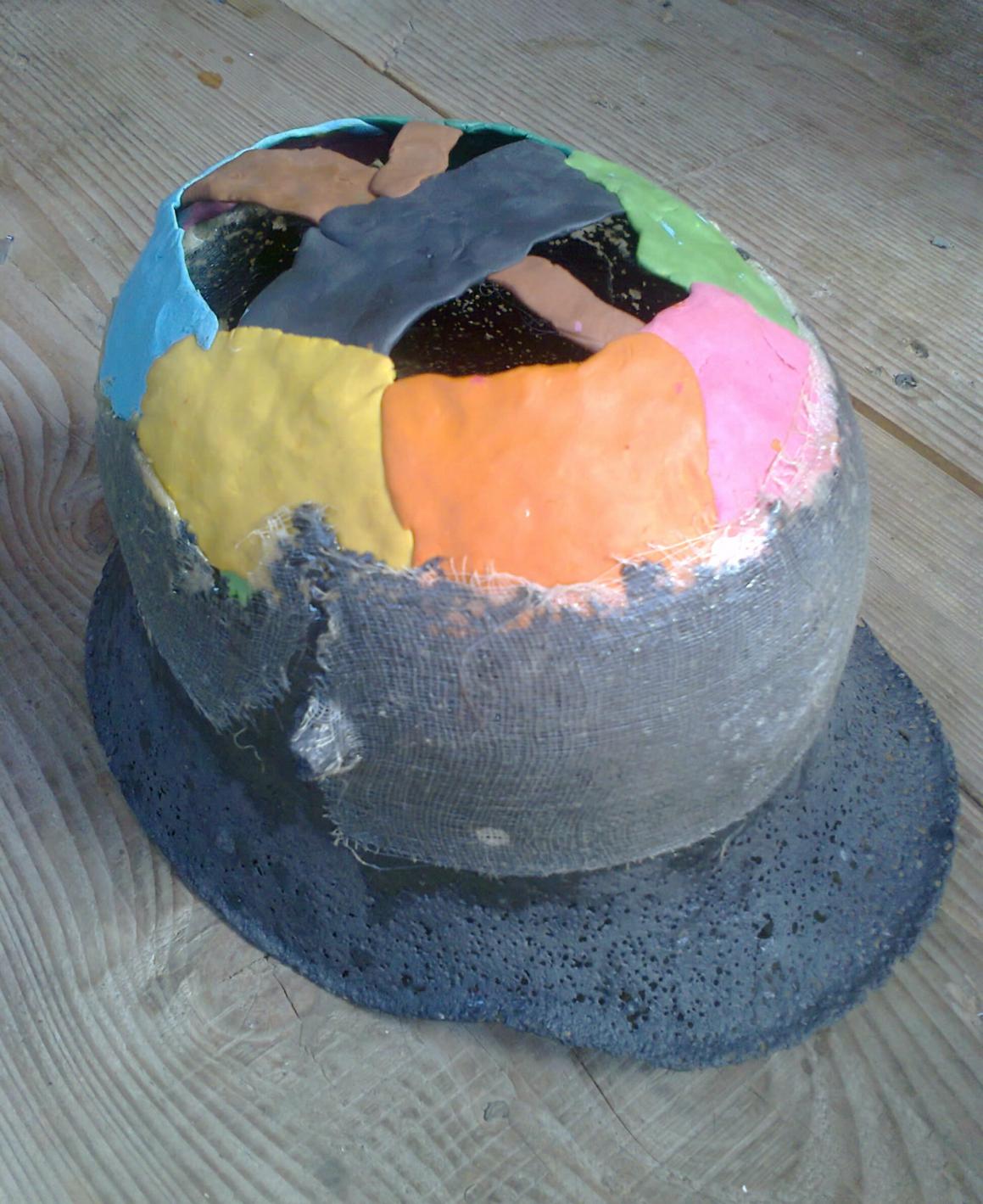

    Шолом підсох.
    З пластеліна виліплюється каркас для подальшої роботи.Щоб шолом був геометрично подібний до оригінала-з іншого,цілого шолома,знімались мірки.
    14 користувачам це сподобалось.

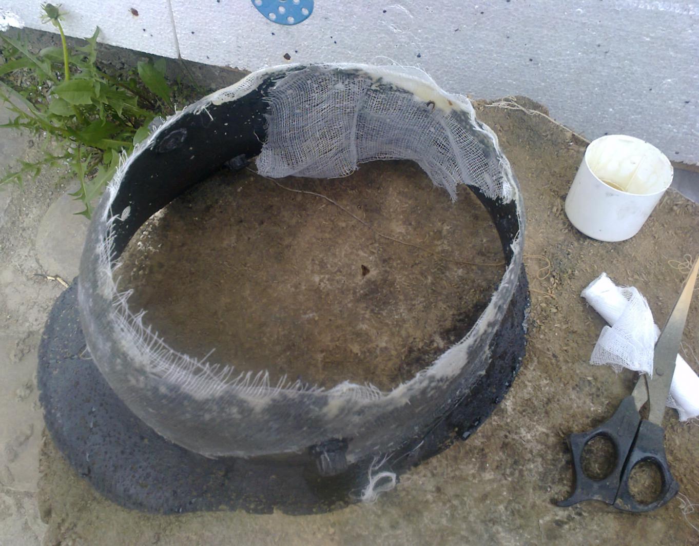

    Ззовні сфера обклеюється склобінтом і повторно на просушку.
    10 користувачам це сподобалось.

    а если у меня шлем с пулевым отверстием, таким же способом востанавливать??

    Якщо є змога-віддайте зварювальнику,а хочете-клейте.Конкретно я клею лиш важких пацієнтів.

  14. StrelokPS
    StrelokPS Oberleutnant Клуб взаимопомощи
    19
    58
    3.976
    А потом пластилин снять то хоть можно будет? он не приклеится к бинту?

    Пластилин легко удаляется горячей водой и щёткой.

    Віталій ЛІК позвольте поделиться опытом.
    Вместо марли или бинта отлично подходит стекломат из автомобильных ремкомплектов.В итоге выклеенная поверхность при малой толщине имеет большую прочность.

    Ні,знімається без проблем.

    Дозволю собі також поділитись опитом.Якщо ви уважно читали тему я вище зназначив,що сферу клеїв епоксідкою і склобінтом (дуже тонким,набагато тоньшим за скломат),поверх склобінту клеїв один шар мед.бінту.Суть цієї операції в тому,що мед.бінт має нетаку щільну структуру-на якій добре закріплюється шпатлівка .

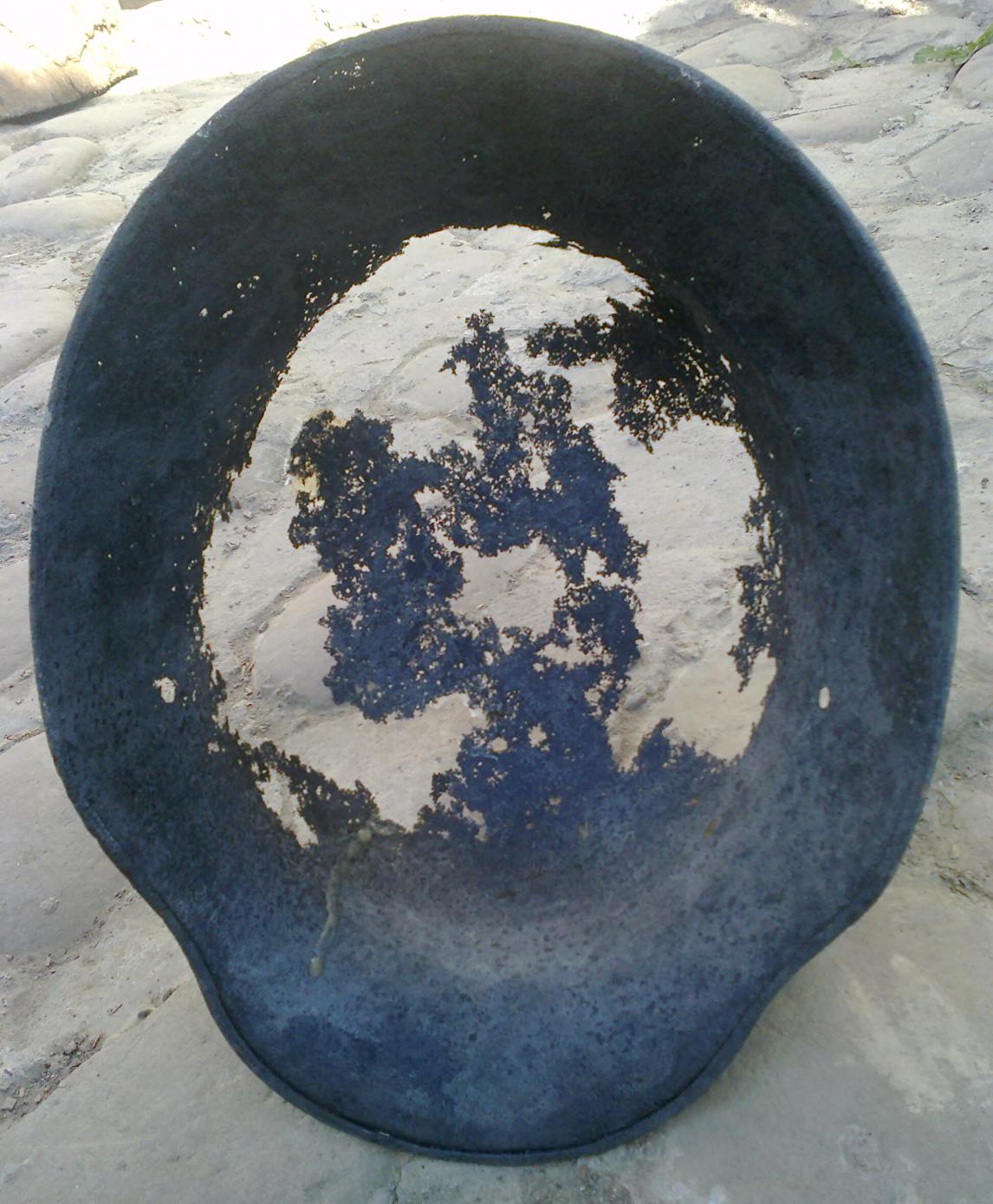

    Щоб нестворювати однакових тем викладу на огляд шолом зі схожою проблемою,робота над яким почалась трохи давніше.
    8 користувачам це сподобалось.
  21. Віталій ЛІК
    18
    2.333
    Stаnіsłаwów
    Процес роботи проходить однаково,як в першому,так в другому випадках.

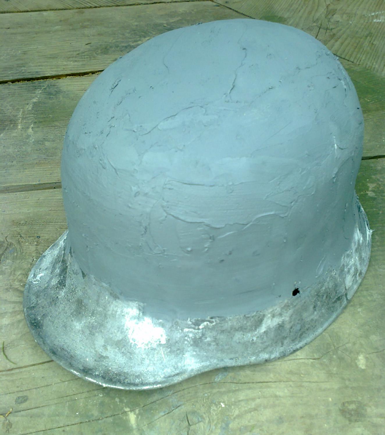

    Багато моїх знайомих недолюблюють шпатльовані шоломи через одну проблему-при пошкодженні поверхні такоґо шолома (удар,подряпина) з під фарби видніється шпатлівка.Тож я задумався над цим питанням і вирішив зробити так,щоб шпатлівка була непомітною.Вирішив я цю проблему надавши шпатлівці темно-сірого кольору,щоб вона не відрізнялась від металу.

    На мою думку так краще.
    Перша перетяжка.
    17 користувачам це сподобалось.

    Віталій ЛІК-Браво,я в захваті від вашого таланту реставратора:smile_12:
    Скажіть будь-ласка,чим ви розводите шпатлівку,щоб вона була такого (металевого) кольору?:beer:

    Дякую,до шпатлівки додаю барвник на маслянній основі.
