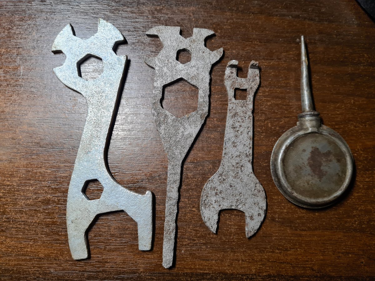

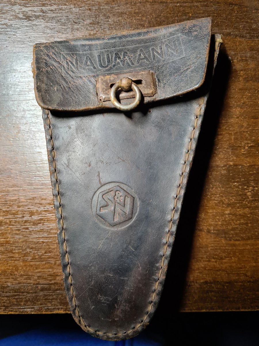

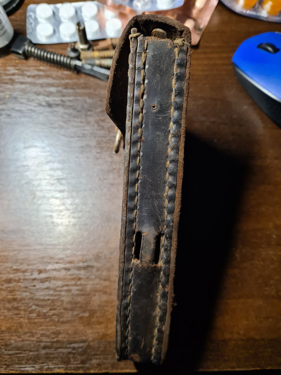

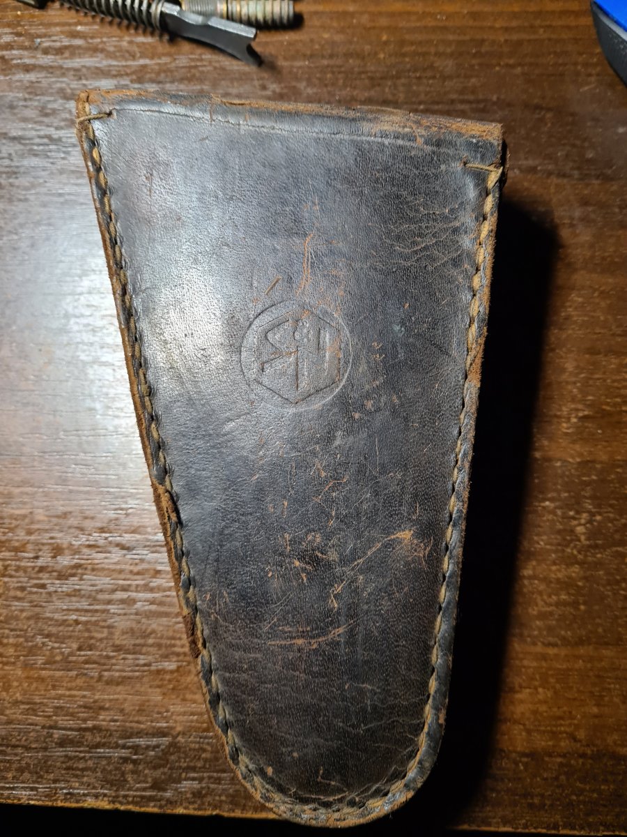

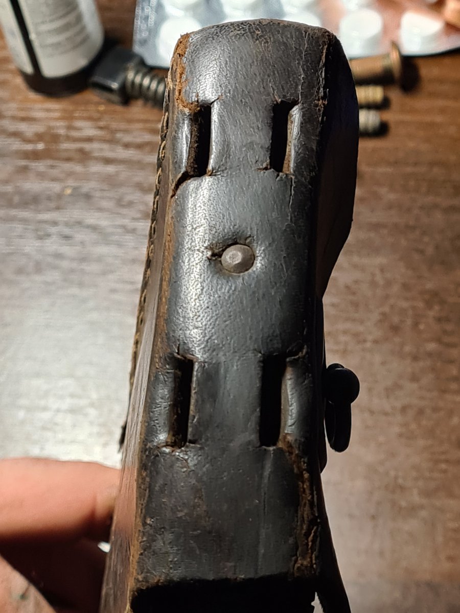

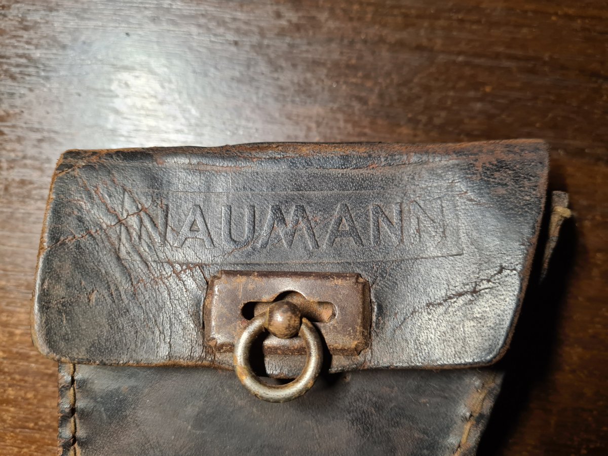

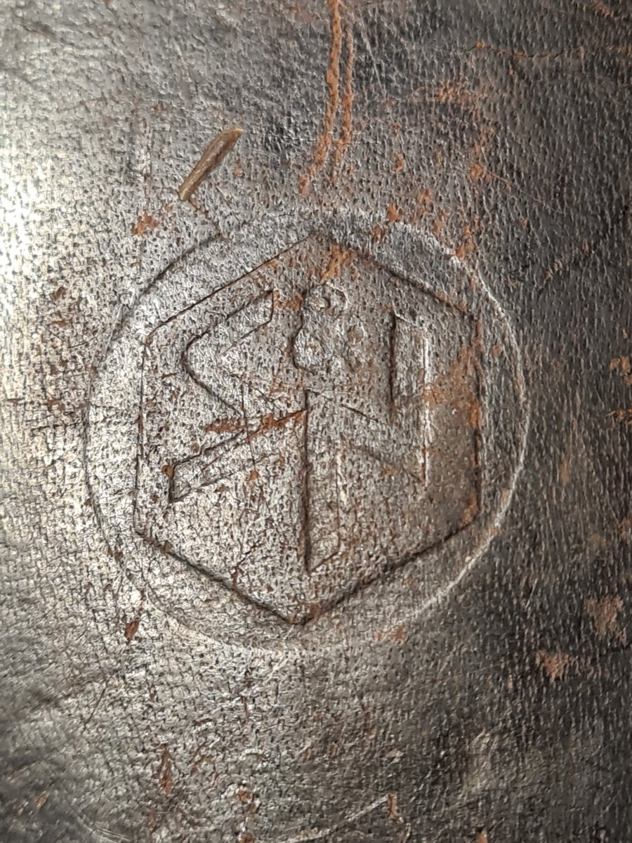

    Ось такий файний шкіряний бардак Naumann й інструмент для його начинки вдалось дістати. Інструмент крім маслянки копаний. Тре застібки пофарбувати та ремінці пошити кошерні шкіряні.
    Jamaica, gall 83 та R@Mzes подобається це.
  4. R@Mzes
    R@Mzes Oberstleutnant
    56
    131
    3.316
    Житомир, Сурина гора
    Цивільний, але на ту епоху підходить.
    Jamaica та gall 83 подобається це.

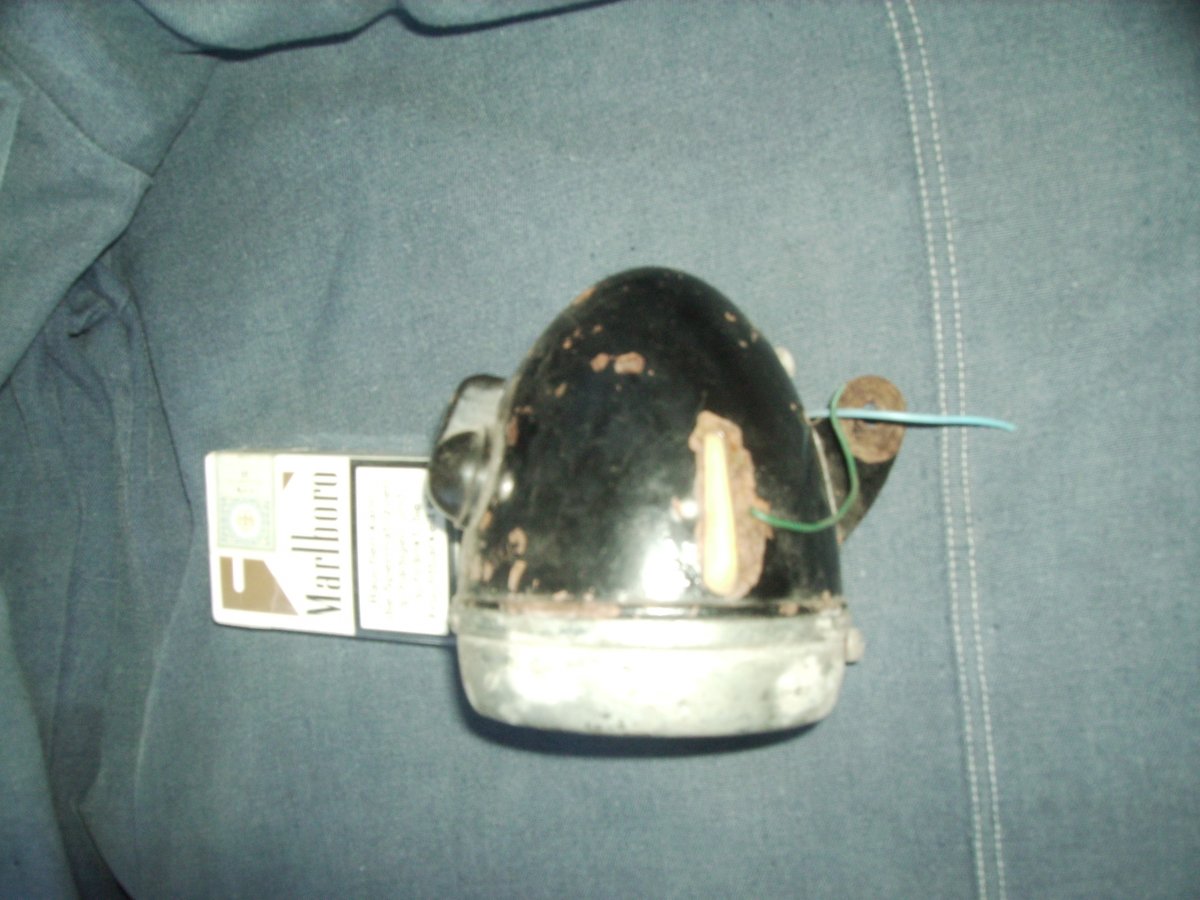

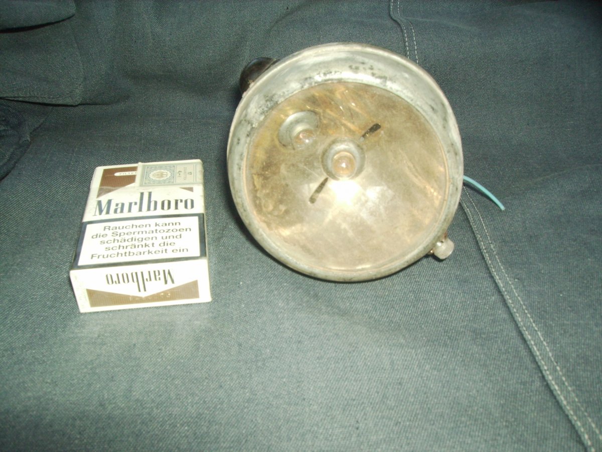

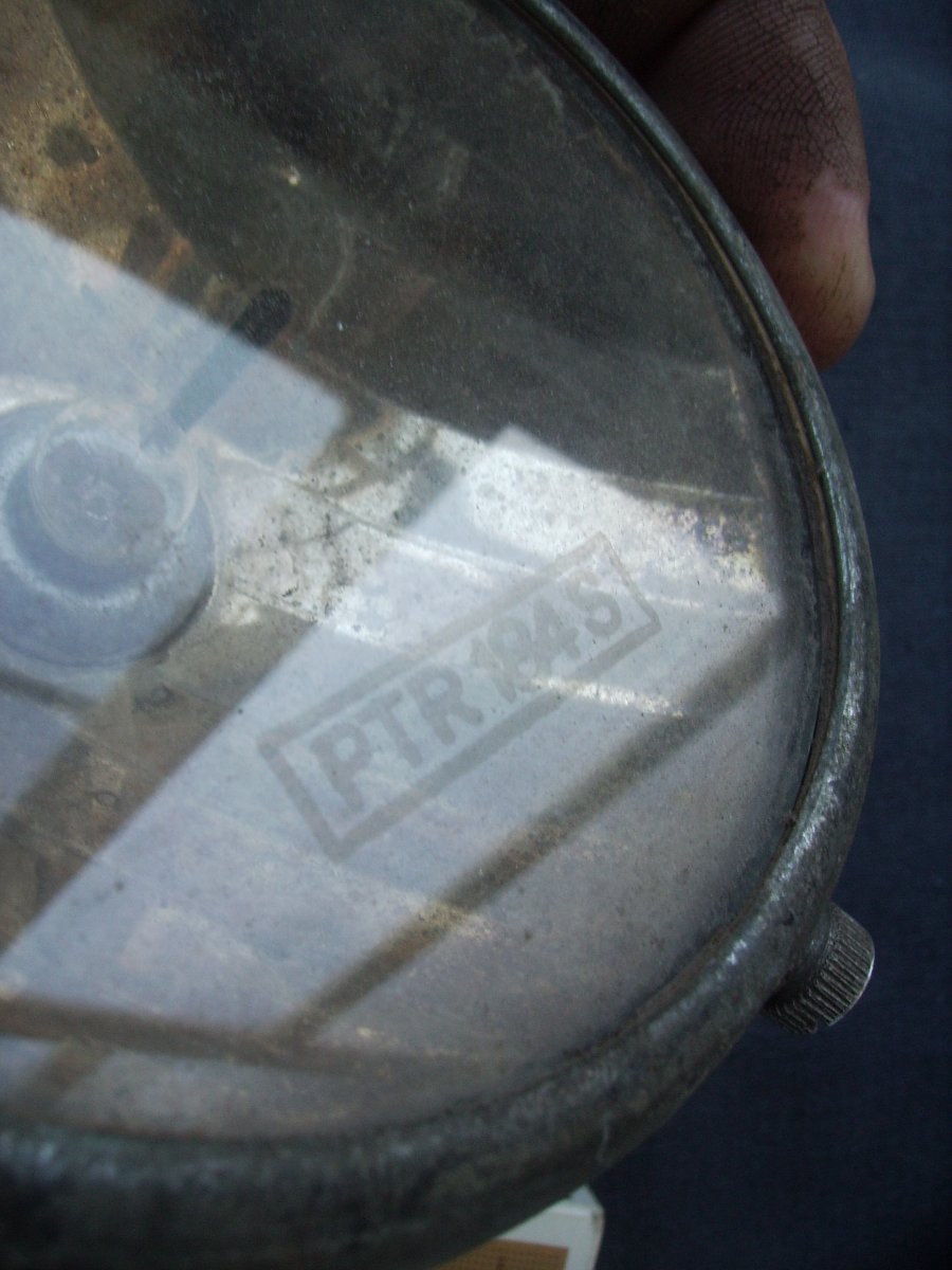

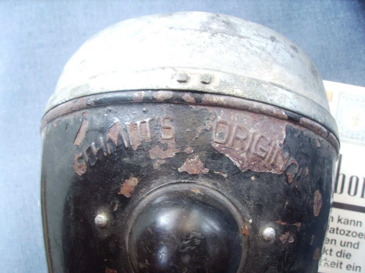

    А ось й фарка підіспіла. Така прокатіт? Schmitts original.
  6. R@Mzes
    56
    131
    3.316
    Фара прокатіт))) Кронштейн під неї є? Кронштейн має бути з пазом під штокове гальмо
  7. Dron.istorik
    Dron.istorik Leutnant
    23
    61
    1.386
    Простори Приазов'я
    Не знаю, нашо там дві лампочки, дальній й ближній чи що...чи габарит й просто світло...зате скло ще рідне, з якимись водяними знаками на ньому...
    А от такого кошерного кронштейну поки нема...в кого є лишній, давайте, викручуйте мені руки))

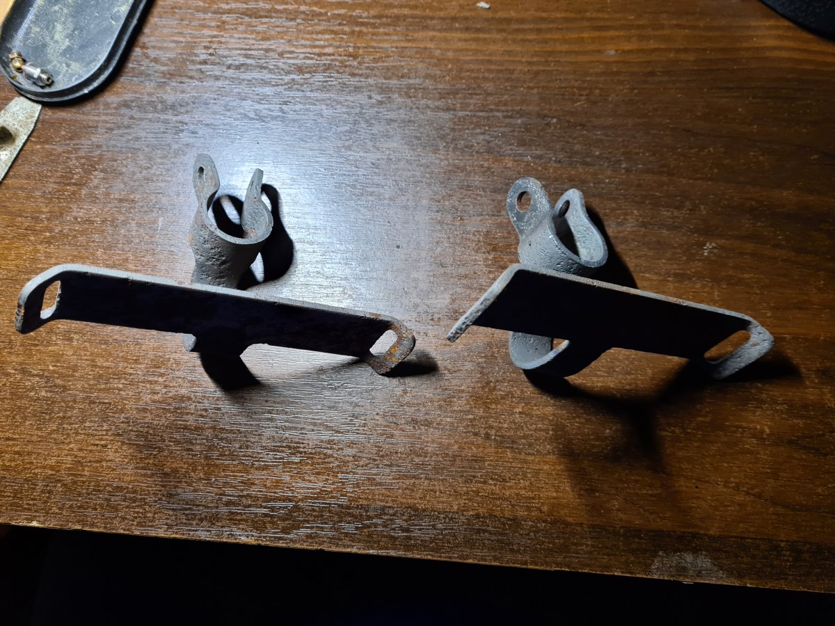

    Я мислю може так закріпити фару?

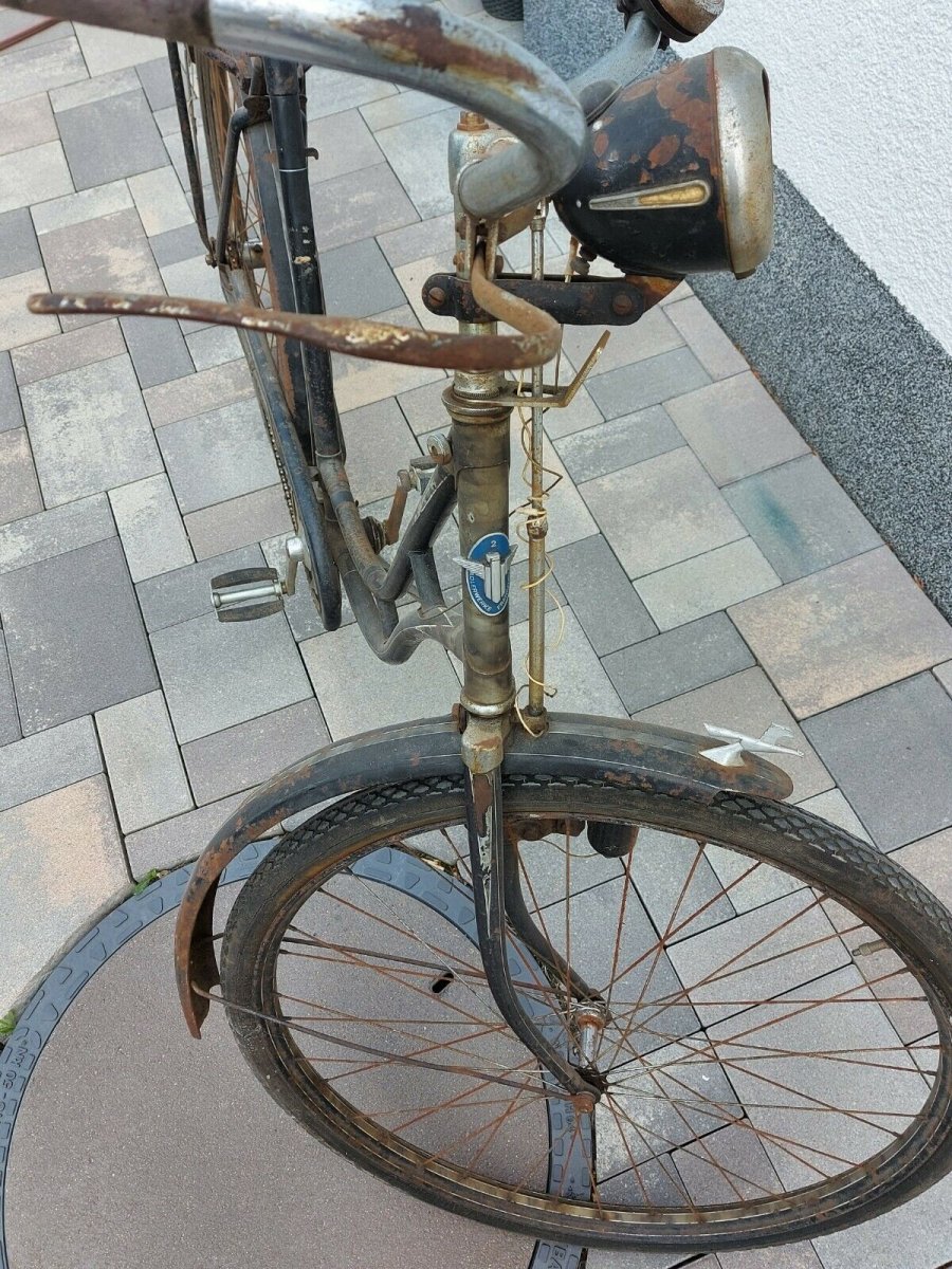

    У вас тут на фото два різних типи кронштейнів під різні фари. У вашому випадку підійде верхній. Велосипеди робились як чисто військові, так і переобладнувались цивільні. Крім того, багато роверів було реквізовано в окупованих країнах . Голландці і по сьогодні на футбольних матчах з німцями скандують: "Поверніть наші велосипеди!")))

    Ну я мав на увазі верхній, на якому й причеплена фара.

    Верхній якраз під вашу фару. І з проміжком під шток.

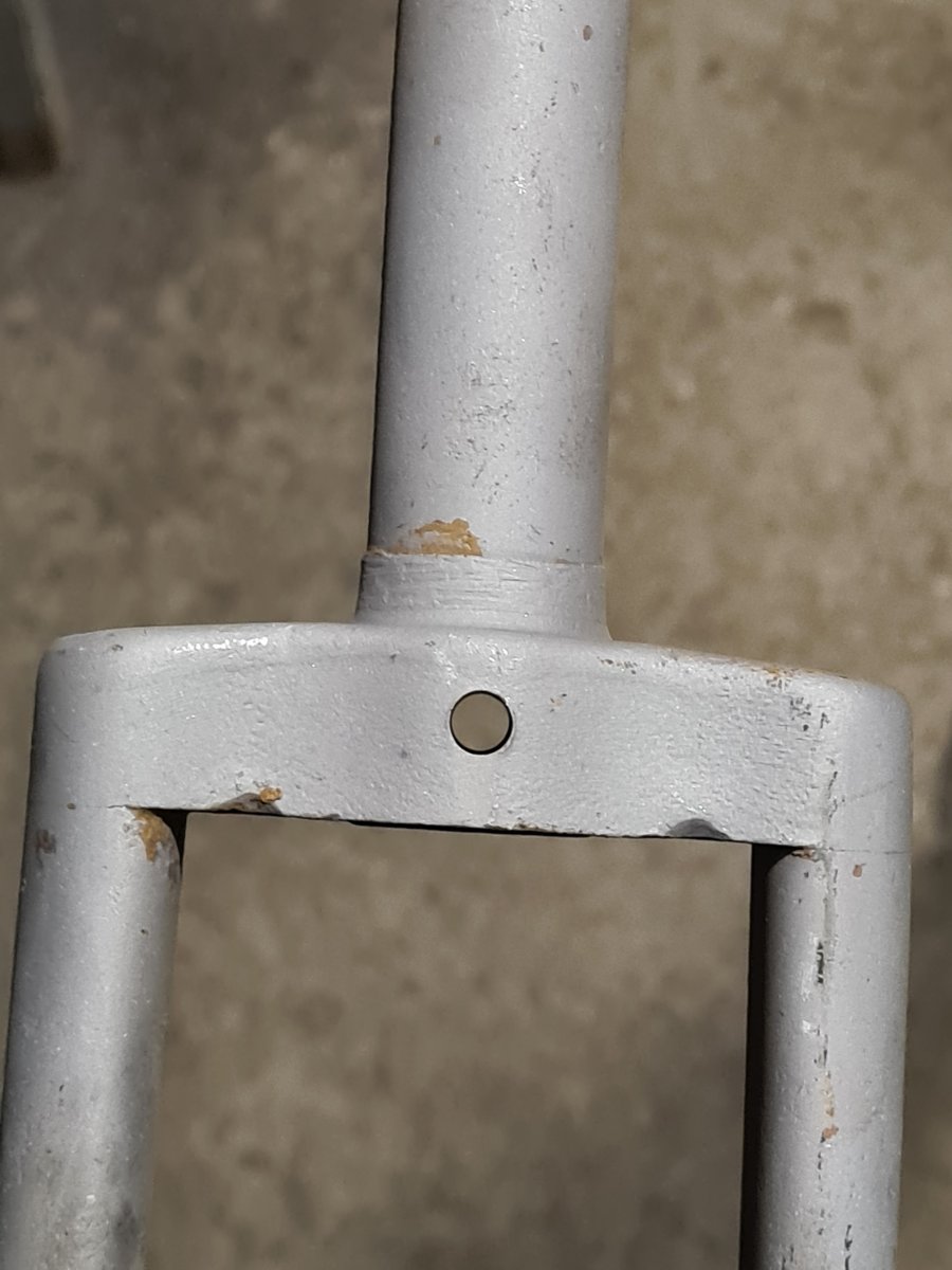

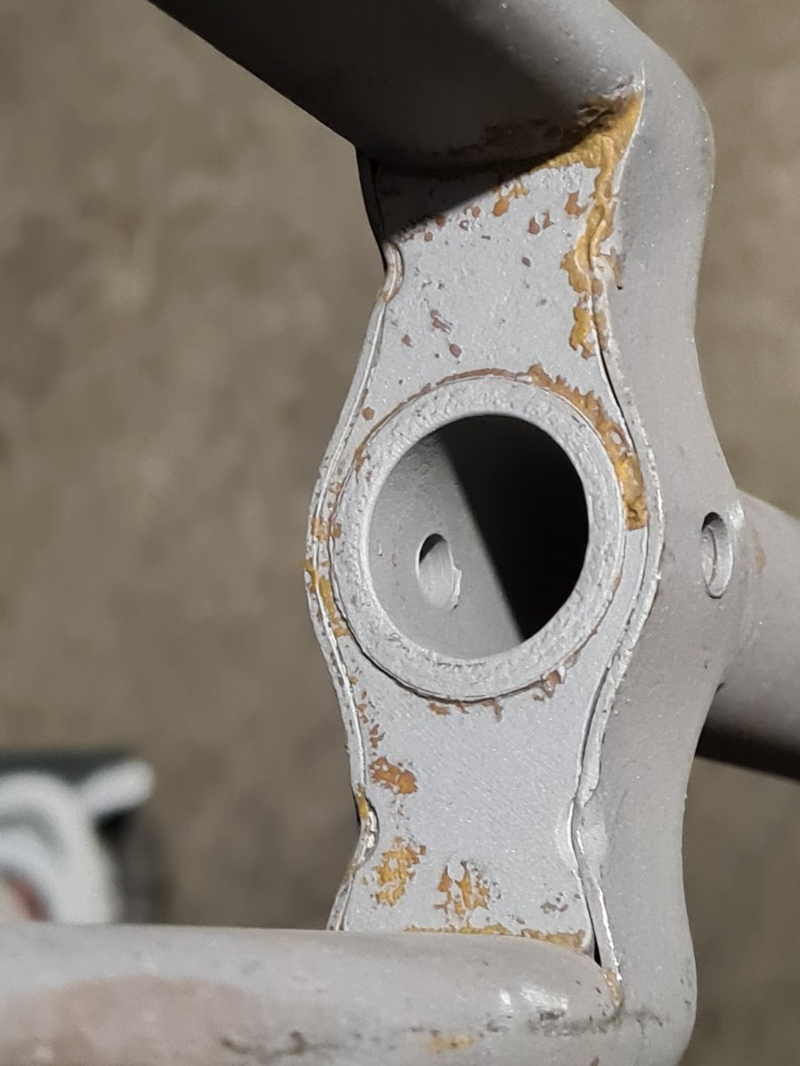

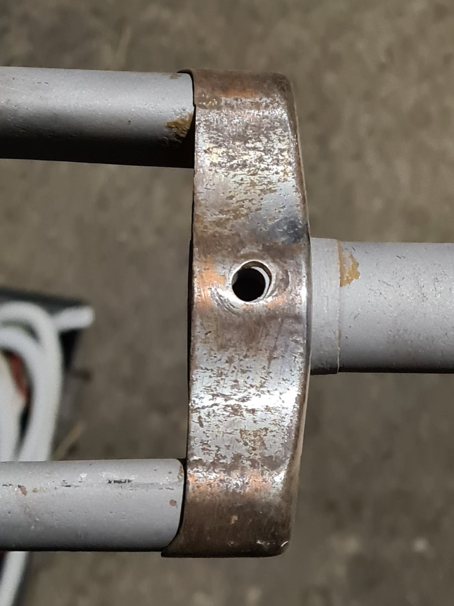

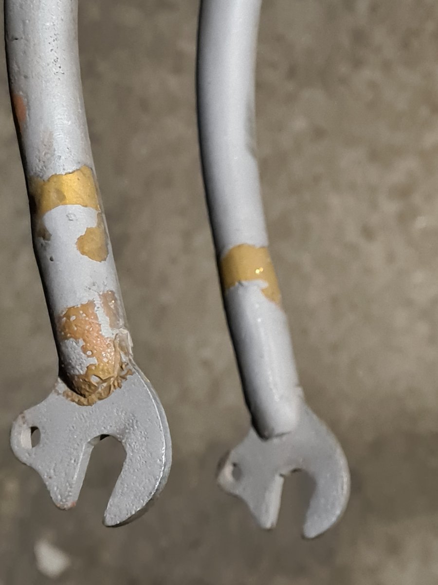

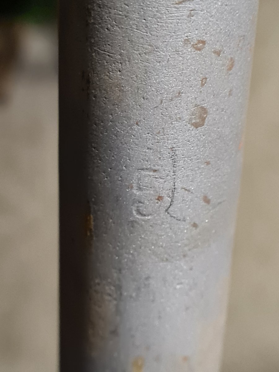

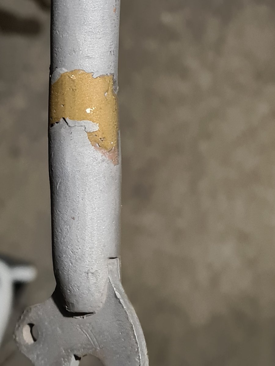

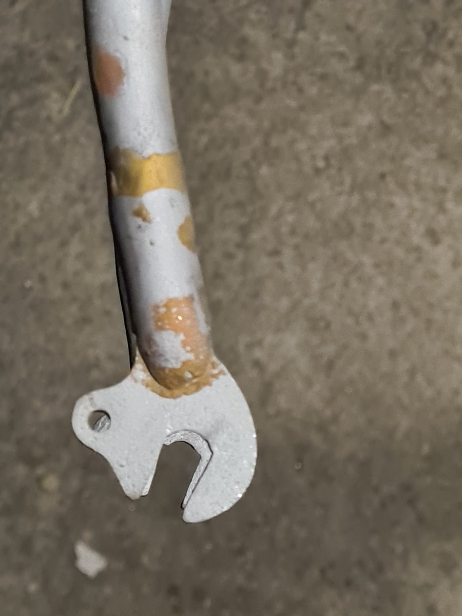

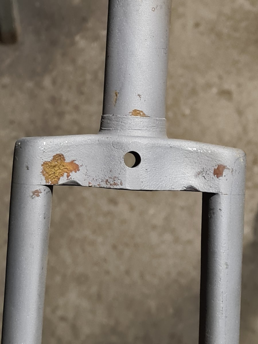

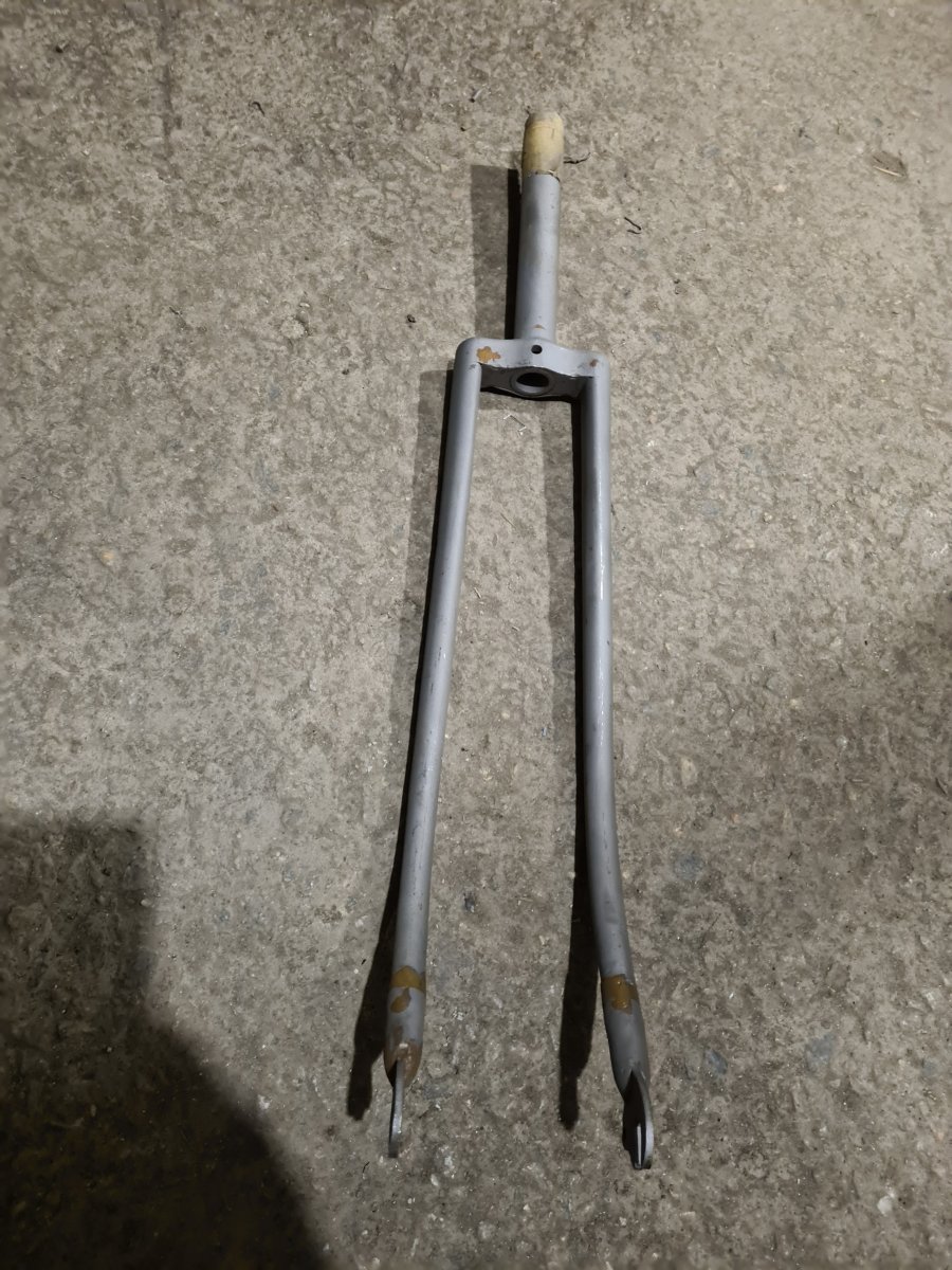

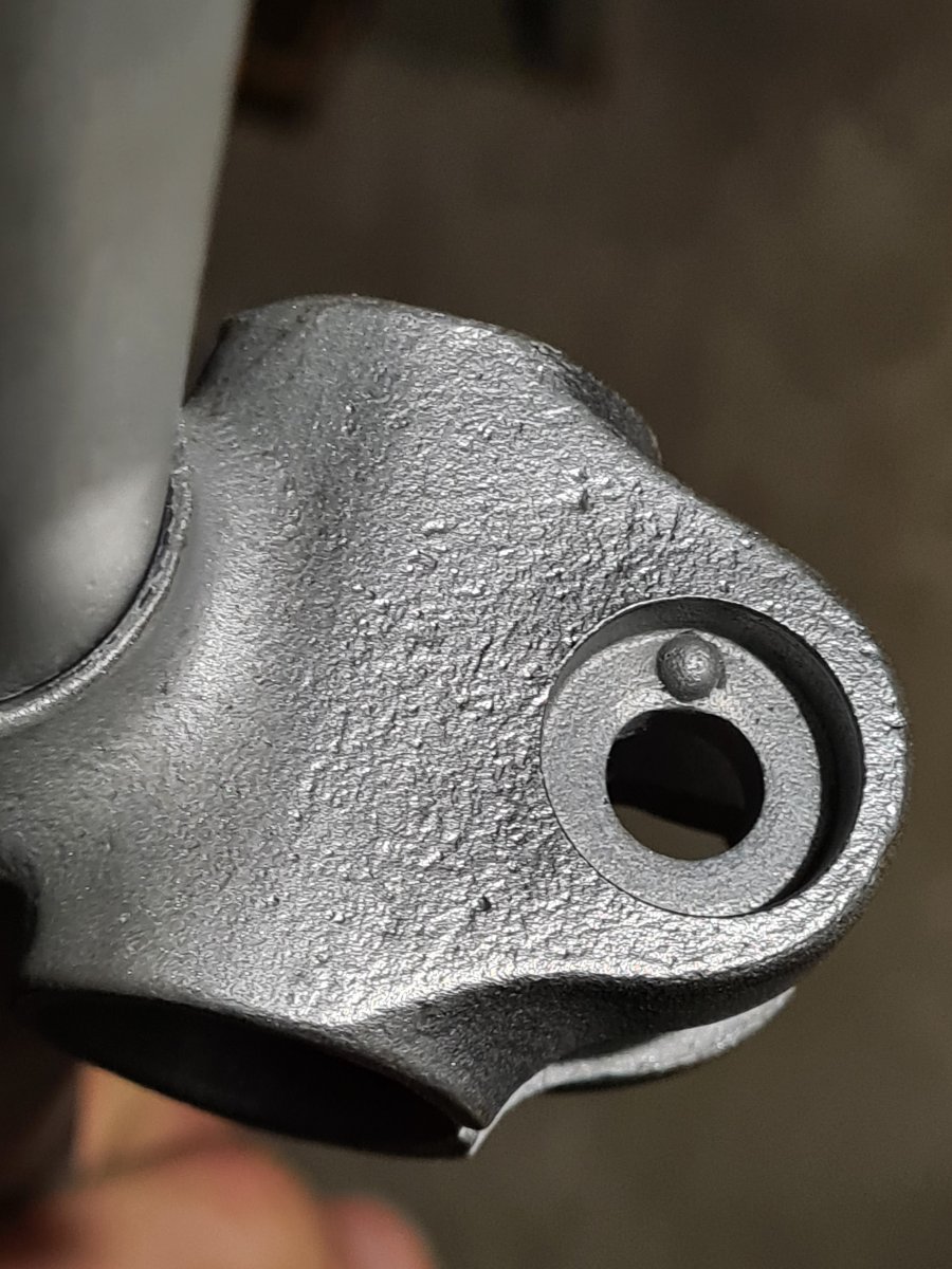

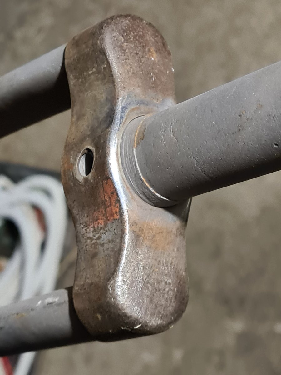

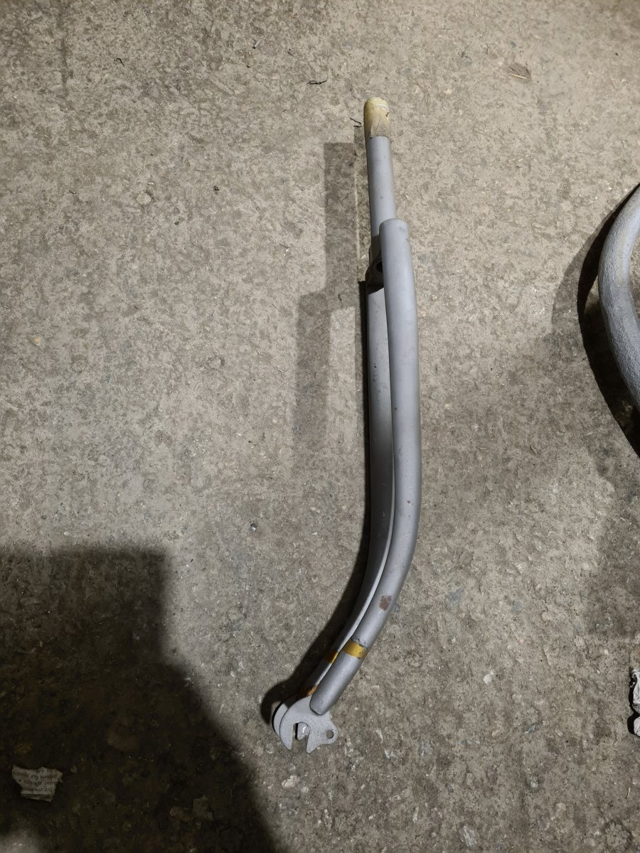

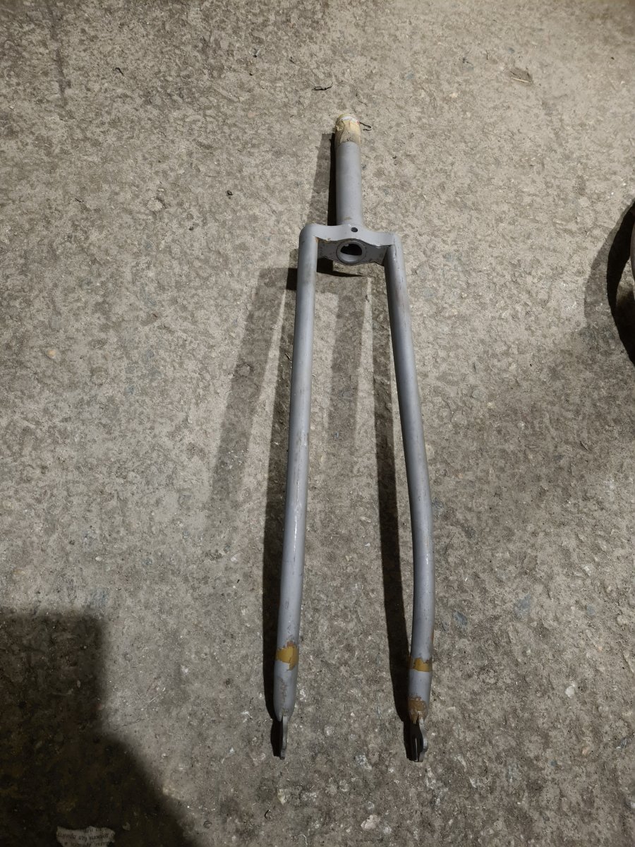

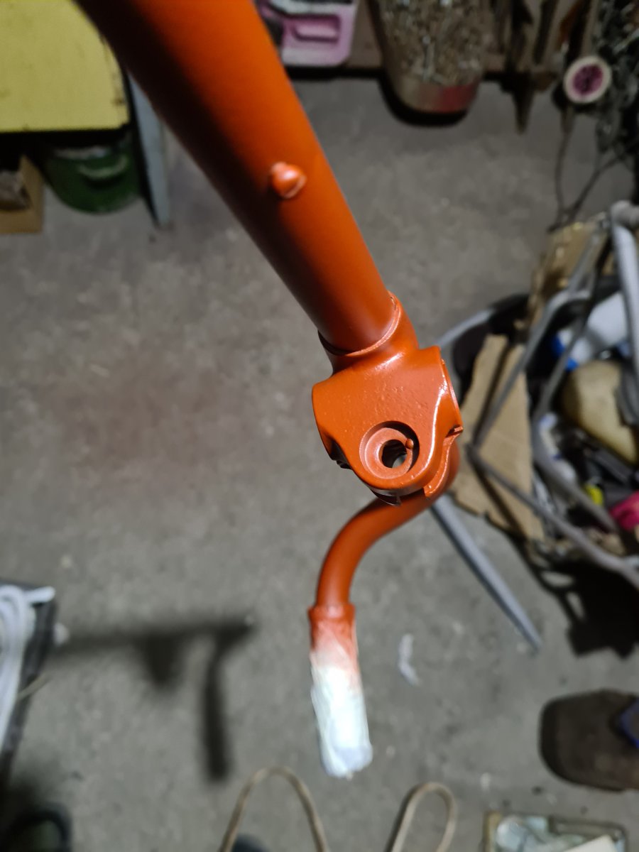

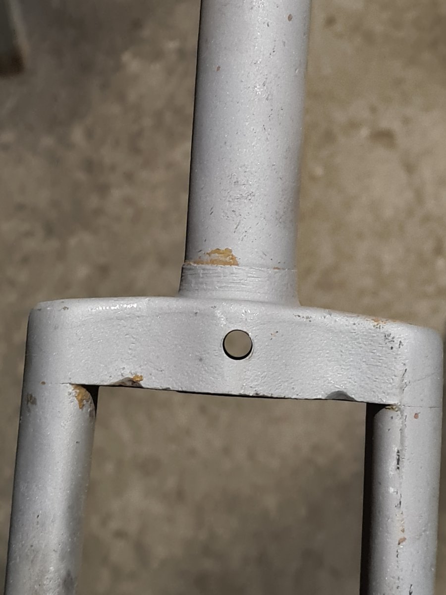

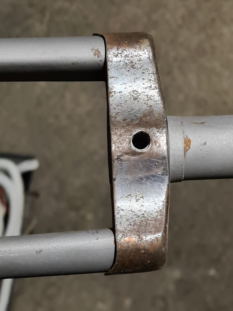

    З колес переходим до вил. Вила попісочені. З клейм - тільки "5" на трубі. Рогатки з ознаками ремонту - пайка. Накладка колись була хромована. Доведеться фарбувати в сібло.

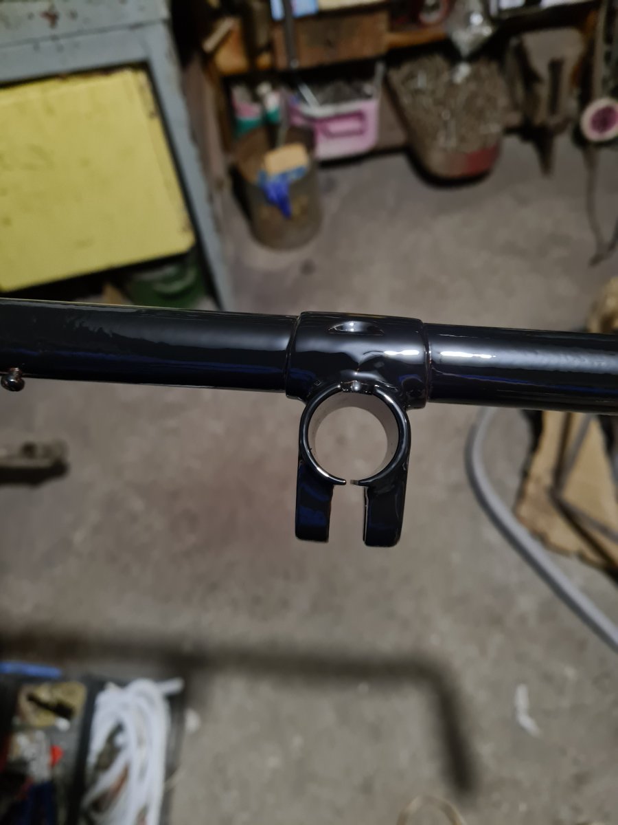

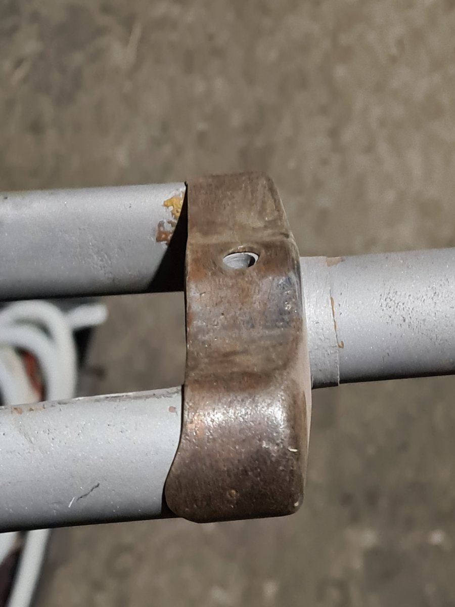

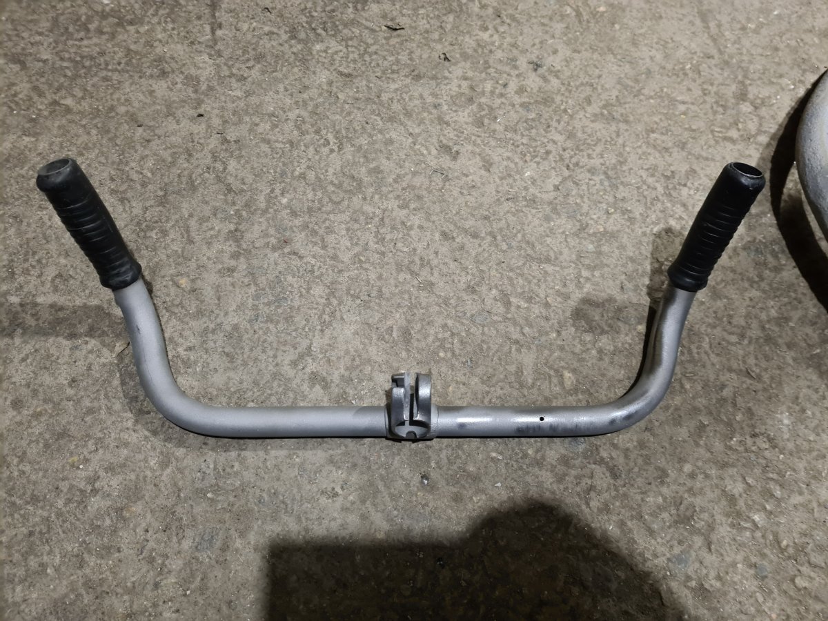

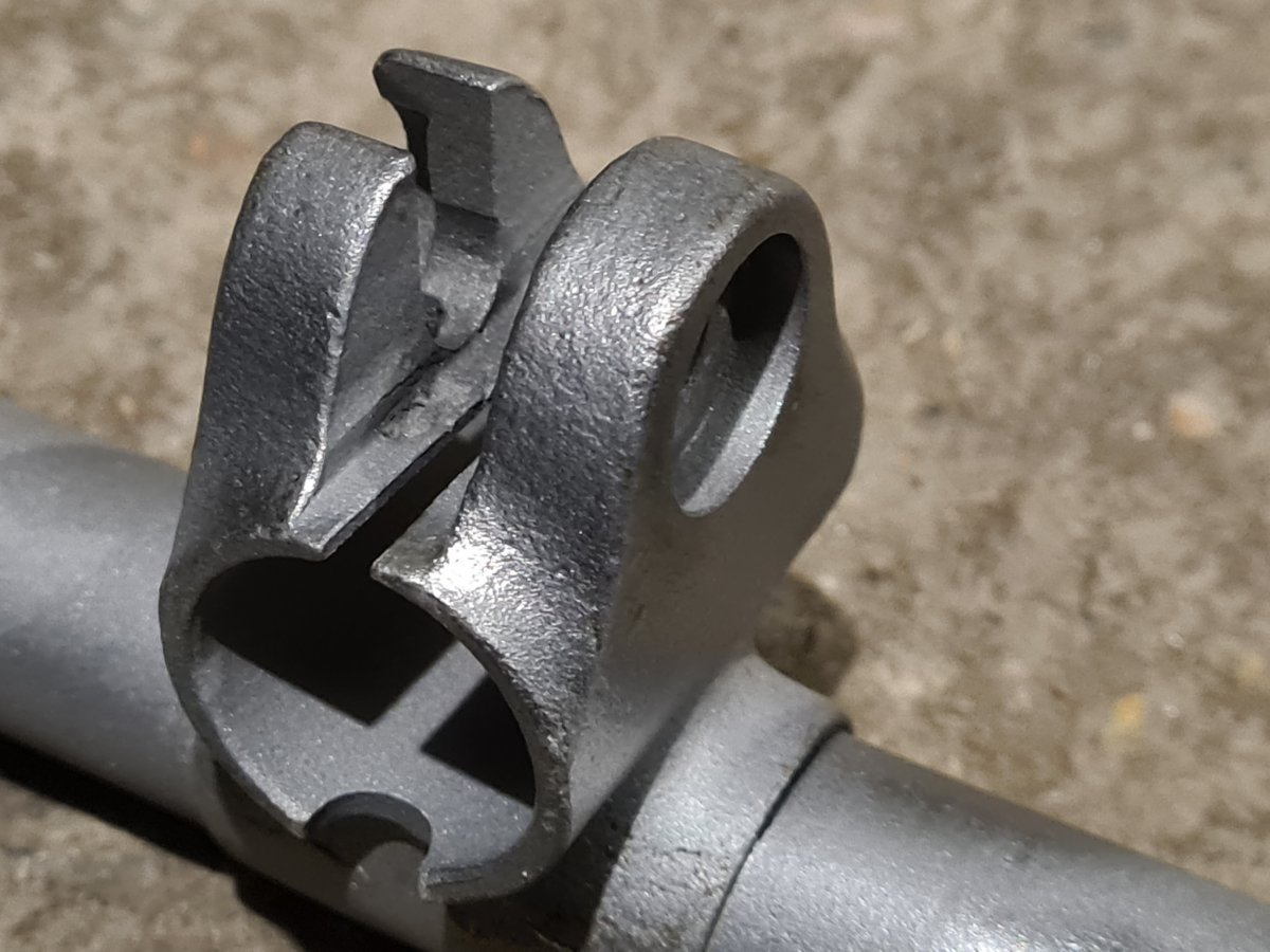

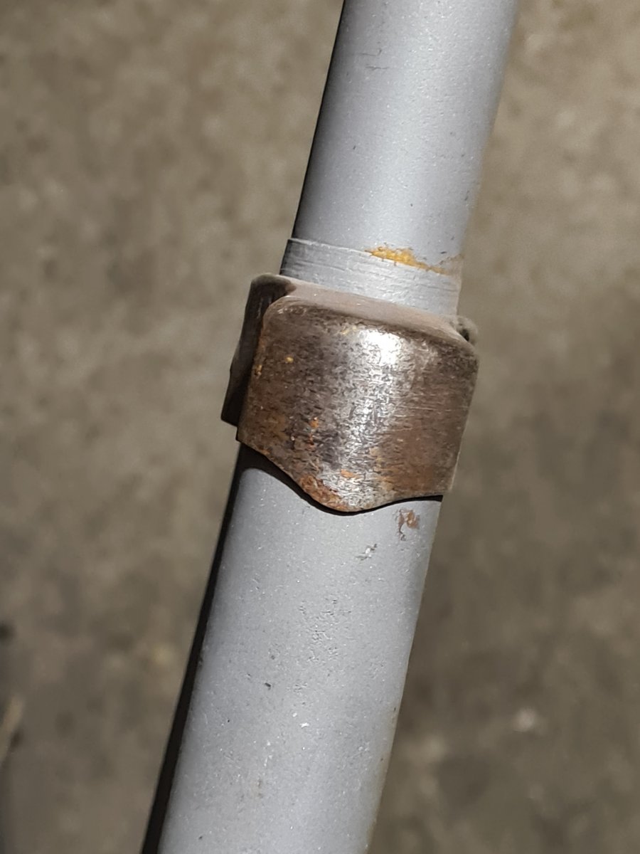

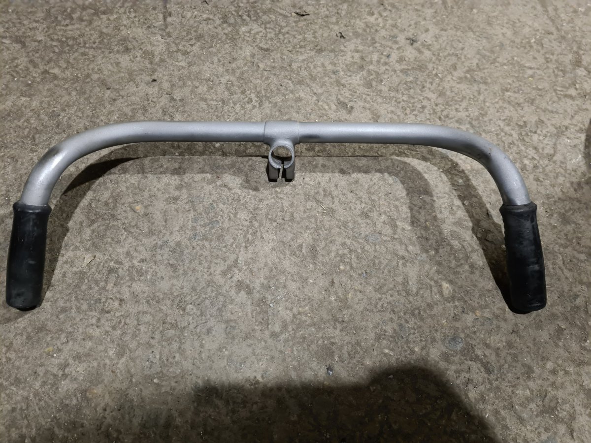

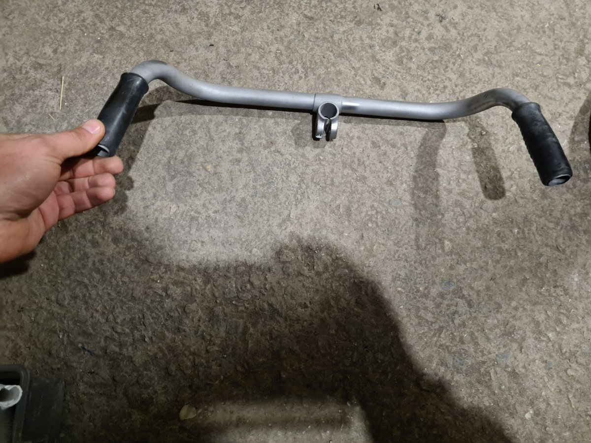

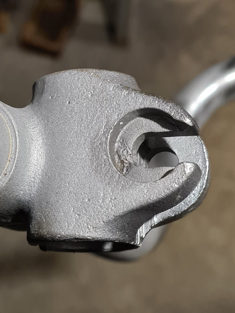

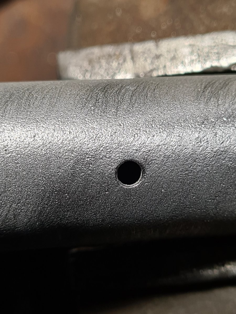

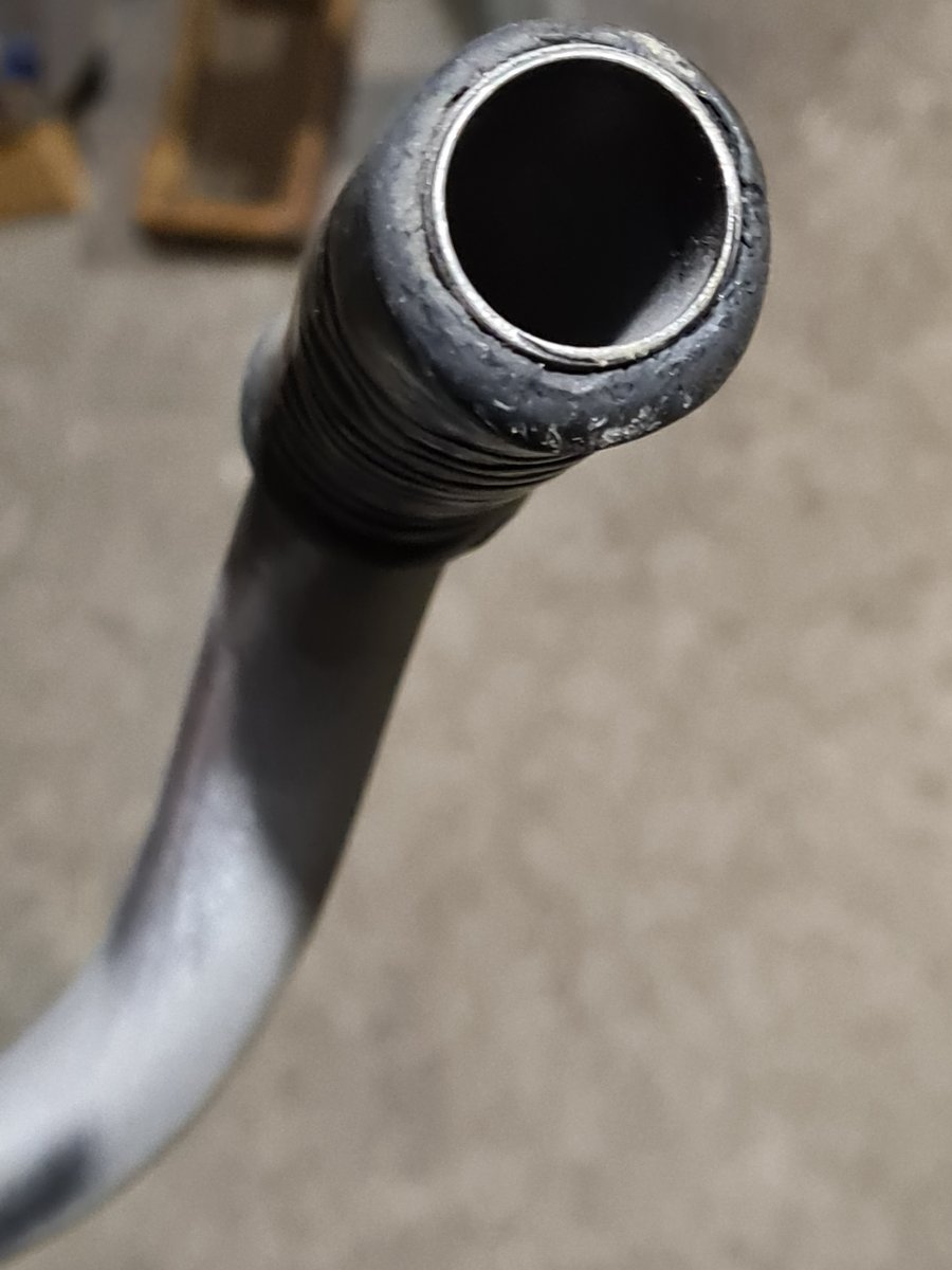

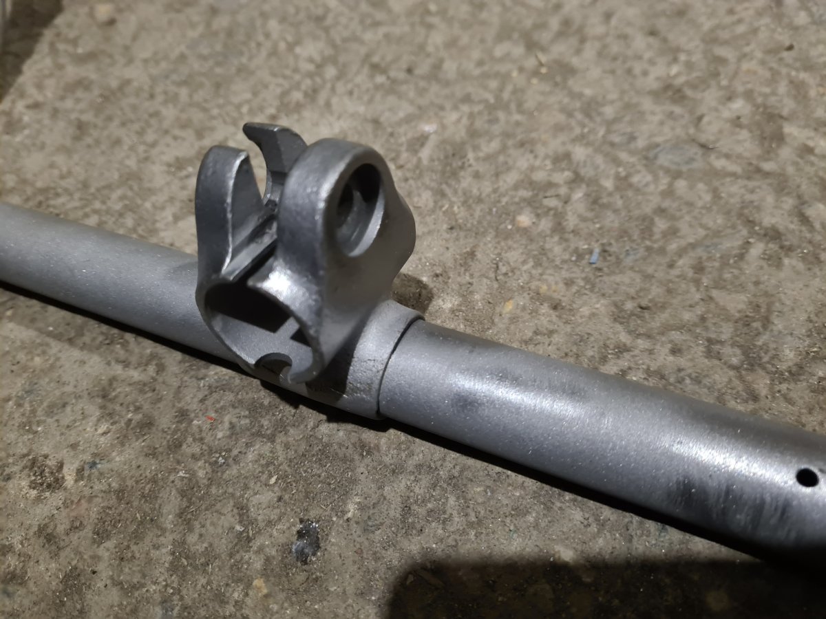

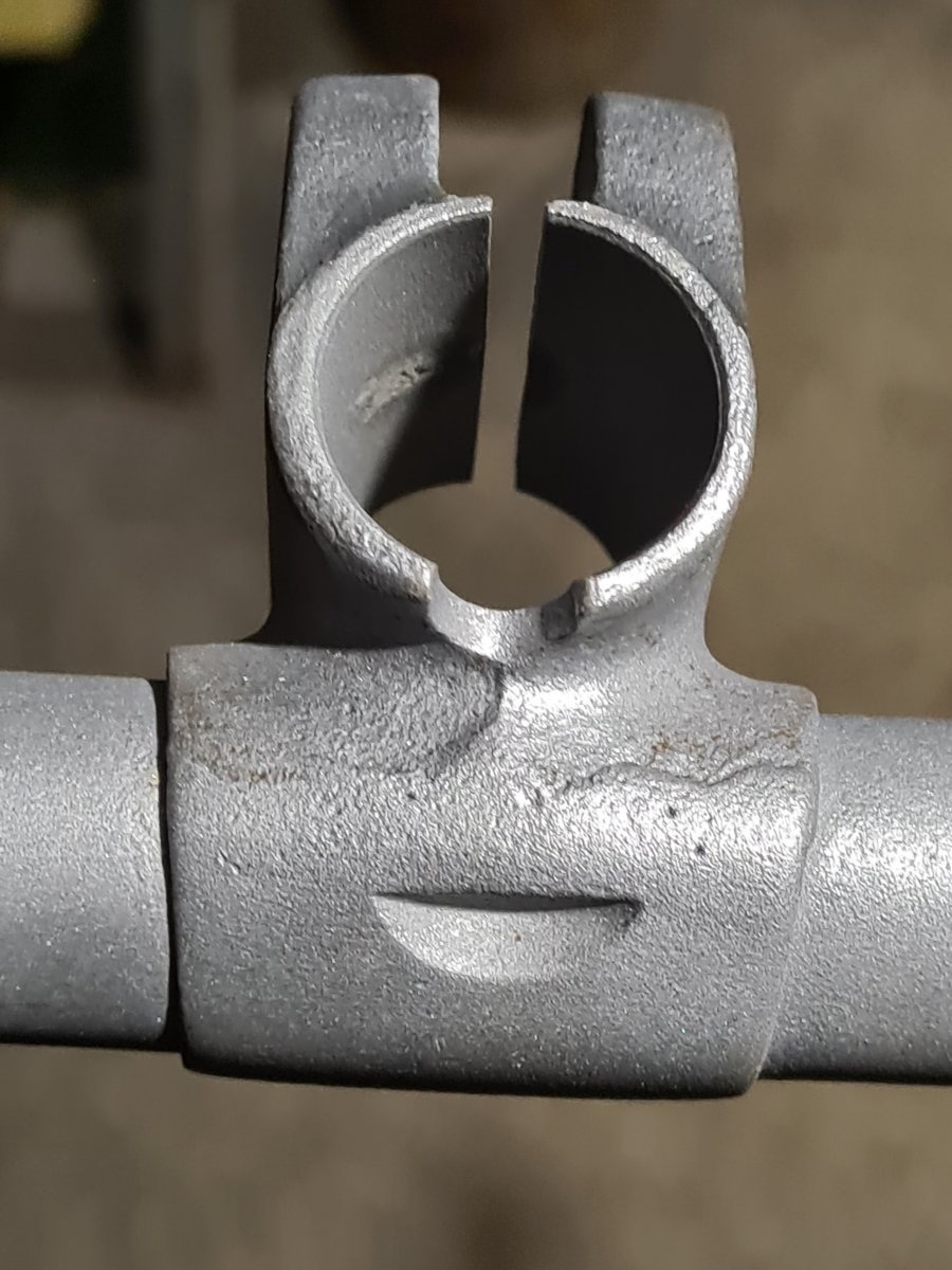

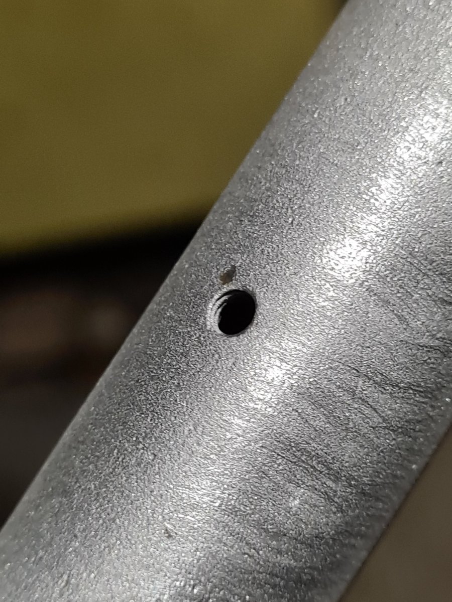

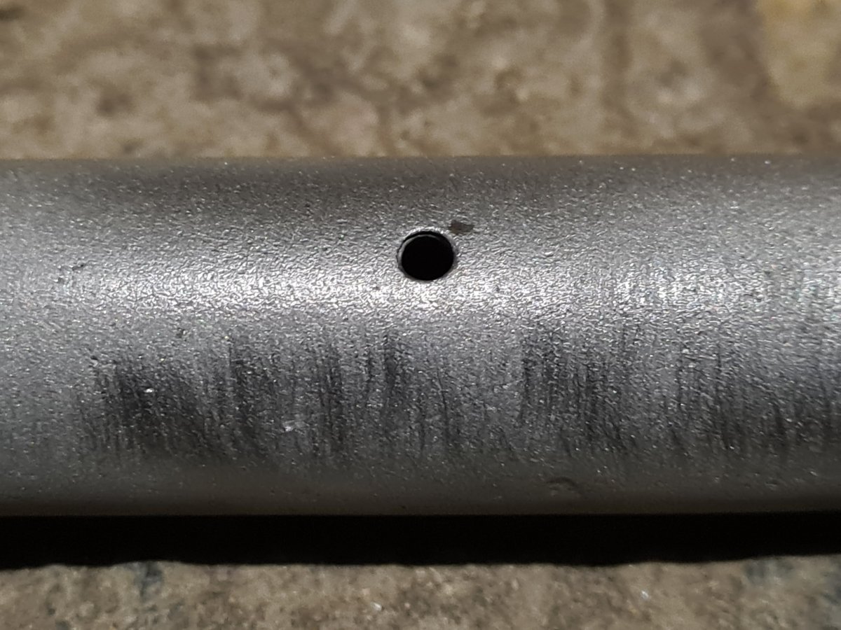

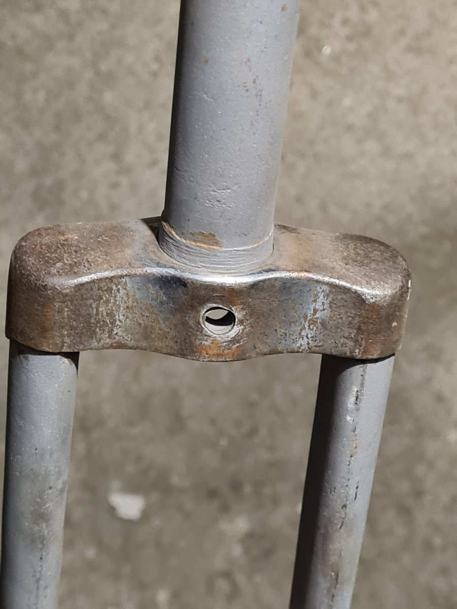

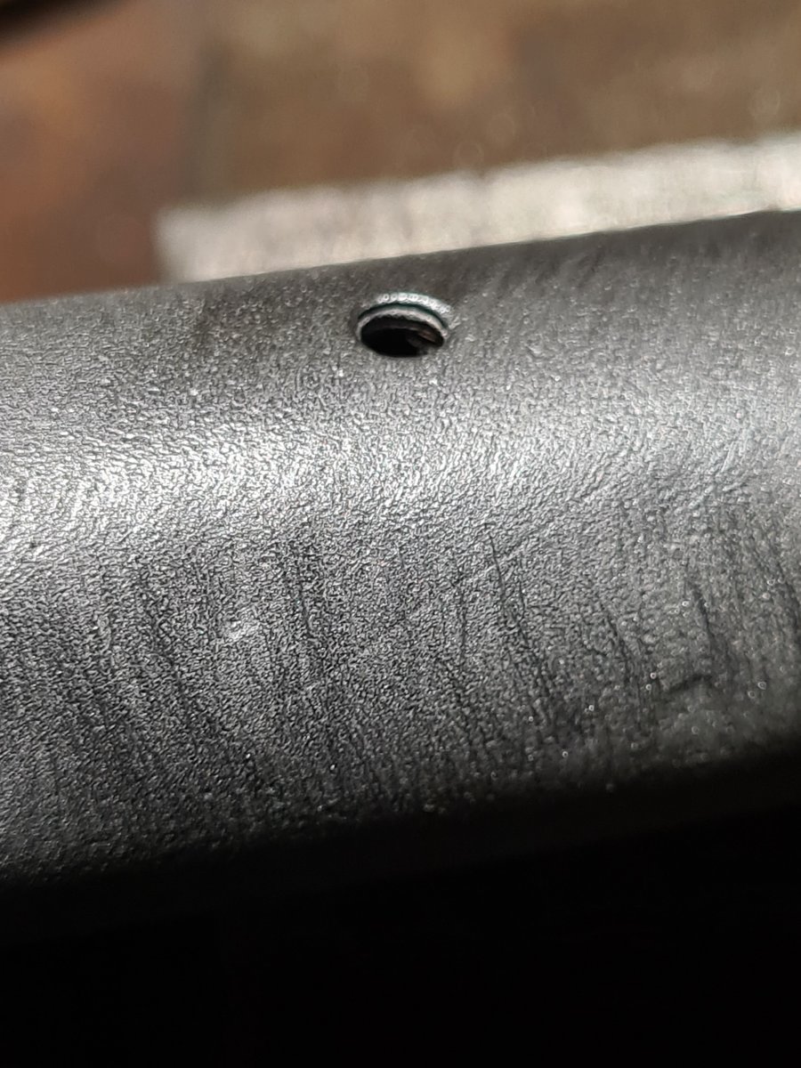

    Штурвал.) Виявлено невеликий різьбовий отвір М4х1 здається. Для чого - поки не зрозуміло. В тому місці має кріпитись хомут штокового гальма. Але нащо йому там різьбовий отвір - не зрозуміло.
    Jamaica, Demus та gall 83 подобається це.
  15. Dron.istorik
    23
    61
    1.386
    Простори Приазов'я

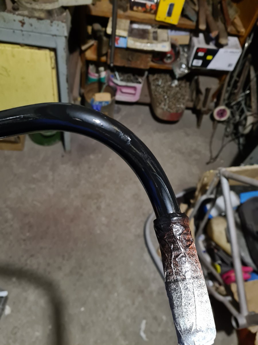

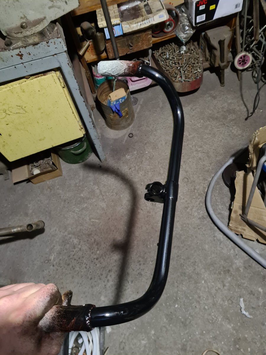

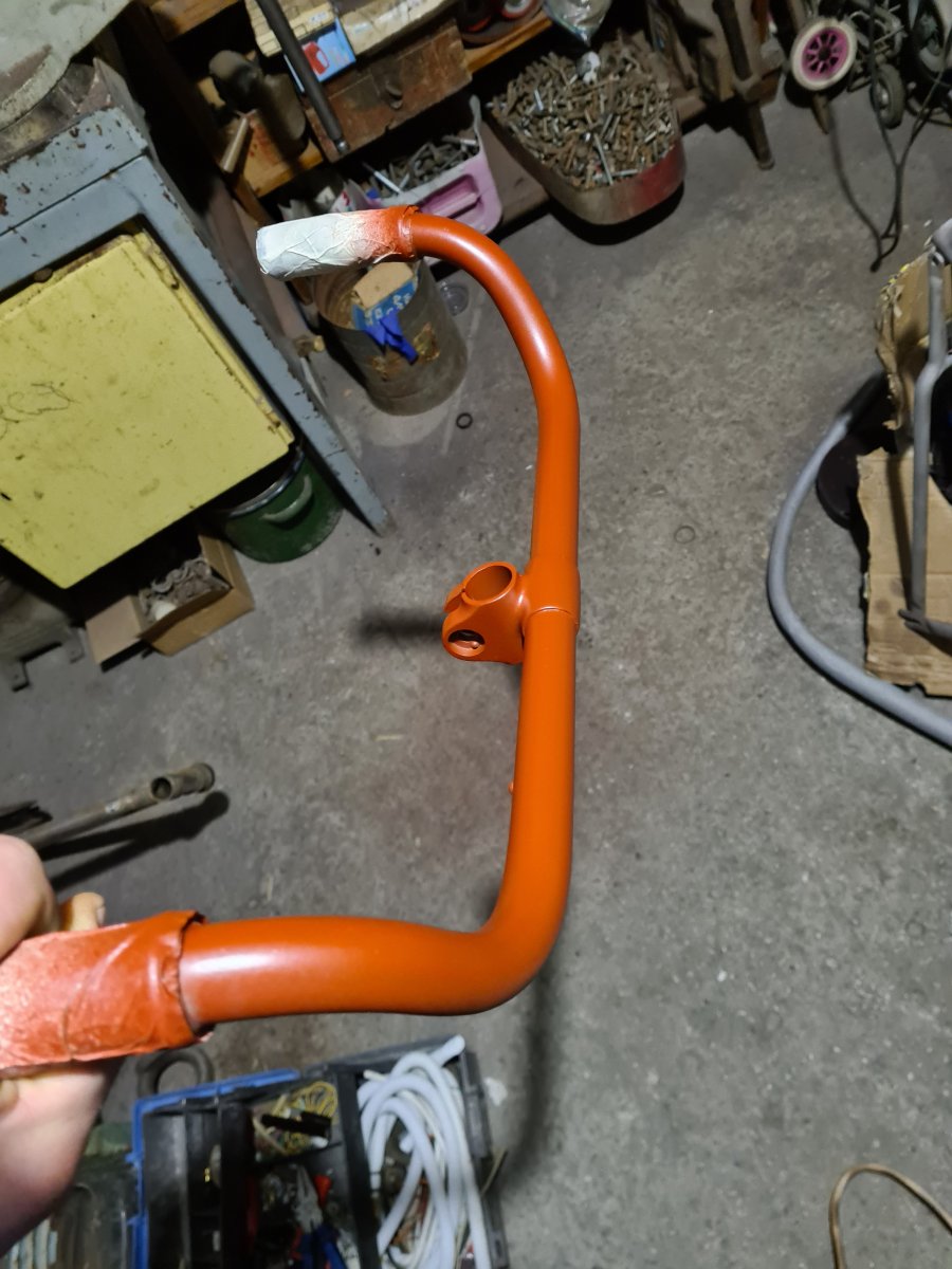

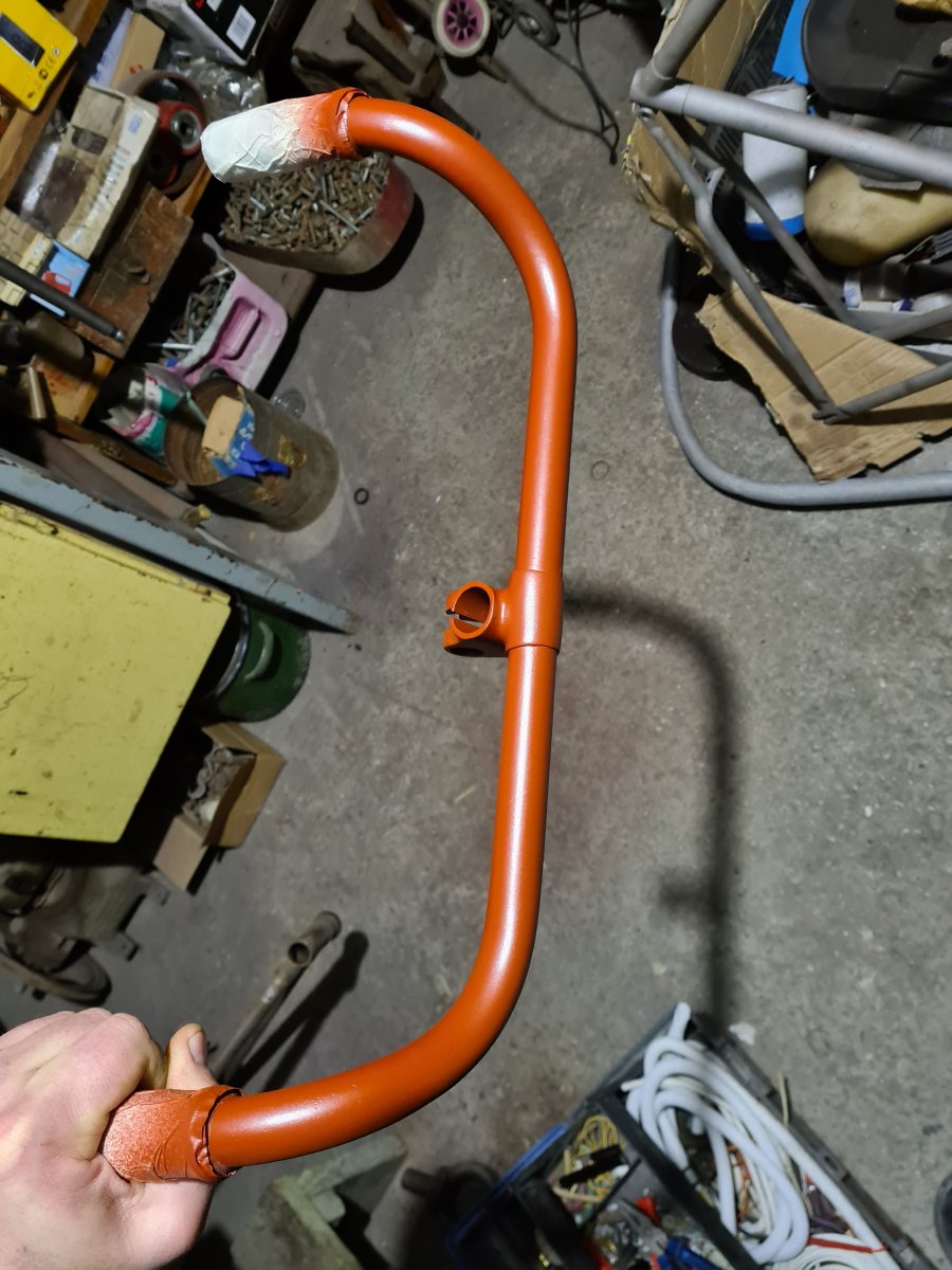

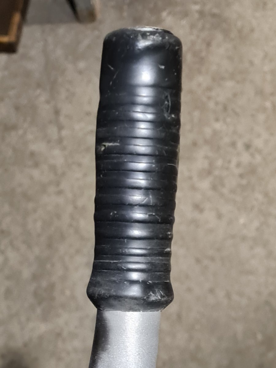

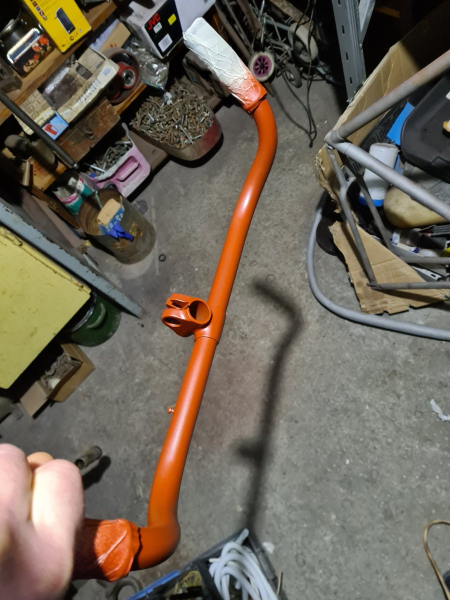

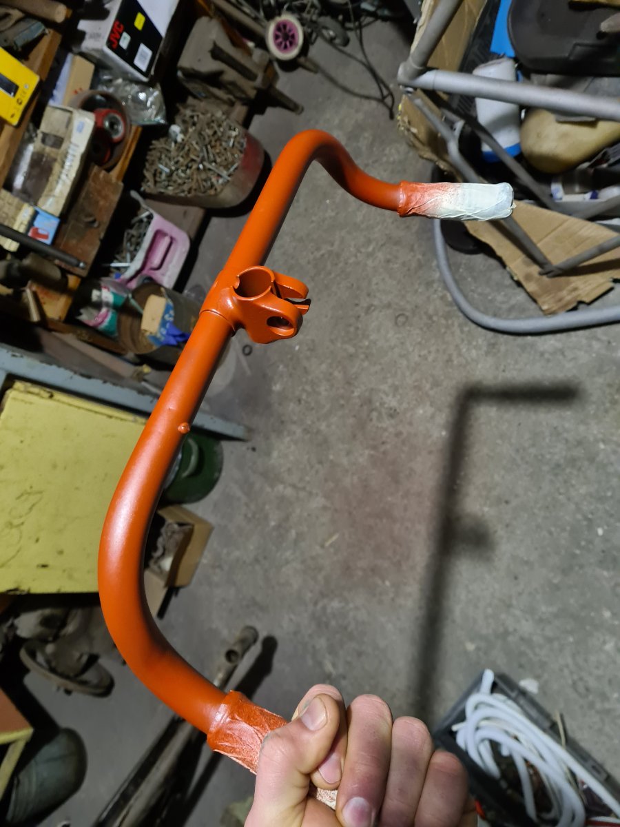

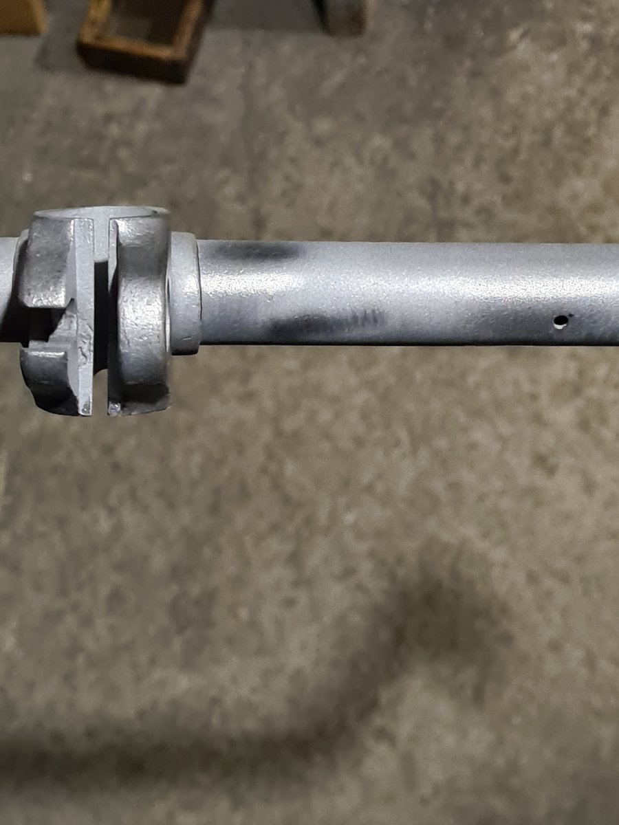

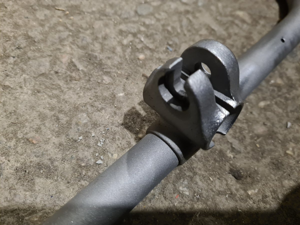

    Накладаємо на штурвал правильний грунт - й в чорну фарбу.
    Jamaica, Demus, gall 83 та ще 1-му подобається це.

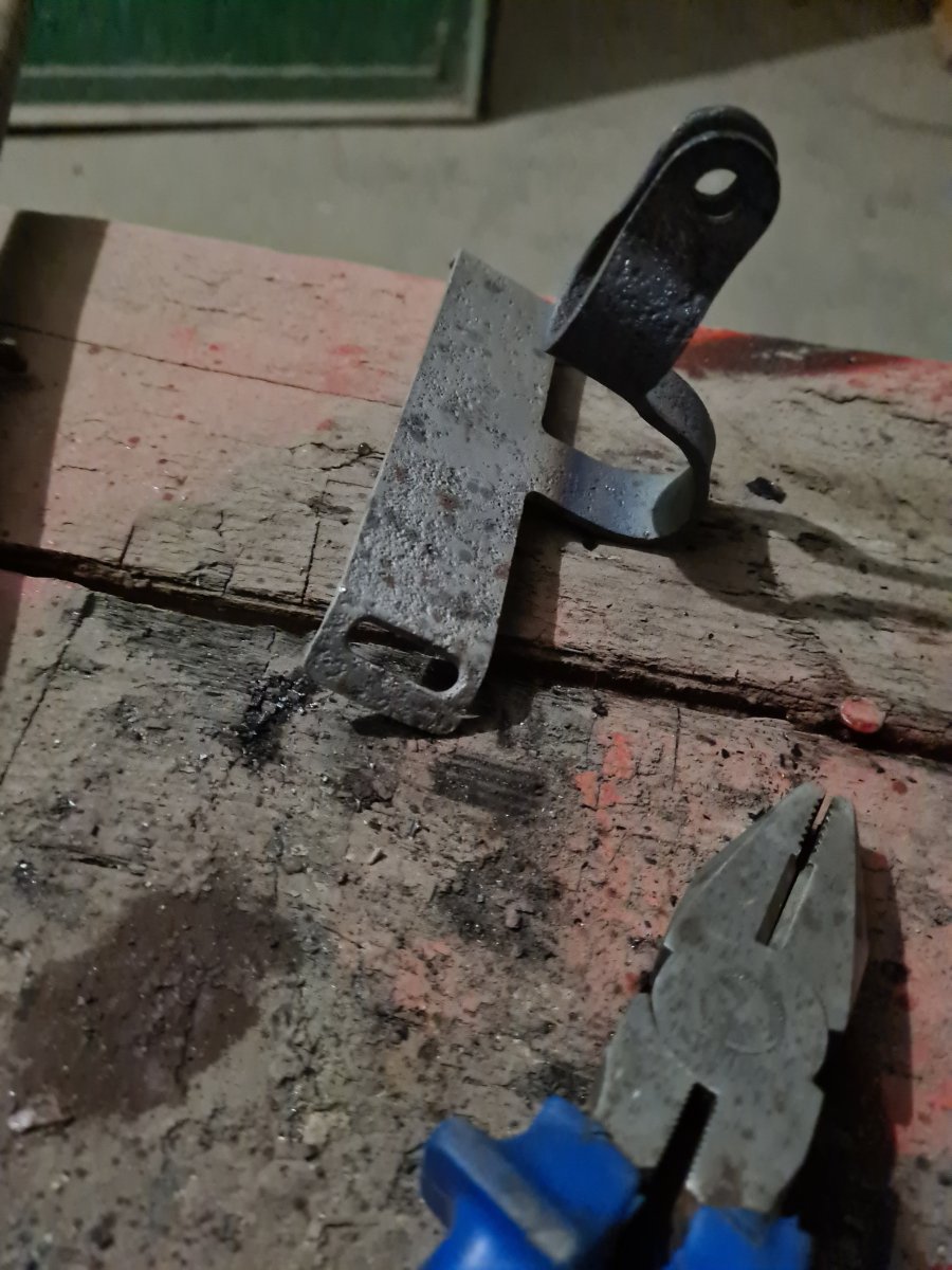

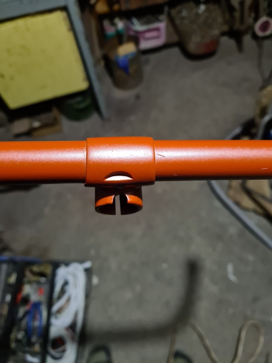

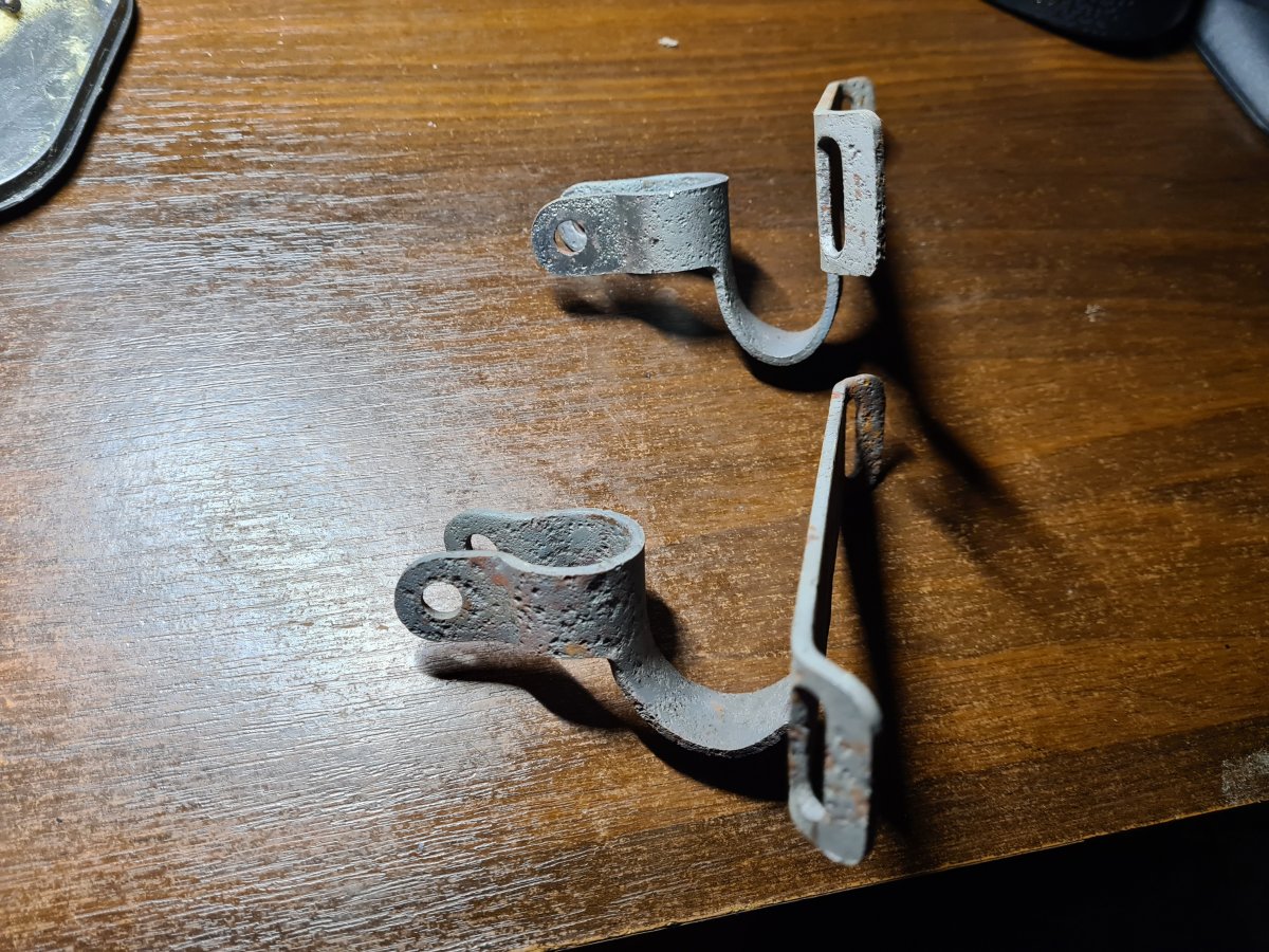

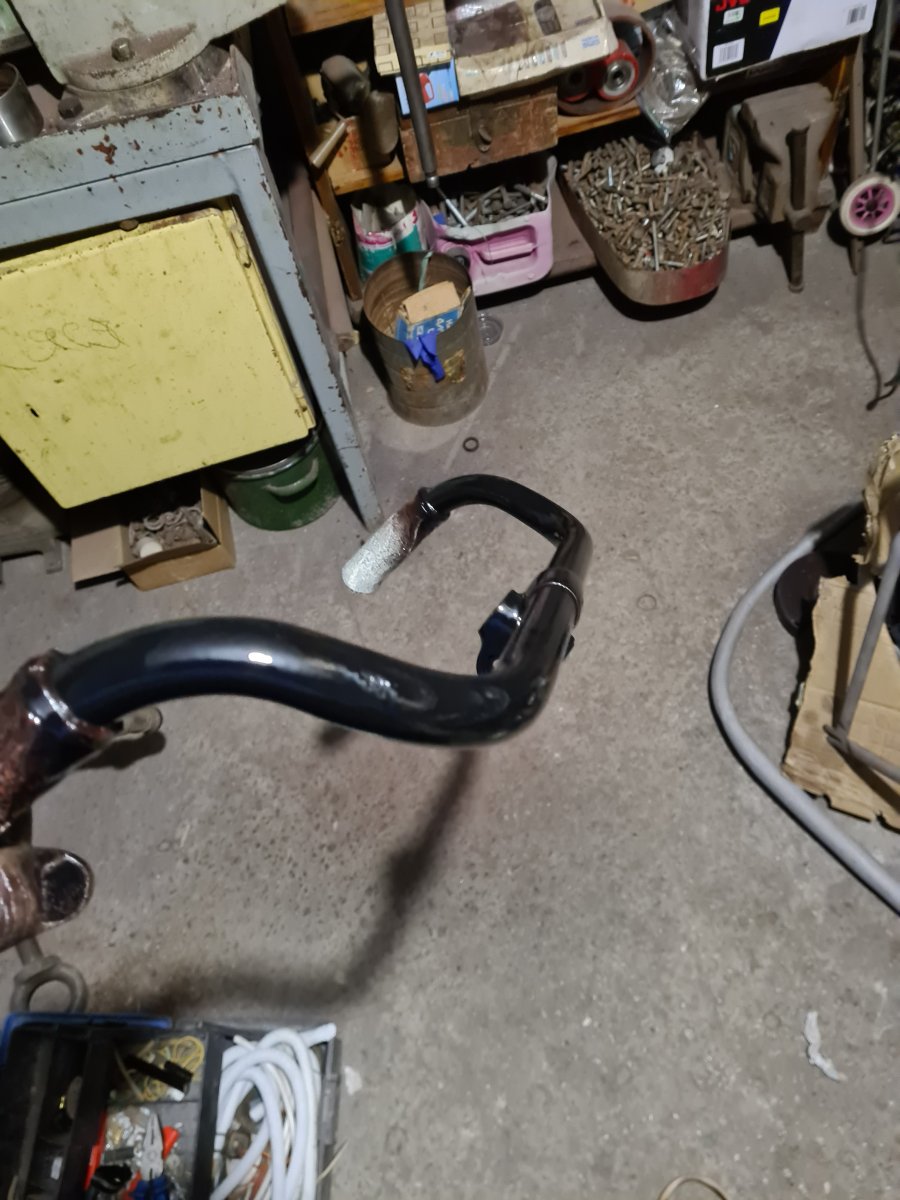

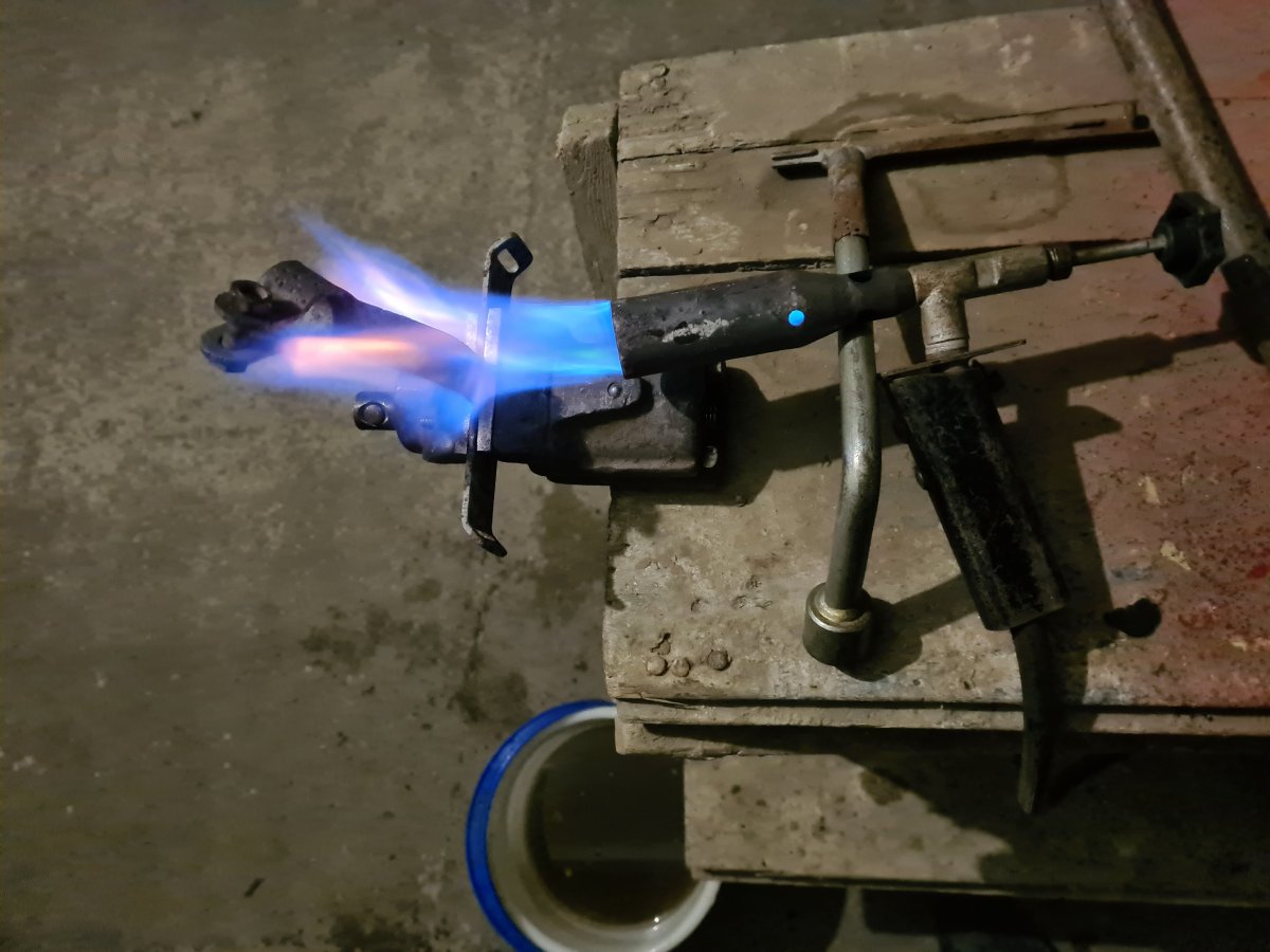

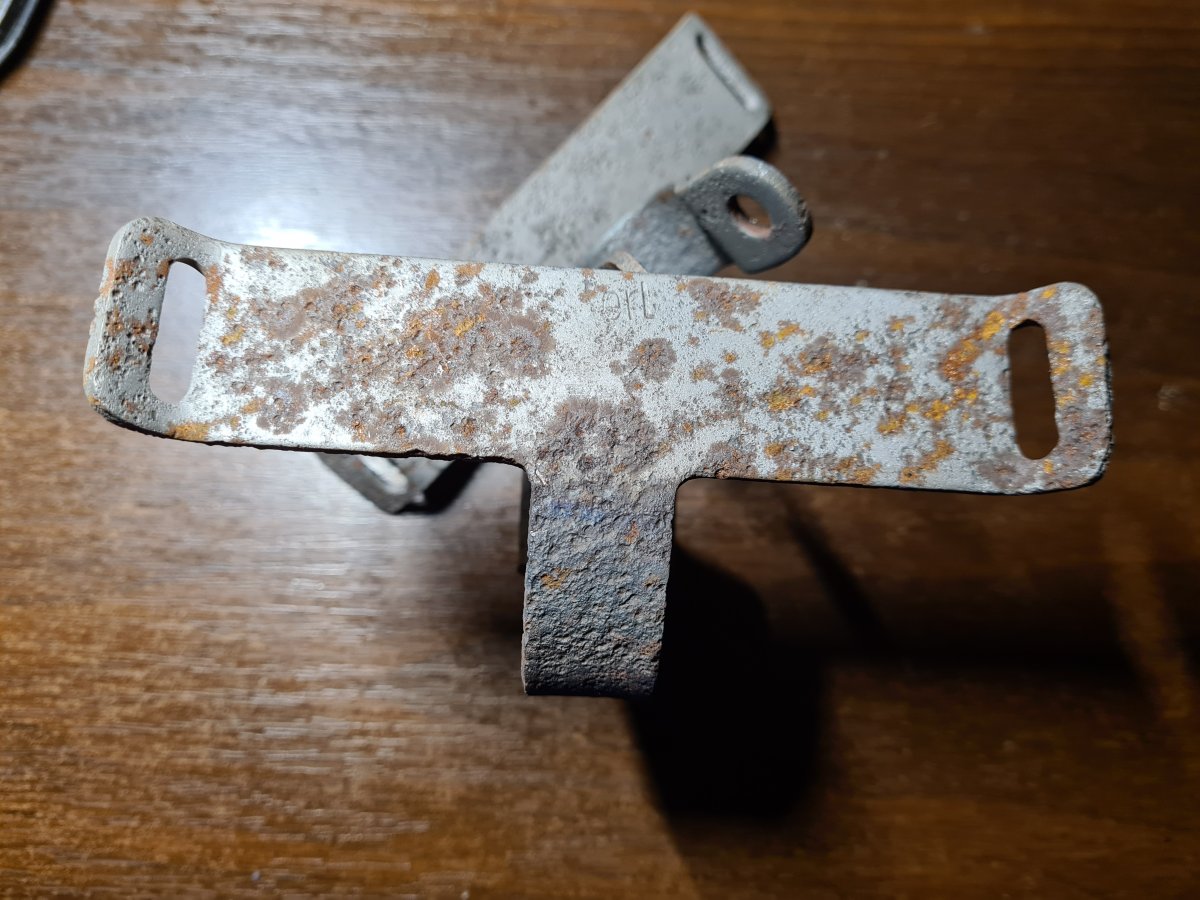

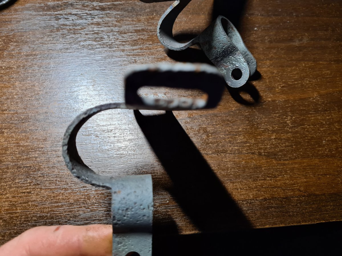

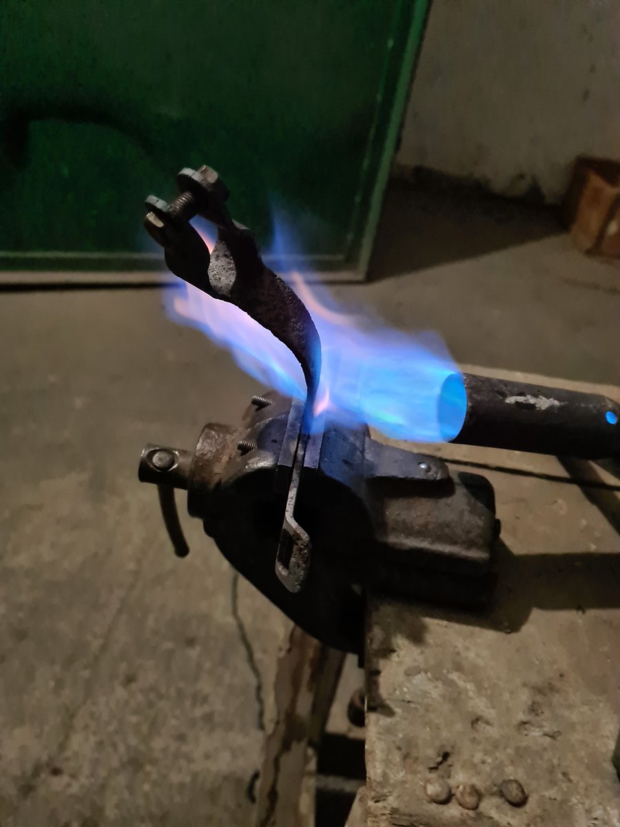

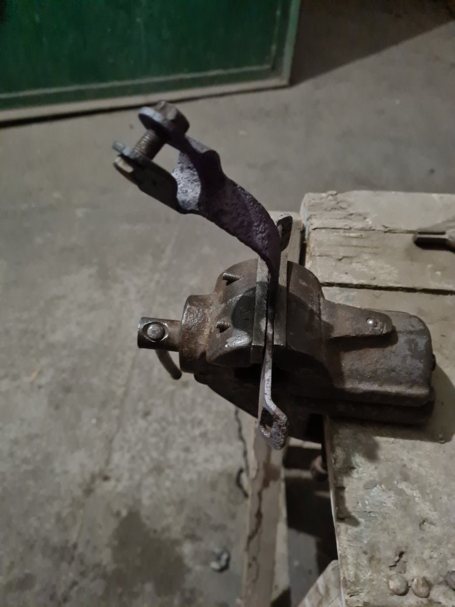

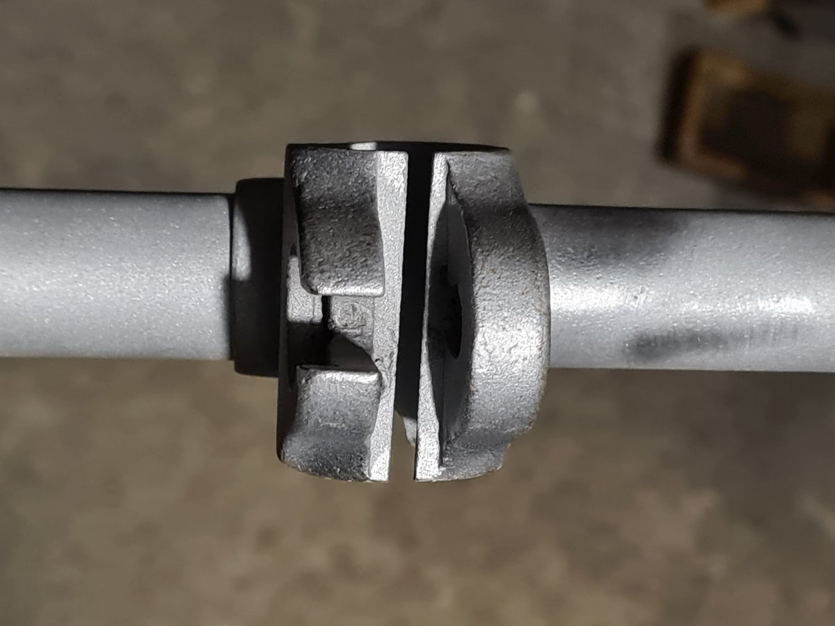

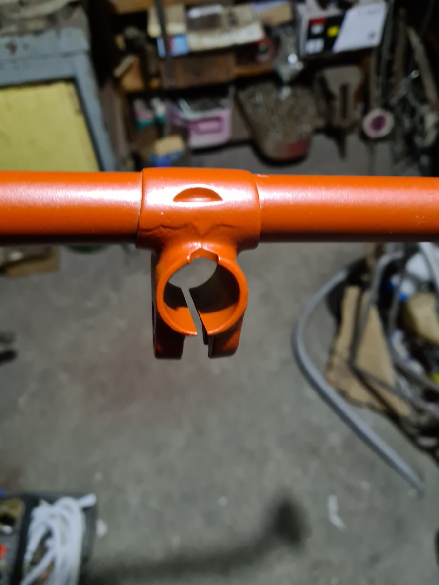

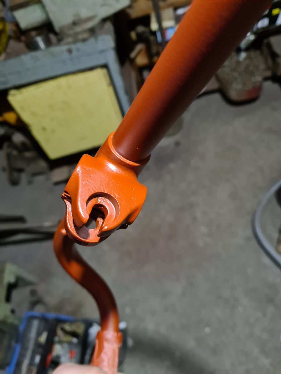

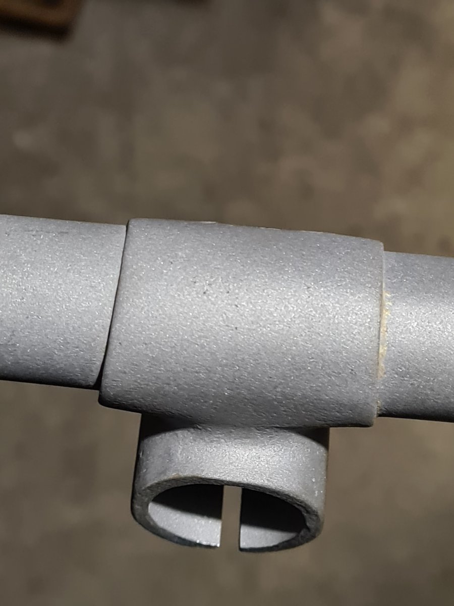

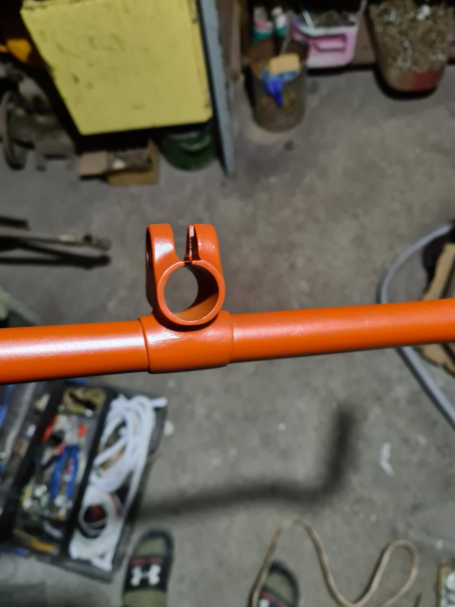

    Ну а на такий файний штурвал й кронштейни газбаку просяться:
  17. Dron.istorik
    23
    61
    1.386
    Простори Приазов'я

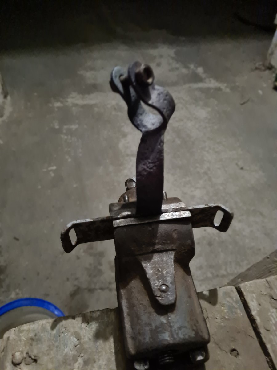

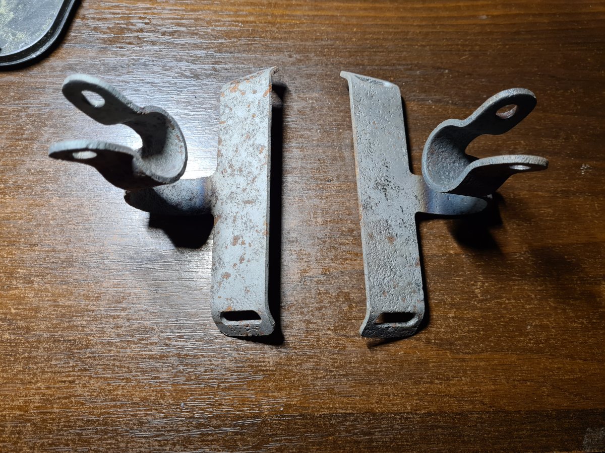

    Прогріваються вже:

    Вони мають бути хитровигнуті, не поспішайте випрямляти

    Напевно, хомут гальма фіксувався контрящим болтиком. Тому що кермо у вас військове. Гальмо теж було швидкозйомне. Щоб потім при зборці все стало на свої місця і не довелось регулювати - хомут фіксувався.
  20. Dron.istorik
    23
    61
    1.386
    Простори Приазов'я

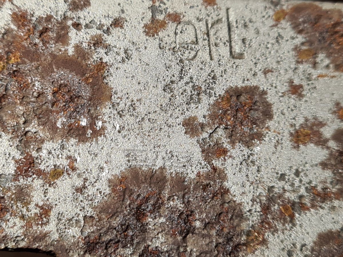

    В тому то й справа, що вони я так розумію з заводу йдуть дуже хитро вигнуті у трьох площинах, мабуть як заготовки під будь який штурвал, а вже кожен виробник веліків, чи веломайстерні гнуть під своє кермо як кому треба, або так ставлять, в моєму випадку треба було гнуть, ну я й вигнув з прогрівом. Тільки щось пішло не так. Одне кріплення вигнулось по радіусу, інше - по єліпсу..., пр цьому виліт полки для газбака відносно краю хомута - однакове, різні тільки відстань площини полки від хомута. 25 мм проти 35...виробник хомутів один й той же - erl - Express-Werke AG, Fahrradfabrik в Neumarkt in der Oberpfalz, Бавария. Я й сам не зрозумів, як так отрималось. Але буду один з них підганяти до другого. Залишилось визначитись, який правильніше вигнутий. Мені з точки зору функціоналу більше до вподоби 25 мм, газбак меньше буде стирчати над кермом, але по фото скільки дивлюсь, у всіх вигнуто на 35 мм...

    Не надо никого красить в "срiбло", тут как с Генри Фордом, только чёрный. Это я про корону если, что.

    Ну теж про те думав, але ж вона була по ходу хромована навіть на армійському варіанті. То ж думав відновити щоб було "як було"...

    Все тотально красилось в черный. Точно-точно. Дураков не было сверкать красотой. Или по вашему каски и технику "камуфлили"для красоты и форсу бандитского?
