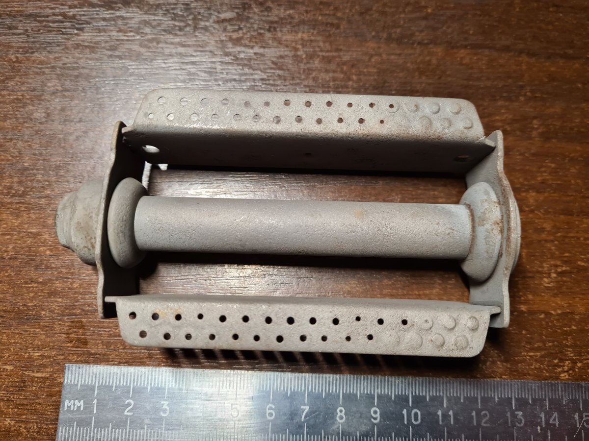

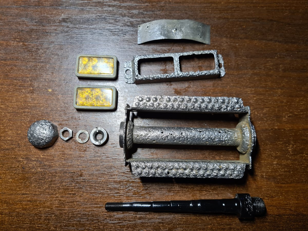

    Ну то що, ж почнемо. Й почнемо з аутентичної оригінальної педалі.

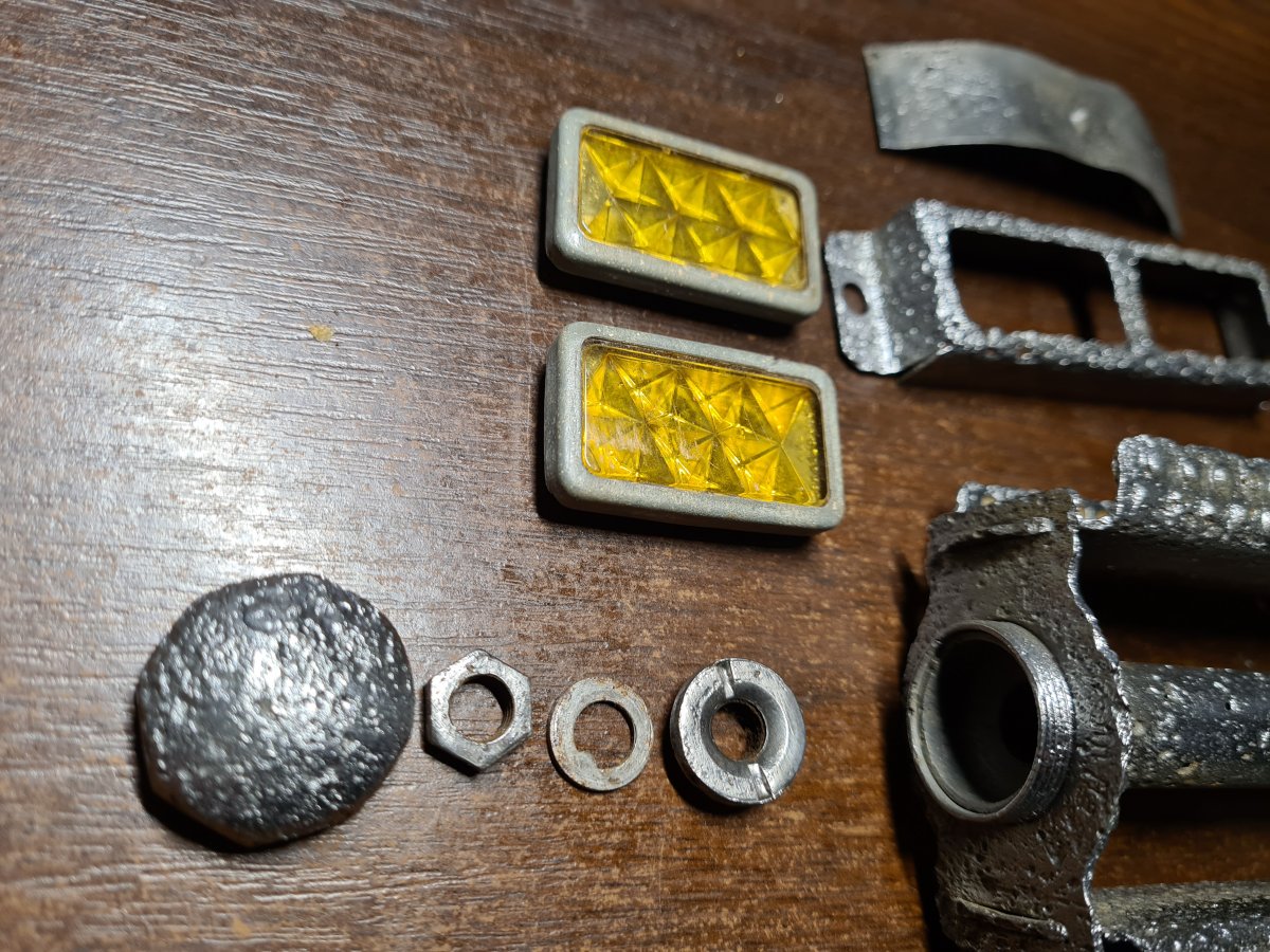

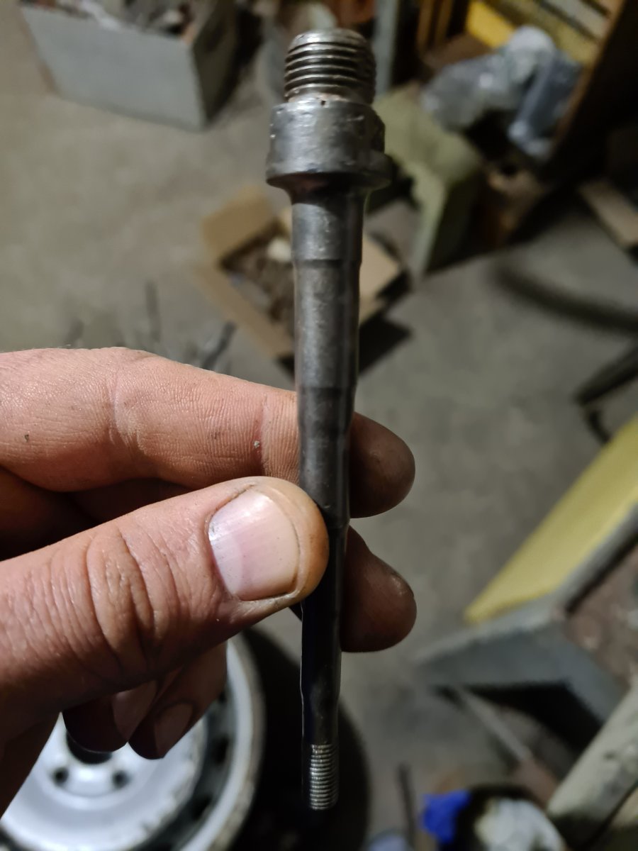

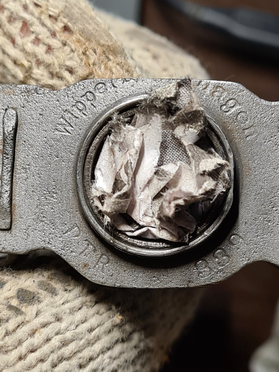

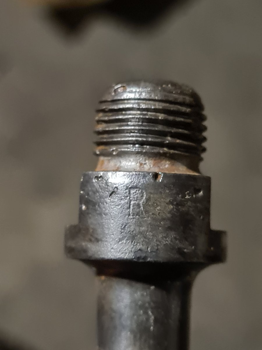

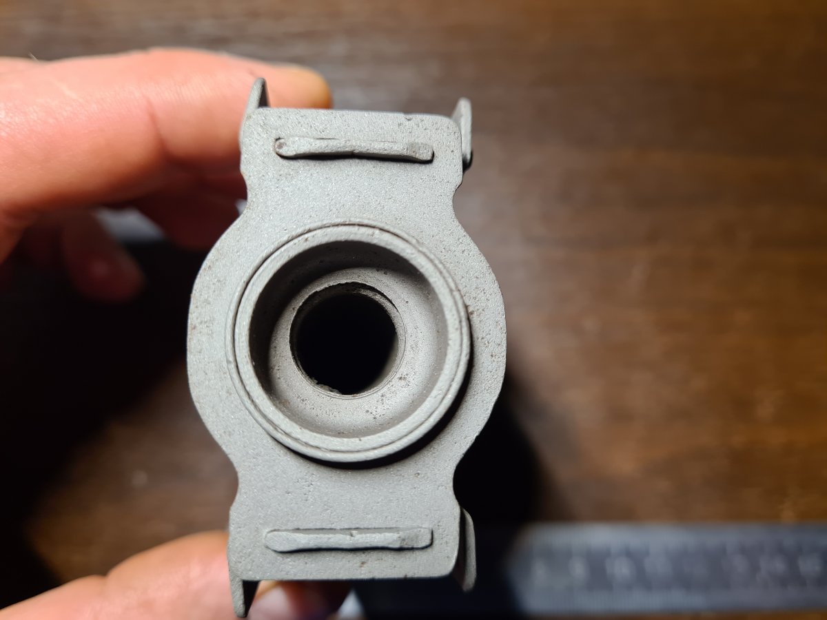

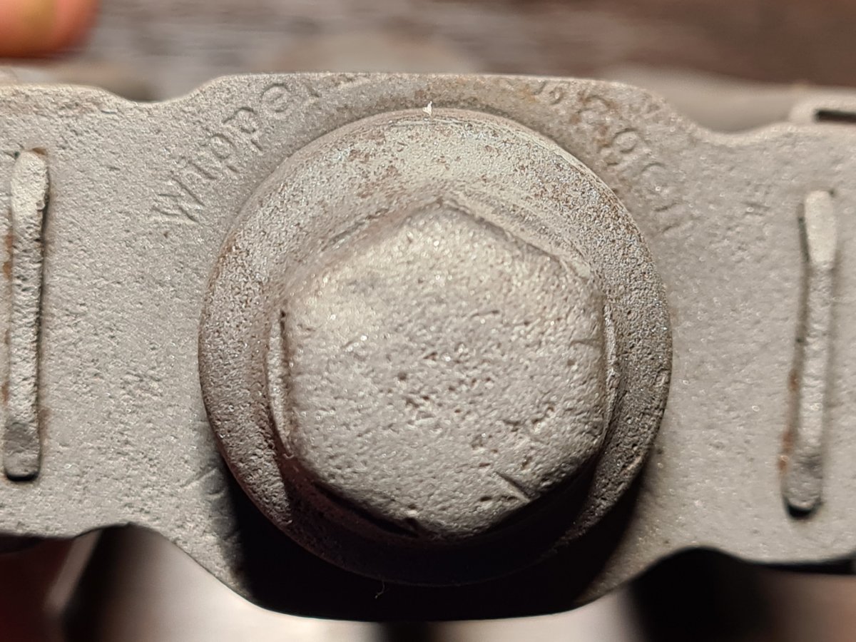

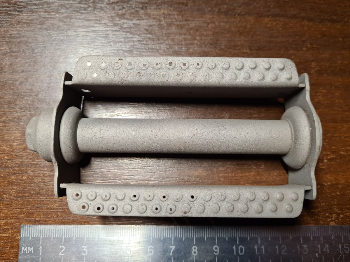

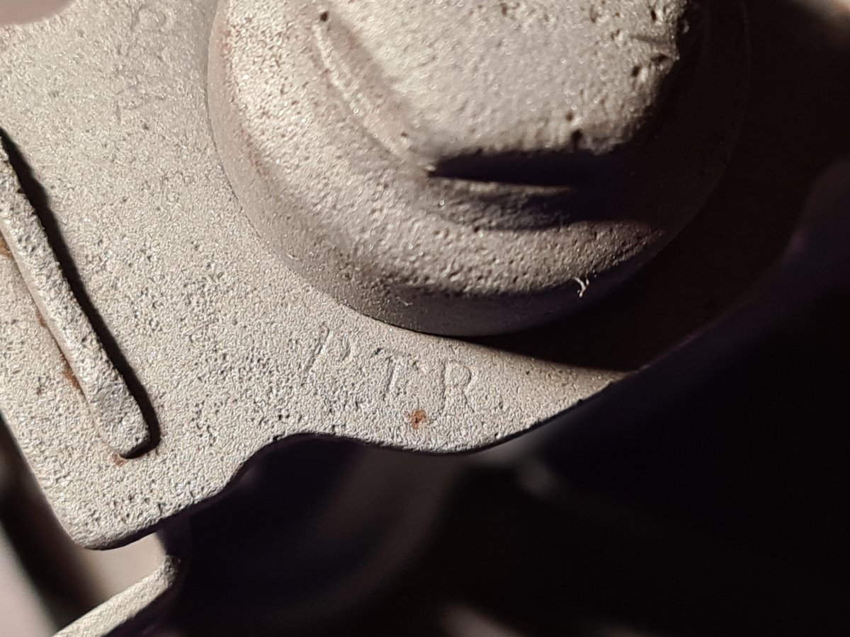

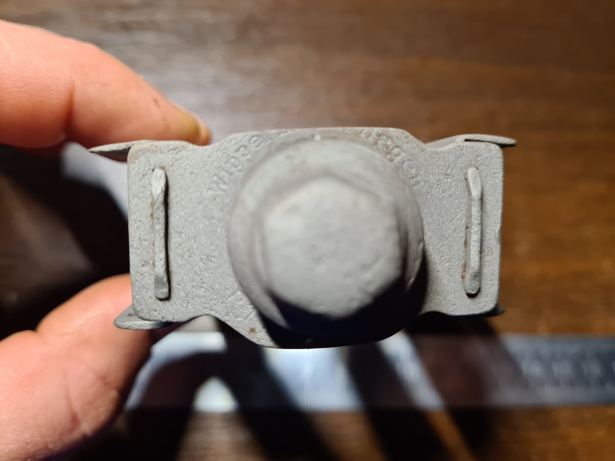

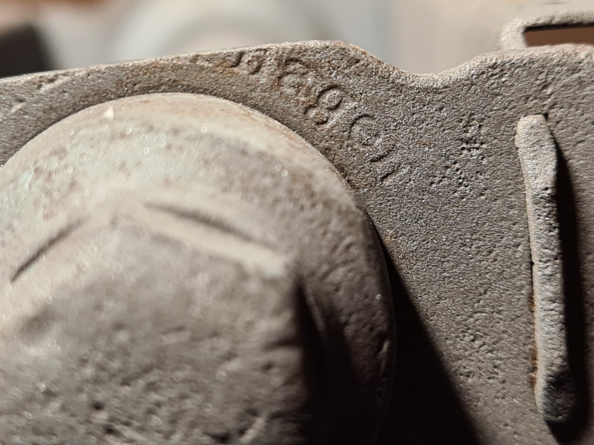

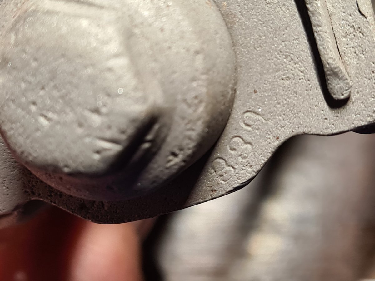

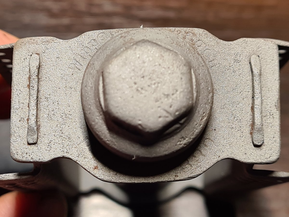

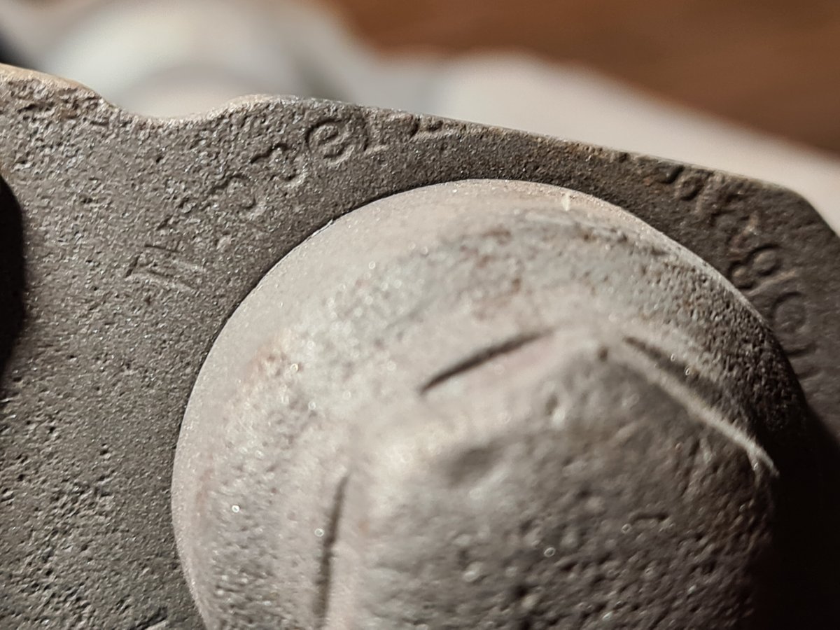

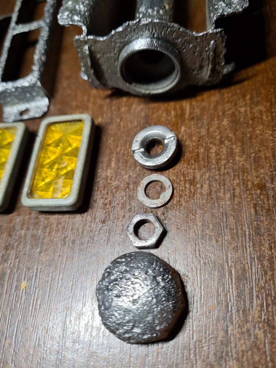

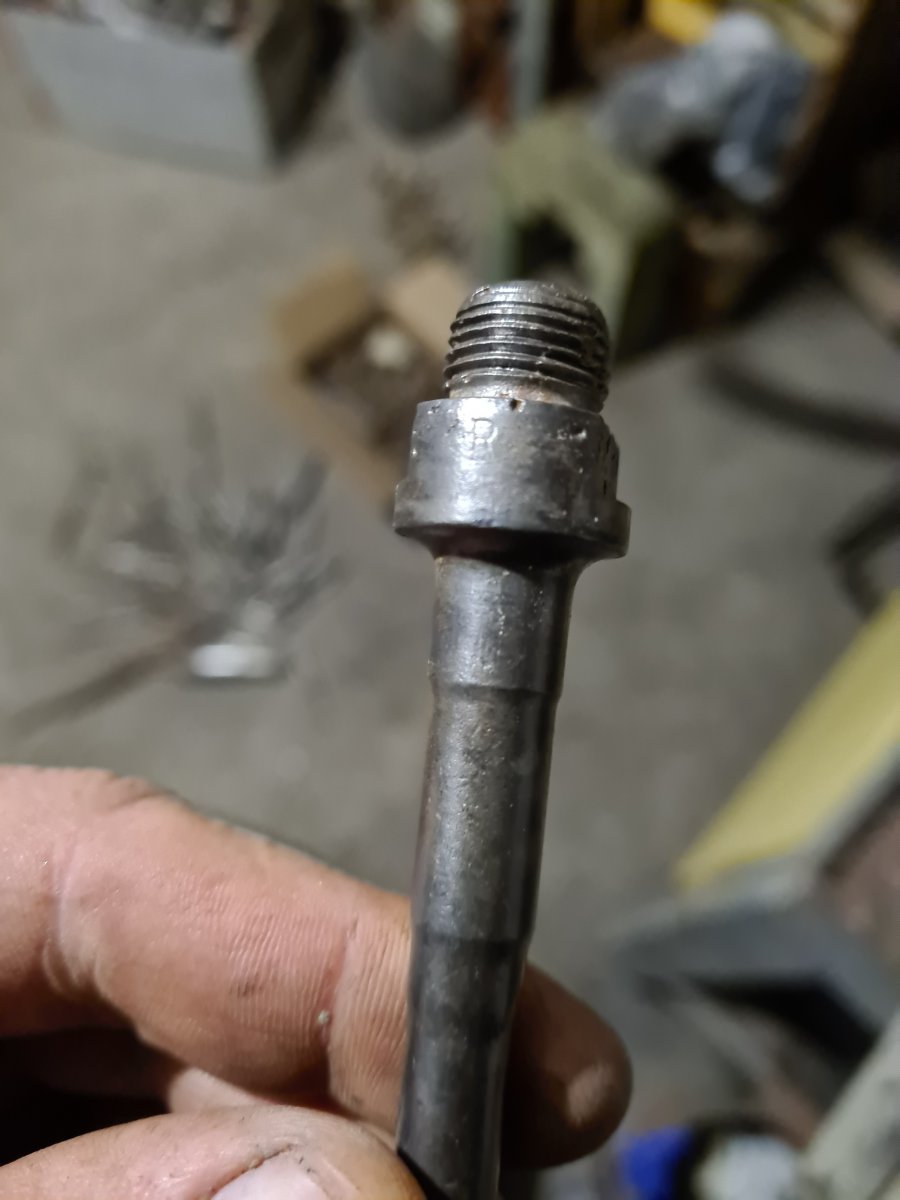

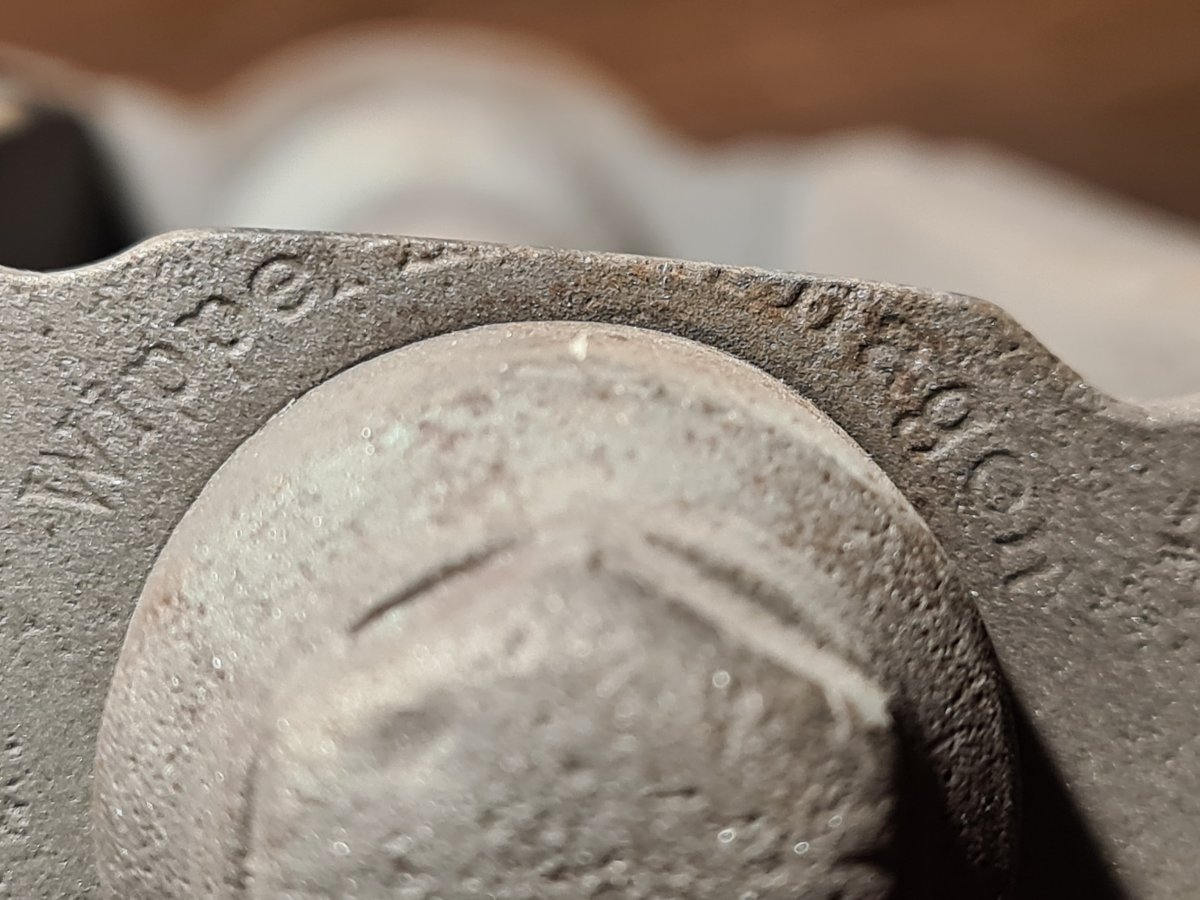

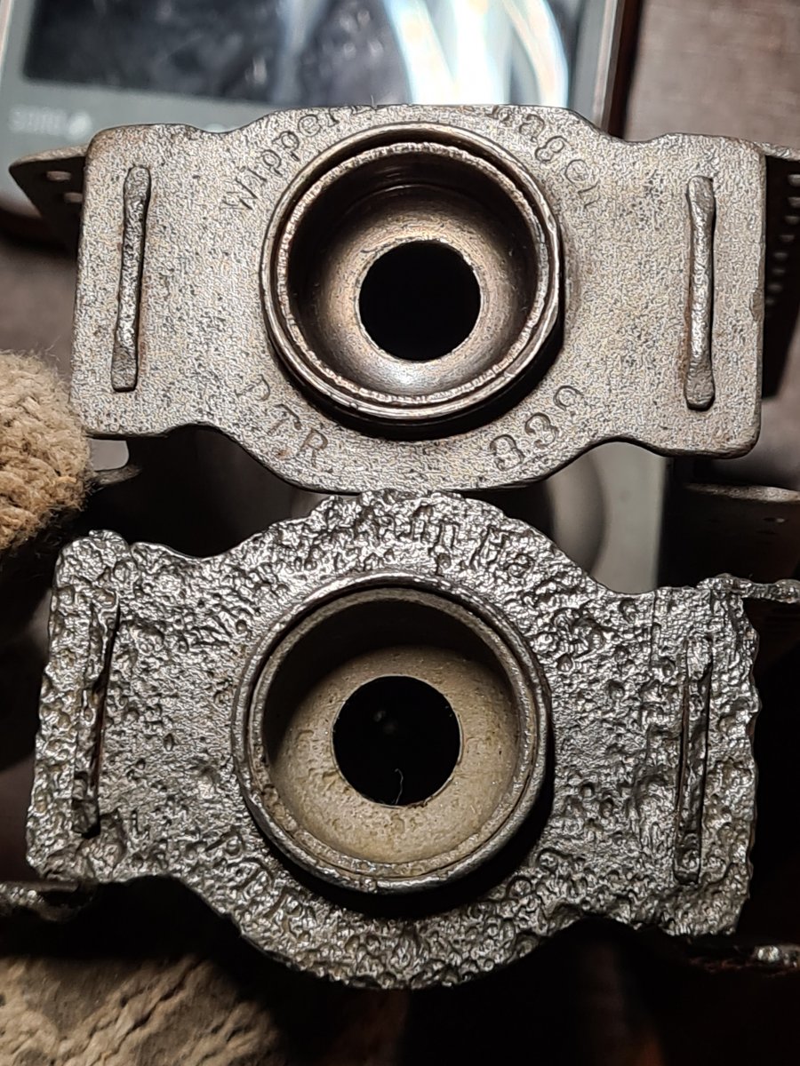

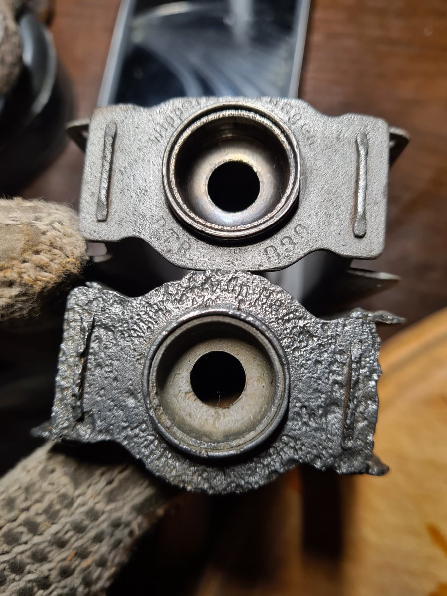

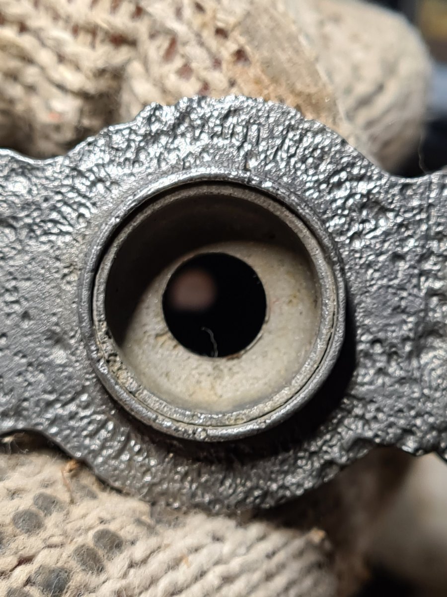

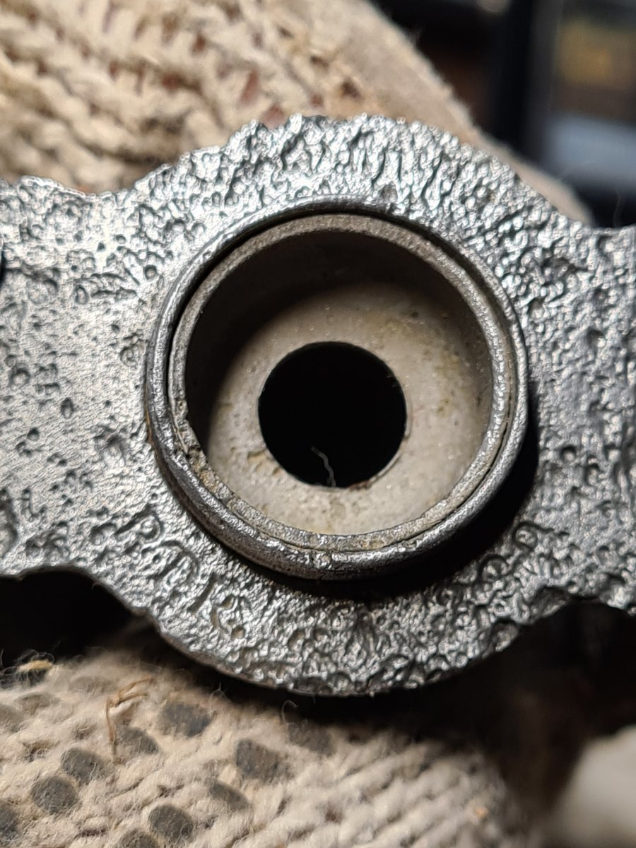

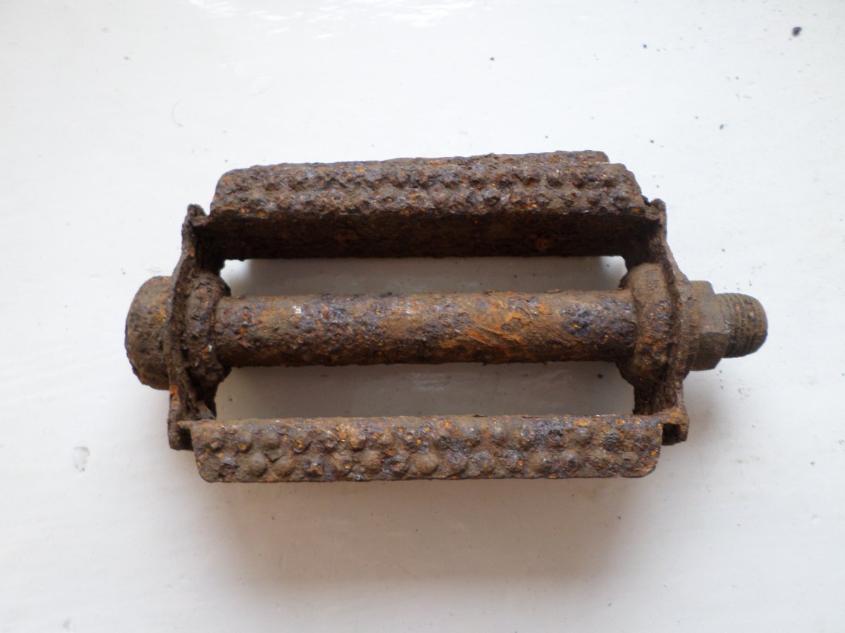

    Відчищена з любовью, розібрана, ще два рази відчищена, підготовлена до грунтування й фарбування. На потовщенні вісі педалі виявлено клеймо у вигляді великої літери R. Що означає, не знаю. Різьба на вісі ліва. вісь я вже встиг навіть й пофарбувати.

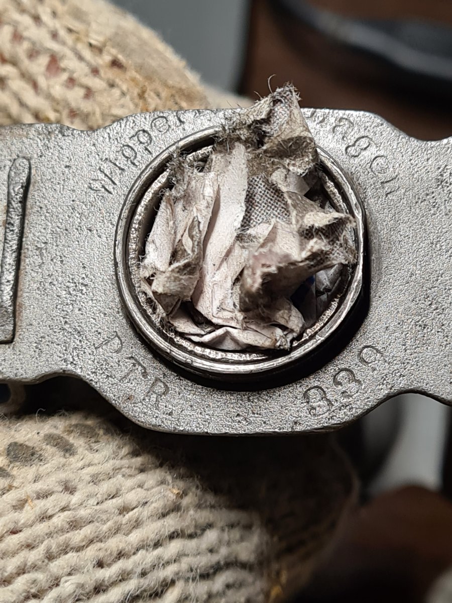

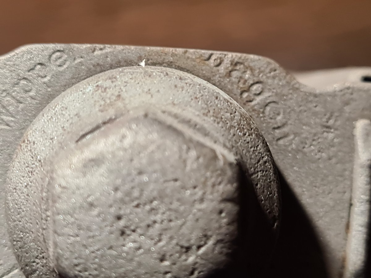

    На корпусі педалі з зовнішнього торця по колу щось теж набито, якийсь текст, але через раковини майже нічого не розібрати. Звернемось за допомогою до не копаної педалі. Понизу ліворуч набито "P.T.R.", понизу праворуч "339", або "839". Зверху ліворуч слово: "Wippe.....n", зверху праворуч слово "Hagen". Хоч частину написів допомогла друга педаль. не копана, але нажаль досить сильно стерта за час післявоєнного активного виористання. Це ж скільки гумових підошв галош та сапогів, шкіри босих ніг її терло й так сильно стерли метал? Наскільки стертий її виступаючий фланець видно у порівнянні з копаною, яка по зносу залишилась на рівні 1942 чи 1944 року, правда корозія добряче її погризла, але ходити буде.
    Останнє редагування: 11 гру 2020

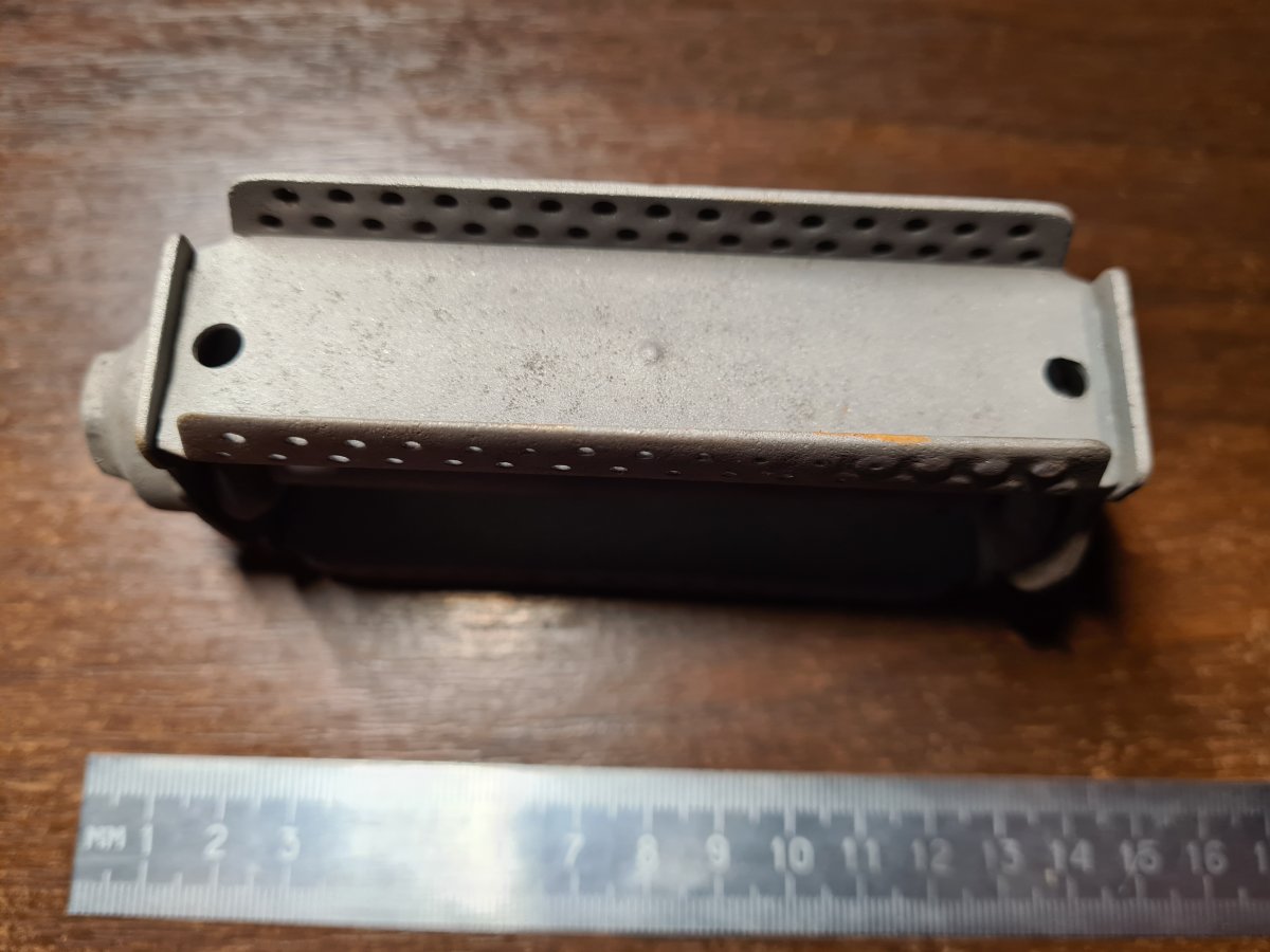

    Отакий от корпус не копаної педалі. Наглядно видно, наскільки він заношений.

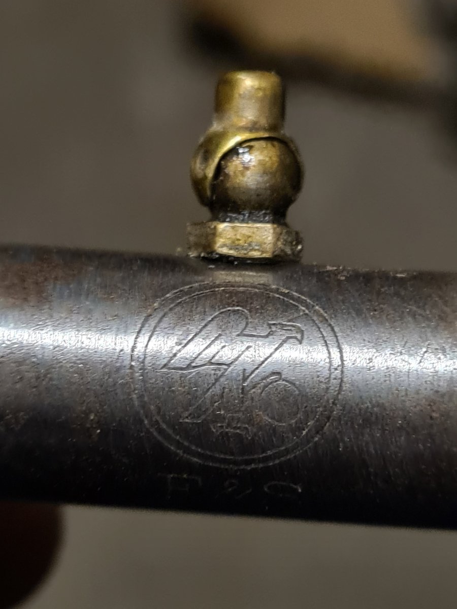

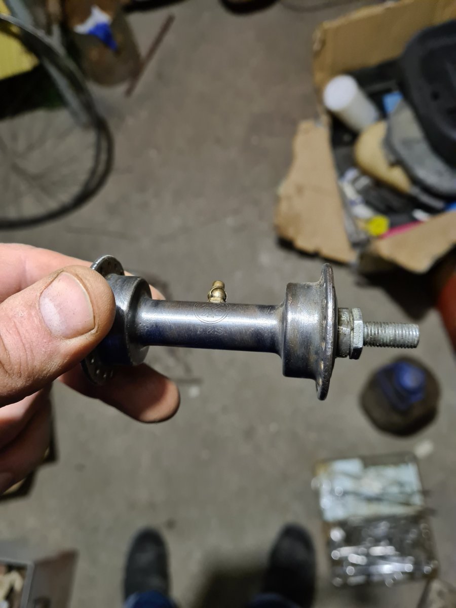

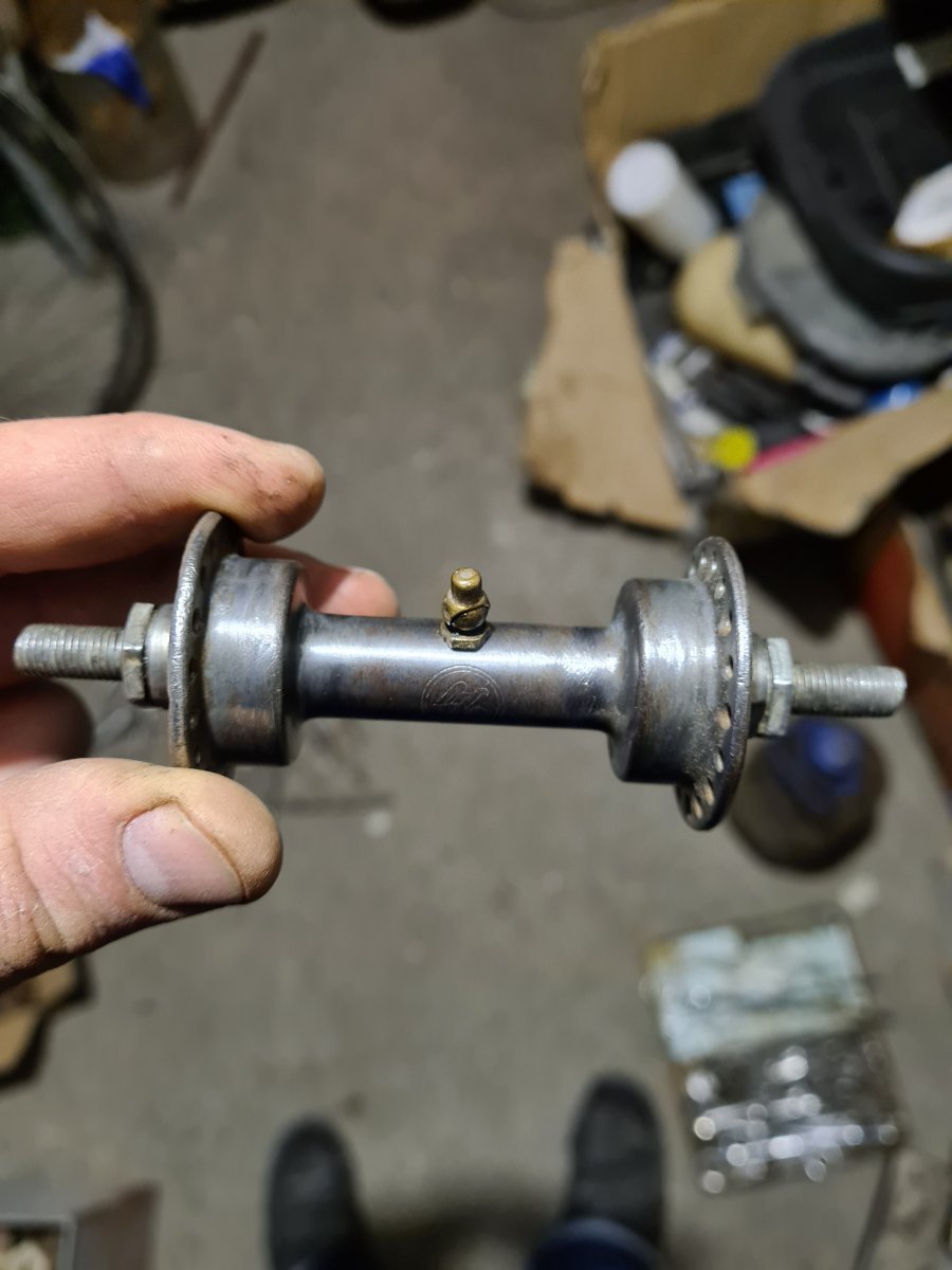

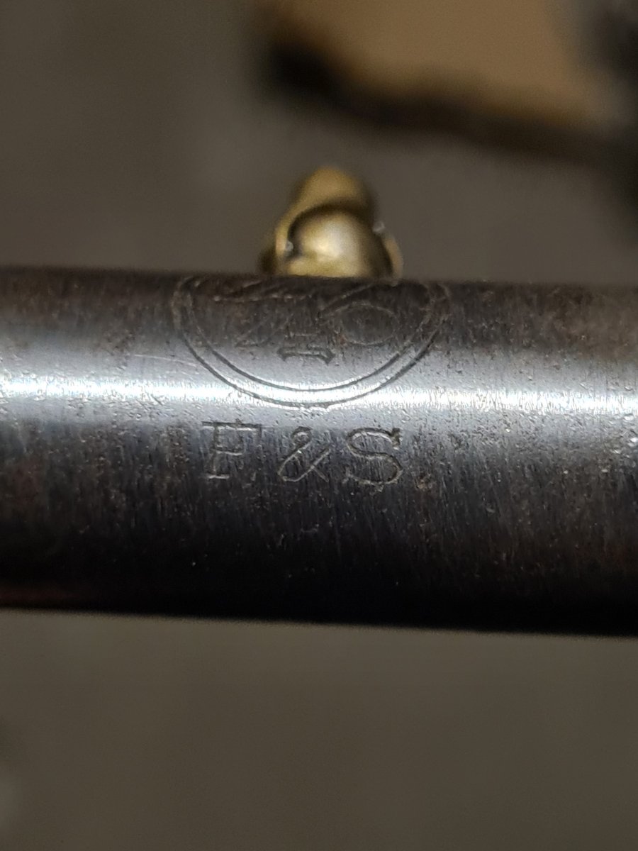

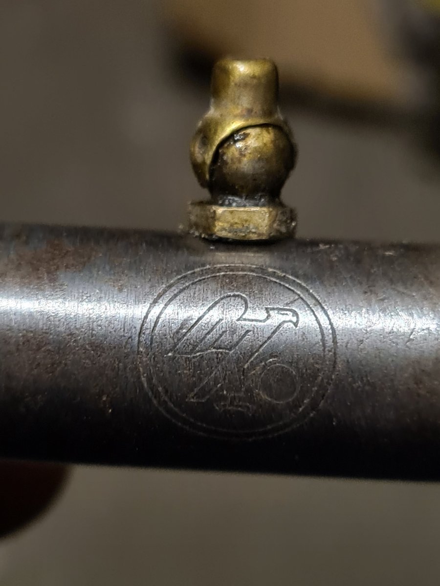

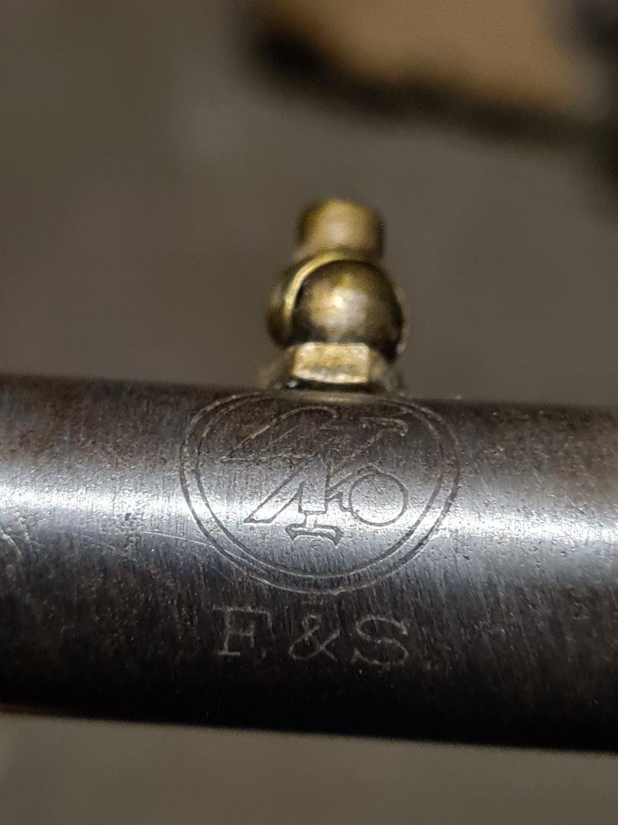

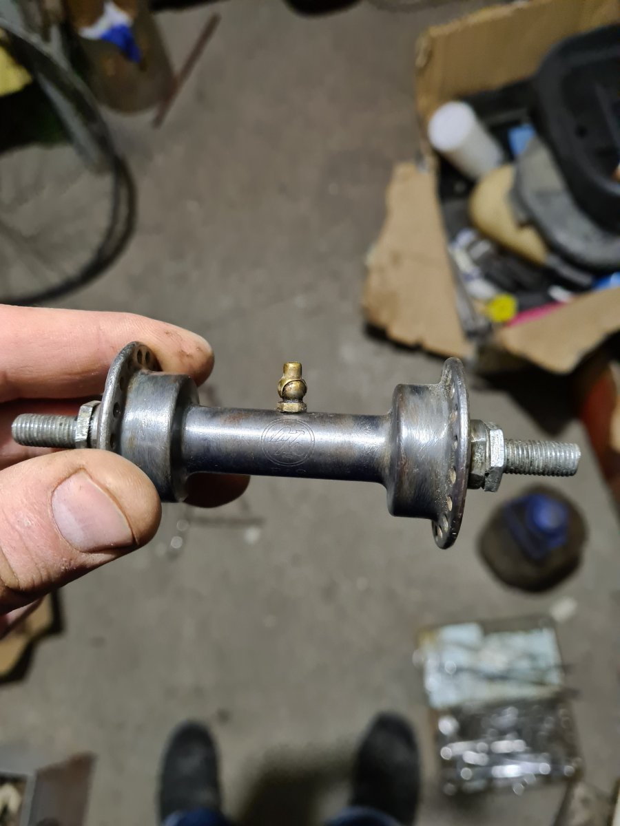

    А поки InDex корпіє над черговою шутяхою, щоб флуднуть її в якусь з моїх тем, в нас є час зосередитись на подальших роботах по відновленню німецького армійського ровера, а саме на чому? Правильно, на передньому колесі. Передня втулочка в прекрасному стані, з красивими, не тронутими корозією й досить тонко пробитими клеймами, з рідною, комплектною масльонкою, що не часто зустрічається. бо кришечки часто губляться.

    Як можемо бачити, виробник передньої колісної втулки - знаменитий завод "Fichtel & Sachs". На перший погляд може здатись, що вони монополістами були у виробництві велосипедних втулок, бо майже всі втулки, що доводилось бачити - їх виробництва, але мабуть були й інші виробники, хоч й малочисленні.

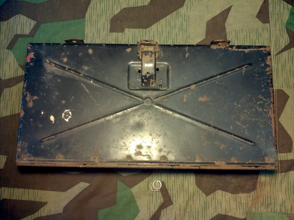

    Видел вашу тему с оценкой ящика для мг (Насколько я понял, он на пмв?) его лучше оставить к велосипеду, ибо сейчас цена не айс будет, его чуток чистануть, и покрасить в песчаник, но местами ржавчину оставить для антуража
