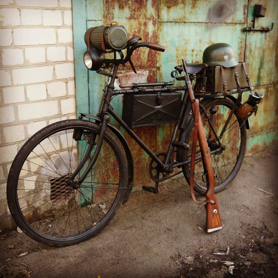

    Бардачок потрібен інший, саме військовий. Чіпляється він між рамою і заднім крилом. FB_IMG_1607418195144.jpg

    Один з моїх

    Ого...нічого собі...ще бардачки були окремо військові. ваш на фото? Продайте! А якщо там насос причеплений? Насос й бардачок один одному не заважають?

    Насос можна причепити зверху на рамі (як у мене на фото) або знизу під рамою. Бардачок не мій, але собі і хлопцям я шив такі бардачки сам. Треба лише застібка

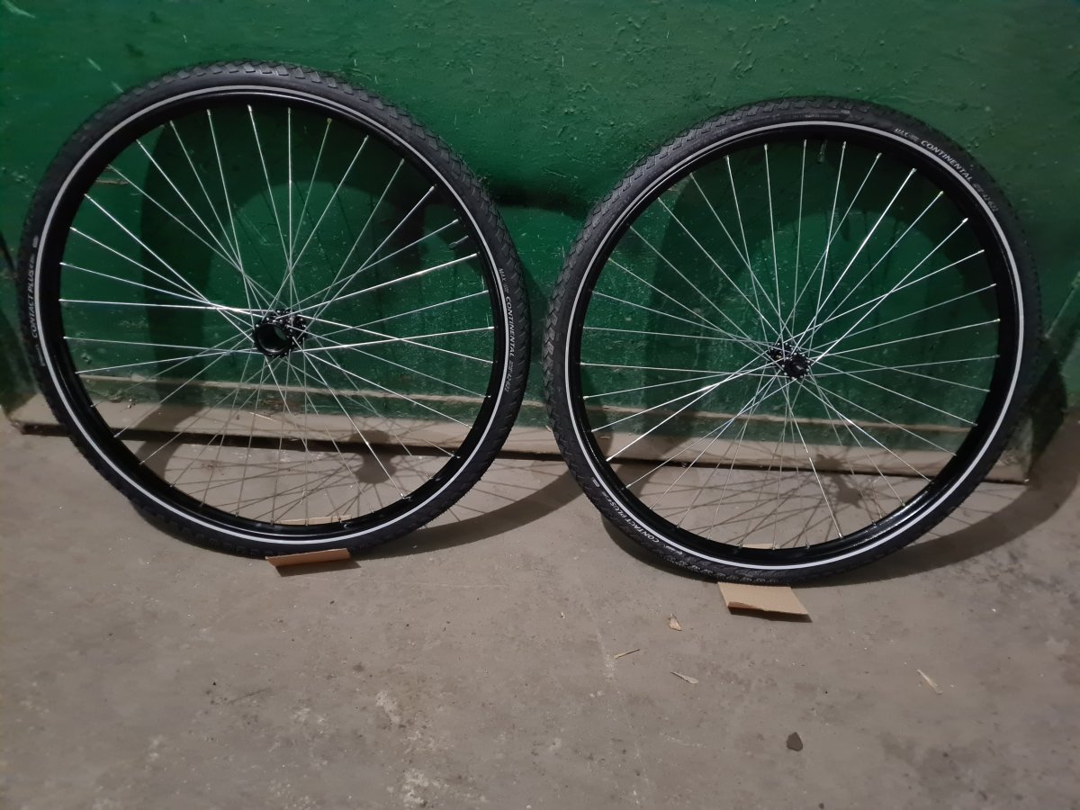

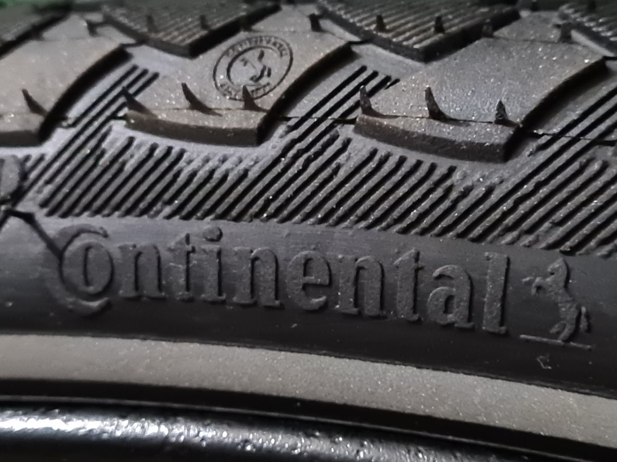

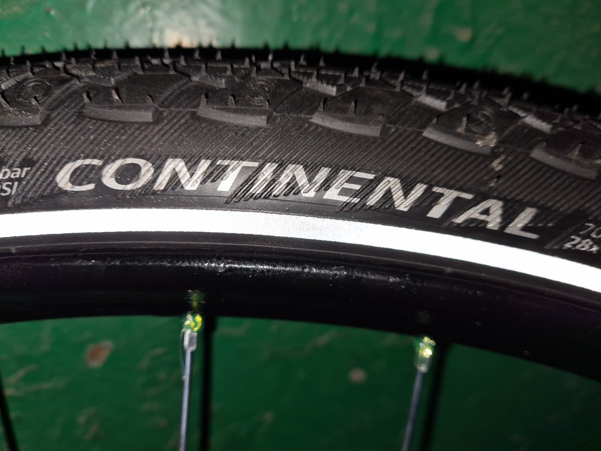

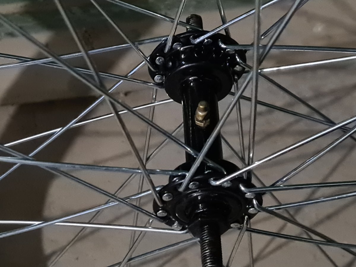

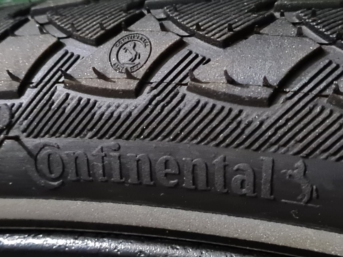

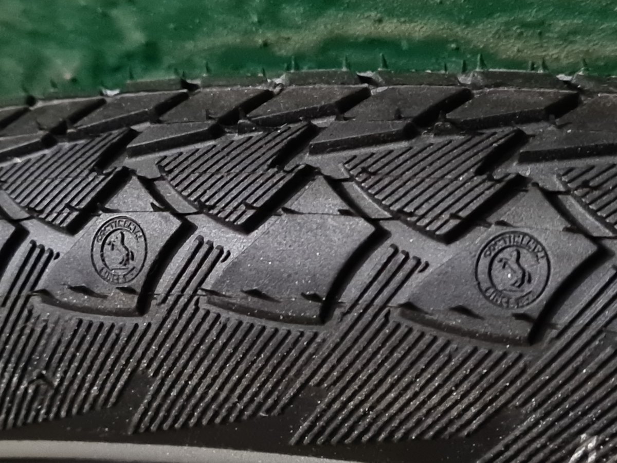

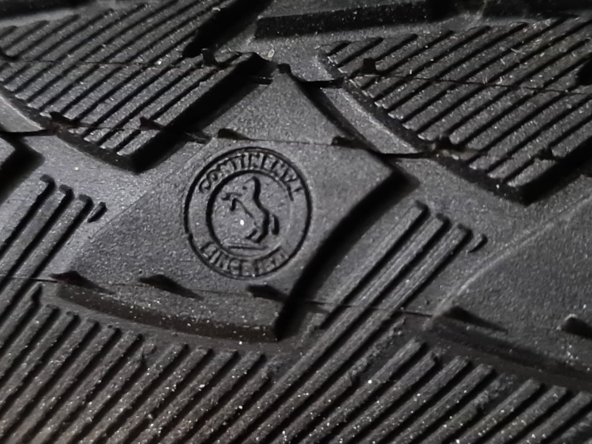

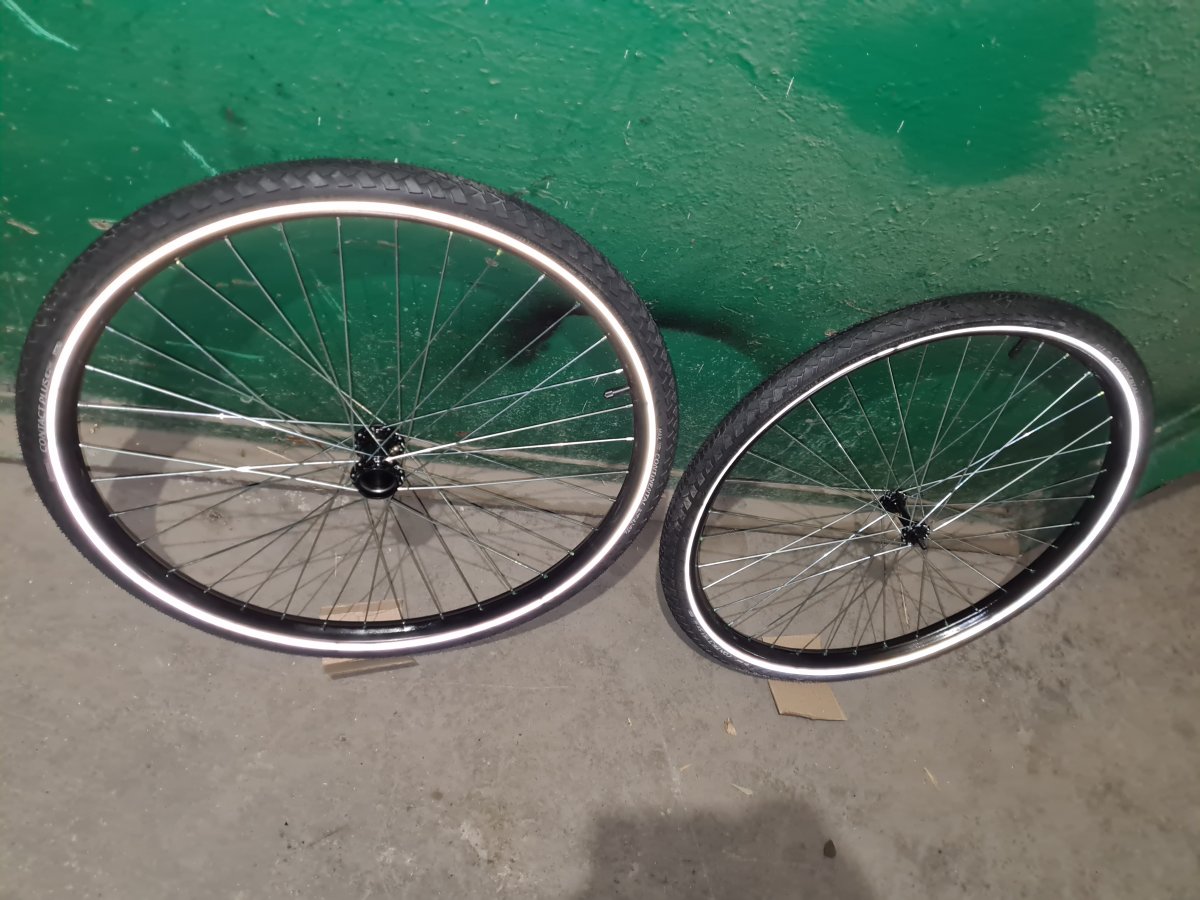

    Ось вони свіжопереспичені, свіжопереобуті колеса, ще теплі)), промащені всередині під покришками якимось дорогим силіконом. Гуму вдалось знайти німецьку, кошерну, правильної фірми з фірмовим знаком у вигляді коника в колі, правильного протектору. Правда дорогуча, але бонусом - світловідбиваючі смужки на кожному колесі, як на ланцюгу до горжета та самому горжеті фельджандармів:smile_6:.
    Останнє редагування: 12 гру 2020
    gall 83 подобається це.

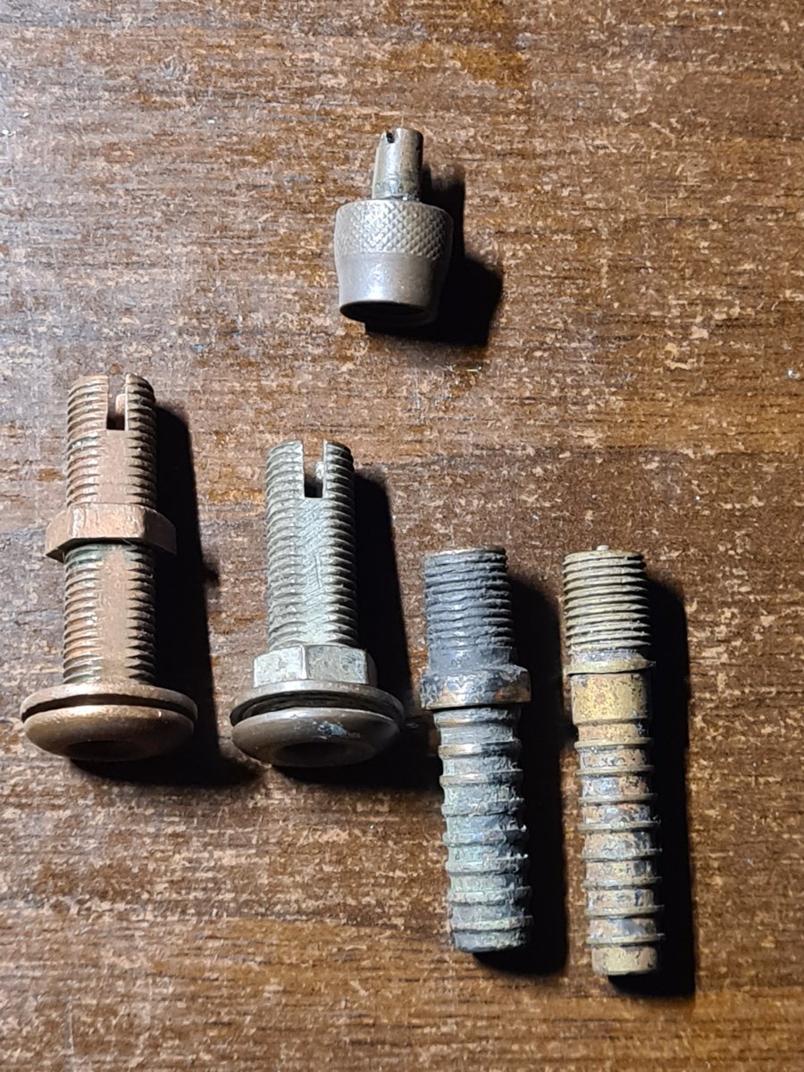

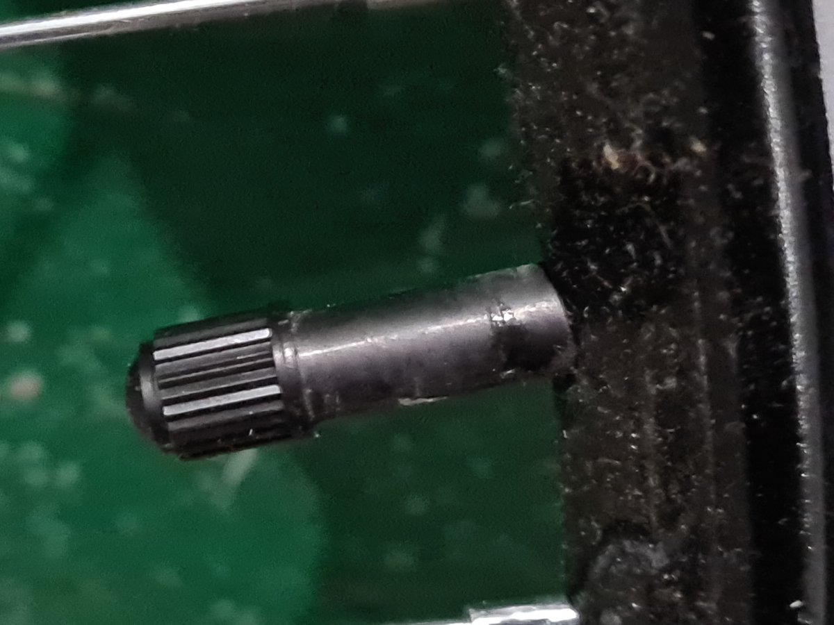

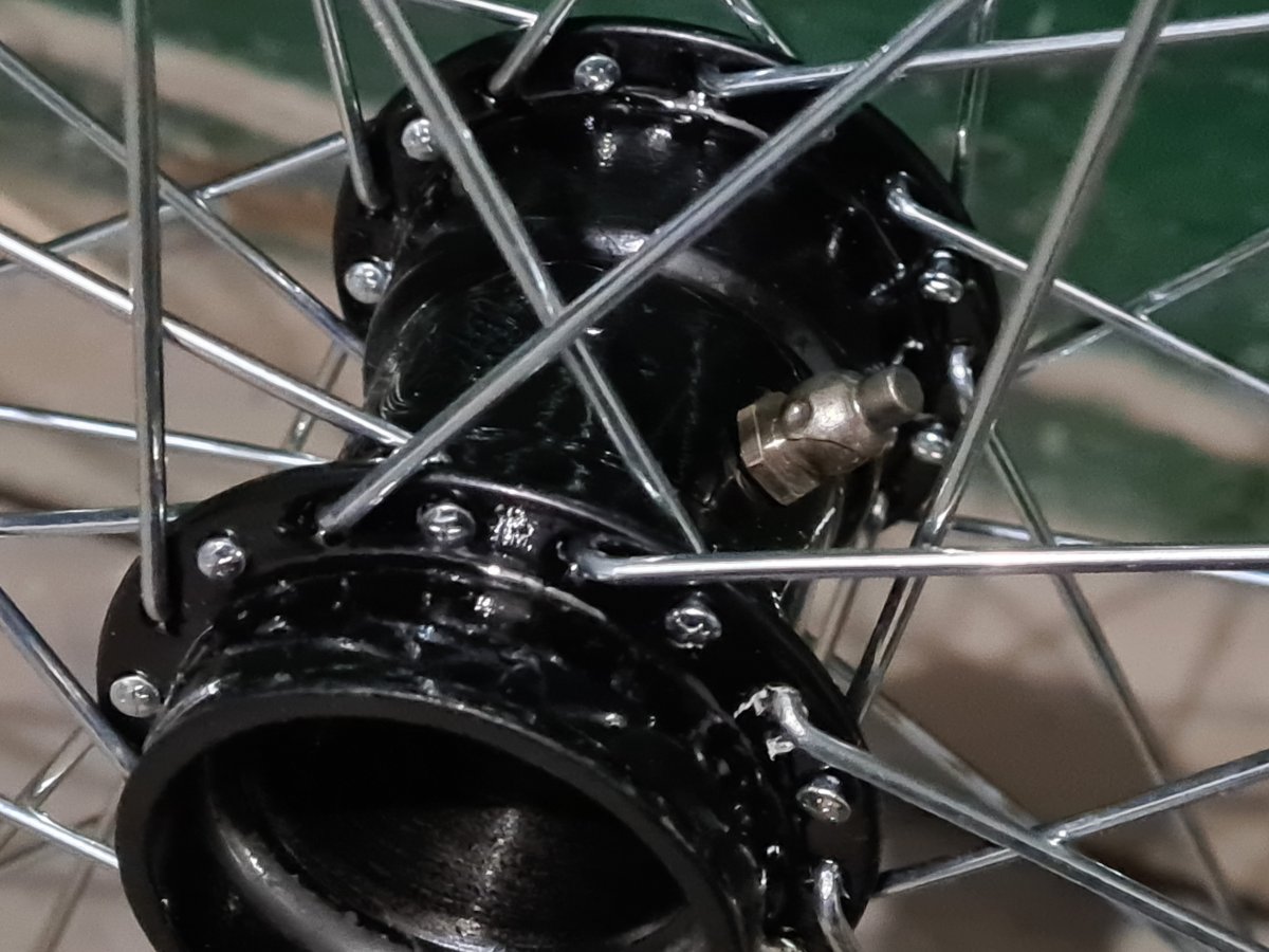

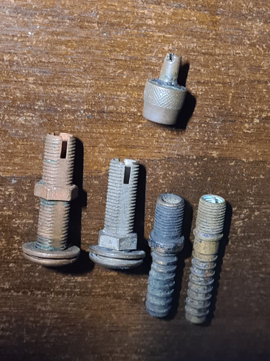

    Нажаль ніпеля та ковпачки на них не кошерні:smile_1:
    Demus та gall 83 подобається це.
  14. Dron.istorik
    Dron.istorik Leutnant
    23
    61
    1.386
    Простори Приазов'я

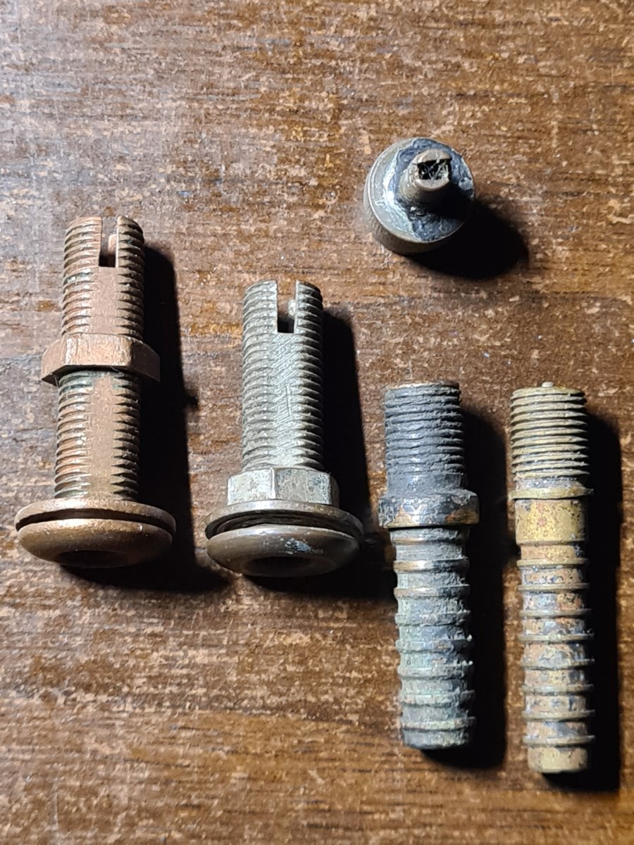

    Є невелика підбірка копаних оригінальних ніпелів й навіть один копаний ковпачок з німецької викопаної майстерні, ковпачок приречений на встановлення, а ніпеля доведеться залишити сучасними як не минуче зло.:)

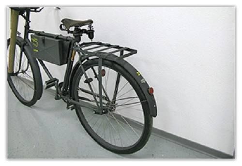

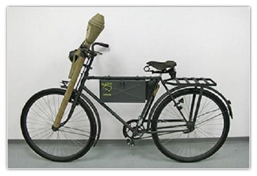

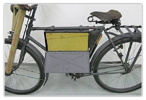

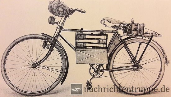

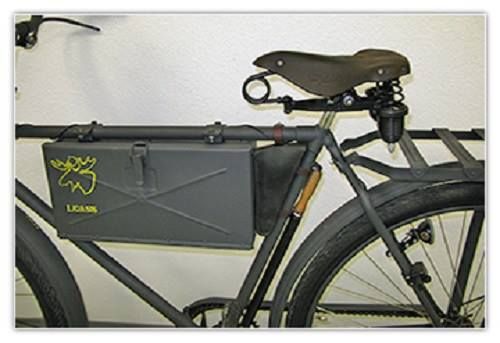

    Все ж шкода порушувати оригінальну конструкцію. День позалипав в неті й знайшов підходячий варіант. Схоже це як раз мій варіант;). Схоже, що були й такі саме армійські ровери.:smile_6: Ящик для колотух й бардак висять поруч, насос на своєму штатному місті й з деревяною ручкою.

    За цими світлинами важко сказати щось напевне. Можливо, зібраний на базі повоєнного. Я орієнтуюсь більше на світлини часів війни і з настанов.

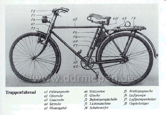

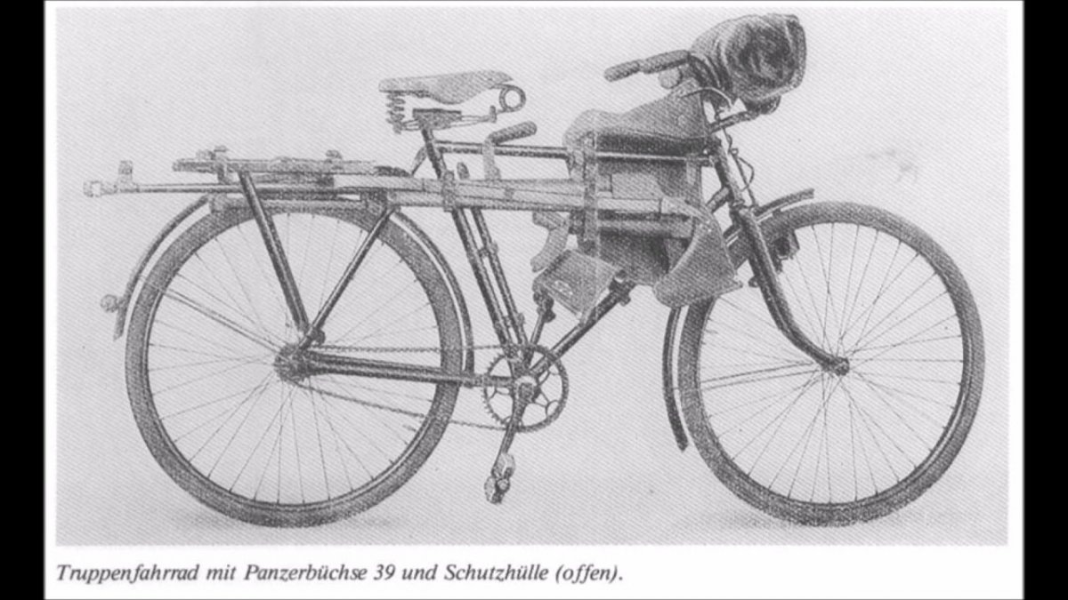

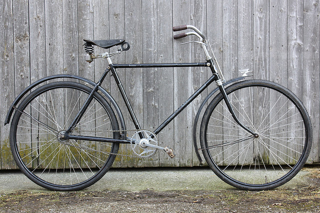

    З настановою яка створювалась для ідеальних умов й для однієї моделі ровера (нажаль не можу поки сказати якої фірми ровер був фотомоделлю для настанови) не посперечаешся, але виготовляли велосипеди для збройних сил в Німеччині більше 30 фірм, тож логічно припустити, що вони не виготовляли на замовлення Вермахту ровер з нуля, а брали як вихідний варіант найбільш вдалу свою довоєнну модель й дообладнували його згідно побажань Вермахту, а побажання Вермахту мабуть не були сильно суровими щодо розташування бардака та насосу. Крім того: фото часів війни вистачає, де німецькі самокатчики юзають ровери й з насосами під сідлами й бардачками на рамі, тож на мою думку такий варіант теж має право існувати й називатись німецьким армійським велосипедом.
    Jamaica та gall 83 подобається це.
  24. Dron.istorik
    23
    61
    1.386
    Простори Приазов'я
    Проаналізувавши всі дані, роблю висновок, що для створення мого німецького армійського велосипеду в 1943 році знаменитою компанією Adler Werke AG був взятий ось цей велосипед їхнього ж виробництва зразка 1938 року й дообладнаний армійським багажником, механізмом швидкого знімання керма, фарбованим, а не хромованим кермом й таким був переданий до війська. А вже у війську мабуть його дообладнували необхідним навісним обладнанням.

    Най буде так. Крім того, вам потрібні будуть ще такі деталі: армійський багажник Pallas (з ремінцями), натягувачі ланцюга, кронштейни на кермо, фара, динамка, задній стоп, штокове гальмо, бардачок, правильне сидіння (бажано з г-подібним підсидільником). Все інше з навісного обладнання - за бажанням. Під різну зброю були свої кронштейни ( к98, STG, міномети, кулемети, протитанкові рушниці, протитанкові міни, панцерфаусти тощо)
