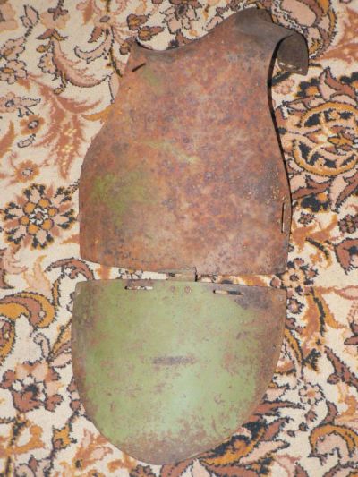

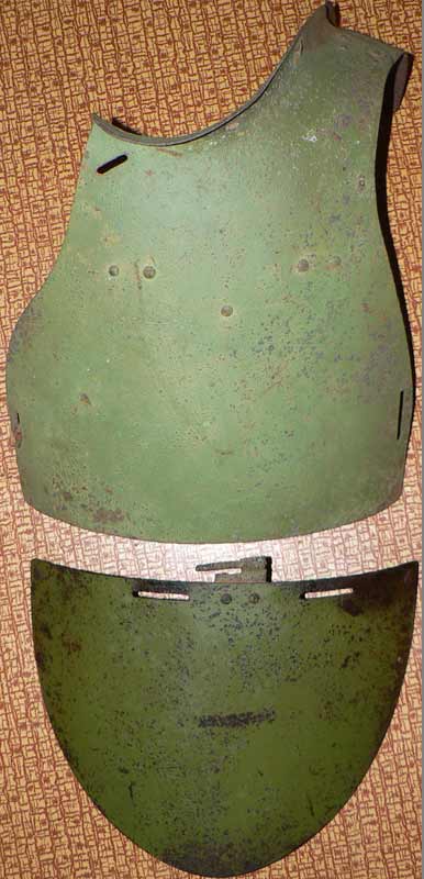

    а ну дідугани- розбійник признавайтесь: щавелькою хто працював?
    а то в неті "совєтчики" радять від 200гр на 20 л води до 500гр на 10 л води розводитиo_O..розльот в 5 раз o_O
    1) мені треба презентовану обоймочку красівеньких 7.92х33 привести до складського стану:oops:..так щоб ржавчинка зійшла а зеленеький лак залишився.
    2) дюрочку в боці (ММГешену) краще закрити? чим?
    залишився дуже вражений робтою щавельки:
    https://reibert.info/threads/schavelevaja-kislota.5058/

    На форуме есть тема реставрации находок. там обсасывался этот метод. Только не мойте броньку мылом. Я по глупости когда-то помыл каску советскую мылом. Смыл всю краску. Сначала краска показалась из под ржавчины. Я возликовал. А потом, как металл блестящий вместо нее полез, то огорчился зело.

    Похоже , что у всех , примерно ;) , одинаковый метод изничтожить ночного супостата ... вернее супостатку ... так шо , ОН - надо заменить на ОНА ;):D:beer:
    Тама как бы цельная наука :rolleyes: ... от толщины ржавчины , состава ржавчины ( ибо есть разные сопутствующие в земле ) , размеров и толщины детали и т.д. , а ещё как бы разные окислы: медь , латунь и т.д - отсюда и разные пропорции .
    Для такого тонкого металлла (гильзы) электрохимическое травление не подойдёт точно ...
    Щавелевка поагрессивнее трилона Б , за ней нужен надзор поболее .
    Имхо - найти похожее для опытов и подобрать оптимальную пропорцию именно под этот случай ...
    Я баловался 1 к 20 , но детальки были массивными-сплошными ...
    Температуру лучше не задирать , ибо не уследишь - у мну было на электропечке лабораторной 55-60 градусов ... вроде :rolleyes: ... давненько это было - лет 10 назад :D:beer:
