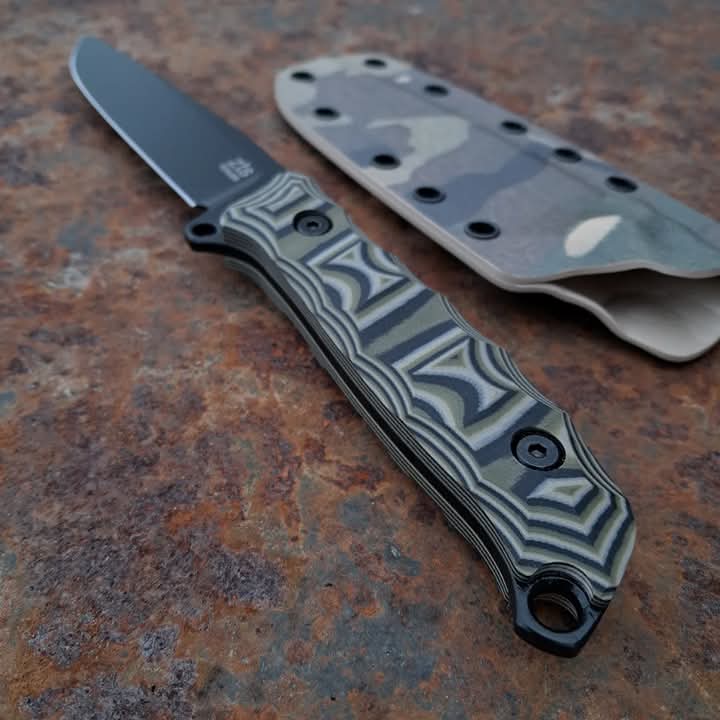

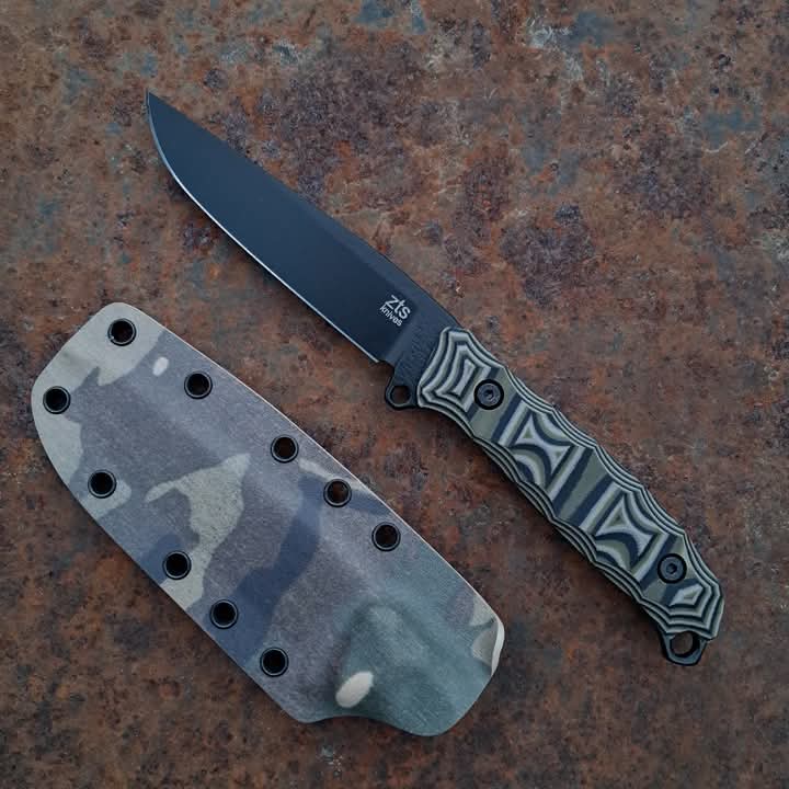

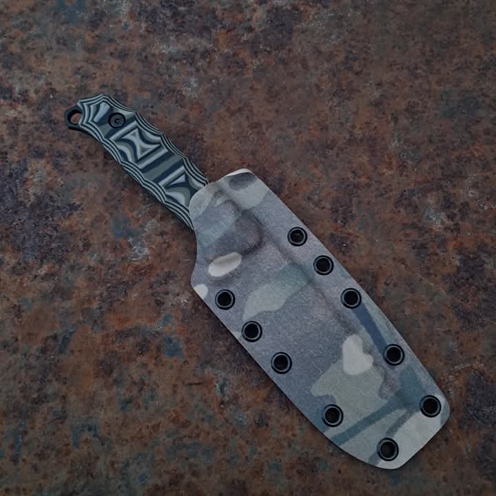

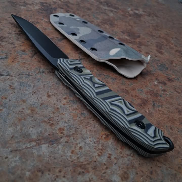

  17. AgnoS
    AgnoS Obergefreiter
    96
    т
    Ось зробив таку модель військового ножа, цікавить Ваша думка
    Клинок зі сталі Х12МФ має чорне покриття CERAKOTE для захисту від корозії. Високі, прямі спуски та товщина обуху забезпечують ідеальне співвідношення різу та міцності.
    Руків’я виконане з міцного G10, воно має виразний текстурований малюнок гарантуючи впевнений хват. Геометрія руків’я дозволяє зручно утримувати різними хватами.
    Піхви з Kydex Multicam забезпечують надійну фіксацію і швидкий доступ, також варіативність розміщення на спорядженні.
    Технічні параметри:
    ► Загальна довжина – 235 мм
    ► Лезо – довжиною 115 мм; шириною 26 мм; товщина 4мм;
    ►Сталь – х12мф; (60-61hrc)
    ►Руків’я – довжиною 120 мм; G10
    ►Піхви – кайдекс (сумісні з molle кріпленнями)
    ►Вага – 175г з піхвами 225г
    Дима Кирьякулов, Unnamed Player, YVK та 3 іншим подобається це.
  18. Vik66
    Vik66 Hauptmann
    2.400
    г. Кривой Рог, Украина
    А в мене, пане AgnoS, зустрічне питання, будь ласка.
    Військові ж дуже різні, як по функціоналу (ШПК), так і по досвіду, що до ножів.
    Коли ви виготовляли, як ви пишете, військовий ніж, для якої категорії військових його передбачали? Як в користуванні військових цей ніж бачили?
    rumun та stw2007 подобається це.
  19. AgnoS
    AgnoS Obergefreiter
    96
    т
    Хотів зробити утилітарного ножа для всіх категорій військових а не спеціалізований інструмент, в користуванні бачив цей ніж як ніж), не як зубило, лом...
  20. Vik66
    Vik66 Hauptmann
    2.400
    Нож хороший и обязательно найдет своего покупателя.
    Что до "для всіх". Я из пехоты, потому и смотрю на ножи, заявленные как для военных, прежде всего, с точки зрения пехоты на ЛБЗ, с учетом общей культуры пользования бойцов ножами.
    При покупке, очень часто звучит от них об открытии консерв. В таком духе весь расчет о ноже. И землю роют. А она часто с песочком, и валяются в ней так, что засоряет все на бойце.
    Вот вам и "як зубило, лом...".
    И как специалист, вы конечно же понимаете последствия на РК, на лезвии, в том числе от ножен при засорении. А как боец с такой степенью культуры будет обслуживать такой нож тем более, с 60-61 hrc, и будучи на ЛБЗ?
    Мой взгляд, прежде всего, с такой стороны. Потому и не воспринимаю такие ножи и ножны, в общем-то сами по себе хорошие, как ножи для всех категорий.
    Для всех категорий, как я вижу, это меньше твердость стали, без покрытия, ножны более свободные для клинка, простые в обслуживании. Будет не так красиво, зато более утилитарно.
    Cracker, Aleksanderson, Совесть та ще 1-му подобається це.
  21. Дима Кирьякулов
    Дима Кирьякулов Gefreiter
    33
    В полі не перевіряв а ось на природі дуже гарний ніж, а головне різучий страшне. але і ржавіє тому треба тримати сухим
    Odezza подобається це.
  22. Cracker
    Cracker Major
    3.700
    Там жеш покриття , чи не допомагає?
  23. Дима Кирьякулов
    33
    покриття є але ржавіє там де заточка. Хоч і постійно витираю після використання.
  24. Cracker
    Cracker Major
    3.700
    Ну для робочого ножа то не дуже страшно.
  25. Валерий Sk
    Валерий Sk Stabsgefreiter
    164

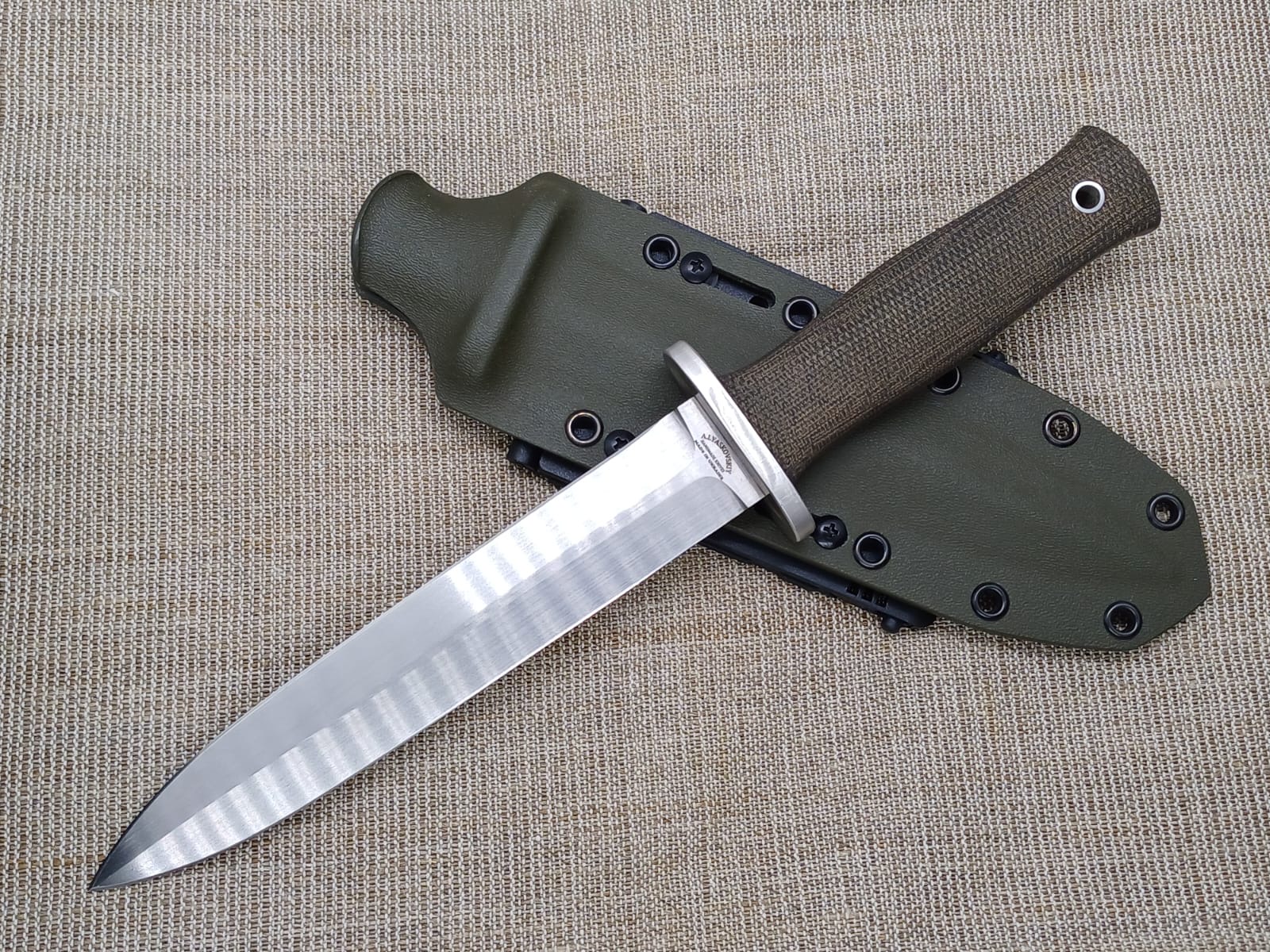

    По мне, така рукоять с гострими углами не практична. Проще робити у такому стилі. pwskinrs05 (1).jpg
