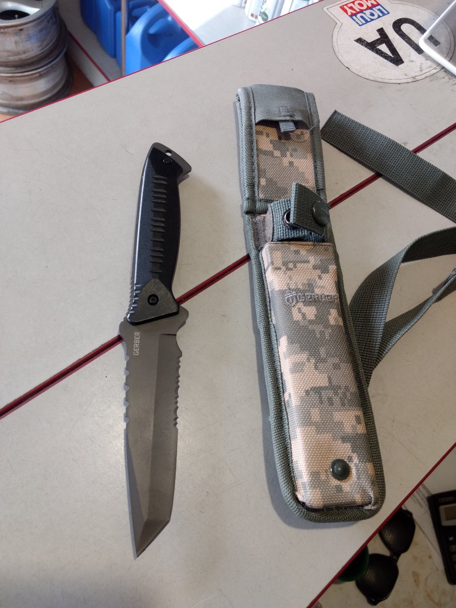

  23. Володимир(Amilkar)
    Володимир(Amilkar) Stabsfeldwebel
    577
    Gerber Warrant...
    Пошукайте такий в інтернеті, в мене він 2500, може де ще є і дешевше... Знятий з виробництва, судячи по відгуках і відео, досить популярний в вузькому колі користувачів...
    Ми-6 та Aleksandr 74 подобається це.
