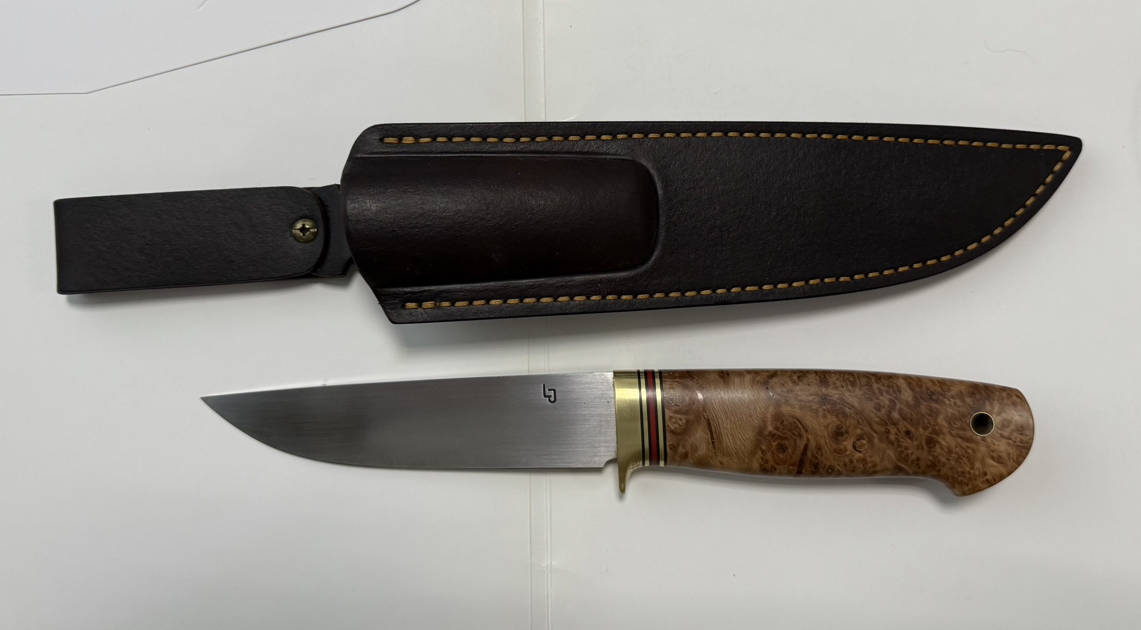

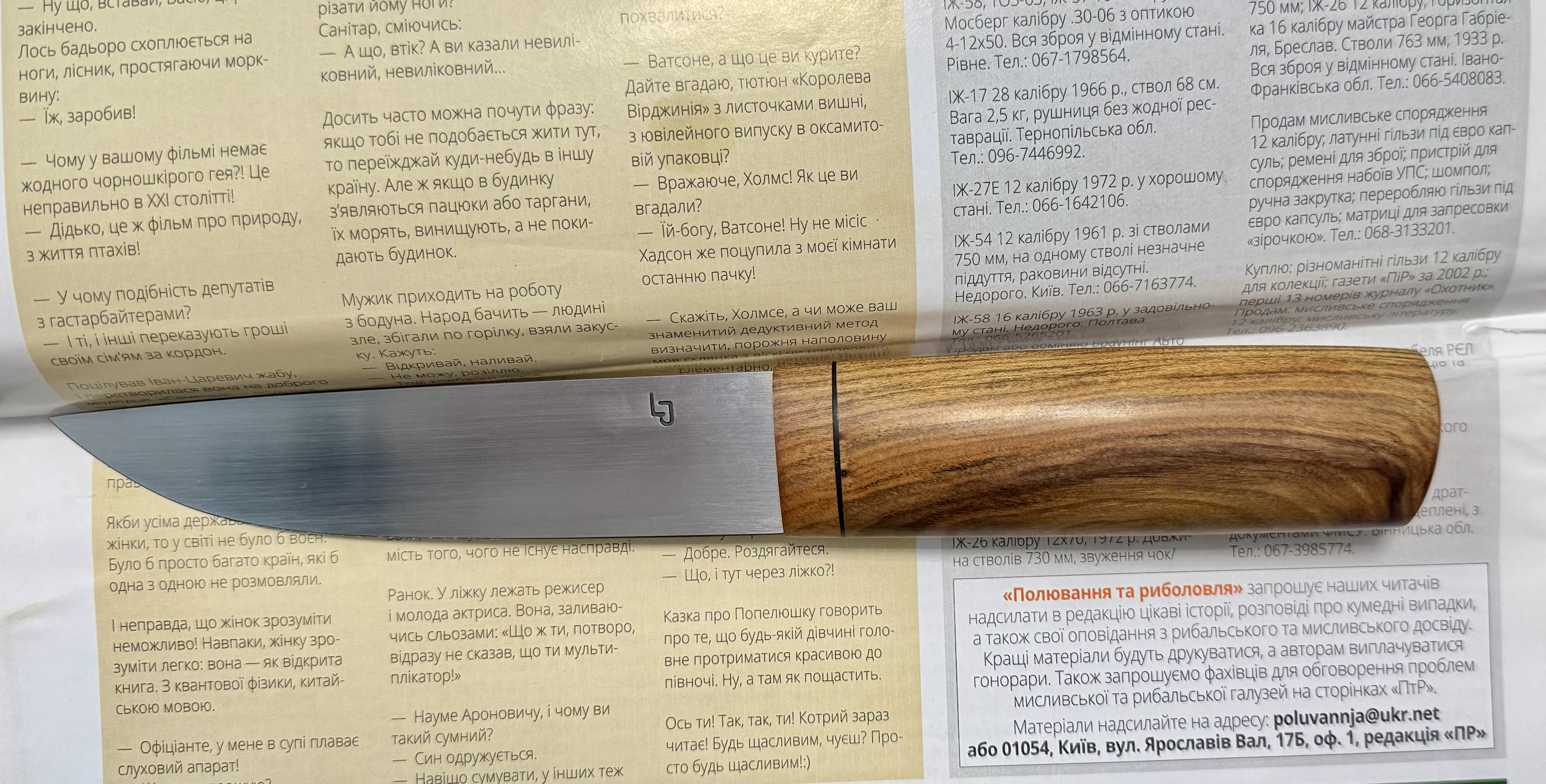

    1. "На поясі" - це про місце розташування, а не про предмет амуніції, до якого приторочені ножни з ножем. За розташуванням ножі називають завжди - "захалявний", "запоясник" і т.д.
    2. Ножни можна приторочити до РПС, яку носять якраз "на поясі" - над бедрами.
    3. Піджопник - заважає, якщо це галімий кусок поролону на резинці. Купіть нормальний піджопник, який кріпиться до РПС.
    4. Не має значення - правша-лівша. Правильно приторочені ножни дозволять однаково швидко і зручно дістати ніж. Якщо правша - змісти ножни на долоню вліво від хребта, лівша - вілповідно - вправо. Попробуй, потренуйся, зроби зручнотдоя себе. Сто раз на день вихвати і заклади, це - твоя зброя!
    5. Довжина леза ножа - критична. Кожен під себе, звичайно, але - запоясник НЕ може бути довгим - довгий реально незручно діставати, а в такій свалці як рукопашка - іноді й неможливо буде вихопити.
    Я для себе визначив довжину ЗАПОЯСНИКА експериментальним шляхом - 9-10 см максимум. Думаю, що достатньо буде, якщо попаду точно. Ну і перехватити за лезо противнику короткий ніж багато складніше.
    P.s. Ніхто не відміняв другий ніж, наприклад - такий як на моїх фото, чисто тичковий, попереду на броніку чи на нозі.
