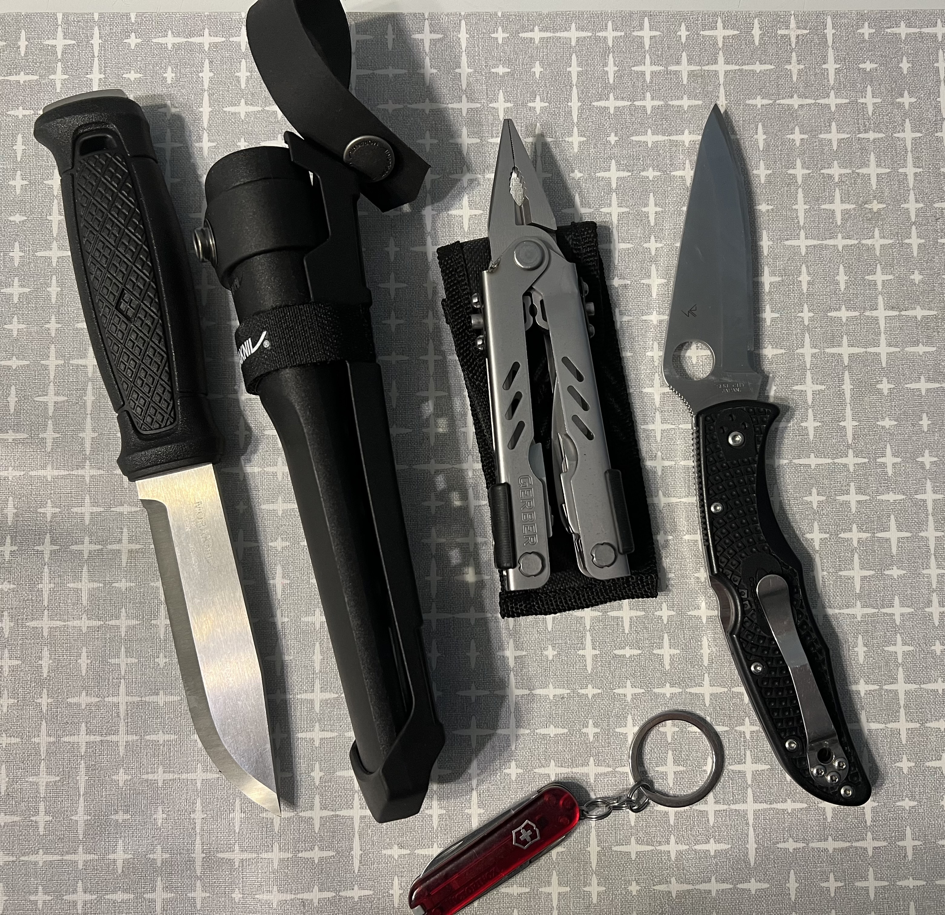

    Я служу в пехоте (мехбат) с 1 марта 2022 года. А общий опыт пользования ножами в полевых условиях еще в горных турпоходах (Кавказ) с 1982 года и на срочной воинской службе (Гиндукуш).
    Ножевой темой более глубоко, чем обыватель, интересовался и практиковал с 2010 года, когда возобновил турпоходы (Карпаты). Активным участником был три года на трех самых известных ножевых форумах. Покупал, заказывал, получал в дар и выигрывал на конкурсах. В общем, достаточно в теме, чтобы что-то знать полезное для обычного солдата. Тема то именно для него.
    Своим ребятам говорю следующее. Нож - это инструмент. Определи для себя, что ты будешь делать и подбери соответствующий инструмент. При этом учти, что на войне это расходник, который не должно быть особо жалко потерять.
    Кроме того, нужно учесть то, что мы (военные) пользуемся очень разными ножами еще и виду специфики нашей деятельности - война. А это, кроме общепонятного строя ножей, также ножи для вскрытия цинка, банки запалов, консервов... Не надо по чем зря убивать обычный нож. Именно поэтому, эти инструменты включаю в перечень ножей, чтобы солдат привыкал их всегда иметь и использовать, а не рассчитывал открывать цинки обычным ножом. Иметь крепкий нож с возможностью грубой работы в исключительных случаях и постоянно использовать нож не по его прямому назначению - это разный подход в мышлении в процессе принятия решения при выборе ножа.
    Далее говорю о культуре пользования ножами.
    В результате, рекомендую иметь все необходимые инструменты для каждого вида работы.
    Тема большая и можно говорить по специфике специализаций но, обычно ограничиваюсь рекомендациями для обычного солдата - пехотинца, участвующего как в штурмах, так и в обороне, с учетом повальной безграмотности в этой области.
    Кто хочет слушать подробности, рассказываю. Кому только простой совет, даю перечень нужного и краткий инструктаж по применению.
    В случае самого простого универсального совета: Имей сладкую парочку для сбора в любые приключения - фикс с многопредметным складнем. Фикс с длиной клинка 12-14 см. Для воина только фултанг. Складень надежный, не пластилиновая дешёвка. Далее тема вариантов подбора по личным предпочтениям. Забудь о кинжалах. Не улыбай меня.
    Особняком стоит мультитул с лезвием ножа. Прошу не путать, как некоторые, нож многопредметный с мультитулом.
    О ножах. Ныне у меня сложился следующий набор:
    1. Нож многопредметный разной комплектации. Были разные от второй генерации Бундесвера (ГАК 108) до Викс Локсмит. Полезный универсал. В кармане всегда и везде, хоть в быту, хоть в боевках. Для мелкой и не особо грязной работы. На страховочном шнуре, прикрепленном через мелкий карабин к брючному ремню.
    2. Нож складень - мелкий простенький китаец с длиной лезвия 5 см., в кармане. Чаще для случаев грязной работы, т.к. однопредметник легче обслуживать. Кочует по разным местам - карманы разной одежки, наплечная сумка, плитоноска, штурмовой рюкзак.
    3. Фикс. Первым был Хултафорс в самой универсальной форме - Гровкнив. Крепкий рабочий инструмент. Для бытовых работ и некоторых тактических задач. Свободный подвес на отдельном не широком ремне. В мирной и в прифронтовой населенке часто прячется под полой одежды. На боевках ремень ножа находится под ремнем РПС, и нож соответственно висит ниже и между подсумками РПС. Потерялся во время эвакуации при ранении.
    Ныне Мора 2000. Применение вне боевок, при бытовании. На отдыхе, на тренировках и в гражданской обстановке.
    4. Фикс - австрийский Глок (без пилы). Только для боевок, иногда при тренировках, т.е. вне гражданской обстановки. Ломик для грубых работ, где жалко использовать нормальный режик. Замена утерянному Хултафорсу. Замена не полноценная и потому, чаще приходится пользовать складень из кармана. Зато не жалко и кирпич ковырять, и землю рыть, и батонить тоже. Расположение прежнее - на отдельном ремне, в свободном подвесе. При снятии РПС, фикс остается со мной.
    5. Нож (ключ) для вскрытия цинков. Стандартный из патронного ящика. Расположен на груди, в лентах молле, между подвесами плитоноски. Полезно иметь всегда под рукой, чтобы иметь возможность вскрывать цинки хоть у себя, хоть на чужих позициях.
    6. Консервный нож на подобии Р-38. Две штуки, в кармане и запасная в бауле. Есть гражданский вариант но, чаще это из ящика с гранатами. Здесь уже приходится ребятам напоминать, что сначала открой банку, и только потом бери себе. Ну, тут понятно, что для вскрытия консерв и попавшихся банок с запалами в ящиках с профукаными открывачками.
    7. Нож в составе набора мультитула. В бауле. Для ремонта, вне боевок. В идеале, желательно иметь его в штурмовом рюкзаке но, мне и так тяжко все тащить. Приходится брать не то, что может пригодится а то, без чего не обойтись.
    Вот так и имею 5-7 ножей.

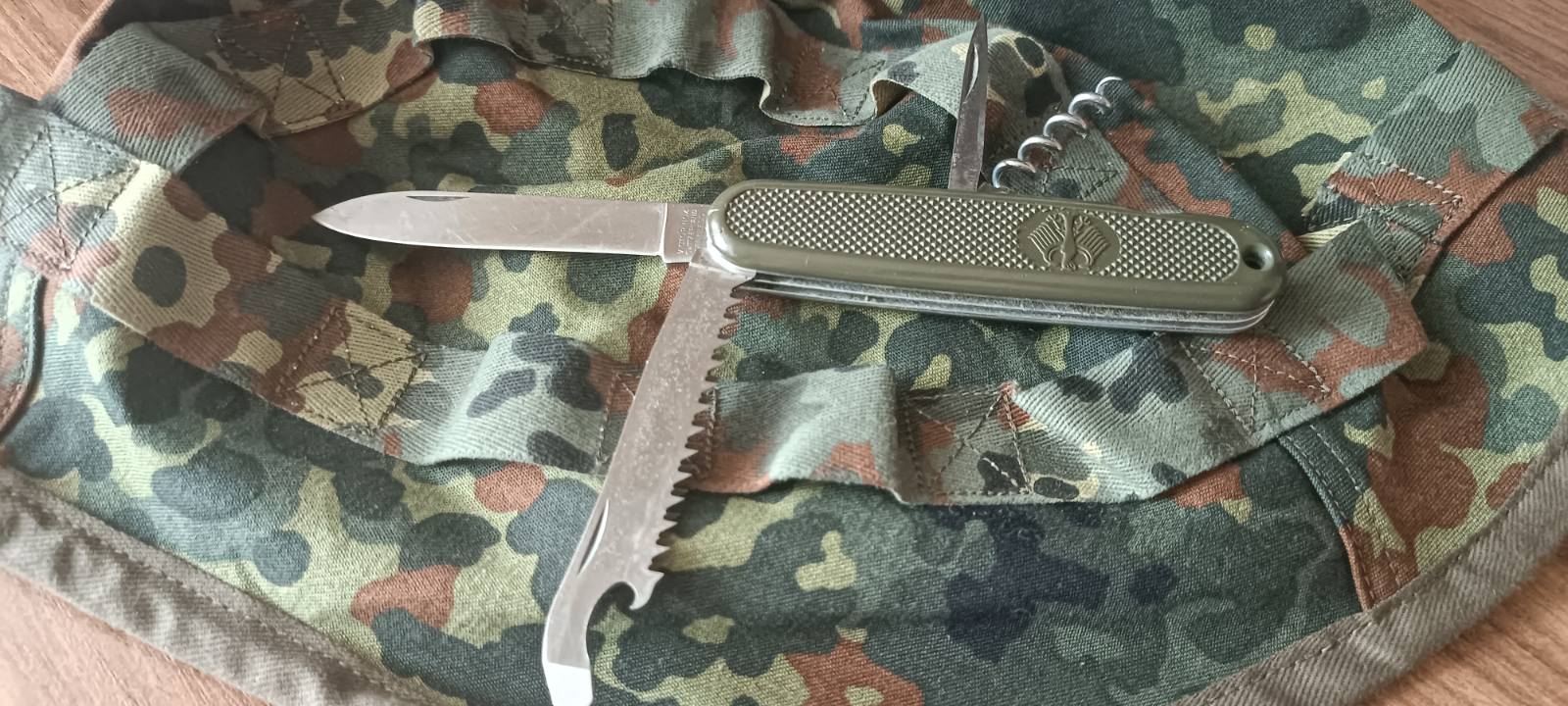

    З перших днів повномасштабного на протязі 13 місяців в лівому боковому кармані піксельних штанів серед лісів та полів зі мною завжди був Гак 108 вікторінокс. Кілька разів він губився на різний проміжок часу. Реально був розпач. Але так як річ не є поширеною і була напевне на цілий бат тільки в мене. він завжди повертався до мене. Добре що не втоптався в болото)) Знаходили його гарні та чесні люди. Подяка їм. Поки я був з ним у розлуці то виймав свій запасний варіант з рюкзака китайську крису. Важка. Але мені здалося що надійна. Гак 108 Як до повномасштабного так і зараз завжди в лівому боковому кармані зі мною.
    LySS, YVK, NervUA та 8 іншим подобається це.
  21. iNCOGNET
    iNCOGNET Leutnant
    1.385
    ГАК взагалі унікальний ніж, щось у ньому є таке, як тепло, чи душевність, хочеться користуватись і користуватись.. а звуження клинка до носика взагалі насолода:beer:
    Odezza, Vik66 та valerka подобається це.
  22. Vik66
    Vik66 Hauptmann
    2.400
    г. Кривой Рог, Украина
    Что до 108-го ГАКа, я бы отметил, что при выборе лучше предпочесть ГАК от Викса и второй генерации.
  23. ALIKONNN
    ALIKONNN Oberfeldwebel
    287
    688
    1.260
    Нововолынск.Украина
    друга генерація це як? можна детальніше про різницю. дякую.

    Чому? Тільки із наявності пилки для нігтів?
    При виборі 108 ГАКа головне не взяти китайський mil-tec (про контрактний не знаю, не тримав в руках), якість гірша ніж в ножів з Аврори..
