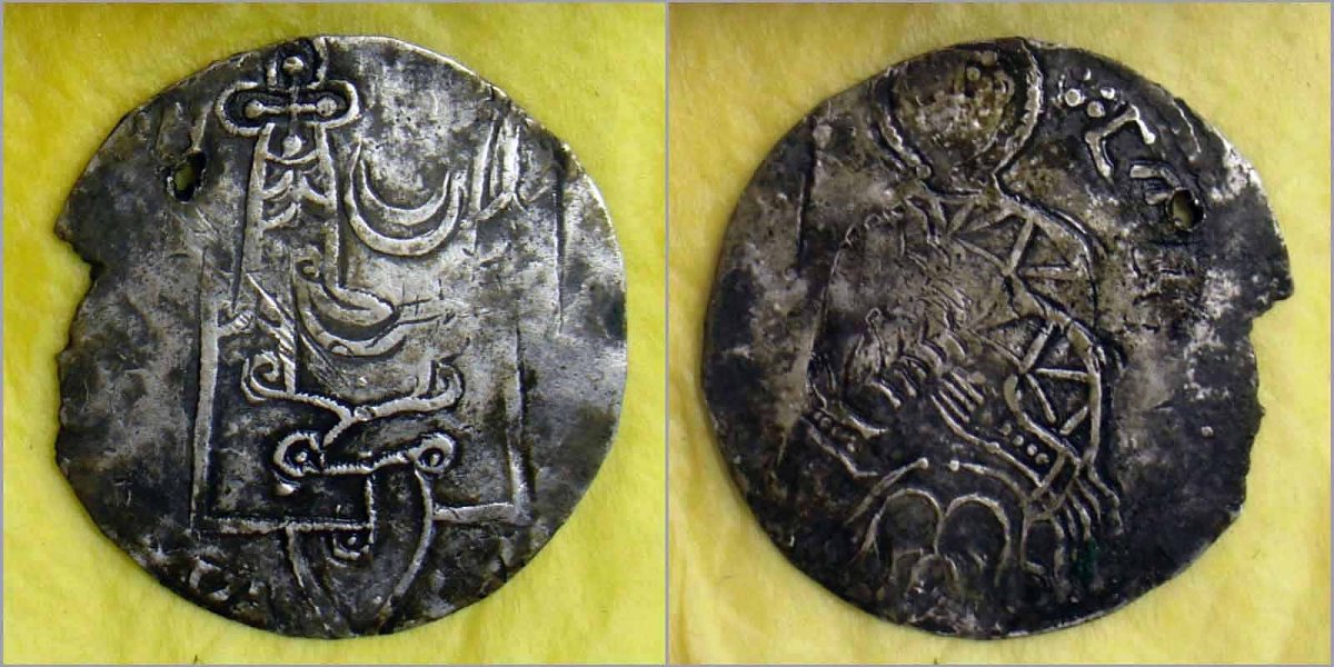

  21. Валерий Ч
    Валерий Ч Stabsfeldwebel
    869
    В теме тот, кто видел на копе реальные результаты поиска.
    Теоретически АСЕ не должна прилично находить на поселениях, а вот находит. И золото.
    Очень, очень многое зависит от катушки.
    Вот мой приятель с АСЕ 250 нашел сребреник, а я рядом с ним с МХТ PRO, частота 14, ничего не нашел.
    И бронзу не самую мелкую АСЕ "видит" хорошо, я этого часто наблюдал.
    Но если есть музыкальный слух, можно брать аналоговый прибор.
    Rastaarheolog та Куга Черниговский подобається це.
