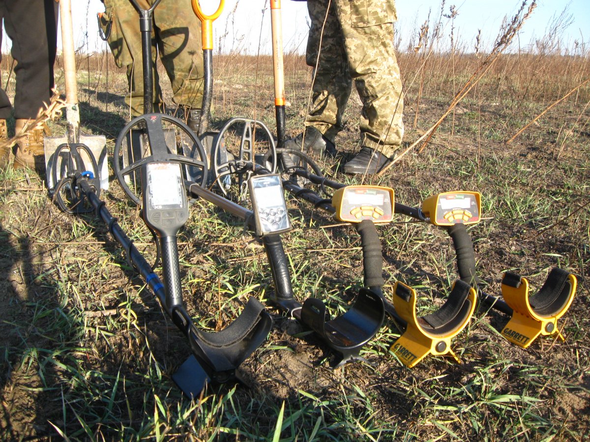

    Всем привет. Одолжил у знакомого металлоискатель Garrett Ace 250 со стандартної катушкой, походил несколько раз для понимания, нужен мне прибор или нет. Тема очень заинтересовала, вот хочу себе прикупить, посмотрел много роликов и разной инфы, и никак не могу определиться.
    Подскажите что взять, коп по войне и старине, возможно чермет. Для себя подобрал Garrett ace 250, Garrett ace 300i либо quest x5. Особенно интересует инфа о последнем, стоит брать или нет?
    takt09 подобається це.

    У нас в компании один чувачок с таким ходит. Находок ВСЕГДА больше, чем у Аськи. Хороший прибор, я бы взял вместо Гарретта. Аську проще потом продать, но то такэ...

    Я бы взял Quest Х5. Почему? Вес, частота, встроенный аккум, брызгозащита, неплохие поисковые характеристики. Гарретт Асе- это уже позавчерашний день, ну его в пень!
    Различия между ними:
    Garrett Ace 250 Quest X5
    Частота: 6.5 кГц / 8 кГц
    Вес: 1200 г / 0,945 г
    Катушка: 6,5"х9" / 9,5" DD
    Цена на сегодня: 7500 грн / 6400 грн
    Не забывайте, что для Аськи надо ещё докупить в дальнейшем:
    - катушку НЭЛ/Марс/Детечь, а это минимум 2000-3000 грн
    - четыре аккума АА, это приблизительно 250-400 грн
    - зарядное устройство АА, а это приблизительно 200-700 грн
    - чехол на блок, ещё плюс 100 грн.
    Оно Вам надо? Квест Х5 уделывает Аську 250 и Евро Асе практически каждый выезд. Помимо прочего, он ещё находит предметы по-Домонголу, чем Аська может похвастаться с боооольшой натяжкой...

    Спасибо, за отзыв) а как насчёт x10? Есть смысл? Цена его 7400, а по функциям вроде бы получше
    Rastaarheolog та Igor 21 подобається це.
  26. Igor 21
    4.367
    Zapor сity
    Возьмите Q10. Разница в цене не такая уж большая. Преимущества весомее.
