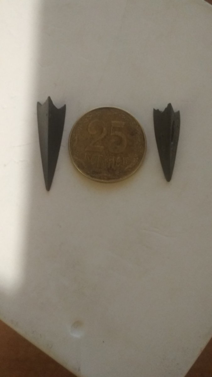

    На "Всех металлах" ,нак семка спорный сигнал. Глубина максимум 5 см. Хоть с торнадо,хоть с атакой.

    Какой размер этого нак семка) у меня его или нет, или я не пойму какой он )

  11. makuha

    Есть такие... у меня правда не Ася. Я поднимал их на целине глубже чем 5-10 см. А товарищ с Асей 250 и катушкой Нел Торнадо меня чуток перебивал. Странно, что у вас такие результаты. Что то тут не то.

    В 2-3 рази менші не попадались... і то вони не дитячі... таких розмірів вони, мабудь, використовували як ватні палички... в вухах довбатись )))

    Находил розмером 10*5 мм, правдо не аськой а вайтсом, тоже хорошо видит. А аськой наконы лучше искать штатной катушкой, я за 350. Имел такую.
