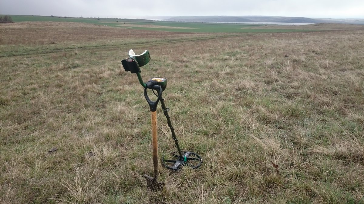

    Я по воде с Аськой хожу частенько. Цепляю ремень/шлею/ через плечо до пояса к карабину. На приборе кольцо для этого карабина. Когда копаю скубом двумя руками - прибор висит на ремне не ниже пояса. Для копа в воде одеваю шорты. Длина шорт показывает глубину и является "ограничителем". Есть немного и запас в сантиметрах на приседание, так как прибор не ниже пояса. По воде одеваю штатную "родимую" катушку, с ней по воде в самый раз.

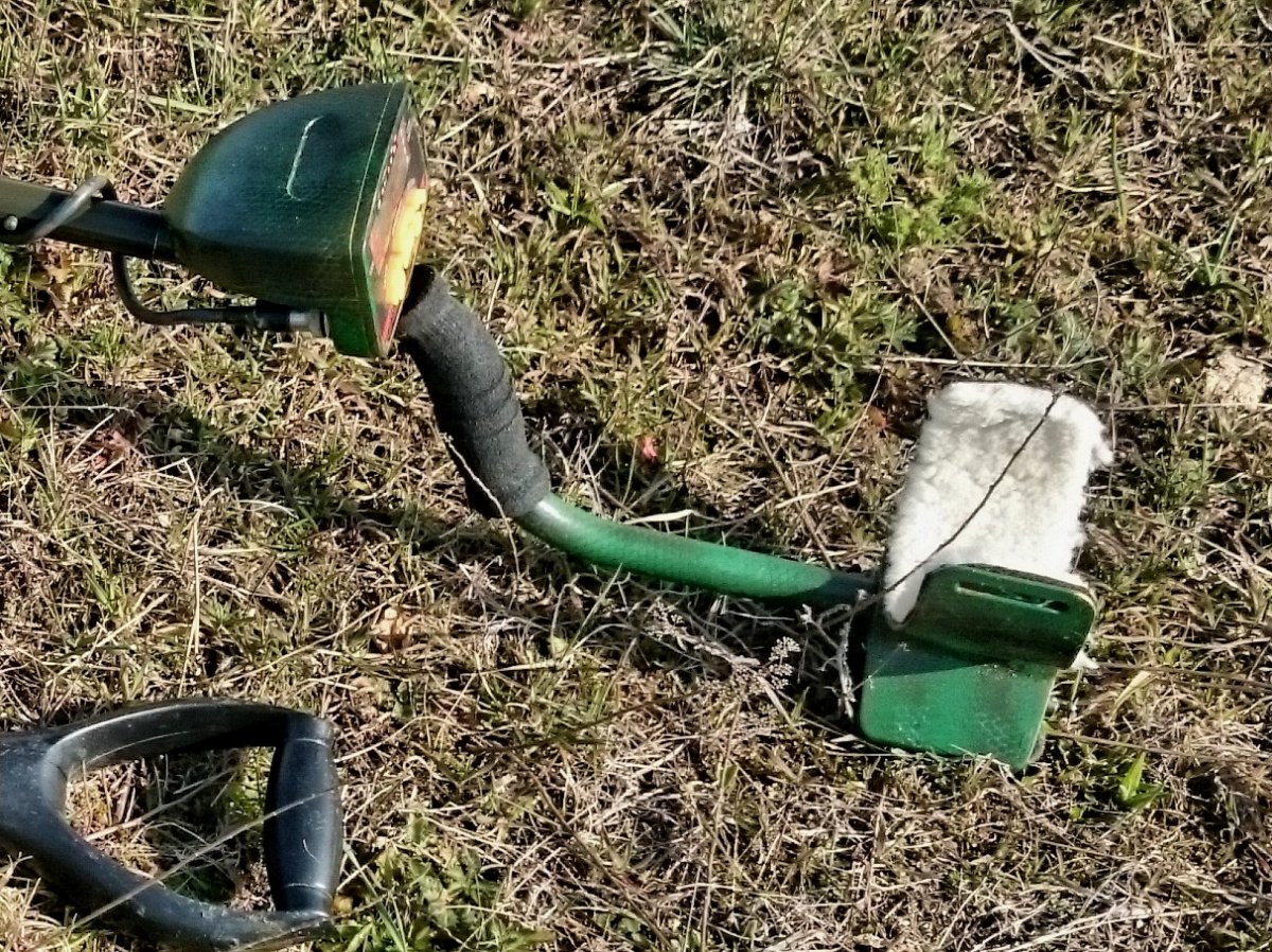

    Обрезан козырек, покрашена, на торце - регулятор громкости. Под подлокотником - еще одно питание - это единственный аккумулятор типа 16850, так что всегда можно вставить и старые батарейки (но либо - либо). Правда хожу на этом аккумуляторе, потому что так удобнее и надежнее.
