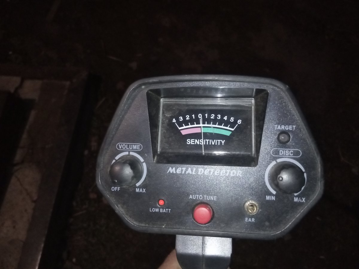

  11. Олег Безуглый
    Олег Безуглый Obergefreiter
    71
    Добрый вечер. Приобрел себе вот такой прибор.
    Валерий Ч подобається це.
