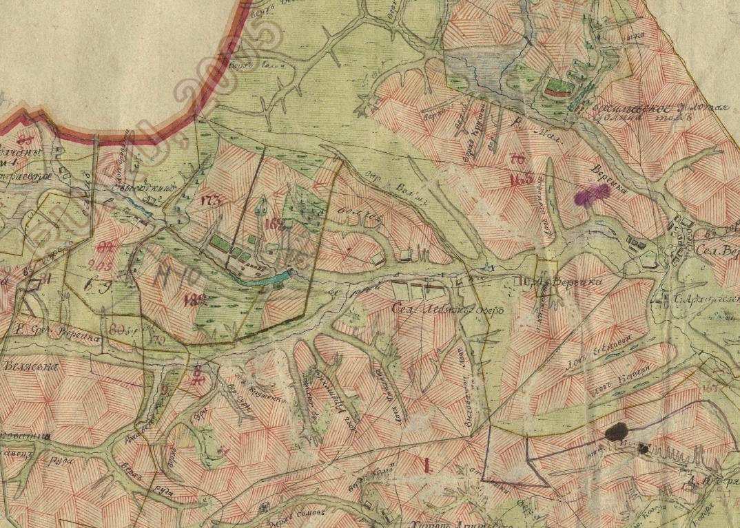

    План генерального межевания 18 века.

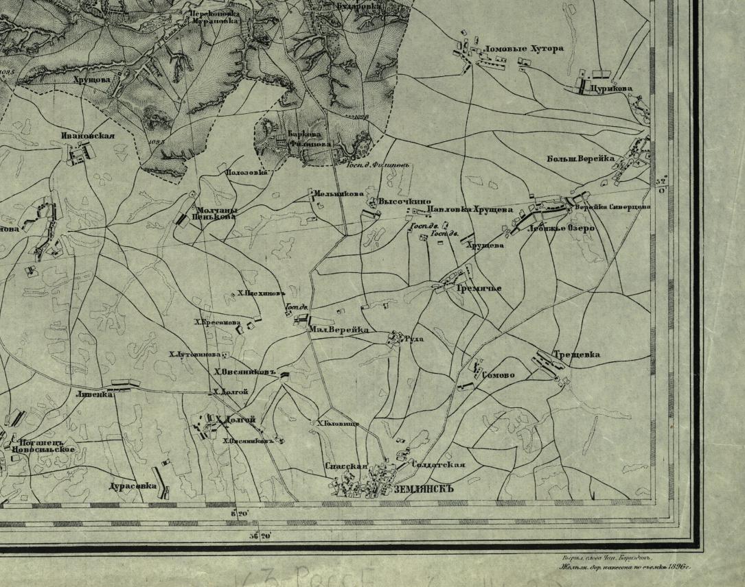

    Шуберт - вторая половина 19 века.

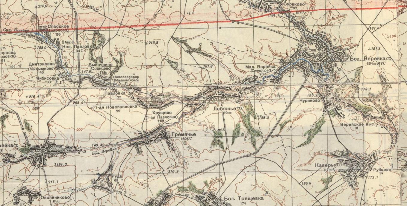

    РККА - первая половина 20-го века. С Подвига Народа.

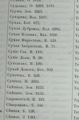

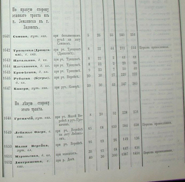

    Это - Населенные места Воронежской губернии-1859г. Выложены сканы из оглавления с Вепейками... и Сухими..., а также страница с Лебяжьим. Зачем с Лебяжьим: в "Списках..." все населенные пункты пронумерованы. Два соседних населенных пункта имеют также и "соседнюю" нумерацию. Если бы рядом с Лебяжьим была Сухая Верейка, то она имела бы порядковый номер на 1 больше или на 1 меньше, чем Лебяжье.

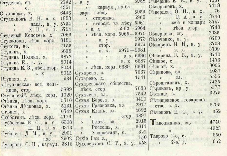

    Населенные места Воронежской губернии-1900г. В том документе, что есть в нете, отсутствуют страницы с Землянским уездом (вандалы, наверное). Но зато у этого издания очень хороший алфавитный список, в котором (в отличие от предыдущего выложенного мной издания) перечислено буквально все, вплоть до отдельно стоящих домов (хуторов), которые названы по фамилиям и инициалам владельцев.

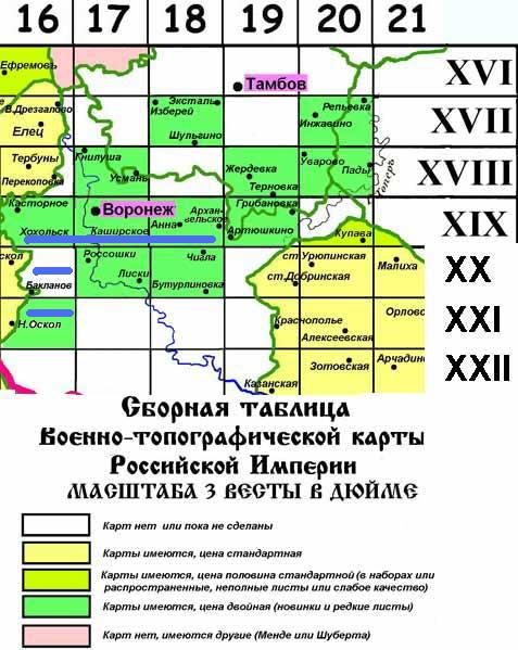

    Все таки это не густо. Должны быть карты царя-батюшки начала века. Условно говоря, те по которым воевали в 1-ю мировую. Представьте, что во времена столыпинских реформ возникает хутор, который прекращает свое существование в годы гражданской войны. Этого хутора не может быть не у Шуберта, не у РККА, но он гипотетически может быть на картах начала века.
    Откуда в том же интернете всплывает словосочетание "урочище Сухая Верейка"?
    По моему мнению, версия с якобы никогда не существующим хутором, селом и т.п. Сухая Верейка до конца не отработана.

    Кроме главных действующих лиц мы здесь все не занимаемся этим по жизни.
    Вы (или кто то еще) выдвинули версию, что Сухой Верейки нет ни на одной карте. В качестве довода привели свои аргументы. Я вам возразил, что, на мой взгляд, в этой версии есть не до конца проработанные моменты. Никто не вас ни меня не обязывает заниматься поиском карт.
  26. Salex
    Salex Obergefreiter
    183
    Воронеж
    Ну вот нету. Нету их в доступе.
    Лист XVIII -16 нужен.
