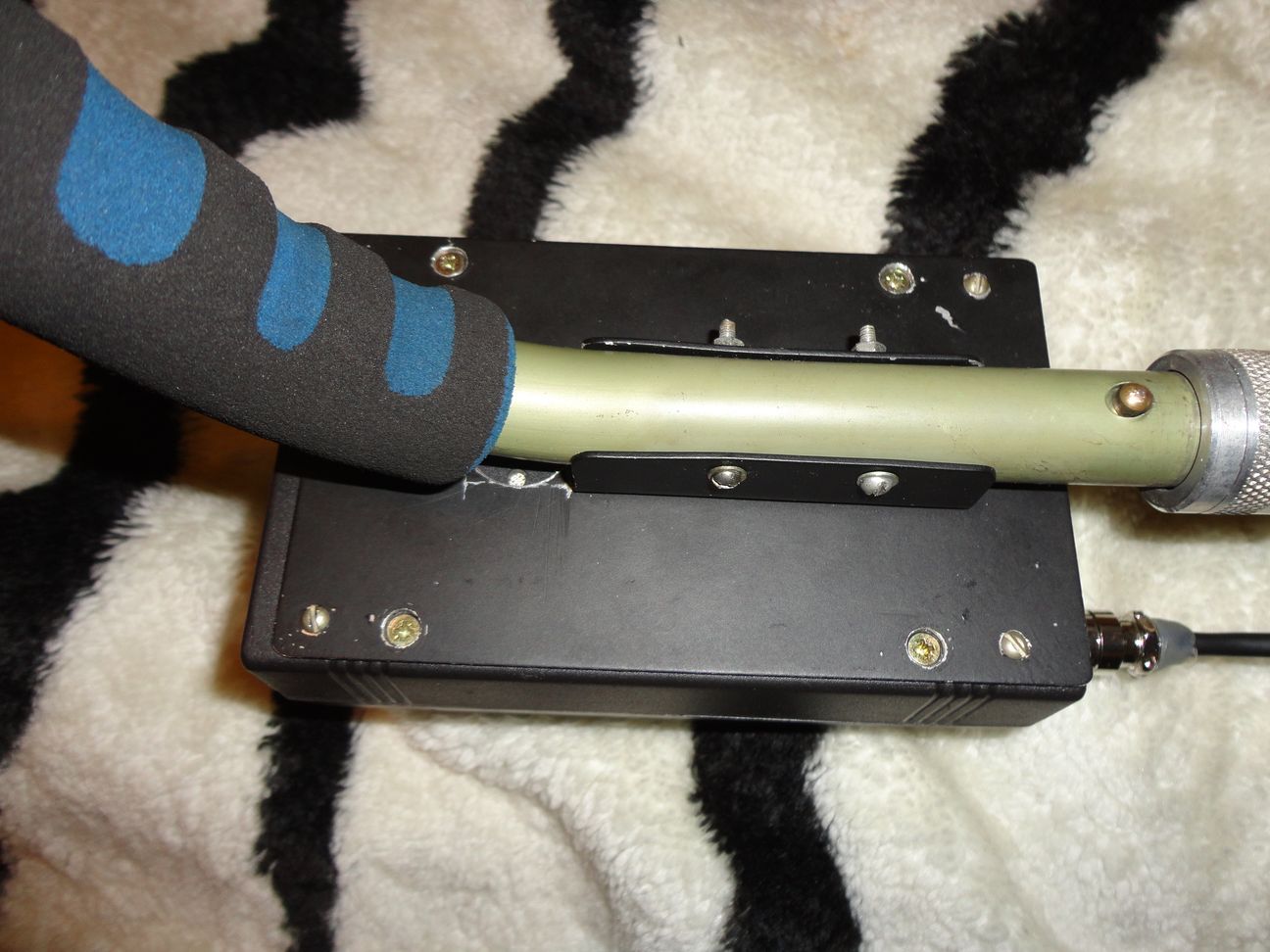

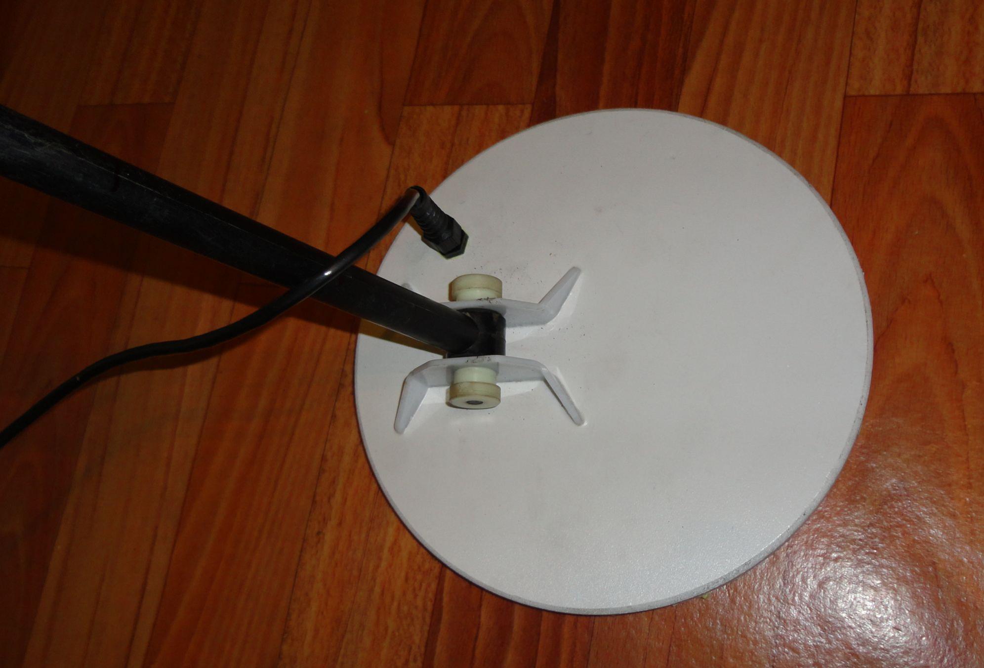

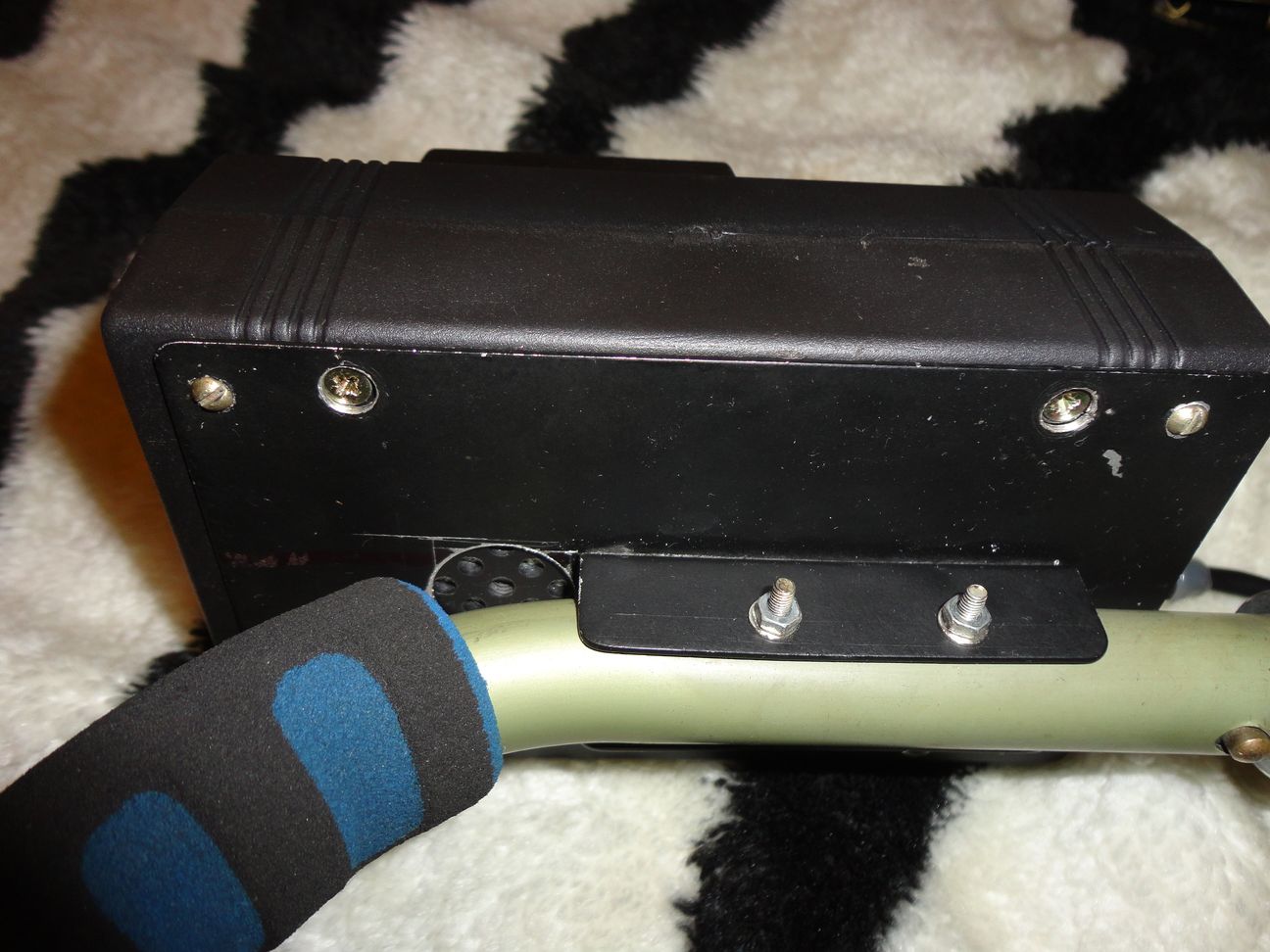

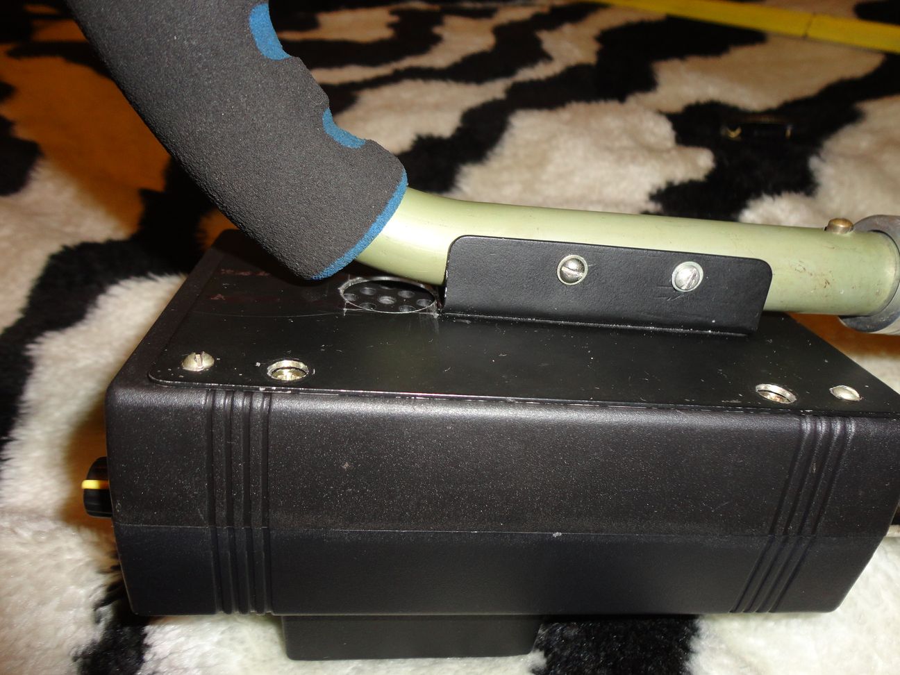

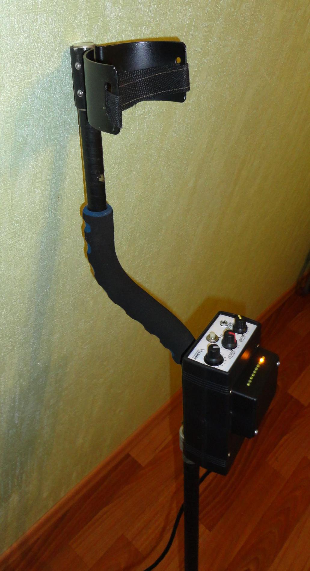

    Решил и я освоить МД Вератор3,полевые испытания ещё пока в переди....скилет временно использую от кардинала....
    Росстояние меж ушами на катушке заказывал 20мм...
    1 person likes this.

    ЮРЧАН 87
    Хорошо Вы придумали с креплением блока к штанге, единственное что не очень понравилось, что блок не быстросъёмный, как на пример в креплении типа "ласточкин хвост".... ну да это уже дело вкуса и видения автора. А в общем штанга отличная!

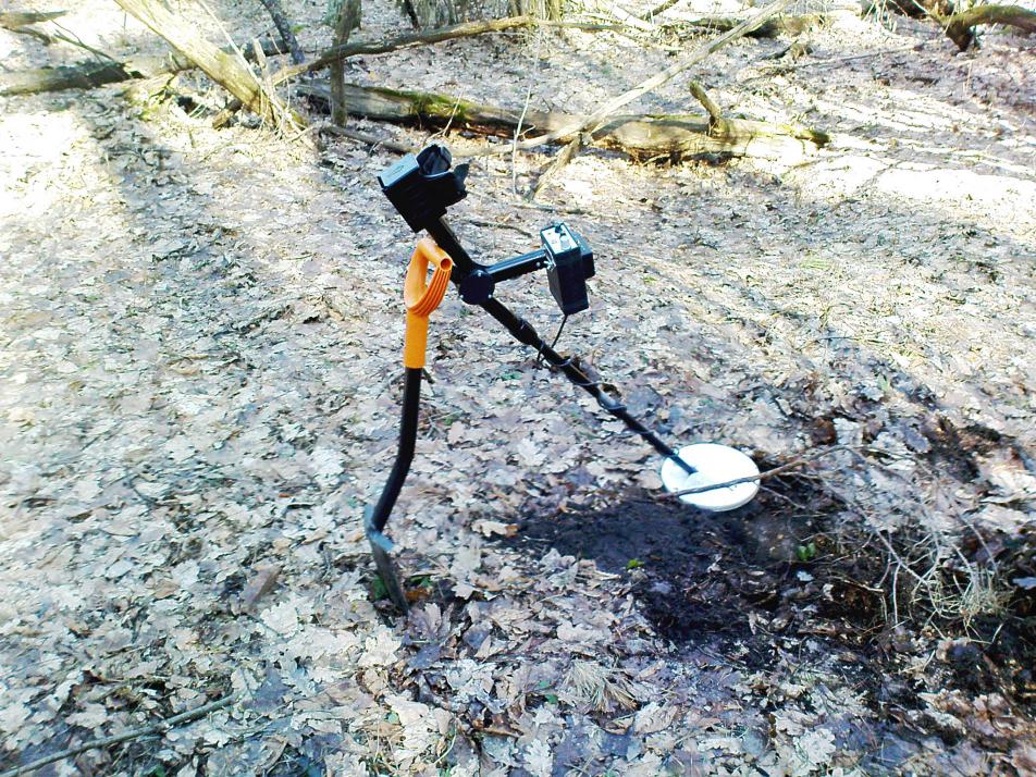

    ЮРЧАН 87 а я смотрю там у Вас вроде шайбы пластиковые присутствуют на креплении катушки. Если я не ошибаюсь,и это таки пластиковые шайбы,то есть смысл заменить на резиновые.Я взял из шланга высокого давления.А то нельзя было толком зажать,уши пластик,шайбы пластик ........ А с резиновыми мертво держит.

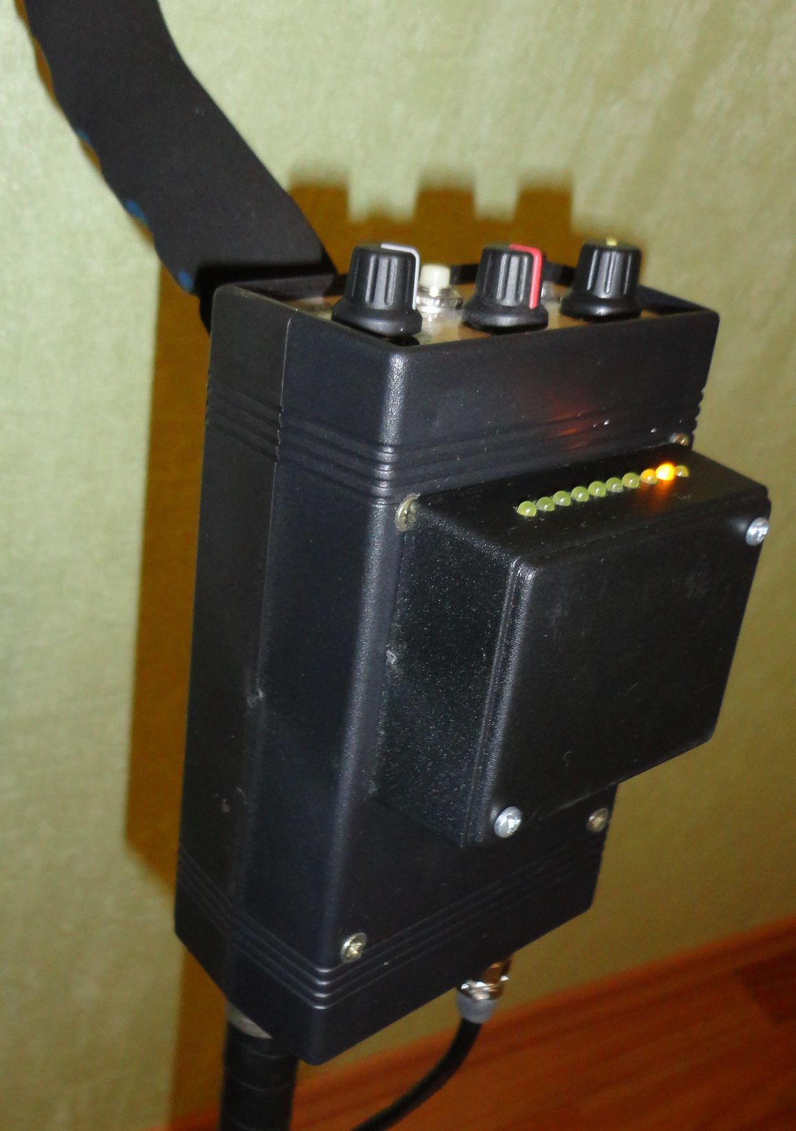

    Частоту заказал самую оптимальную для поиска войны 6кГц.Штангу от кардинала взял на время,пока прибор не пройдет тест,обкатать думаю в эти выходные.

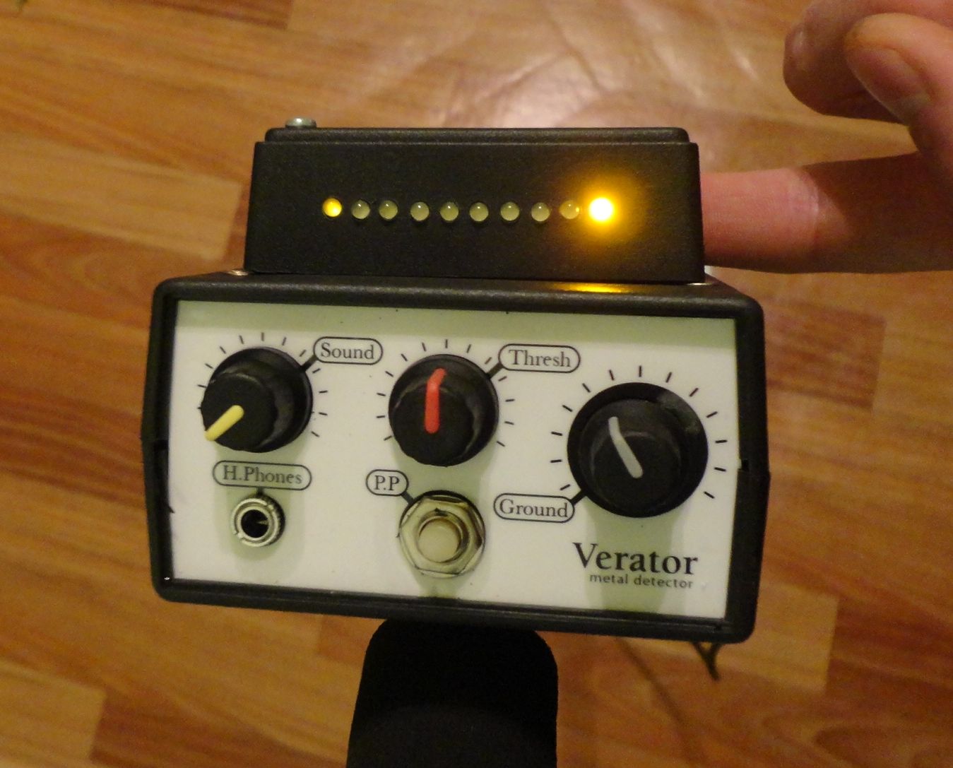

    Вот я только не могу разобраться с питанием,при нажатии кнопки контроль питания горит последний диод(слева на право),я так понял это полный заряд???!а какой диод должен гореть когда акум.сел?и сколько по времени хватает полной зарядки на время копа??!

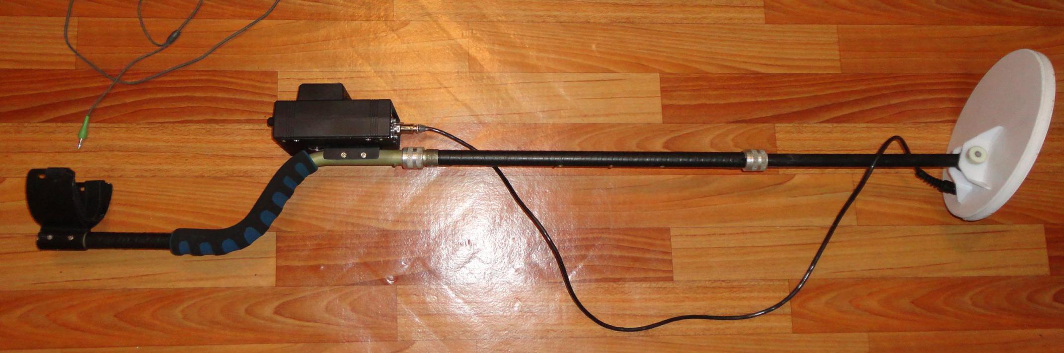

    Вот мой велосипед с АКАшной штангой:oops:
  17. ЮРЧАН 87
    ЮРЧАН 87 Oberleutnant
    11
    2,580
    Location:
    Фото...
  18. ASKOT1
    ASKOT1 General-major
    16
    22
    10,505
    Location:
    Один диод пол-вольта разряда. На 4 вольтах работает еще гут.Не проверял,но на полноценный день с головой хватает(просто два дня подряд не пользовал)

    У Вас прибор заряжен полностью. прибор экономный. Я заряжаю раз в два , три выхода,.

    МД решил разрядить,поставил на ночь,утром уже горел 6й светодиод если смотреть с лева на право.
    Вот не могу понять хоть убейте,какой заряд батарей показывает этот 6й элемент?
    Думаю нужно связатся с автором?

    У меня полного заряда хватает часа на четыре работы. Видимо, не зря автор написал о том что аккумуляторы разряженными хранить нельзя. Сейчас сделал бокс для аккумуляторов. Повешу под подлокотником, чтобы менять прямо в поле. Да и развесовка должна стать лучше....

    На моей штанге блок с питанием висит под локтем, а в качестве самой батареи использую китайский свинцовый аккумулятор на 1300mА/часов, 6Вольт... Такой батареи гарантированно хватает на 8часов активного копа, а после 6часов по одному убавляются диоды.
    Из опыта и лет пользования прибором заметил, что потеря (понижение) вольтажа прямо пропорционально влияет на чувствительность. Хоть разработчик и клянётся что такого быть не может.... Прибор работает без вопросов, но со 100% гарантией могу уверить в остроте теряет процентов на 20 минимум... С другой стороны, если ходить по империи, по войне-вы этого не заметите, другое же дело если предметом вашего интереса есть скифы или ЧК, в этом случае уже чревато пропусками.
    Как выход делаю следующим образом-имею в наличии два аккумулятора и по истечении некоторого времени просто меняю их, чем обеспечиваю стабильно высокую чувствительность и остроту... благо эти аккумуляторы стоят в районе 45-50грн. Либо можно организовать питание из пяти аккумуляторов "пальчиковых" довольно большой ёмкости-порядка 2500-2700мА/ч, по идее должно хватать на долго...

    С автором по общался,нижний предел разряда 4-5й диод с лева на права для батареи с 5и элементов!
    У меня на приборе емкость батареи 2100мА/ч

    Да Юрий Витальевич настаивает на своём, но практика показывает обратное....:( Уже при отсутствии хоть одного (двух) горящего диода при проверке заряда батареи-прибор становится менее чувствителен! С разработчиком говорили по этому поводу, но он отрицает данный факт напрочь... что печально...
