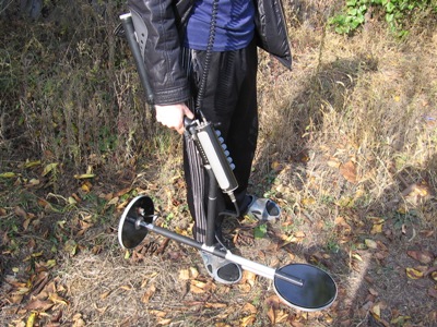

    А вот человек Вератор переделал под глубинник и подводный МД...
  4. Виглядає дуже пристойно. Цей Кулібін часом не з наших країв, чи так фото з профільного форуму.
    З повагою Тракторист!
  5. Старий Похабич
    Старий Похабич Moderator
    7,524
    Location:
    Бишівська Хунта
    Фото з форума, людина з донбасу. Працюе по його словах не хуже ТМки.

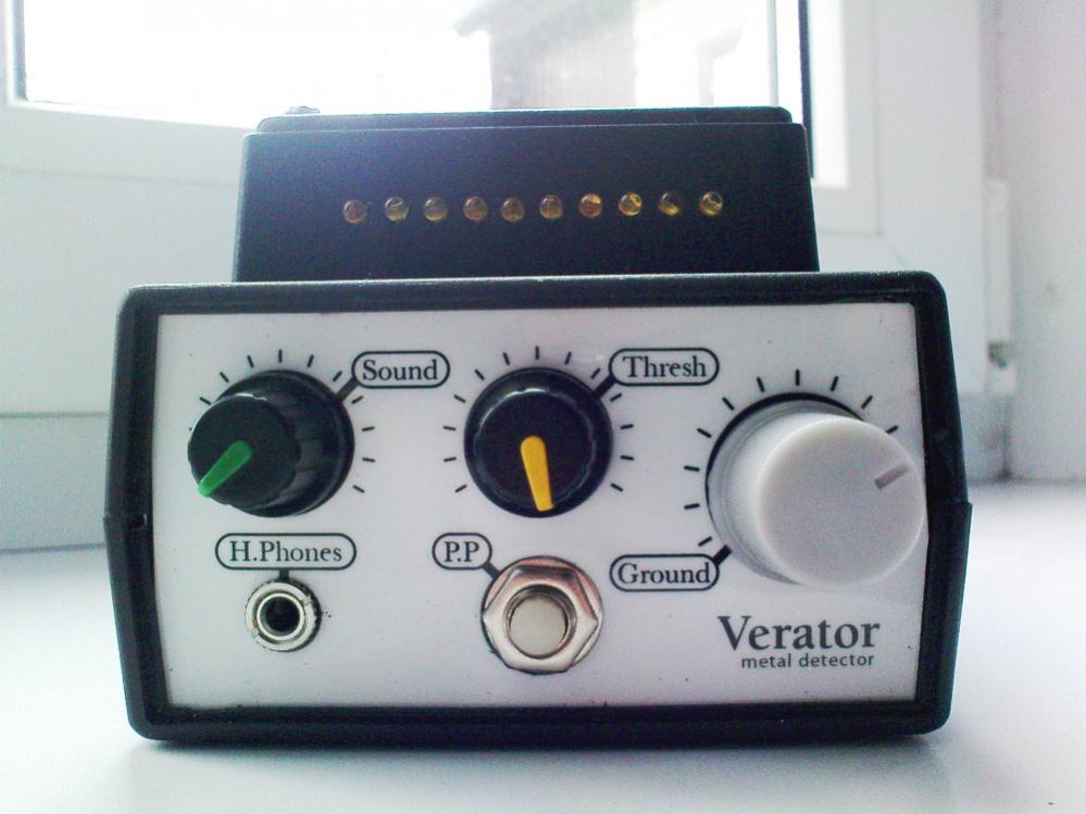

    Теперь по прибору.Внешний вид очень похож на Грозу, но корпус длиннее,в нём уже идёт встроенная батарея. Что удобно, не надо мастырить в подлокотник акум. Решение по питанию, как и всё в Циклона оригинальное.Прибор берёт мало(мой опыт обращения с Грозой) и питается от 6 вольт.Зарядка зделана специально под 12. Тоесть есть возможность подзарядить севший прибор от акума автомобиля, прикуривателя итд. По внешнему виду прибор не похож на зделанный на коленке.
    Вератор имеет трёх тональную звуковую дискриминацию,(высокий тон -цветняк, низкий железо, средний-неопределённость) три режима поиска-две динамики и статика(статику имеют некоторые дорогие прибрры)
    На передней панели три регулятора , кнопка и гнездо наушников.
    Первый регулятор-громкость, одновременно и ВКЛ-ВЫКл)))(в Грозе прибор отключался вытягиванием штекера питания, что было неудобно)
    Второй регулятор- треш, или пороговый тон чувствительности, третий-ручная отстройка от грунта.
    3 people like this.

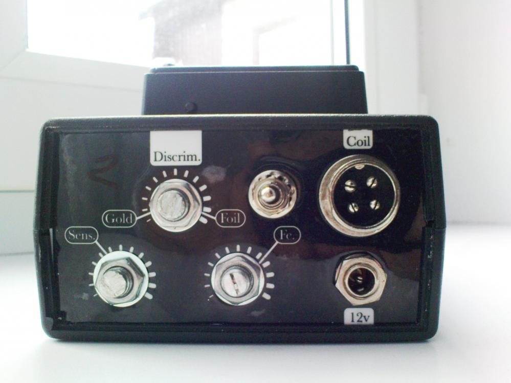

    На задней части прибора размещены три регулятора, переключатель режимов ,штекер катушки и зарядки.
    Первый регулятор SENS-я бы назвал эластичной подстройкой чувствительности. Сделан для того, чтобы можна было плавно загрубить или добавить чувствительность. Удобно настраивать. Если убрать его на ноль, прибор теряет в глубине на монетку сантиметров 5...
    Второй регулятор Discrim- дискриминатор, диапазон вДи от золота до фольги.Фольгу отсекает очень простьо, переводит её в в сектор металла, и прибор видит её как чернину.Удобно.
    Третий регулятор FE-регулятор громкости чёрного метала. Нафига переходить в режим дискриминации, тем самым теряя глубину.Проще поросто убрать звук чёрного метала. Так зделано на Сорексах. Или можно оставить звук на маленьком уровне, чтобы не раздражпли осколки, но всё равно ты чернину слышал.
    Переключатель режимов поиска.
    Два режима динамики отличаются друг от друга, что один немного затуплен.Даёт быстрый отклик, но теряется глубина и площадь(удобно на мусоре) .
    Статический режим изюминка прибора. можно спокойно пихать его в кусты, дупло , чужие ямки итд. При статике отсутствует влияние грунта(вот почему любой прибор с включенным пинпойнтом видит глубже). 5 копеек СССР видит на глубине 35 см. Вот такой вератор.
    Если полевые испытания не разочаруют, то думаю прибор получился на уровень выше Кардинала. А мро Аськи и всякие Баунти тут уже и так ясно разговор не идёт..Это первые впечетление про ВЕРАТОР 3.

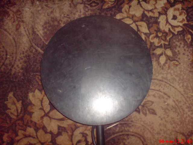

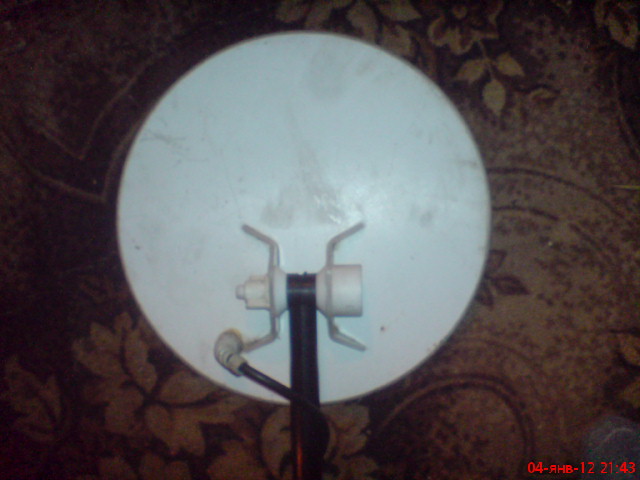

  21. Прошу прощения, А возможно поменять "катушку" 260 мм на 200? Без доплаты... По глубине у меня есть прибор- подгребает всё до 1метра, но без "прибамбасов", которые так уж нужны сейчас...Ну уж слишком тяжёлая...........Катуха....
  22. Старий Похабич
    7,524
    Location:
    Бишівська Хунта
    Позвоните Циклону, поговорите.
    1 person likes this.
  23. А ответит ли конструктор? Я месяца три назад пытался позвонить -ноль... А если я прибор купил "с рук" ,то на меня все "гарантии" не распостроняются?
  24. Старий Похабич
    7,524
    Location:
    Бишівська Хунта
    Думаю не распространяются. А у Вас катушка кольцо или ДД?
  25. Да я толком и сам не знаю...:eek::eek:
