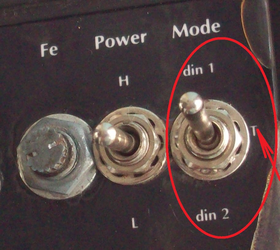

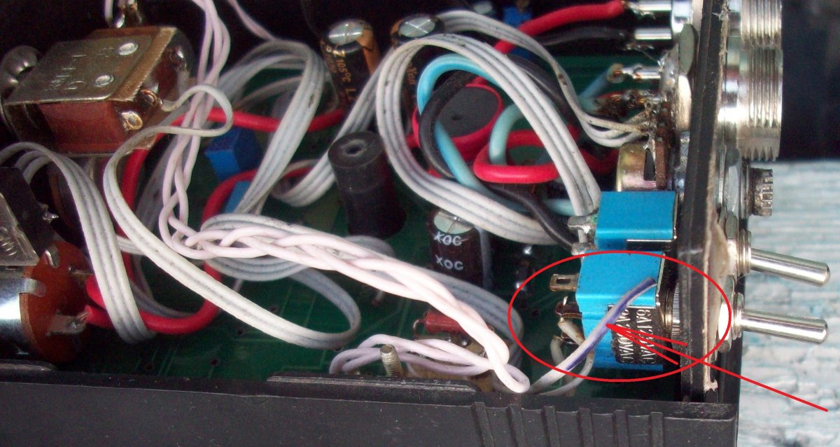

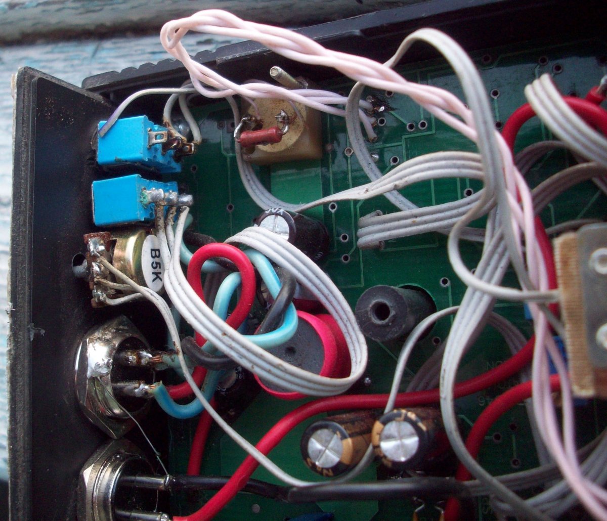

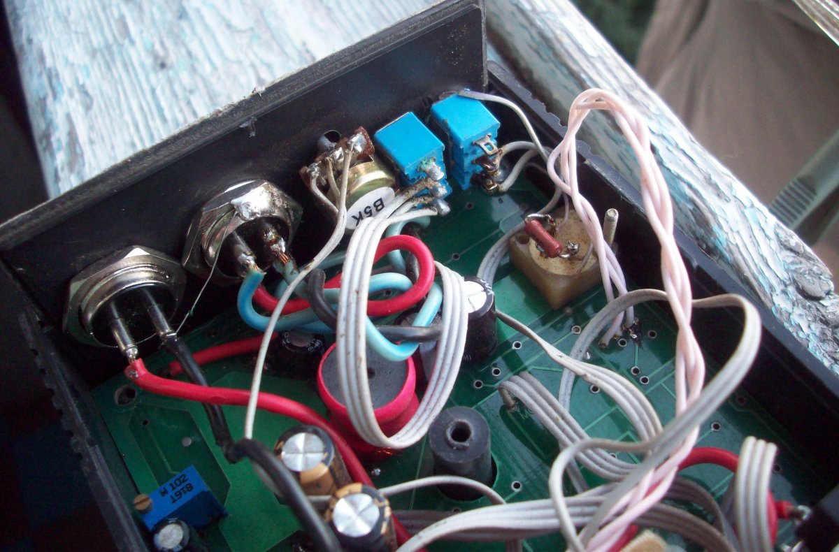

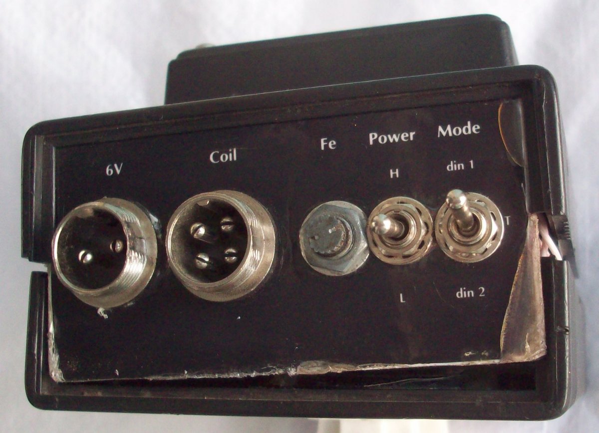

    Джентльмены, вопрос по сути - попал в мои руки еще летом 2016 года Вератор-2 на 6,5кГц, и по некоторым причинам добраться до изготовления конструктива к которому и вообще толком рассмотреть его получилось только сейчас.
    Так вот - на задней панели крайний правый _штатный_ трехпозиционный тумблер переключения режимов поиска (Din1-St-Din2) оказался почему-то ДВУХпозиционным, и вскрытие электронного блока показало один не припаянный проводок (именно что не отпаянный когда-то кем-то, а такой, какой и не припаивался никуда никогда).
    Это такая разновидность Вератора-2 или уважаемый Юрий Витальевич просто исполнил какое-то желание заказчика?
    Будет ли толк, если поставить ТРЕХпозицонный тумблер и задействовать этот проводок, или там есть какие-то особенности схемы, в связи с которыми тот проводок "мертвый"?
    ...прибор рабочий, из двух наличествующих режимов - статический и один из динамических.
    Может кто-то по фото платы что-то поймет. Могу сделать любые дополнительные фото.
    Заранее благодарен всем откликнувшимся! :)

  13. Старий Похабич
    Старий Похабич Moderator
    7.524
    Бишівська Хунта
    В вераторі 3 вверх динамічний режим, по середині статика, вниз динамічний з коротшим откликом для засмічених участків.

  14. rocsta
    rocsta Stabsfeldwebel
    113
    274
    19.208
    У Вератора-2 має бути так само, а тут не так, причому - _штатно_ не так. Тому й інтрига.

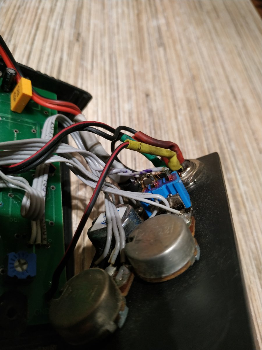

  15. LS111
    LS111 Obergefreiter
    74
    Україна, Київ
    Вітаю, під вечір спробую знайти свого блока, якщо знайду, гляну. Правда вже не пам'ятаю, в мене 2 чи 3 -й, був...
    rocsta подобається це.
  16. LS111
    LS111 Obergefreiter
    74
    Україна, Київ
    Знайшов, правда Вератор 3. Всі контакти задіяні... IMG_20200115_225029.jpg IMG_20200115_225100.jpg

  19. rocsta
    113
    274
    19.208
    Виявилось, що у попереднього власника гавкнув штатний трьохпозиційний тумблер, на місце якого він поставив двохпозиційний, який був під рукою, пожертвувавши одним з динамічних режимів.

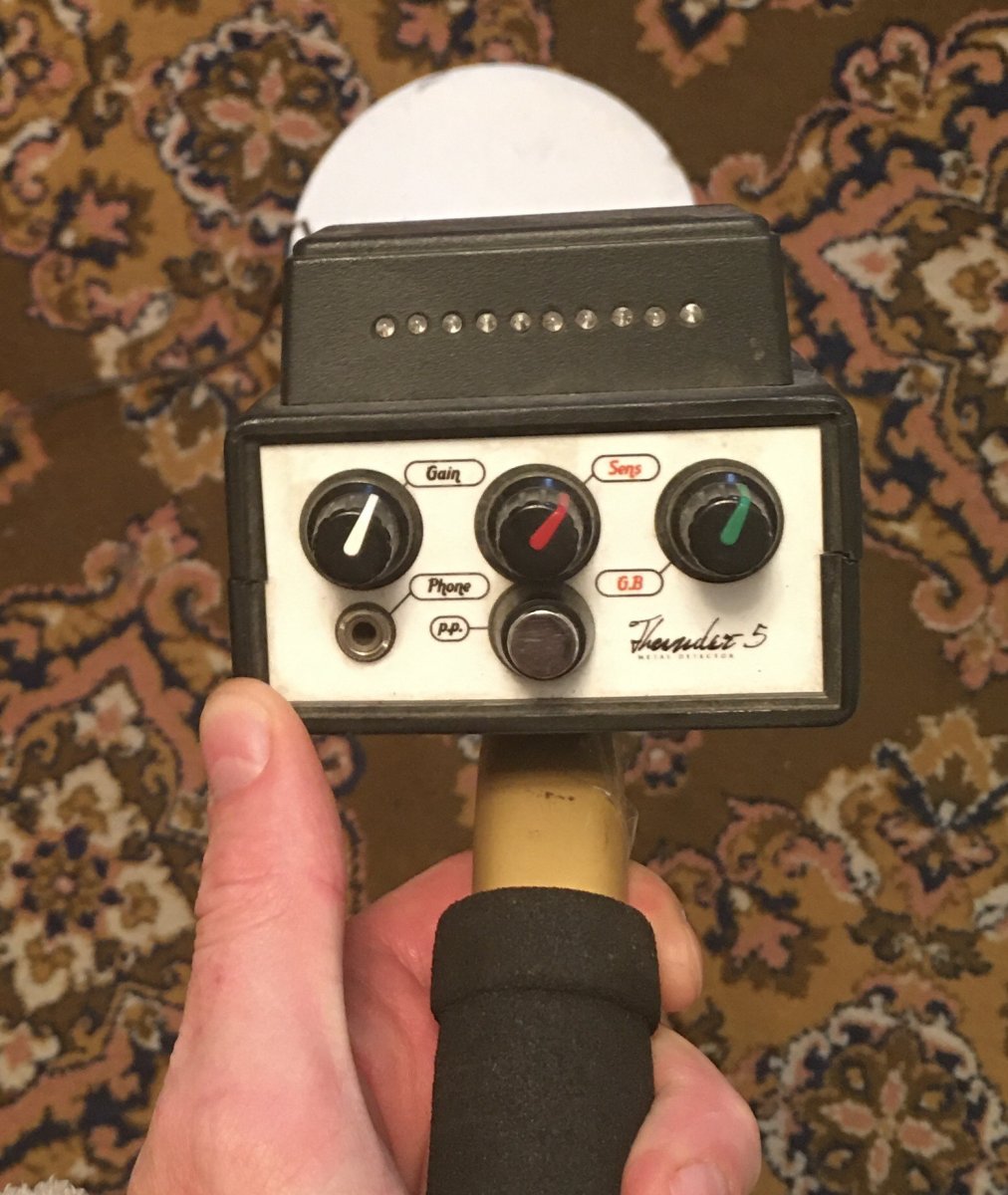

  23. Ichubzikilot
    Ichubzikilot Schütze
    Kiev
    1CEC6FDE-67D7-4A88-94F3-B12B1BE9602C.jpeg Здравствуйте, форумчане и пользователи творений ув. Циклона. Подскажите как отбалансировать грунт на этом прекрасном антиквариате)) «Гроза 5»
