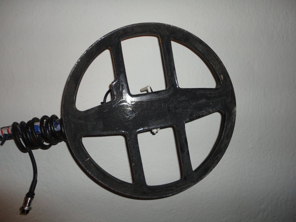

    о да прибор+катуху 230 отправлял ЮВ ждал реально больше месяца пока он слепит под прибор дд300и сам приборчик починит тоесть катушку только под конкретный прибор затачивает вчера один раз походил на 300ке а 230 не проверил сегодня в сырую погоду прибор опять начал глючить именно балансом грунта если фен не поможет поедет опять на ремонт :mad: DSC04273.JPG

    да интересная история получается,чтобы сменить датчик на размер по более надо отсылать и прибор,а также
    частые поломки или не исправности,все это наводит на мысль,а копать тогда когда если прибор находится по три недели в сервисе,и стоит ли прибор денег,да и вообще не сменить его на другой аналог более качественной сборки,прошу не судить строго это лично мое мнение и критика должна присутствовать чтобы автор прибора начал призадумываться над проделанной работой и начинал исправлять свои ошибки в будуйщем,у меня до Вератора был Кардинал раставался с ним с не охотой просто срочно нужны были деньги такая ситуация сложилась,но проблем с этим прибором не было не когда за два года хоть в дождь хоть в снег,единственным не достатком было смена датчика на размер по более и когда вопрос стал о покупке второго прибора меня заинтересовал Вератор-4 так как тоже аналог и нет проблем с заменой датчика,а оказывается тут проблем по более чем у приборов штурм связаных с датчиком,может автору прибора нужно самому по чаще тестировать свое произведение не в квартире,а на реальном грунте в разные погодные условия так как это делает производитель Харьковских приборов штурм Станислав, тогда и вопросов у обычного обувателя будет по меньше,а времени на коп побольше,опять повторюсь это лично мое мнение.
