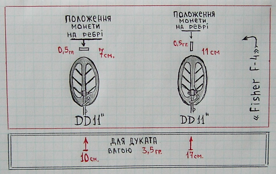

    Доброго Всім здоровя, панове! На попередній сторінкі виставив фото купленної для дослідів золотої монети, вагою 0,5 гр. ... Пан aleks.25 порадив провести тест на стоячій на ребрі монеті (Я йому вдячний за таку підказку). По ВДІ майже нічого не змінилося, крім того, що декілька раз ВДІ видало число 05. Але результати по глибині пошуку виявились корисними... Провів також тест на ребрі на золотому дукатові друга.
    Тепер стає зрозумілою схема виставлена паном Digger007.

  17. Бек
    Бек General-leutnant
    135
    270
    15.447
    Черкаси, бул. Шевченка 212
    :beer: світить не хочу :rolleyes: римська монетка короч.;) орієнтовно 15 см .
