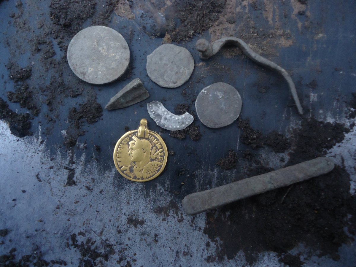

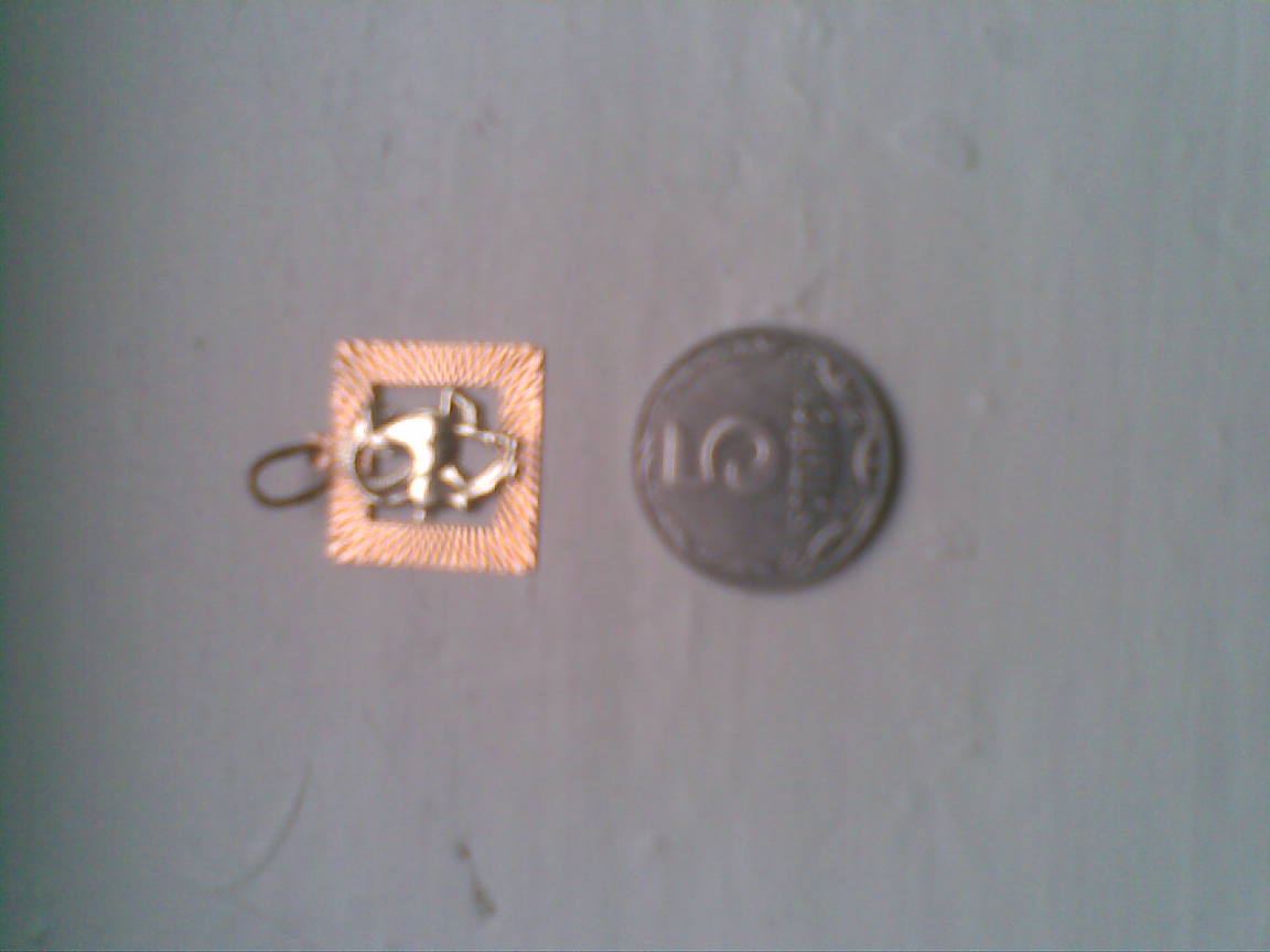

    А чем смутила? Вот на такие вещи ВДИ на терке 10-14 по воздуху. А в земле, в зависимости от глубины, ВДИ от 6-8. Вообще мелкое золото бросает в чернину от -6 до 4-6 в плюс. Золото ЧК от 4 до 7 грамм (крупнее не видал) 12-14.

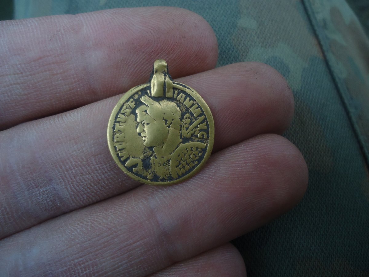

    из личного опыта-перстень ЧК,глубина 25-30см-четкий черный сигнал,лиш в одну сторону небольшой цветной отзвук.почему начал копать-хз,выкопал-и ох... офигел в смысле...

    Вот находка под Новый год. Глубина 30-35 см. Легкий, стабильный глубинный сигнал ВДИ 24. По воздуху ВДИ 26. Катушка Coiltek.
