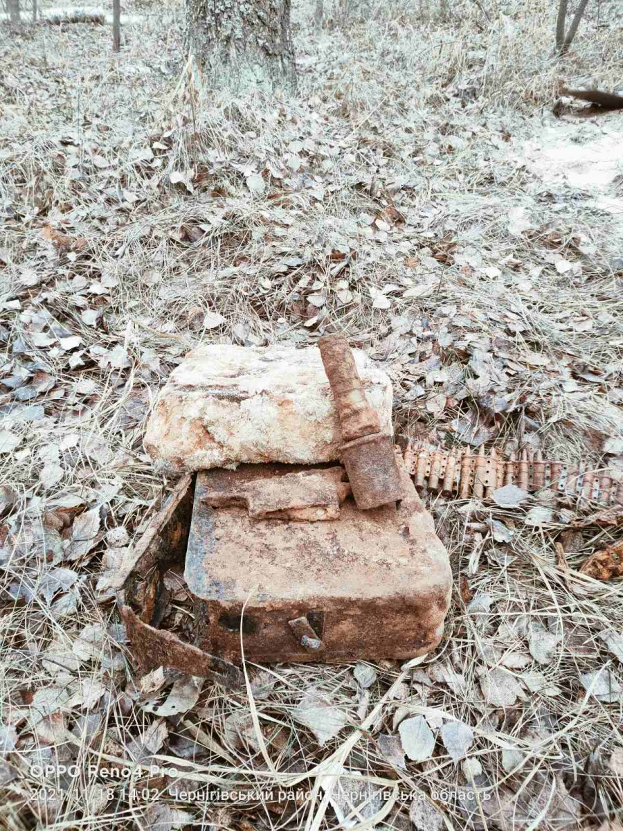

    Новий власник глбинника "Варіант 5І-03" прислав на вайбер фотозвіт свого першого виходу з метровою рамою. Оскільки цей пошуковець нечастий гість на нашому сайті, я вирішив опублікувати його матеріали:
    Прилад дав сигнал на 4-5-му світлодіоді, тобто практично на повну шкалу. Отже запас по чутливості був просто гігантський.

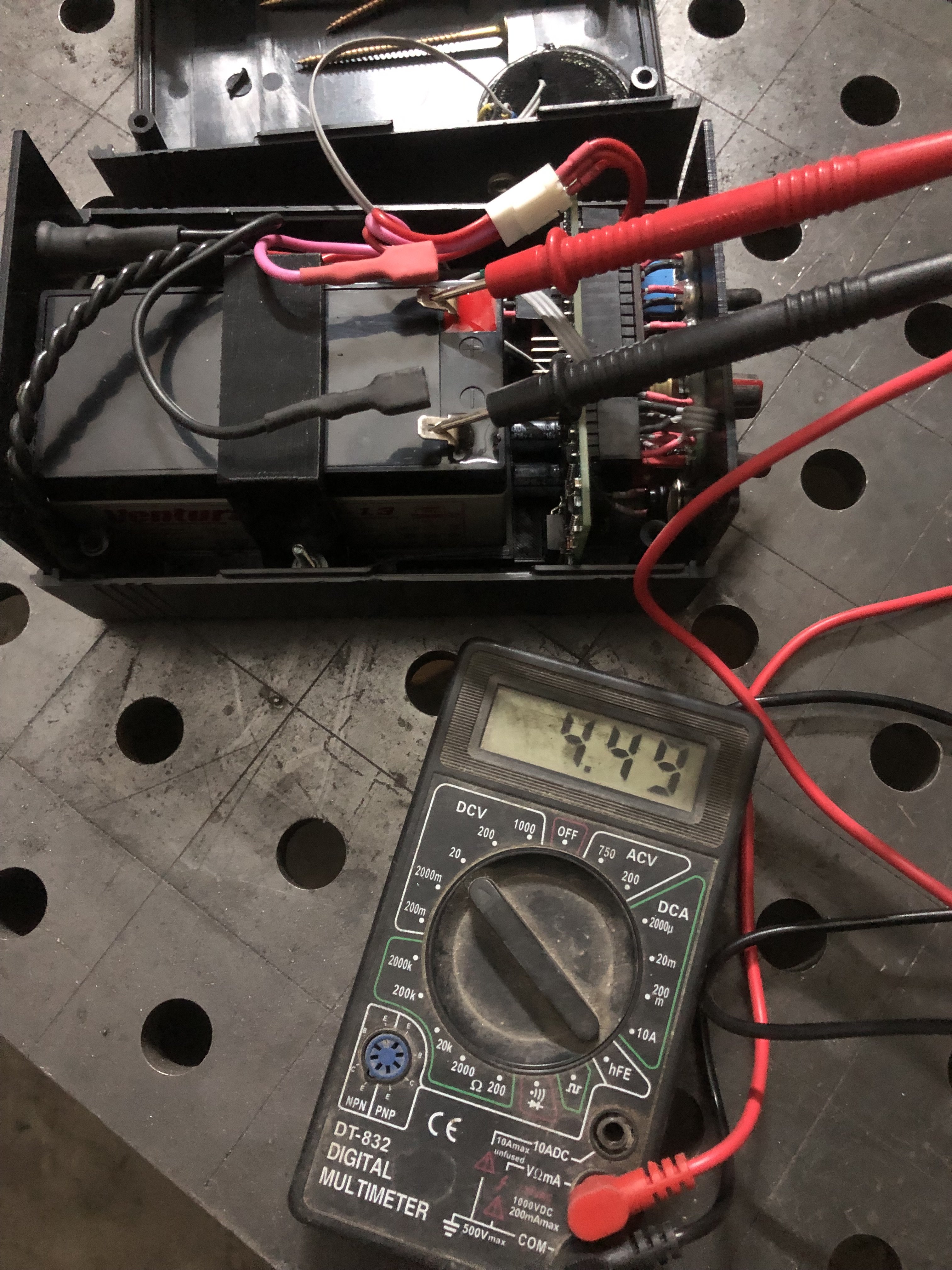

    Доброго часу товариство. Хотів сьогодні погуляти з Варіантом, а він мені не ввімкнувся. Десь рік лежав в гаражі без діла. Підкажіть, що в такому випадку робити? Можна самому спробувати поремонтувати? Якщо так, то куди дивитись? Користуватись паяльником і тестером вмію. Чи краще зразу домовлятись з автором приладу, про ремонт?
  17. FOX24
    FOX24 Oberst
    32
    81
    11.226
    Дніпро
    Міняйте акумулятор.

    Прилад треба зберігати зарядженим

  19. Wolfgrey
    Wolfgrey Moderator
    6.402
    Україна, Дніпро
    Заміна акумулятора для користувача з мінімальними технічними навичками дуже проста. Акумулятор поширений, легко придбати через Інтернет. Головне не переплутати полярність при підключенні. Нічого паяти при цьому не потрібно - там усе на роз'ємах.

  20. Roman_14/88

  21. Wolfgrey
    Wolfgrey Moderator
    6.402
    Україна, Дніпро
    Міняйте сміливо. Там спеціальних знань не потрібно, лише акуратність. Останній "Варінт" був випущений 3 року тому, то ж відмова акумуляторів за цей період - звичайний робочий момент.
