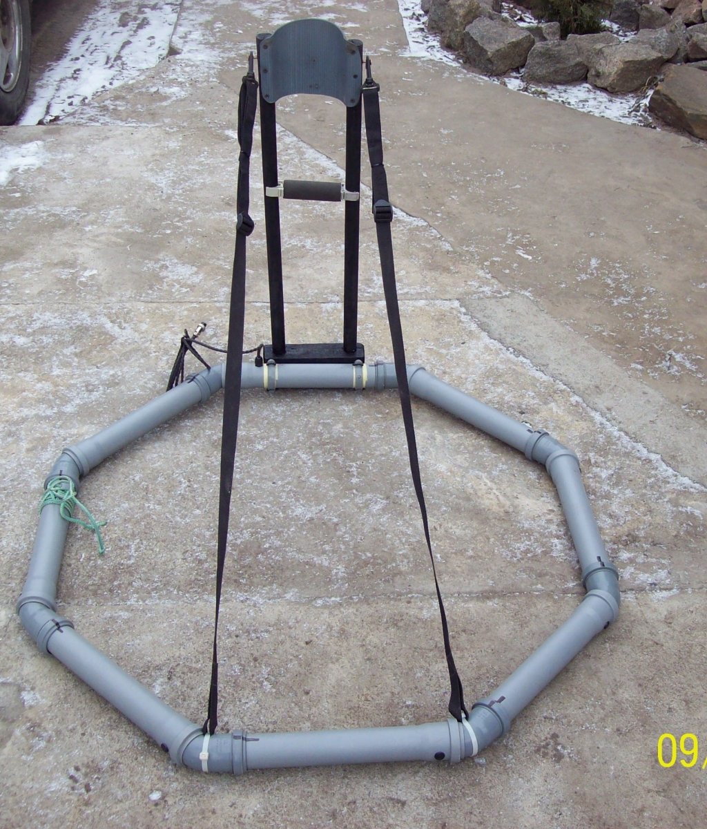

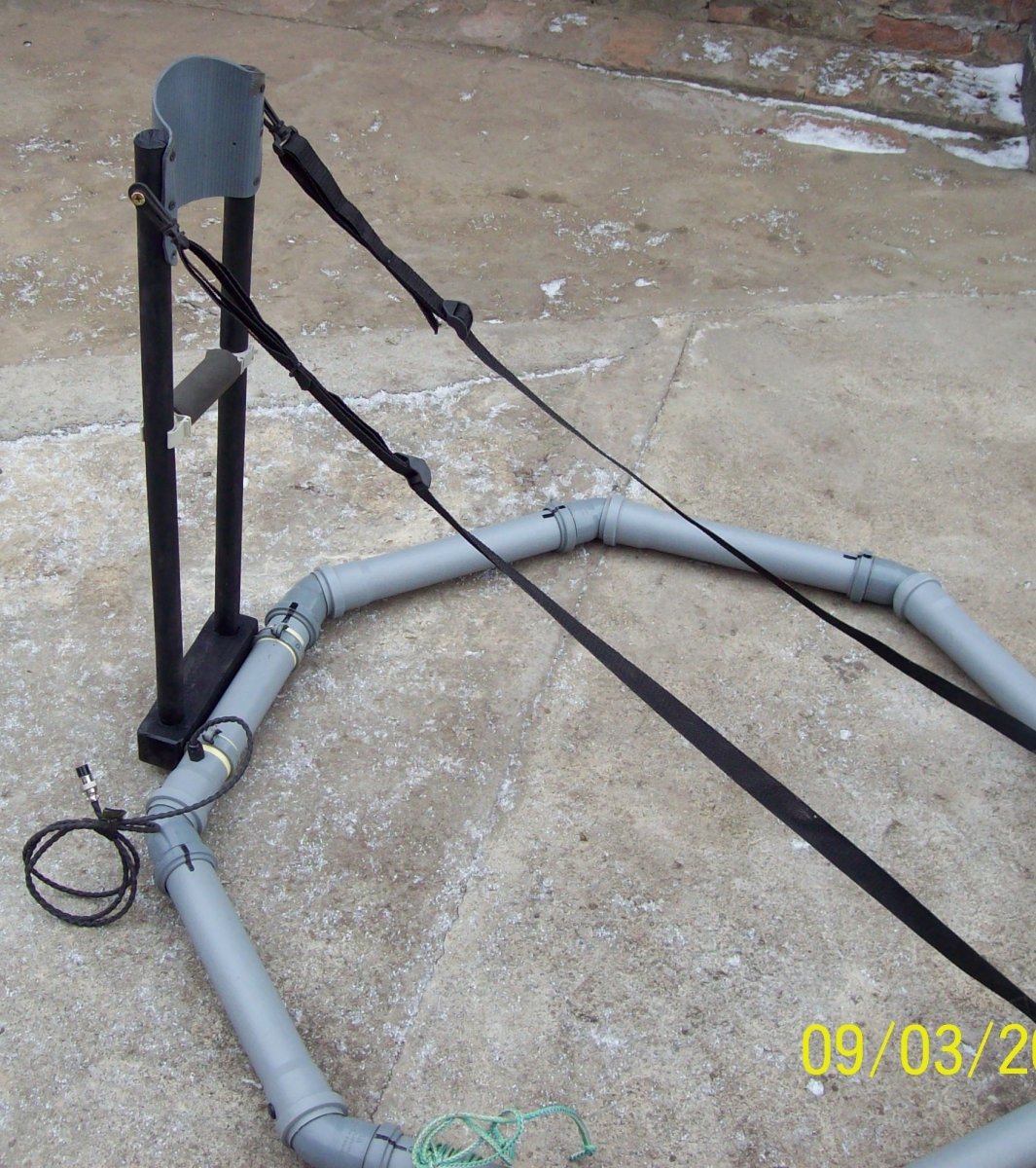

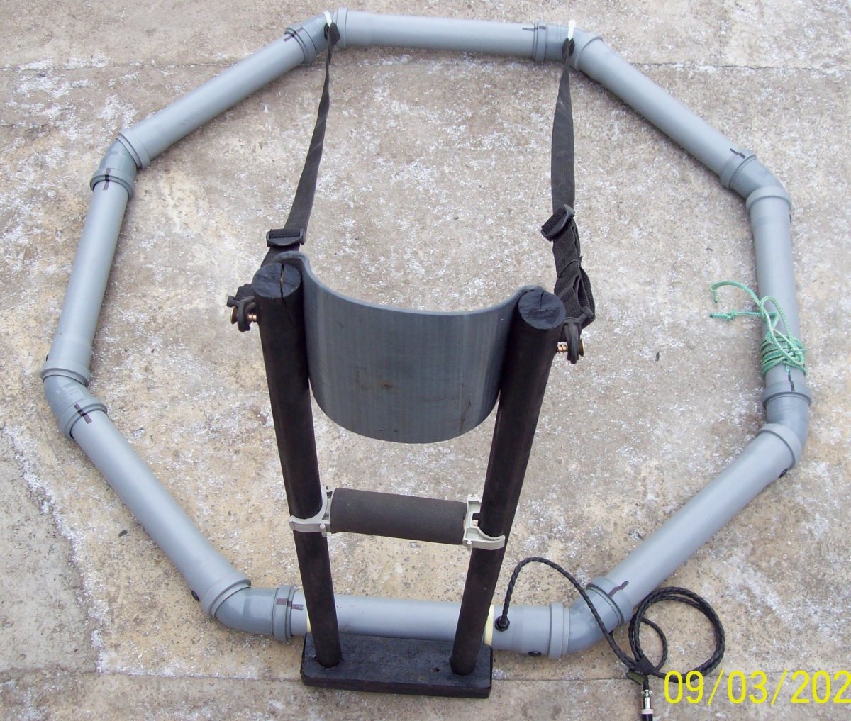

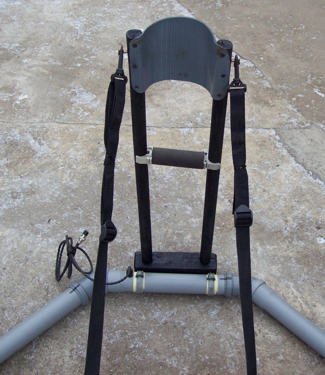

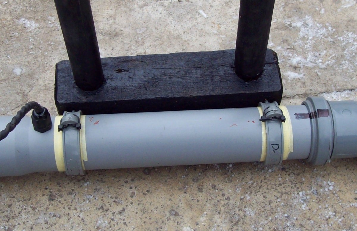

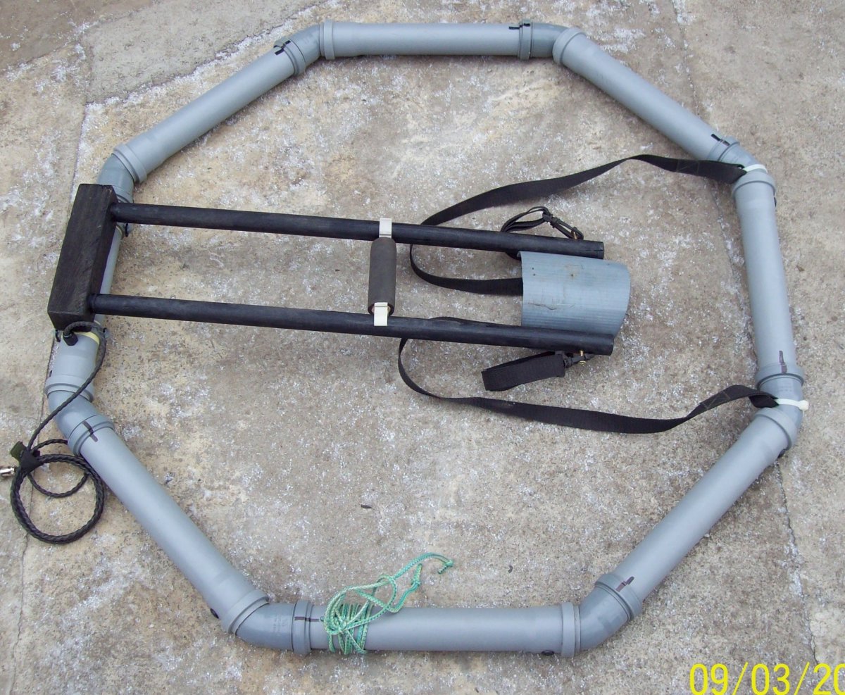

  25. Viktor968
    Viktor968 Stabsgefreiter
    170
    Сумщина
    Сделал за пару часов такую штангу для метровой катушки, для одиночного поиска, сегодня испытал, вполне удобно, удобнее чем ходить внутри катушки, и одна рука свободная. Рукоять двигается вверх и вниз тем самым можно менять высоту от земли. Фото прилагаю.
    xandreyx, Airborne, Santyha та 5 іншим подобається це.
  26. Wolfgrey
    Wolfgrey Moderator
    6.402
    Україна, Дніпро
    Очень неплохо - весьма нестандартное решение. Там в нижней части, где рама крепится к штанге, металл использовать нежелательно - лучше систему из капроновых стяжек.
    Viktor968 подобається це.
