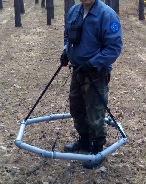

    1) Чесно кажучи точно не зрозумів вашого першого питання... Повісив на шию блок. Він висить спокійно. Йду собі та шукаю. Ну інколи коли нахиляюсь, то і він там на грудях трохи погойдається.. Чи ви мали на увазі як сам прилад не реагує на блок? ))) Пояснюю. Трохи погрався поки не підібрав таку довжину ремінців чохла блока, щоб прилад не реагував на власний блок який висить на шиї. Правда буває трохи незручно знімати блок з шиї. Але це можна вирішити зробивши ремінці з пряжками для швидкого збросу. Ще я думаю, що коли йде відстройка приладу після його включення, то він трохи відстроюється і від блоку який висить на шиї. Я правий Wolfgrey? Хоча скажу, що ця відстройка і адекватна робота приладу стали можливі тільки як я максимально близько наскільки мені дозволяли ремінці чохла до підборіддя підняв блок. Добре що запасу ремінців вистачило. Якщо б прилад і далі продовжував реагувати на блок то мабуть прийшлося б перешивати ремінці. Вийшло так що центр блока в мене знаходиться прямо навпроти сонячного сплетіння.
    Чи є тут втрата глибини пошуку при такій експлуатації приладу? Мабуть є. Проте якщо ти ходиш по окопах чи по бліндажах які ще хоч трохи збереглися, то глибини пошуку вистачає з головою! Трохи цифр по глибині. Датчик ношу виключно на прямих розслаблених руках (так вони не втомлюються) на відстані 10-15 см від поверхні землі. Від нижнього торця блока датчика до рамки відстань приблизно 1,02 м.
    Найглибші сигнали та цілі які в мене були: чорнозем - 90 см, на дні запаханого окопу (взагалі нічого не було видно, геть рівна поверхн поля) лежав фільтр від протигазу РСЧА (по розмірах він десь трохи біьше аркушу паперу формату А5); пісок - 1,47 м, на дні бліндажа був ящик-укупорка до PAK40 здається. Вже підзабув треба вище в темі перечитати. Я про то вже писав.
    Решта сигналів в мене покищо все до метра попадалося;
    2) Дрібне не відсікаю. Я в пошуку восновному орієнтуюся на дуже велике і на глибоке. Якщо ціль неглибоко, то не копаю. Неглибокі цілі копаю коли окоп чи бліндажик. Де існує велика ймовірність того, що і дрібне буде цікавим. Як я розумію про те що під рамкою щось велике? Спочатку копав трохи усе підряд щоб прилад зрозуміти. І тестував прилад на локації де в мене зарито на дні бліндажа квадрат жесті. Так поступово в мене накопився власний банк даних (досвід) щодо озвучки цілі яка є великою і глибокою. Ось наприклад велика ціль (два прильоти які розірвались і створили у землі осколкові мішки). Прилад мабуть за півтори метри до цілі вже почав орати. Виходить в тебе ну метри на три по довжині проходу прилад оре. Висновок - щось здорове. Якщо діоди 2-3 чи навіть 1 горять і при підніманні датчика видно що сигнал не втрачає свою силу то теж висновок що щось велике але глибоко. Глибоко це за метр у глибину. Наскільки мені здалося за час роботи з Варіантом то до метра то не глибоко. Тобто на глибині до метра може бути і консерва а може бути і каска і якщо така ціль мені попадеться то можу пропустити так як верхові цілі не копаю. Тут треба набивати слух. Краще створити полігончик десь і на різній глибині прикопати різні цілі, позаходити на них та послухати подивитись як прилад галасує та семафорить діодами. Я такого не робив. Ну хіба що ото з квадратом жесті на дні бліна. Я можна сказати одразу побіг з приладом в поле! ))) Але відчуваю що таки треба було б прилад прослухати на тестовому полігоні із різними предметами. Зараз мрію що таки колись таке зроблю. Все руки не доходять.

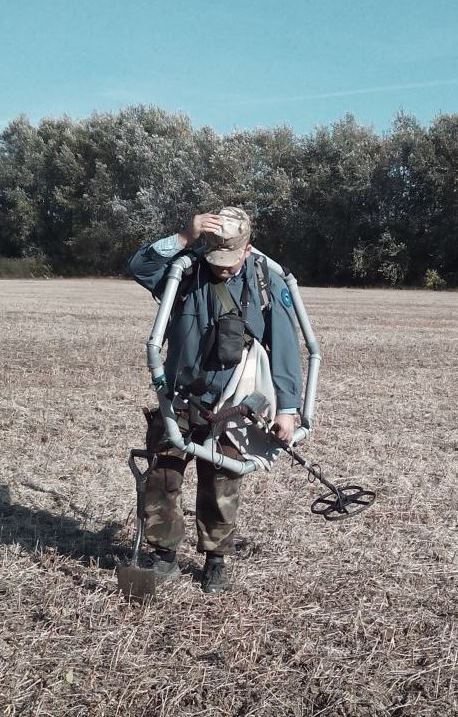

    В мене на першому фото старі зношені зимові чоботи без металевих вставок, а на другому чудові кросівки м'якенькі. Я сам дуже потєрпаю так як пласкостопіє сильне маю і зайвої ваги багатенько. На копі я завжди у кросівках. Ноги супер! Важкі чоботи вдягаю рідко.
