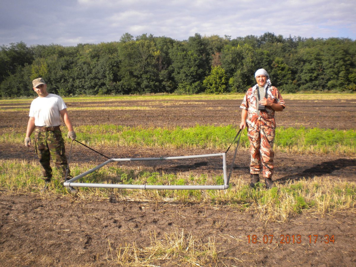

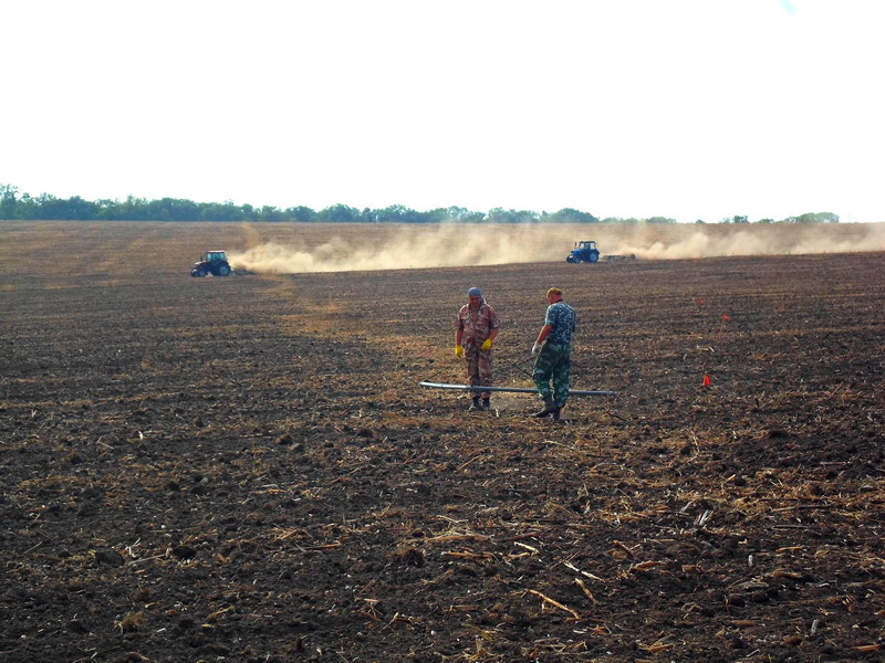

    Да, это рабочая высота. Глубинник не стоит таскать по поверхности, это ведь не монетник. Вот рабочее положение рамы (любой):
    Ну а что мешало спросить? Или хотя бы инструкцию почитать (раздел 9)?
