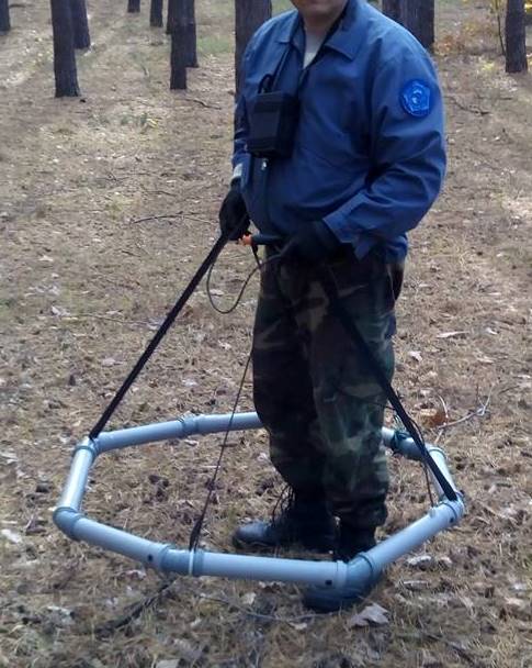

    Из своего опыта могу сказать, что при одиночном использовании подобной рамки нужно постоянно отстраиваться. Будут ложные срабатывания и сбои из-за супинатора в ботинках. Так или иначе ногой заденешь за катушку. Нужно сильно загрублять чуйку. При этом глубина обнаружения падает. Она будет, как у Сорекса с катушкой Голиаф на 3 кГц. Я думаю, что тут нужна какая-то штанга с противовесом.

    А если ебувь без металлических супинаторов? Не пробывали? Есть берцаки летние без металла. Интересуюсь так как тоже имею сей прибор, всё никак не соберусь.

    Нет нормальной обуви без супинатора. А в шлепках копать не комильфо. У самого есть летние берцы, но они с супинатором. И это из дешовых. Белорусские Гарсинг.

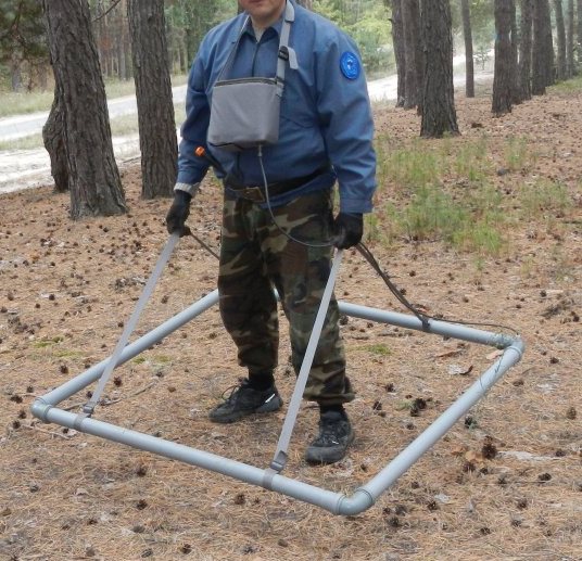

    Все верно - сам хожу. Так сложилось исторически. Все хотят сами поискать и бегают с Гарретами 2500... А я сам себе режиссер остался. Сейчас больше стал на машине добираться на места поиска, а раньше все на себе таскал. Посему когда вопрос постал о выборе глубинника, то тщательно высматривал что-то компактное и недорогое. Остановился на Варианте. Самый маленький блок по сравнению с Дельта Пульсе, Пульс Старом, Сталкером и т.д. Рамка октаэдр весьма компактно складывается. В сложенном состоянии все снаряжение несу сам без проблем. Очень доволен. В разложенном состоянии рамку через шею на плечо и тоже нормально топать.
    Но очередь за Вариантом в моем случае была длинной, больше чем на год, и я временно взял Дельта Пульсе с рамкой 1,25х1,25 м. Специально чуть больше метра чтобы задниками ног не цеплять рамку при ходьбе. Это важный момент. Хочешь сделать привычный тебе шаг и цепляние рамки тут неуместно вовсе. Рамки 1х1м мало. Цепляешь задниками задний край рамки. А вот 1,2х1,2 м самое оно. Я даже был 1,25х1,25 попросил мастера сделать. А тут у Варианта рамка-октаэдр оказалась в пределах метра и для нормальной ходьбы с ней пришлось подстроиться: 1) немного сбавил в скорости ходьбы; 2) ширину шага сделал меньше; 3) и руки несколько отвожу назад чтобы самому быть по центру рамки. Сначала было неудобно, но прошло время и я не заметил как привык. Скажу по своему опыту, что в лесу октаэдр действительно оказался намного практичнее чем квадратная рамка. Тоже через чащи продираться приходится но с гораздо меньшими нервами. Причем это ощутимо заметно, что меня весьма порадовало.
    По поводу металла на себе. На мне остается только пряжка брючного (еще так бывает одеваюсь что: пряжка брюшного ремня + зажимы подтяжек для штанов) ремня, может собачка молнии куртки. Прибор на сие не реагирует. Берцы я ношу крайне редко. Все время я в кроссовках. Ходить комфортно. Мягко ноге. Впрочем это дело привычки кто в чем ходит. Месить болото конечно нужно не в кроссовках. Металла ясное дело в обуви быть не должно. В кроссовках у меня металла нет. Посему проблем с прибором в плане реагирования на металл в обуви нет. Потери в глубине нет. Там выше в теме я пост размещал с ящиком-укупоркой. Там глубина грубо была в 1,5 м. Сие само говорит за себя.
    Однажды у меня был случай когда одел не те берцы. В тех которые одел есть металлические вставки. Все верно, прибор реагировал на них. Когда шаг делал, тоесть задником приближался к задней части рамки, то прибор пиликал. Было такое что прибор вроде как расстраивался/перегружался и приходилось сброс делать. Моя ошибка с обувью стоила дискомфорта в поиске в тот день и в очередной раз подтвердила правило что обувь должна быть без металла в случае когда ты всредине небольшой рамки.
    Блок. Корпус блока ведь тоже метал. Блок на лямках подтягиваю максимально к подбородку так чтобы удобно было только с головы снимать. На пузе у меня блок не висит. Где то на груди и чуть солнечное сплетение закрывает. Эта высота над рамкой у меня наработалась не только из-за удобства съема с шеи, но и потому что прибор не реагирует на таком расстоянии на блок.. То бышь я отстраиваюсь до порога сработки первого диода, где он практически молчит и иногда моргает. Потом я чуть подымаю вверх рамку и уже чувствую на каком расстоянии до блока прибор начинает на него реагировать. Допускаю что при отстройки чувствительности такая ситуация может приводить у уменьшению глубины сканирования грунта на предмет такого размера как блок. Ну сколько там по длине от блока до рамки? То бишь в грунте прибор 100% дальше этого расстояния такой предмет по размерам как блок уже видеть не будет. Но! Тут как мне кажется надо учитывать, что и рамка то сама небольшая. Для поиска на глубины то рамка 2х2 м идет. Полузасыпанные окопы и полуземлянки пробить рамкой-октаэдром мне кажется вполне достаточно. Тот найденный мною ящик тому подтверждение. Если конечно можно с такой же глубины (речь идет о 1,5 м) дернуть октаэдром предмет, например, флягу или фильтр от противогаза в случае если выйти из рамки так чтобы блок не был в ее средине и таким образом чуйку не снижать, то.... Конечно нужно к такому стремиться. Но я пока один и получается могу тогда пропускать такие цели. Плоский фильтр от противогаза РККА я поднял с глубины в 80-90 см. А вот кучку порванных тюбиков от сыра на такой глубине Вариант уже почему-то не увидел.. Видимо мало металла таки.
