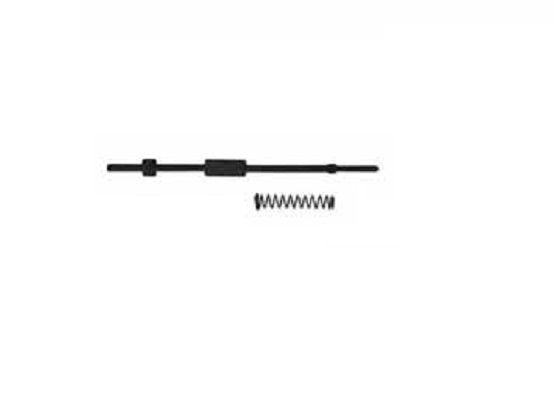

    4. Дивіться на фото. При відправці Укрпоштою чи при відправці Новою поштою оплата за пересилку при отри...

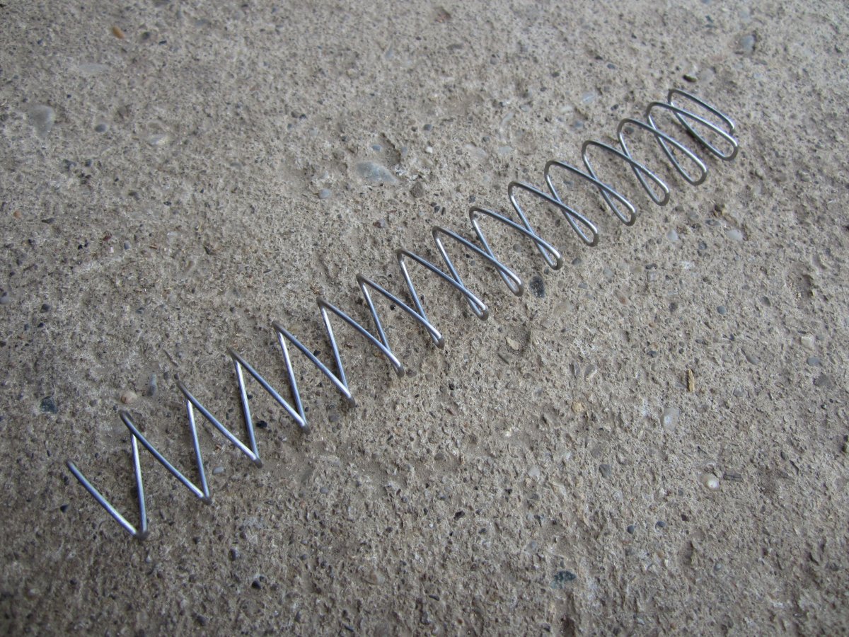

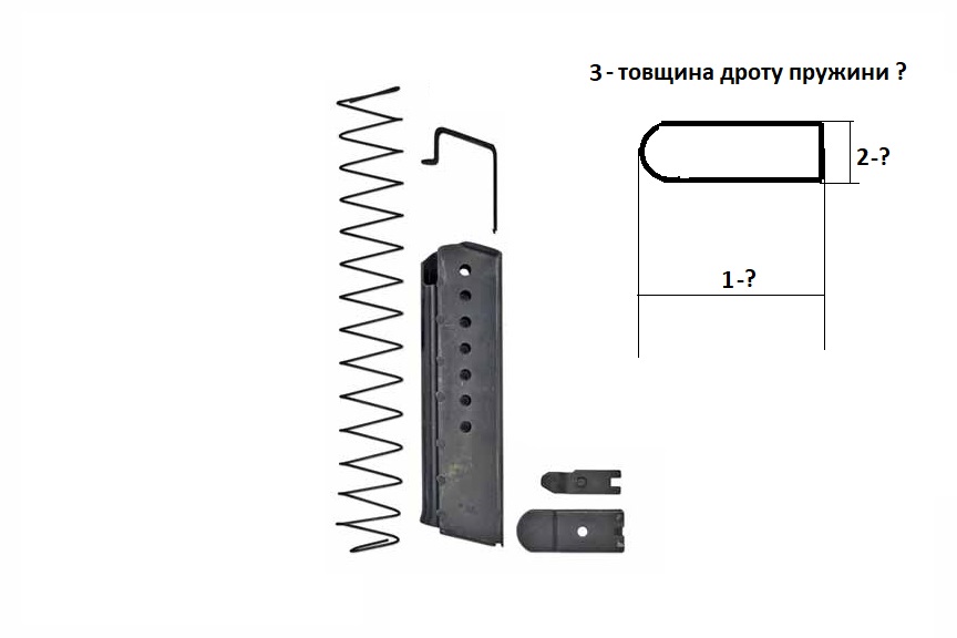

    Може в кого є інформація по пружині на магазин ?. Або хоча пружина в наявності у когось є, інтересує лише три заміри, відмітив на фото.

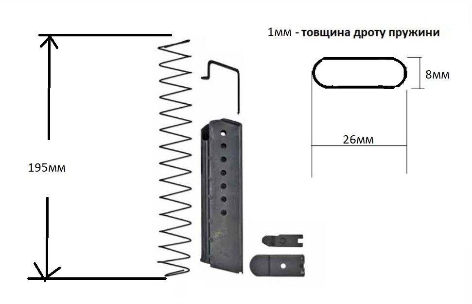

    Всім доброго дня. №-1--26 мм: №-2--8 мм: №-3--1 мм и загальна довжина 195 мм, і Олеже пружина закруглена з обох сторін.

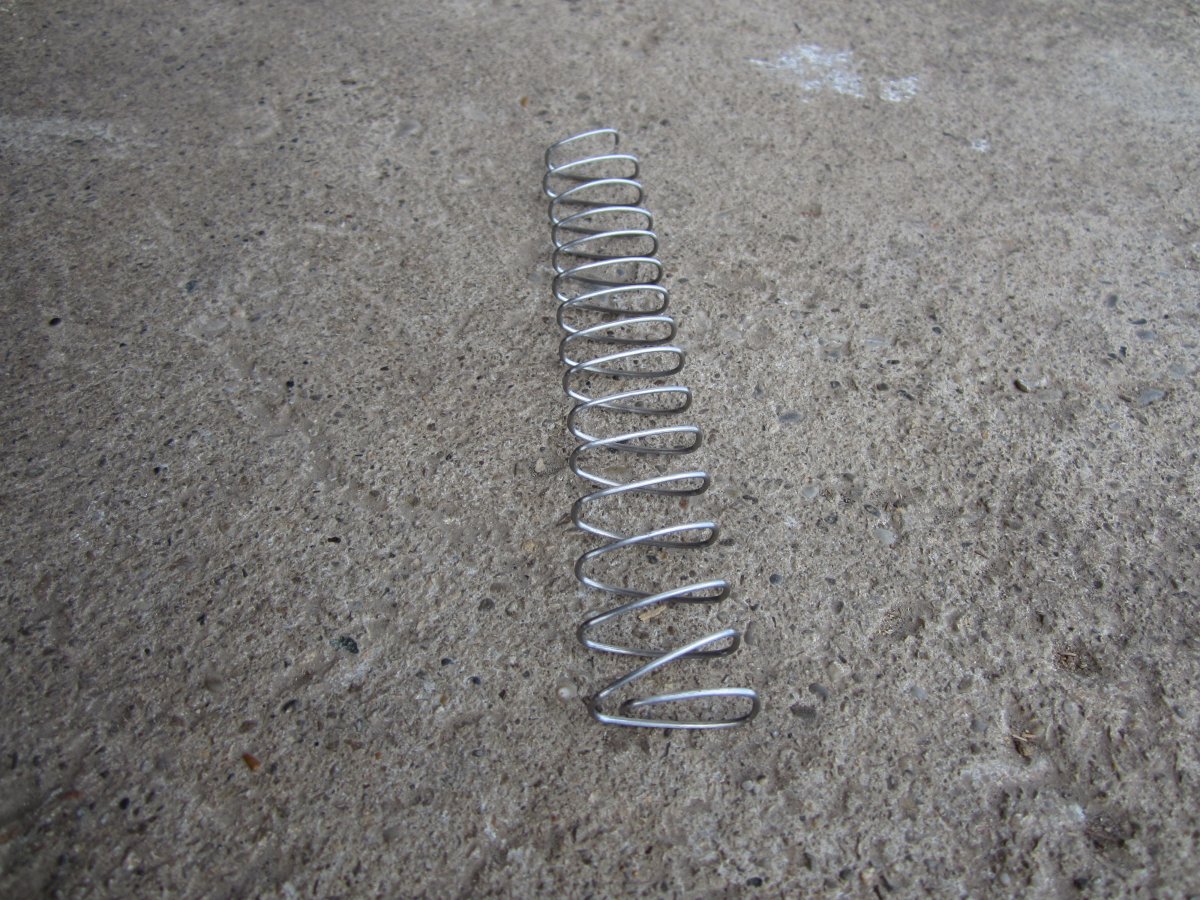

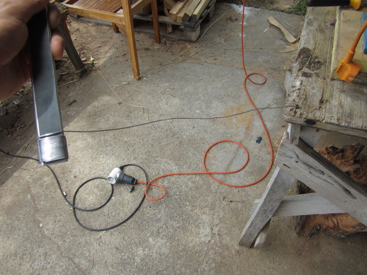

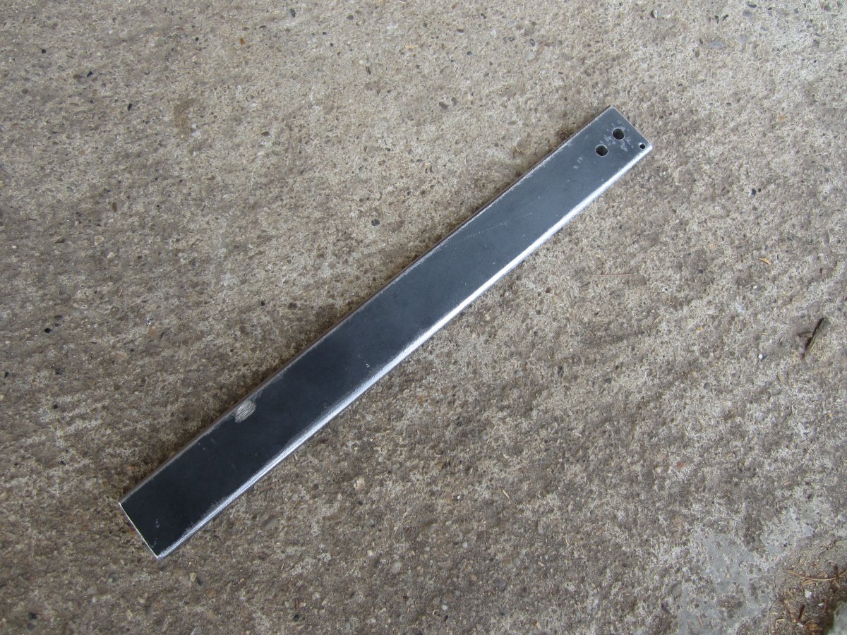

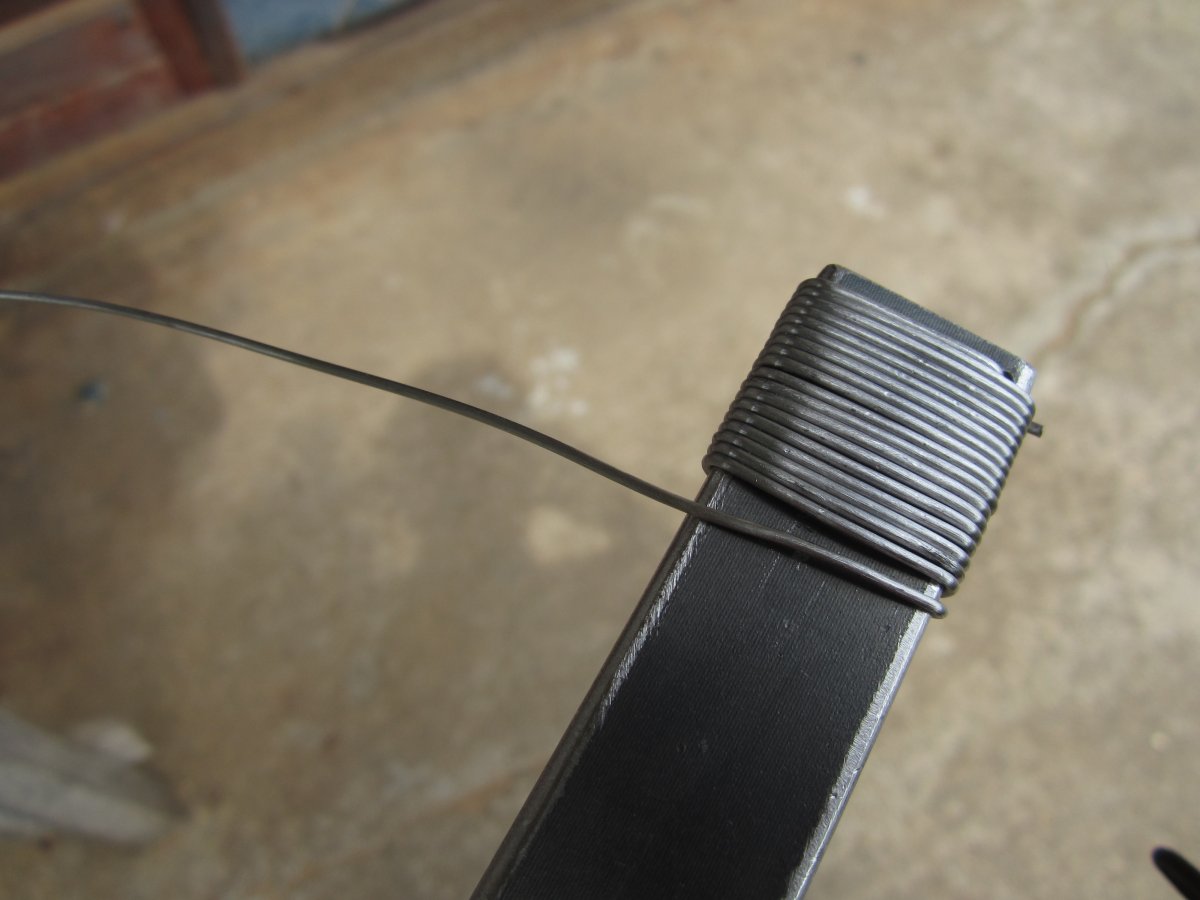

    Виготовлення пружини для магазину роспочав з виготовлення оправки. Товщина пластини 6мм, ширина 24мм, довжина на око більше 22см. Тоненький отвір це для фіксації дроту для зручності намотування, два товстих отвори це мала бути фіксація до стола але це лишнє.

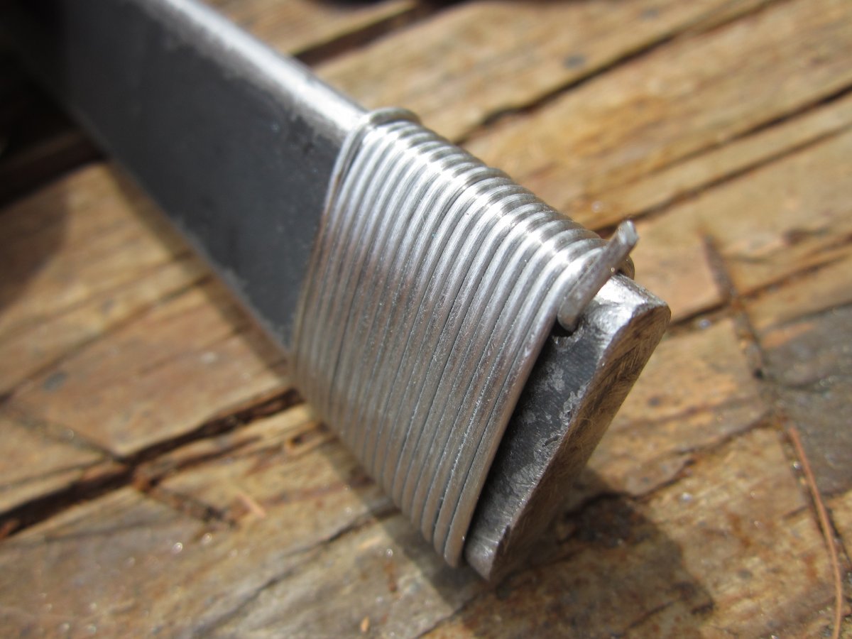

    Дріт для пружини брав з круглої пружини, перед тим вирівнявши його. Намотав дріт навколо оправки в відповідну сторону. Намотував поетапно, зробив оборот та стиснув плоскогубцями і так кожен оберт.
    Спочатку намотував зразу з відповідним кроком но получалося шкарадінь, після чого рішив намотати в притул і розтягти.
    evgen84, Helmut Hesler, Ervin41 та 9 іншим подобається це.

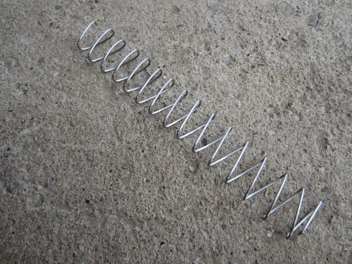

    Витягнув пружину більше потрібного. При витягуванні скручував в сторону намотки. Відрізав лишнє та загнув краї. Як з формовкою було покінчено то одів пружину на плоский напильник і рас 10 стиснув до купи, пружина підсіла до цього стану, так і тримається. Пружину скоріш за все гріти не буду, працює і так як потрібно.

    Дяую за інформацію. Саме по твоїх розмірах робив пружину, за одно проставив розміри для наглядності.

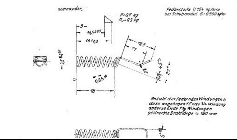

    Пружинка ударника. Робив з підходящої пружинки, розпрямив стару форму та нагнув потрібну.

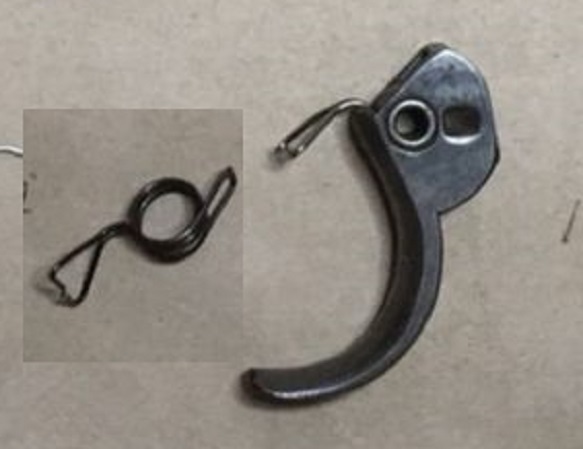

    Пружина спускового гачка. Робив по фото.

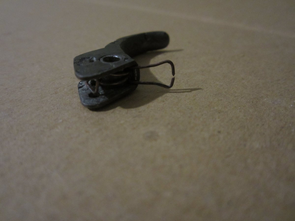

    Пружинка вказувача патрона. Накрутив з підходящої пружинки.

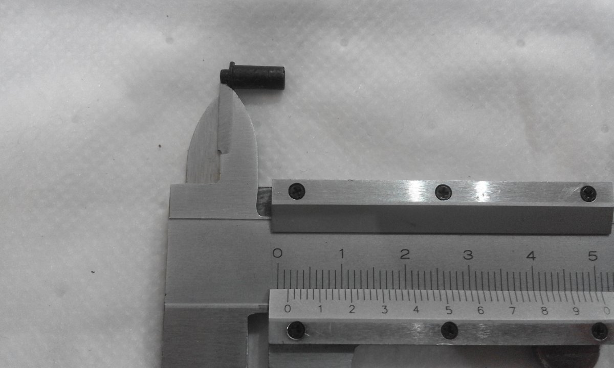

    привет. подскажите размеры детали. хочу выточить самостоятельно
