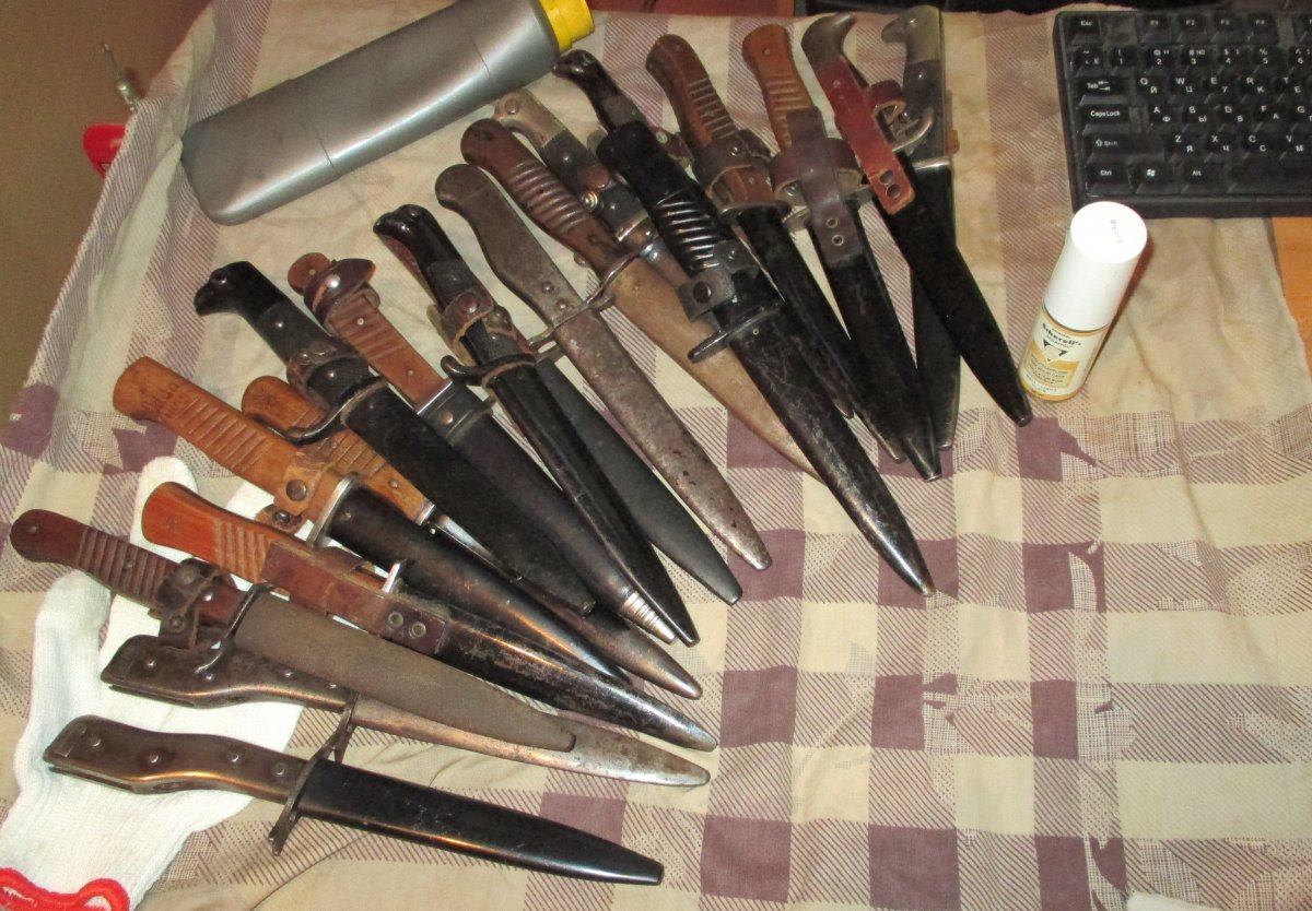

    Коли тема закреплена, то она не является некротемой. Так? Так!
    Вот, у вас как выглядит рабочий стол? У меня сегодня так : решил произвести профилактическую смазку предметиков.
    Деревяшки мажу нейтральным Шафтолом для прикладов (хорошее средство на основе льняного масла. Опять же, Олег (thebig) посоветовал),а железки - обычным Литолом без добавок.

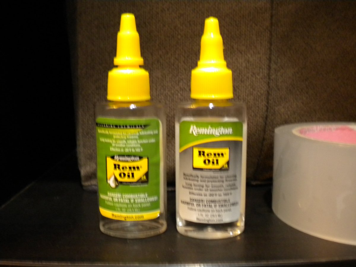

    Занимаюсь этим раз в месяц,в межсезонье раз в две недели-влажный тропический климат,частый дом, первый этаж.Использую масло Ремингтон,$2 тюбик,все ХО обложено пакетиками с гелем против влаги.
