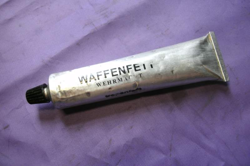

    Друзья, добрый день!
    Пролистал много страниц этого раздела, но аналогичную тему не встретил, поэтому попробую открыть данную тему.
    Интересует, как вы ухаживаете за своим ХО?
    В своем распоряжении имею всем известный Ballistol и вот этот чудо-жЫр:
    (фото не моё, но тюбик такой же).
    Т.к. о Ballistol слышал больше плохого, чем хорошего, начал задумываться о других средствах. Чудо-жЫр преобрел на днях, поэтому сложно его оценить за неимением опыта.
    Может быть кто-нибудь имел с ним дело?
    Или кто и как ухаживает за своими ножиками?
    Заранее спасибо за все ответы/советы. Извиняюсь, если аналогичная тема уже существует:beer:

    Спасибо за ссылки!
    На первом форуме Баллистолом пользуются без проблем, на втором люто ненавидят, а кто то доказывает обратное:D:smile_8:
    А Waffenfett то кто-нибудь встречал?

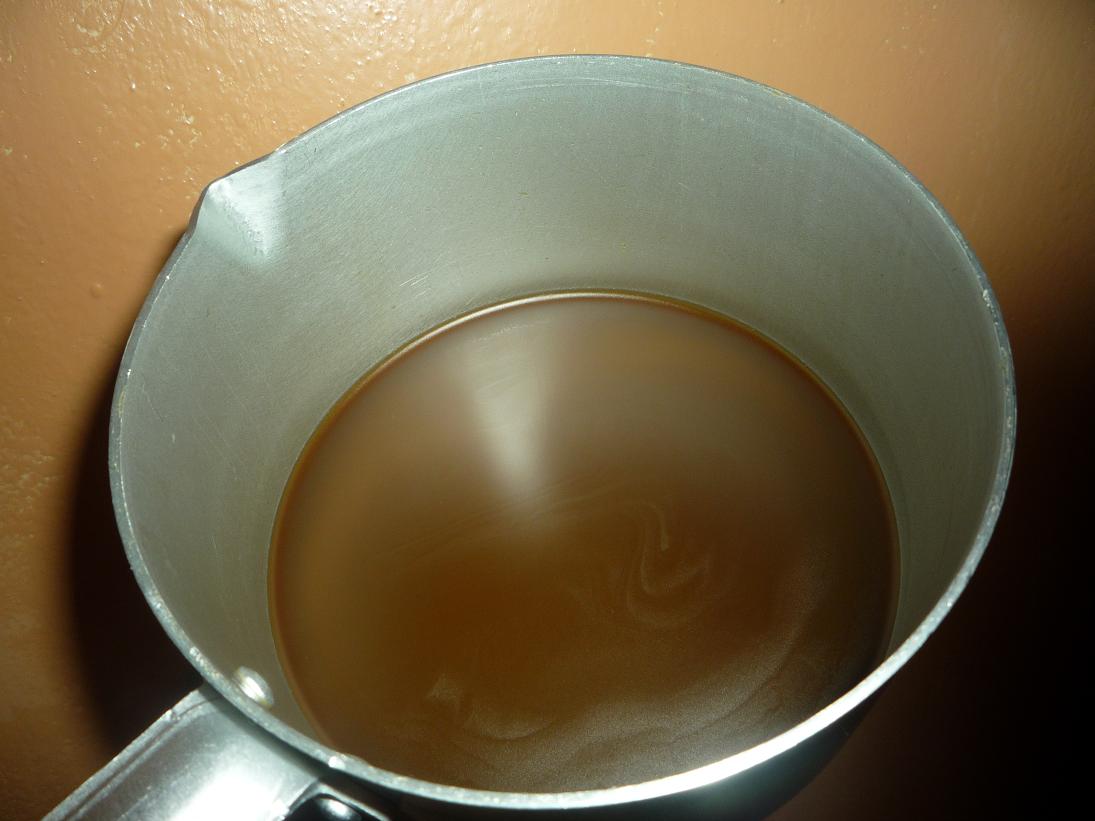

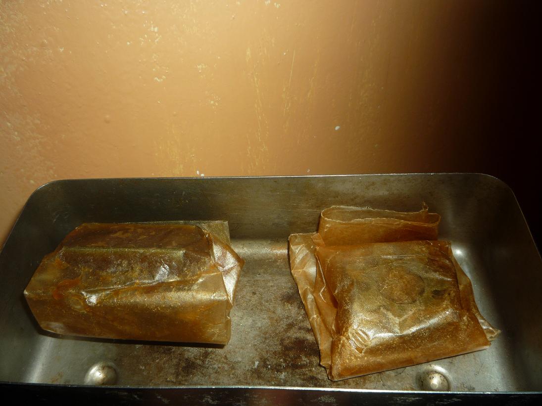

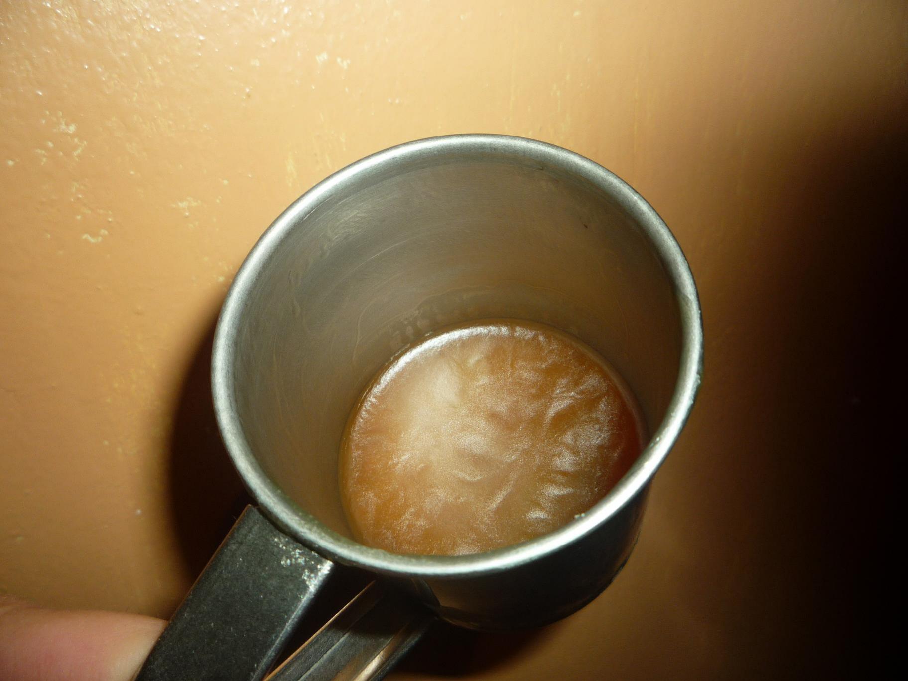

    Баллистол не стал бы рекомендовать!!!Жир в тюбике наверное можно применять,но....Лично я рекомендую,если сумеете достать, для ХО проверенные советские военные консервационные смазки ПВК или ГОИ-54 п.Наносим тонким слоем и забываем о коррозии.А как воронение смотрится после нанесения!!!Не сохнут,не стекают,могут наносится в расплавленном виде окунанием деталей в расплав.А если надо удалить излишки смазки из ножен-просто греем их и переворачиваем-смазка вытекает.На фото показываю как выглядят эти смазки и пример консервации ими запчастей.
