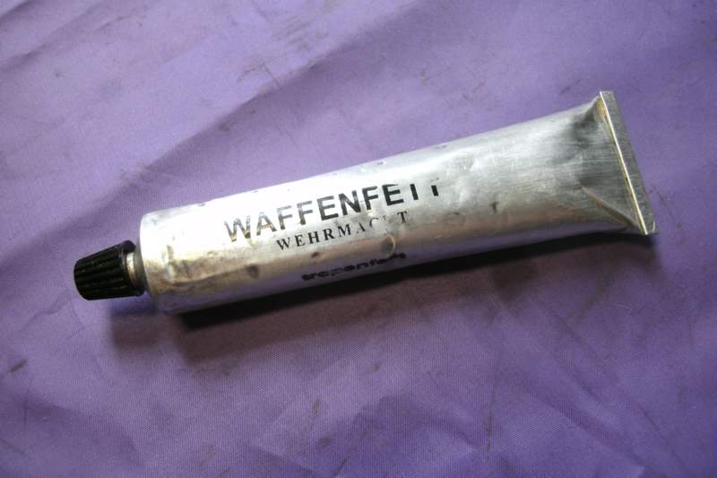

    Этот какой то белый,как медицинский,как будто обесцвечен кислотами,в тюбиках по моему темно-желтый,тут на форуме некоторые покупали тюбики типа от вермахта,если не трудно дайте фото содержимого.

    Всё правильно, цвет янтарный... я брал такой. Вот тут пехотник измазан вермахтовским ваффенфетом http://reibert.info/forum/showpost.php?p=3363652&postcount=3
    Тестирую... пока ничего особенного не заметил..

    Кстати,интересно,на раскопках по войне такие тюбики кто нибудь находил?Судя по виду это должно быть средство индивидуального пользования и попадаться доллжно часто.А то меня терзают смутные сомнения...

    я думаю эти тюбики лажа, не оригинал. Хотя это только моё предположение, возможно неверное.
    ebay ими заполнен по 15 евро за 3 тюбика, да ещё и для тропиков, африканский корпус... понимаешь ли...
    поискал ещё, нашёл там же подобное, хотя и не такое, для "телетайпов и моторов", якобы ГДР... не оттуда ли растут ноги у нашего Вермахта... и тоже "тропически устойчиво"

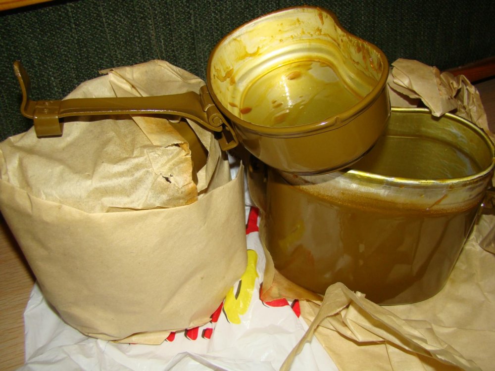

    Барсучий жир это весело,если же говорить серьезно,то штатная смазка для ХО по составу похожа на сплав 50 на 50 пушечной смазки и какого то минерального масла (марка этого масла и есть главная загадка) ,эту смазка также нередко встречается в складских котелках.Определяется по специфическому запаху.Если бы знать марку разбавляющего масла,можно было бы самостоятельно готовить эту смазку,благо пушсмазки много в наличии.

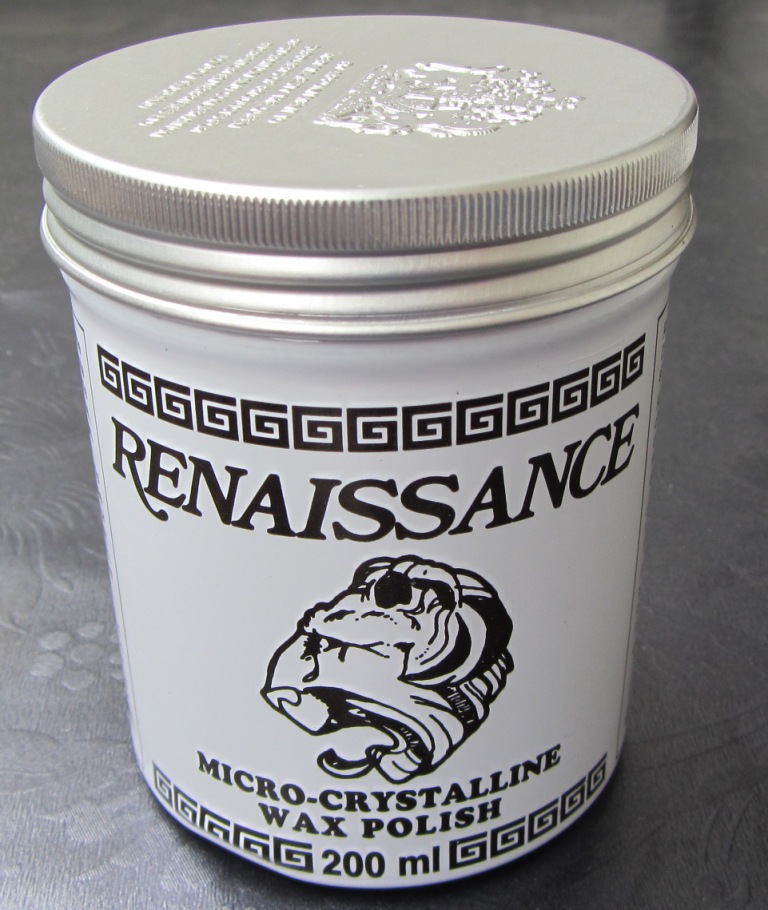

  12. thebig
    thebig Moderator
    6.464
    Deutschland, Köln
    Для смазки штыка хорошо подходит вот эта смазка, см. фото. Клинок кортика СССР, равно как и
    кожу ножен, можно смазать воском Ренессанс для консервации, см. второе фото. При условии
    хранения в сухом месте, без пыли и перепадов температур, ничего ни с клинком, ни с кожей не
    произойдет.

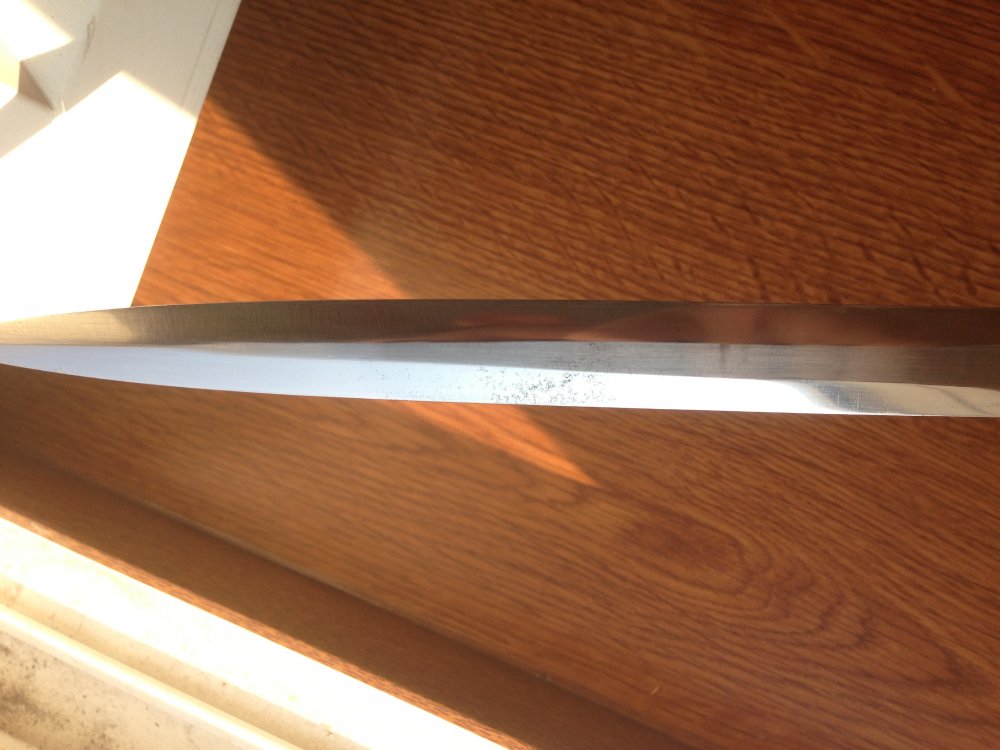

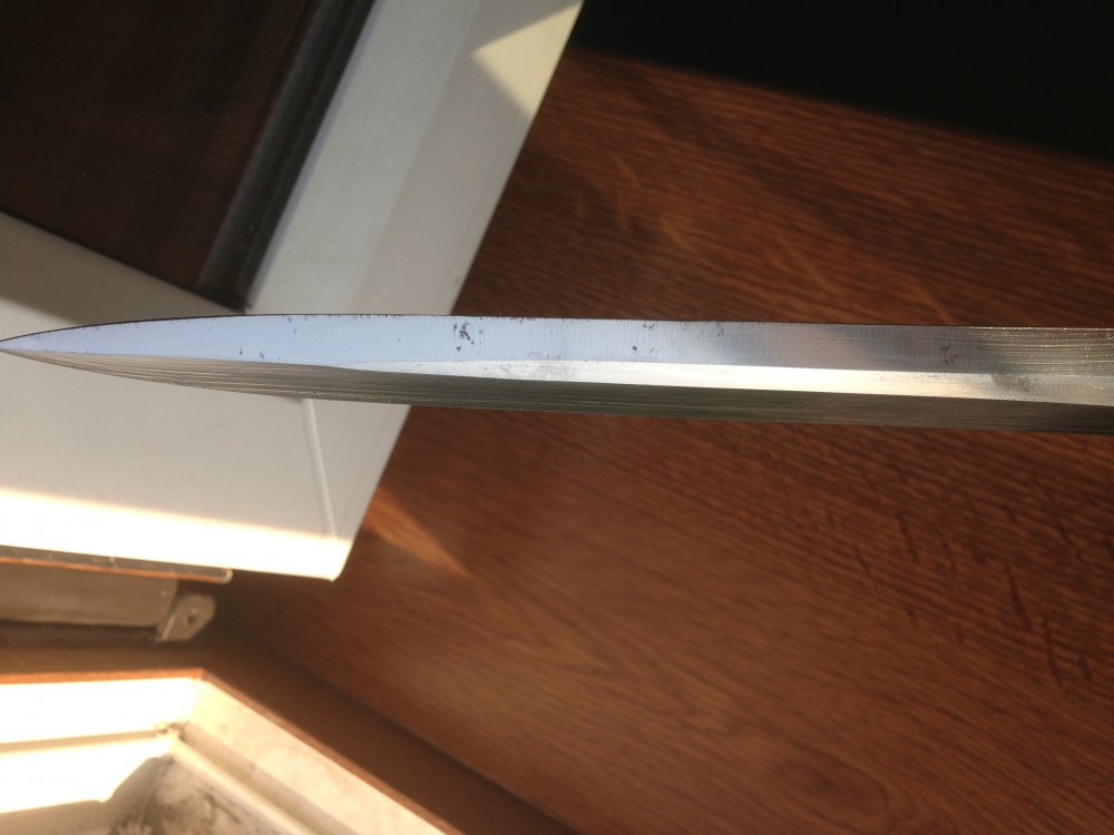

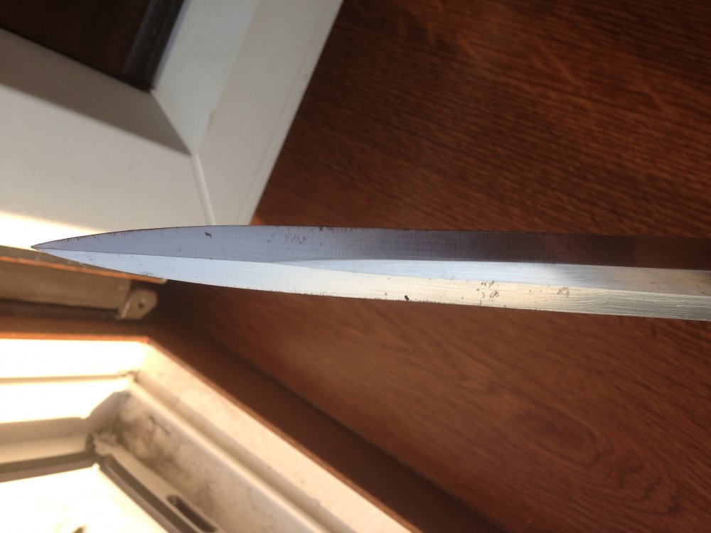

    Друзья, приветствую!
    Ну вот я и столкнулся с проблемой...
    За год появились пятна... Что это? Что с ними делать? Процесс обратим?
    Корты просто висят в ножнах на стене. Масло - баллистол.
  24. SStraus
    SStraus Oberfeldwebel
    972
    Rußland, Moskau
  25. Heitz
    Heitz Feldwebel
    438
    Ну что теперь сделаешь,только механичесая чистка стальной ватой,то бишь вмешательство в предмет.А еще надо как то удалить(вот только как???) из ножен остатки этой гадости(балистола),а то и дальше может вредить металлу.Он если и годен для чего-то,то в лучшем случае для чистки,но никак для консервации.Советую оставить как есть,с пятнами...
