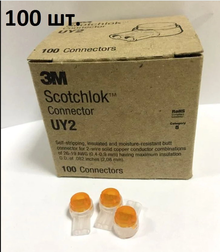

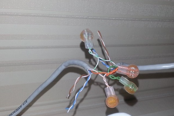

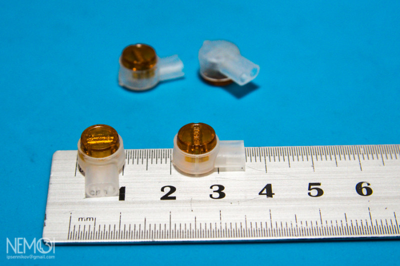

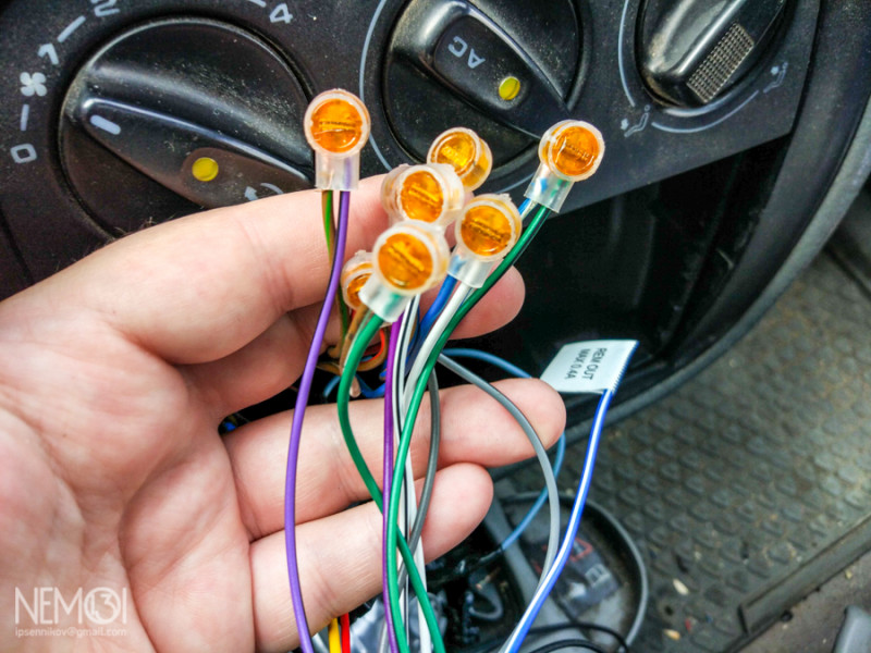

    Я использовал скотчлоки вот такого производителя
    Scotchlok 3М
    Там ничего про запрет алюминия не писали.
    А остальные фирмы нас не волновали.

    А что, свойства алюминия как-то зависят от производителя скотчлоков? Тут простое правило - если мастер берется что-то использовать, он должен знать все плюсы и минусы этого "чего-то", чтобы использовать его с максимальной эффективностью и минимальным вредом. А для этого достаточно просто пробежаться по интернету. А производитель не всегда описывает все нюансы использования своего изделия, полагаясь на "очевидность".
    https://samelectrik.ru/skotchloki-dlya-soedineniya-provodov.html

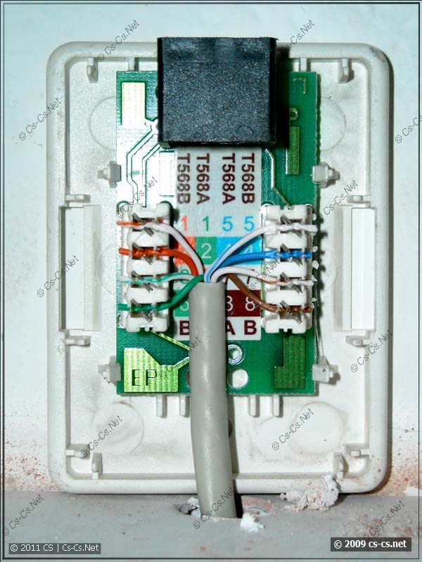

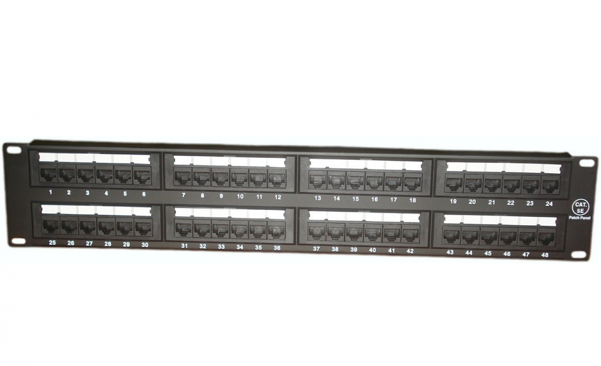

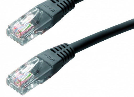

    На сегодняйшний день используется очень много кабелей UTP KAT 5E их могут делать из алюминия,и очень часто бывает,что никто не знает что он алюминиевый.
    Но это не мешает ставить на него разъемы.
    Принципы соединения в скотчлоке используются и в других устройствах.
    интернет розетки
    На патчкордах джеки

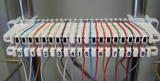

    В патчпанелях
    На такой штуке 10 пар,тоесть можно скоммутировать 10 телефонных линий или 10 аналоговых видеокамер.

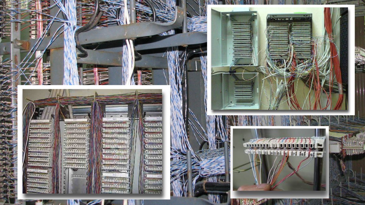

    Из таких плинтов набирают вот такие "кроссы"
    И ничего.
    Никакая комиссия по приемке не возражает.
    Если нет противопоказаний,то используйте.
    Такие же плинты используются в видеонаблюдении,а цветной видеосигнал превышает 10 мегагерц.
    Потому мы и не перечитывали горы мануалов.
    Если изготовитель не сказал нельзя,значит можно.
    Тем более ,что 3М мировой лидер таких штучек.

  8. Wolfgrey
    Wolfgrey Moderator
    6.400
    Україна, Дніпро
    Хочу вас попросить не злоупотреблять полными изображениями - это засоряет тему. Иконки кликабельны, кому интересно - кликнет и посмотрит.
    Теперь вернёмся к нашим, с позволения сказать, баранам.
    Да неужели?! Неужели специалисту ничего не говорит маркировка "CCAW" на кабеле? Хотя, её, к сожалению, может и не быть - но если мы говорим именно о специалистах - такие вещи тупо ощущаются на ощупь даже с завязанными глазами...
    Знаете, специалист должен знать, что CCAW провод по своим электрическим параметрам может более-менее заменить медный именно на высоких и сверхвысоких частотах, на которых скин-эффект проявляется в полной мере. Наше оборудование работает на низких и сверхнизких частотах, на которых явление скин-эффекта себя практически не проявляет, поэтому замена меди даже на CCAW не есть адекватным решением.
    Знаете, мне скоро придется брать с вас деньги за то, что я занимаюсь вашим индивидуальным профобразованием. Ну бог с вами, пусть это будет благотворительной акцией - авось в жизни поможет. Вот, почитайте по теме, пригодится: https://www.avs-el.ru/blogs/blog/med-ili-alyuminiy-v-vitoy-pare
    И хочу напомнить, что вы создали тему об использовании в намотке датчиков не омедненного алюминия, а именно алюминиевых проводов. Разница между которыми хоть и не столь огромна, но есть.

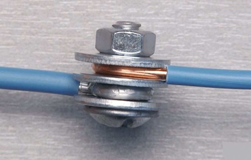

    И остался самый простой и дешевый способ соединения кабелей.
    Если кто не может позволить себе скотчлоки

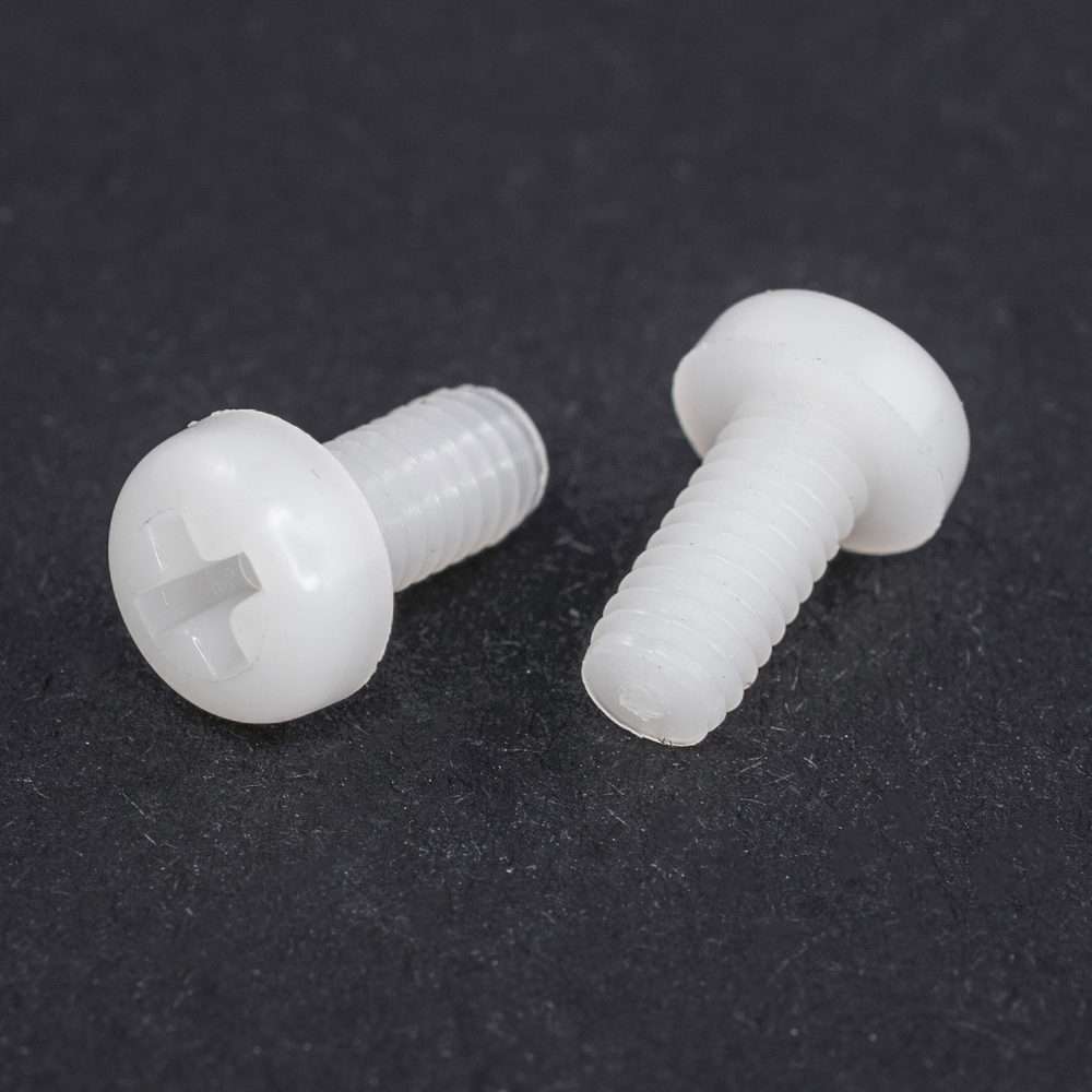

    Берем винтик М2 (диаметр 2 мм) длинной 10 мм и вот так соединяем.
    Получается малогабаритное и надежное соединение.
    Цель достигнута.
    Катушка стала легче.

    И все попытки облегчить датчик окажутся тщетны, когда в него добавятся эти Ваши больтики :)
    Да и лишний металл не особо приветствуется в датчике...
    us7ign та Wolfgrey подобається це.

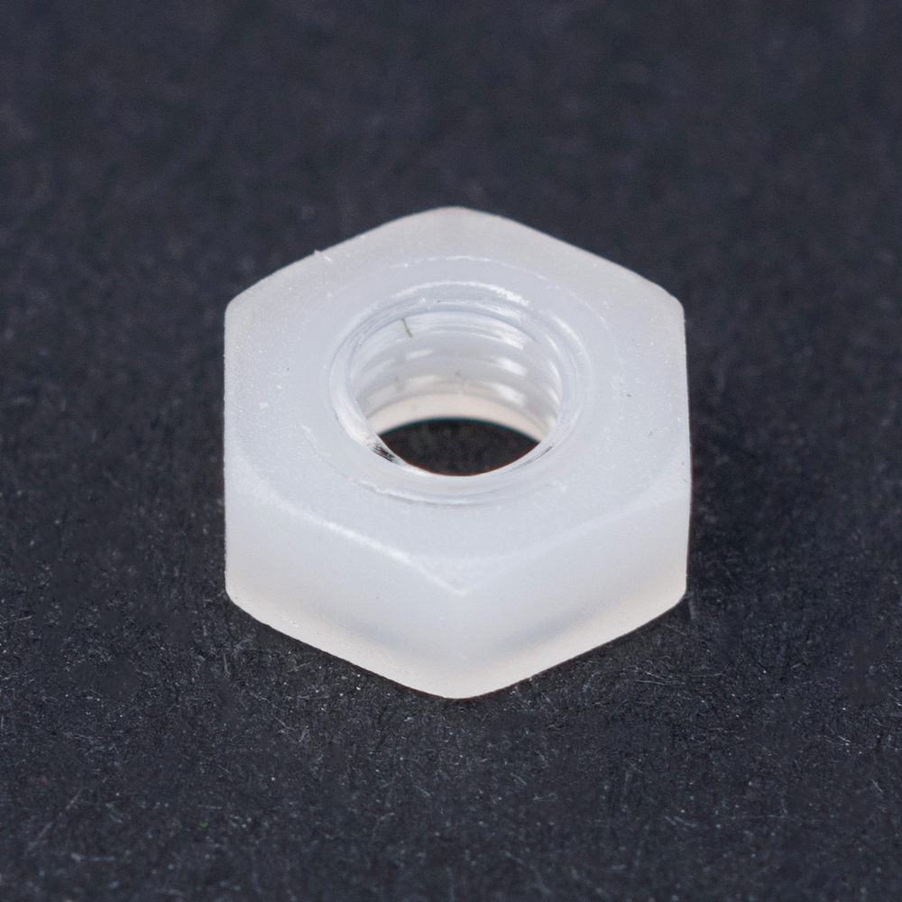

    Если вы считаете что утолщение провода на 2 мм внесет какие то изменения ,то возьмите пластиковые винты.
    Они будут 3 мм толщиной,но в габарит войдут.

    Не будем брать во внимание ослабление контакта от времени, эксплуатации, встрясок и тд, не будем принимать во внимание лишний металл в датчике. Рассмотрим просто этот Ваш болт как соединение.
    Как Вы думаете, если вальнуть на него , этот болт,текучей эпоксидки, что является диэлектриком, она затечёт в стыки соединения или нет? Я так проводку в доме соединял, но во первых там не микротоки, а во вторых эпоксидкой не заливал.
    Соедините так как Вы рекомендуете два отрезка провода, залейте эпоксидкой, возьмите тестер, и прозвоните провода.

    Будет нормальный контакт.
    Там где детали прижаты друг к другу эпоксидка не затечет.
    Если хотите ,наденьте на эт место термоусадку ,а потом заливайте.
    О каком метале в датчике вы думаете?
    Вы сразу представили болт М6.
    А я написал :
    Винт диаметром 2 мм(Два миллиметра)

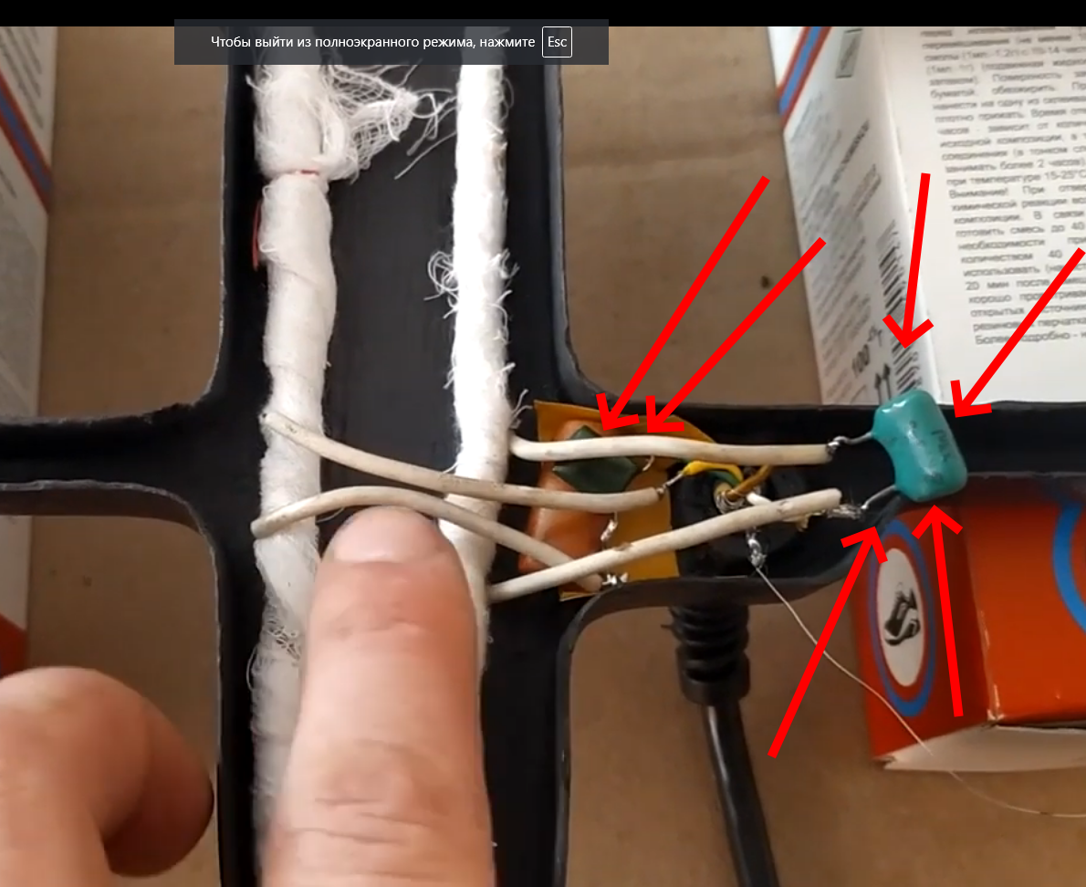

    Еще один момент.
    Вот посмотрите внутрь датчика.
    Там стоят конденсаторы в десять раз больше винтика.
    Вы что думаете конденсаторы пластмассовые или деревянные.
    Там тоже есть метал и много металла ,палладий там,а может другой цветмет.
    Да что там,у вас целая медная катушка в датчике,и ничего работает,а вот если на кончике провода этой катушки появится капля железа,вместо капли олова,так ничего не заработает?
    Переглянути вкладення 18337270
