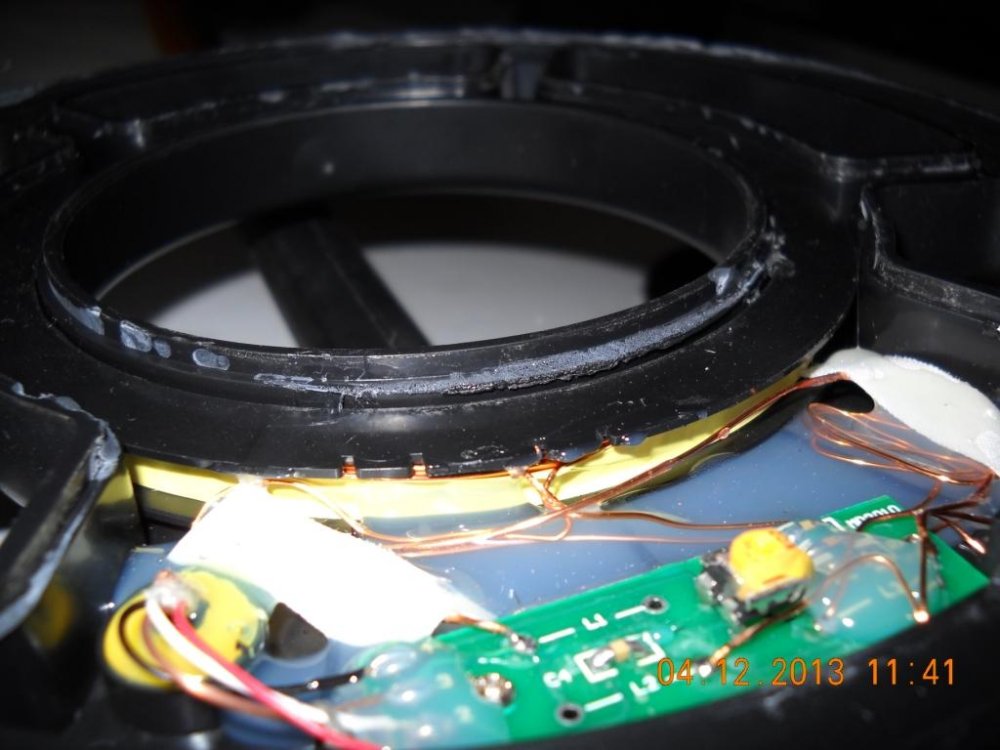

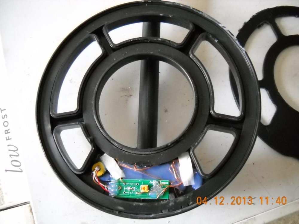

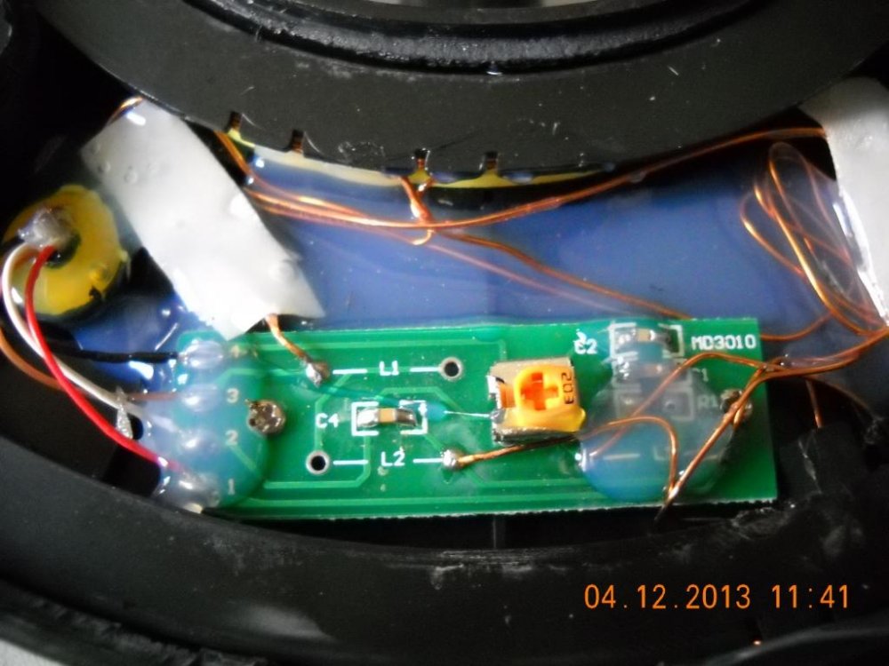

    :rolleyes: так на китайських МД 3010 катушка алюмінєвим намотана, на пінпоінтерар теж люміній :D:beer: жуть .

    :rolleyes: тоісь теоритично якщо взяти китайський GP POINTER SHRXY пінпоінтер з алюмінєвою катушкою і перемотати мідною то вийде той самий Марс мд або інший фірмовий?

    Ну, не впевнений, що вийде фірмений, бо крім котушки там і інші детальки є, але те, що вийде білш надійний і чутливіший - безумовно.

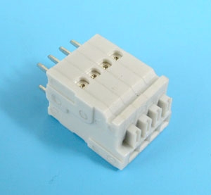

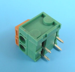

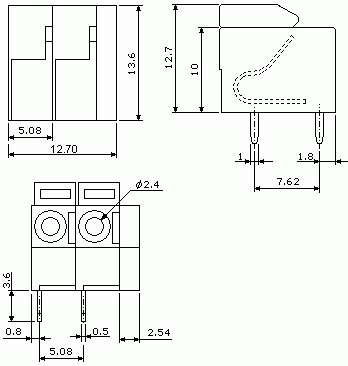

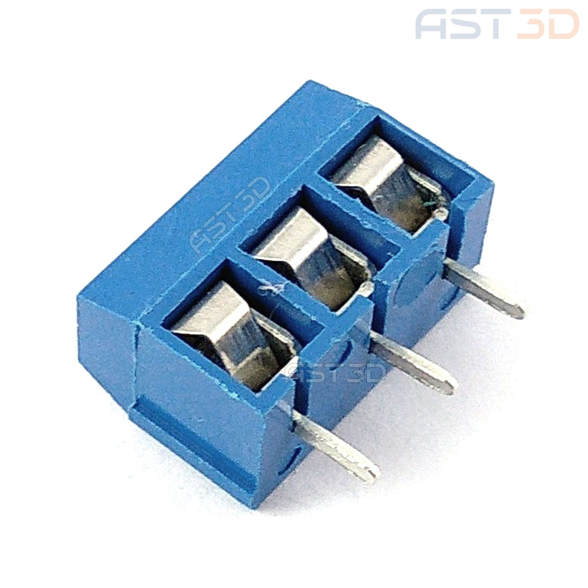

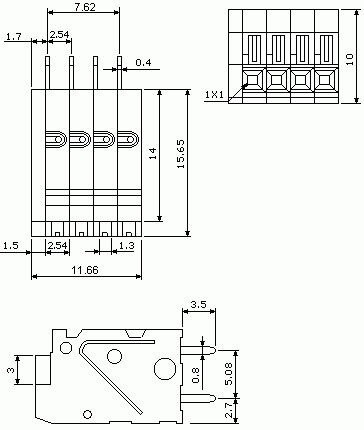

    Я не пойму,там что места нет?
    Туда конденсаторы на 600 вольт вставляют,так он по размеру больше клемника.
    вот я вижу катушку,так туда клемников пол ведра влезет.
    1db23c19af708d6c8331091ea0539595.jpg fb9e79d1a8f3e2c935827b4ffb224aeb.gif ec45aae2a0f26ab495f39224f3294839.jpg 97146ec0666e586d683a0a97668cace7.gif

    Минимальный размер вашего клемника (по чертежам) 11,6мм. Стандартная катушка (измерял по штатной Минелаб) имеет толщину по наружной части 12мм. Т.е для размещения внутри клемника (а это еще и масса металла) с учетом экранирования и защитного слоя общая толщина датчика должна составлять не менее 18мм с соответственной прибавкой в весе - в чем тогда выигрыш?
    Ну вот зачем такие сложности, если легче все равно не станет (см. предыдущий пункт).

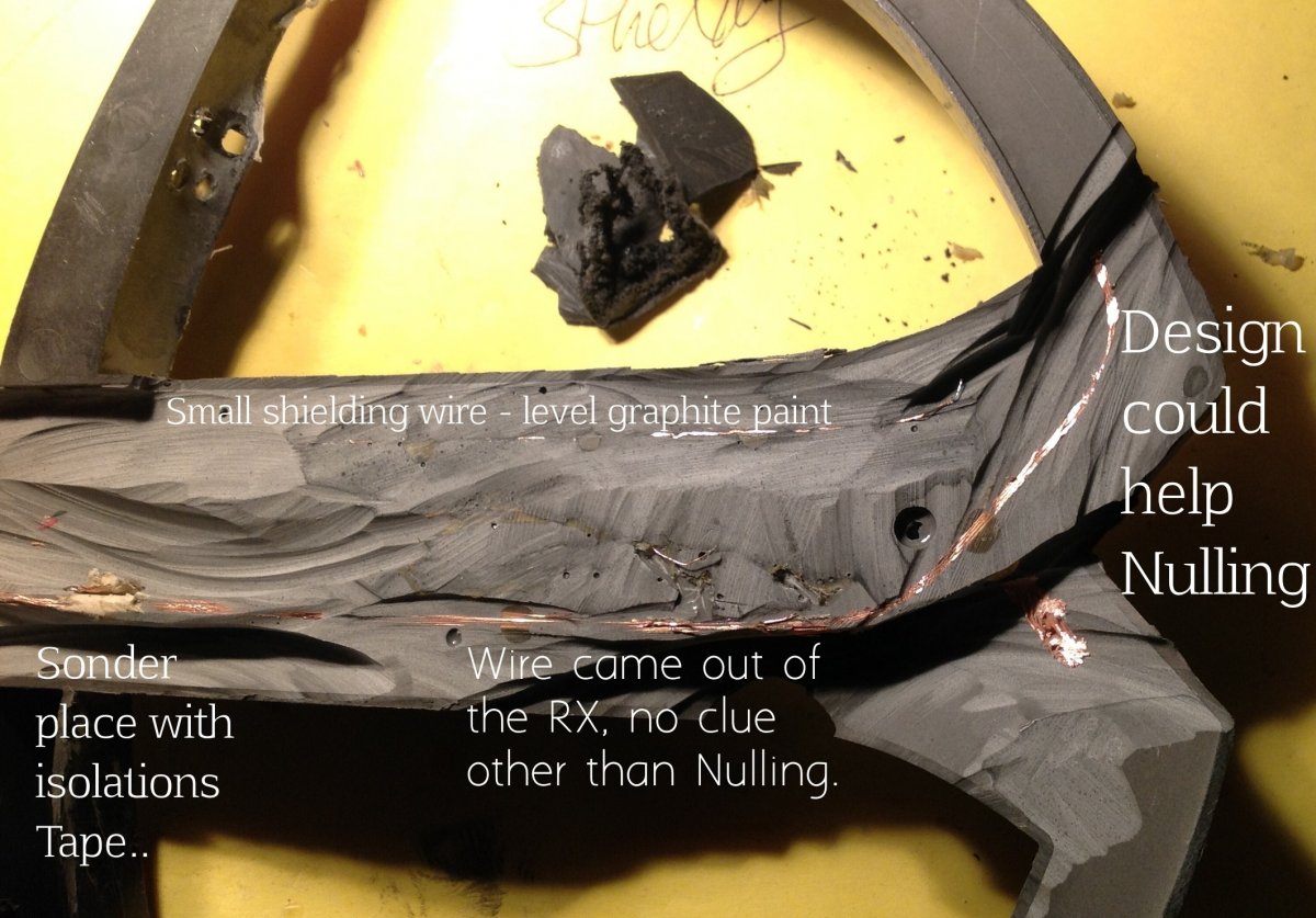

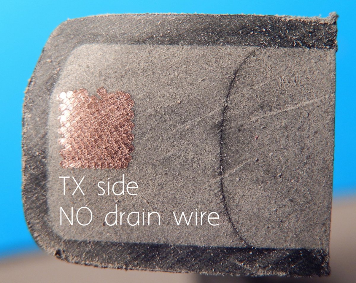

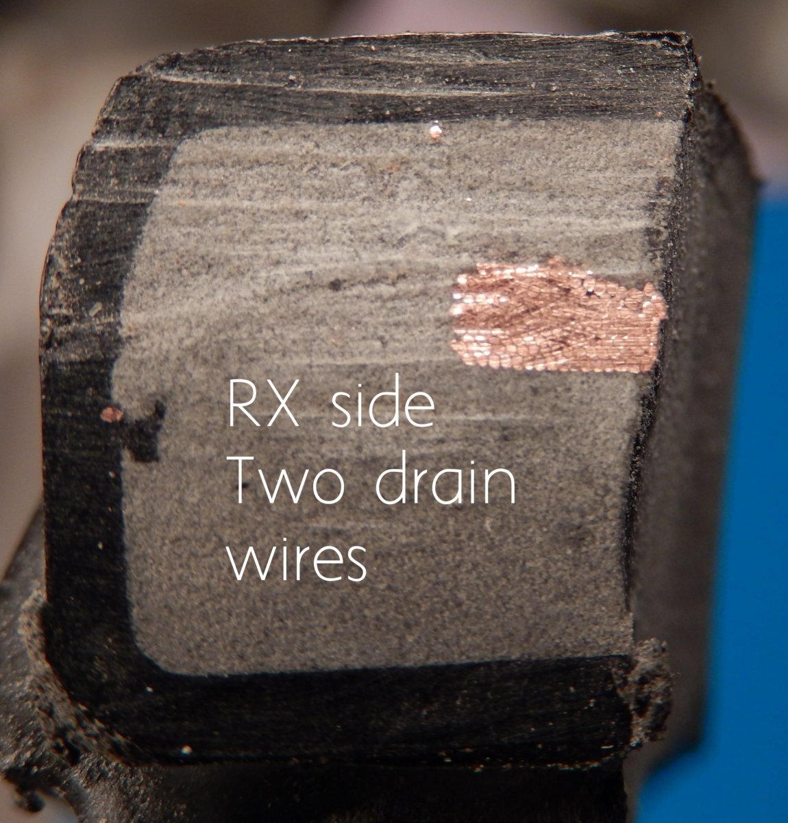

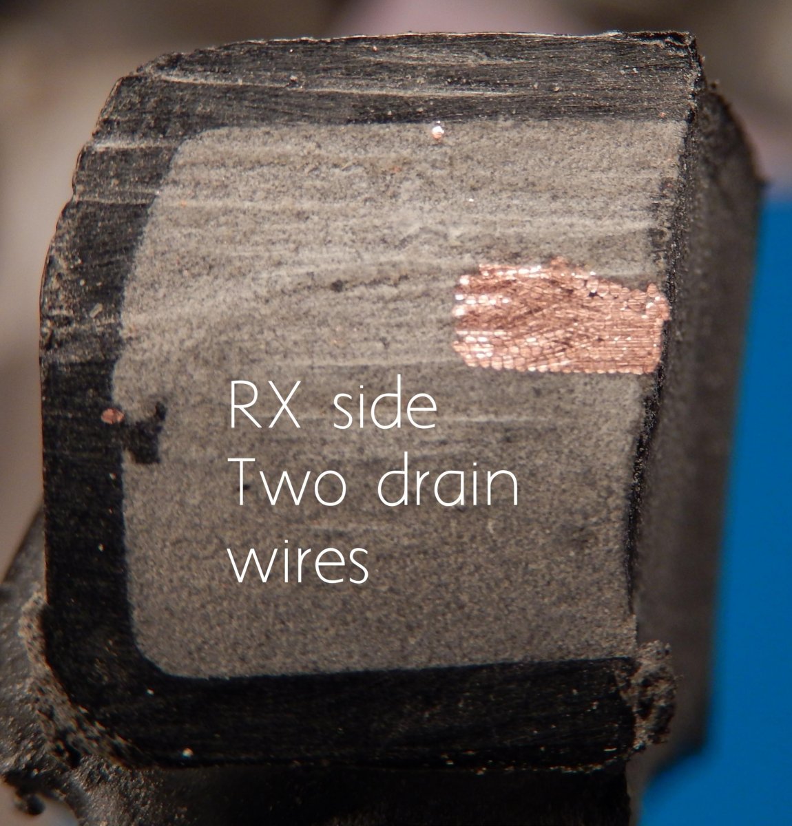

    Вот один любопытный буржуй (ключевое слово) порезал свой Деус и выставил на Ревью. Как видим, только честная медь.
    В то же время есть информация от наших пользователей о том, что в датчиках Деус замечен алюминий. По информации заслуживающего доверия источника, алюминий в обмотках Деус начал использоваться с 2014-го года, в основном в продукции, поставляемые в страны третьего мира - для продажи в бедных странах продукцию нужно удешевлять, и не факт, что это коснулось только материала обмоток. На МД4 утверждают, чо алюминиевые датчики несколько проигрывают медным, и не верить этому причин нет. Но пипл хавает, денюжку платит - и слава богу...

  22. Oldcoin
    Oldcoin Leutnant
    1.243
    111
    Получается лучше брать старую катушку в европе)

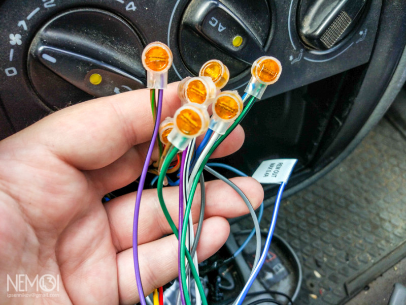

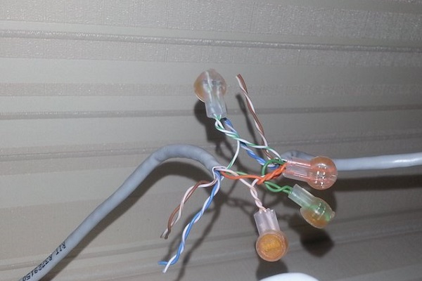

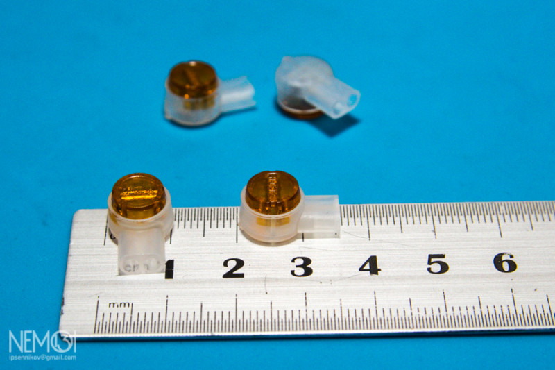

    Совсем забыл за такие штуки.
    Называется скотчлок
    Многие не знают.
    Они применяются в соединении телефонных кабелей,и кабелей UTP.
    Имееют очень маленький габарит и самое главное не надо зачищать изоляцию.
    Обжимаются обычными плоскогубцами или кусачками,а есть и специальная обжималка,но она от плоскогубцев почти не отличается.

    Да, есть подобные "обжималки" различных конструкций - часто используются в стиралках, посудомойках и аналогичной технике. В нашу микротоковую я бы такое совать поостерёгся. Все же компаунд довольно сильно подвержен усадке - иди знай, с какой он там стороны и как усядется, да и текуч он слишком - вроде и густой, а в любую щель затянется. Так недалеко и до потери контакта в месте обжима. Все же пайка надежнее будет. И да, тонкий алюминиевый провод этот зажим тупо перекусит.

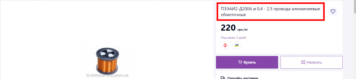

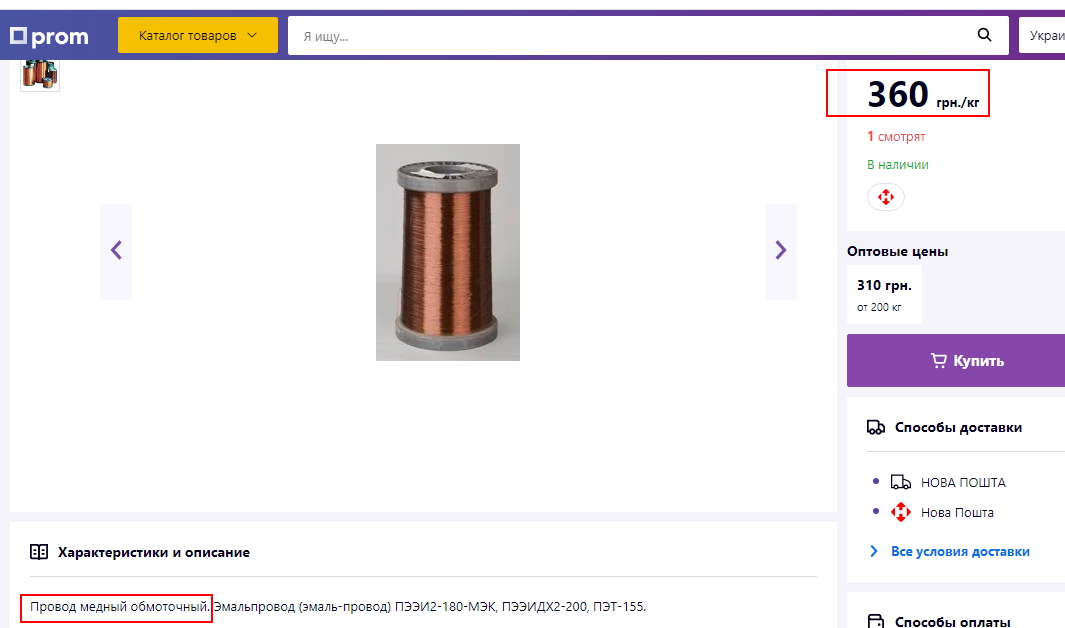

    Одним словом, резюмируем - при приблизительно 30% разнице в стоимости килограмма алюминиевого и медного провода (а в переводе на метраж это легко составит и 50%) экономия стоимости и веса на одну катушку окажется весьма несущественной. На фоне неизбежности ухудшения надежности датчика, собранного на алюминии, а также возросшей сложности сборки и рисков при её выполнении (обломы провода, непропаи, потеря стабильности) никакого смысла городить огород с алюминием нету, тем более, что медь вполне доступна:
