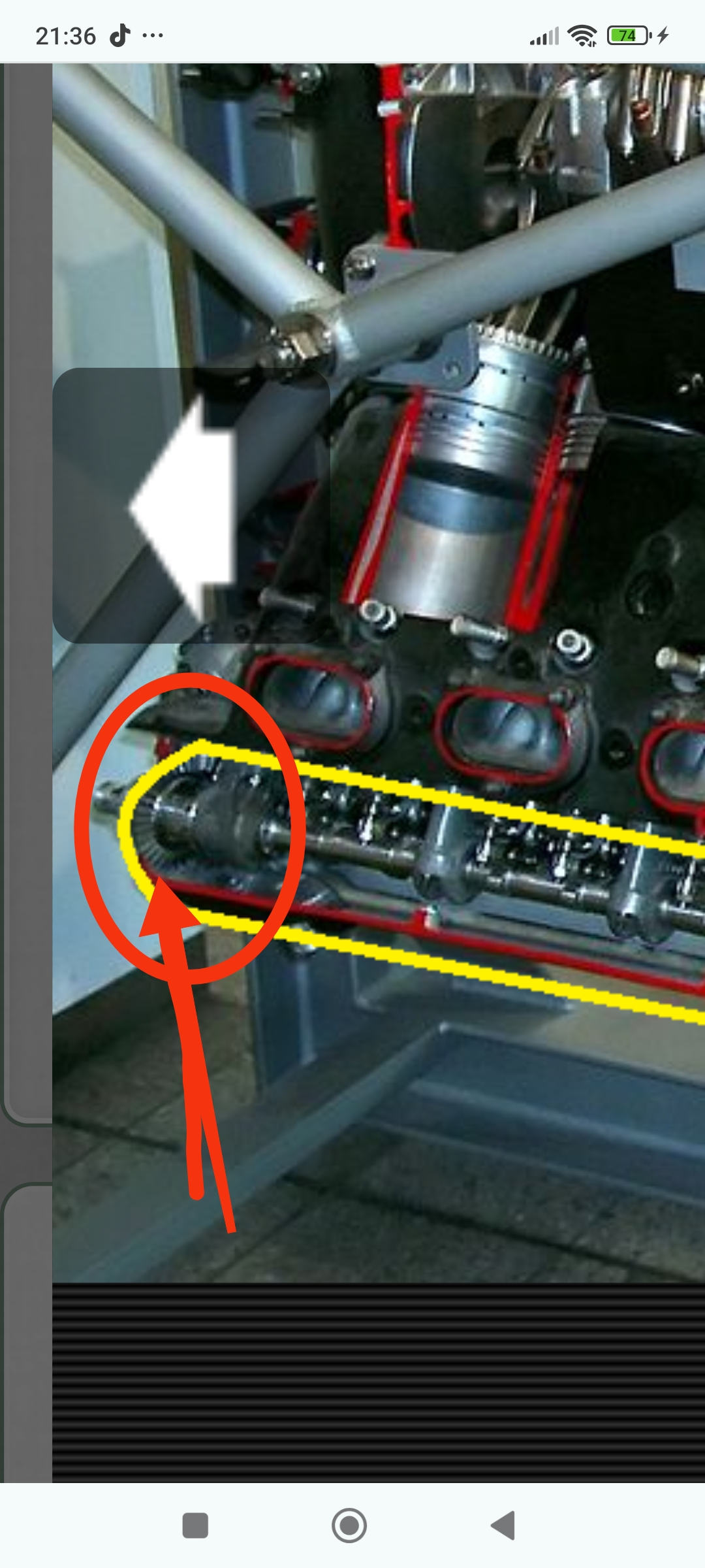

    Ось ця шестерня, на знайденому распредвалі вона в другу сторону. IMG_20251017_213702.jpg

    ...на моторі "Daimler-Benz DB 601 A"
    распрєдвАлів ДВА - "лІвий" і "прАвий" (і привОдяться ВОНИ в різні сторони обертання)
    На (моєму) фото вище - "лівий"...
    А у Вас - "правий"...

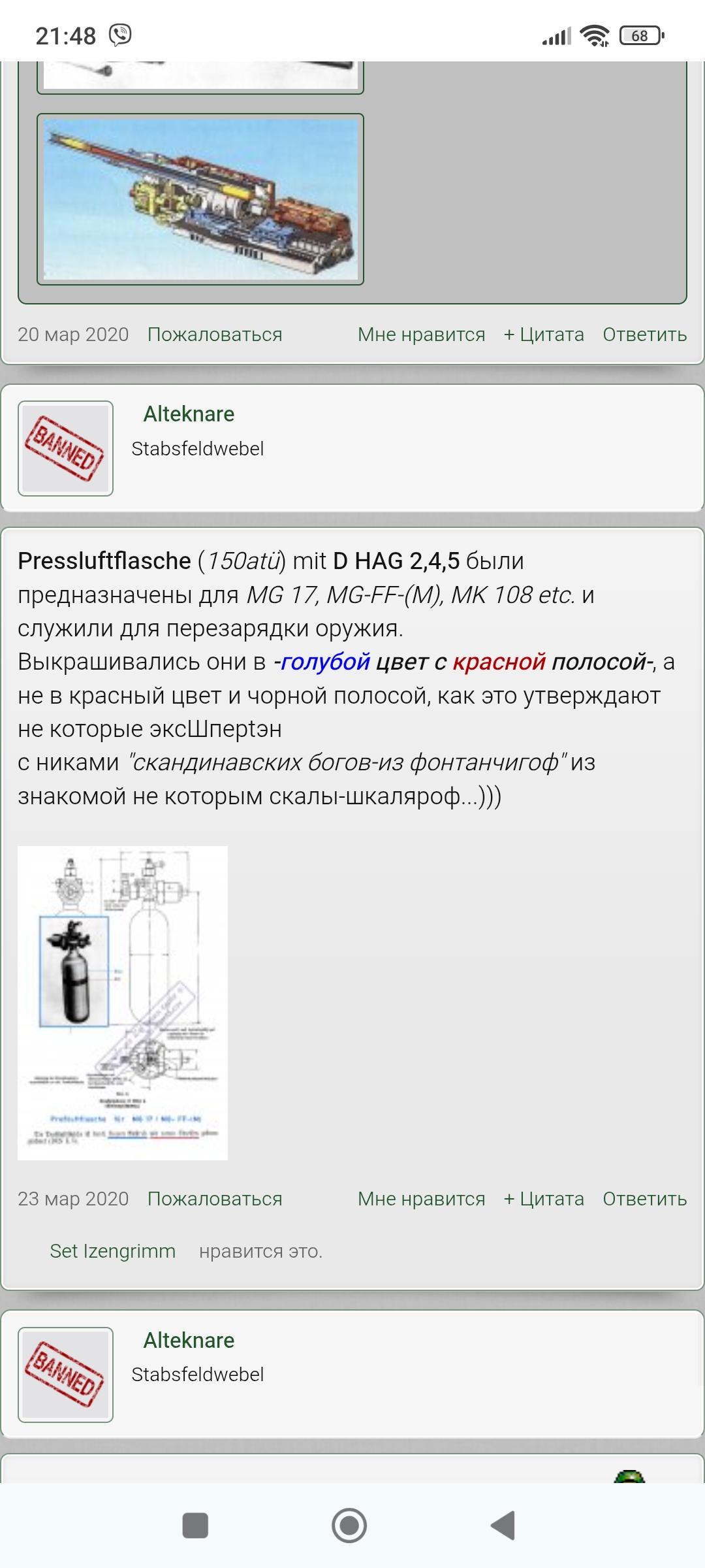

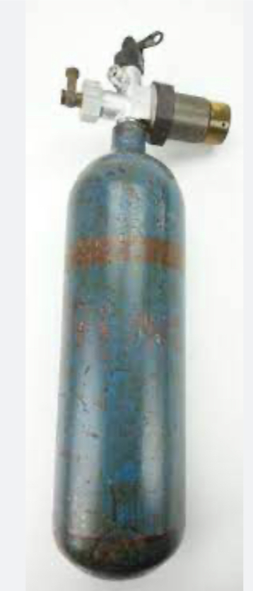

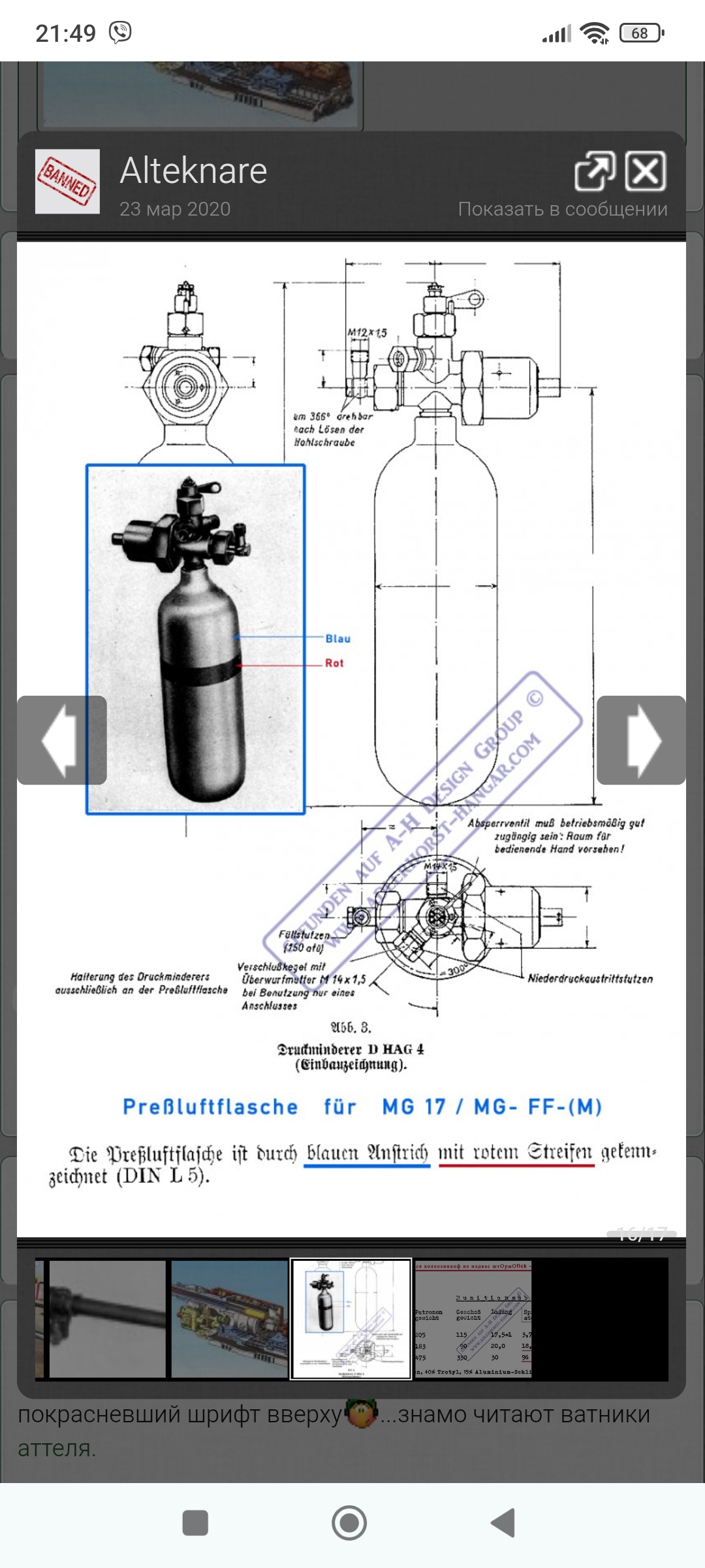

    Дякую. А я ось що знайшов.

    Ви прислали картинку кисневої системи але судячи з фарбування, це пневматична перезарядка кулеметів. Розташуваня та фарбування інші.
    А кисень-то блакитний балон із білою полоскою.
    ПС: на схемі киснева система Вf-109E, на 109F трохи по іншому.

    89
    171
    886
    На тому балоні що я знайшов колір блакитний, на фото так здається що він білий.

    ...я в курсі, що то за пристрій (що я запостив),
    Там, наче у "дихАлці" - кисень,
    а у "пневмоперезарядці" - стИснене повітря...
    З.ЬІ. ...позаяк - тре читати напис на балоні...

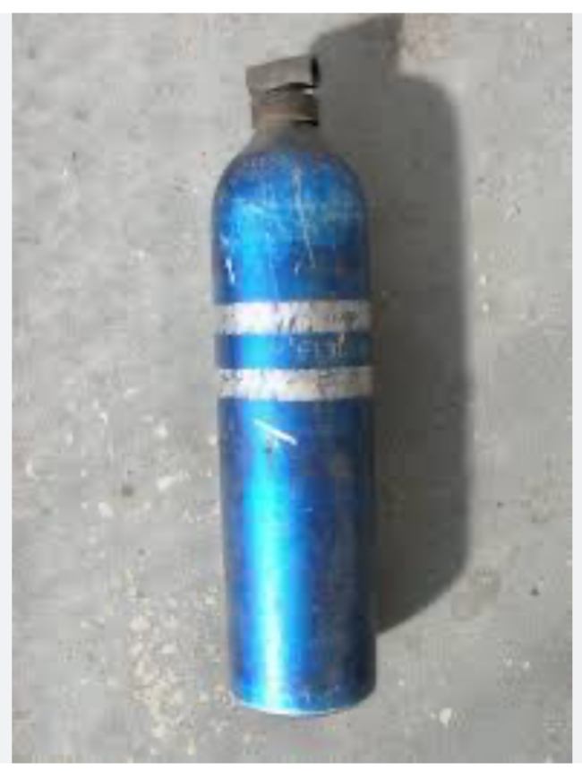

    Так, і дуже феєрично, коли плутають при заправці. Зі свіжого, Як-52 десь у Європі. Підключили кисень до повітряної системи-вибухнули всі пневматичні циліндри, навіть кран уборки шассі бахнув як граната.
    Тож, путати не треба)
    Білі полоски на синьому «кисень», червона на блакитному-«повітря»

    ...(німецька) сталь завжди грунтувалася ЧЕРВОНОЮ ОХРОЮ...
    ...аже Ваш балон - зі стАлі ??
    gall 83 та Golden mask подобається це.
  21. Golden mask
    Golden mask Stabsfeldwebel
    89
    171
    886
    Ну з ЧОРНОГО металу точно.

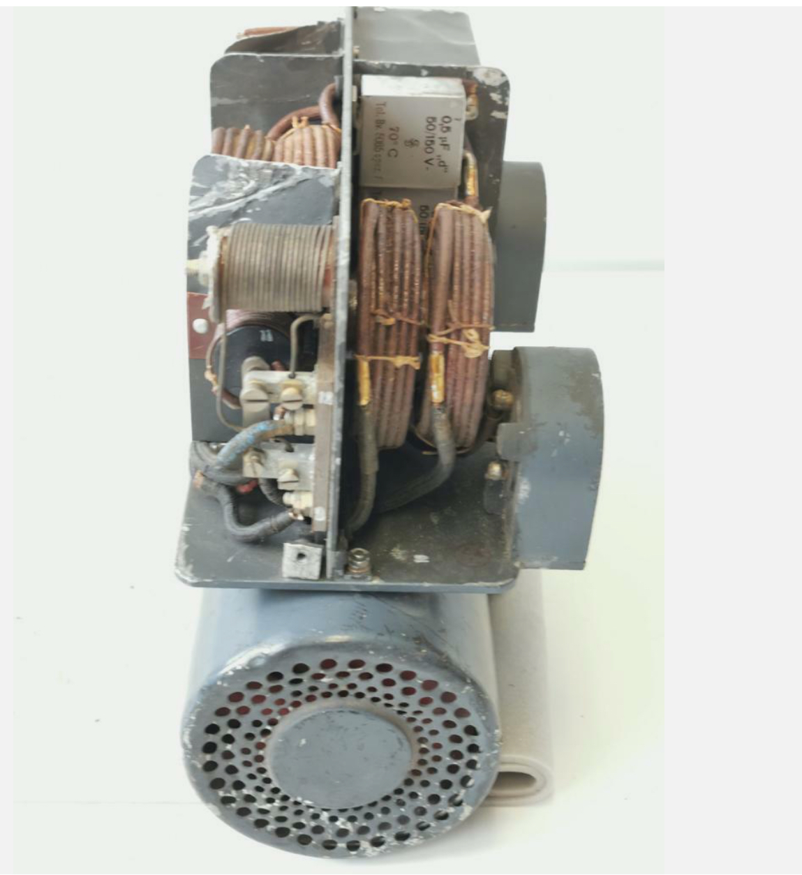

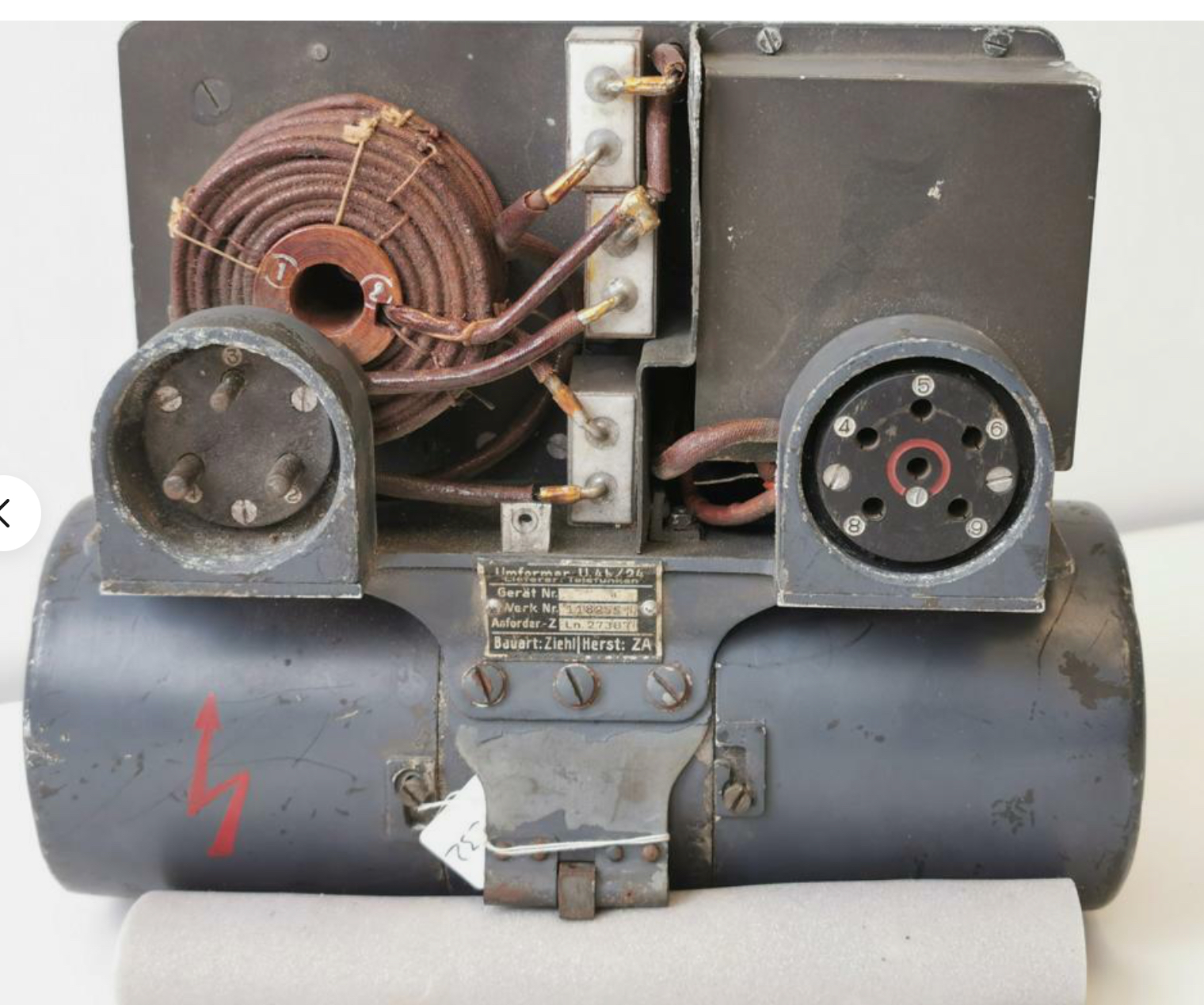

    Доброго часу!
    Схоже на рештки умформера: Luftwaffe Umformer U 4b/24, Ln 27387
