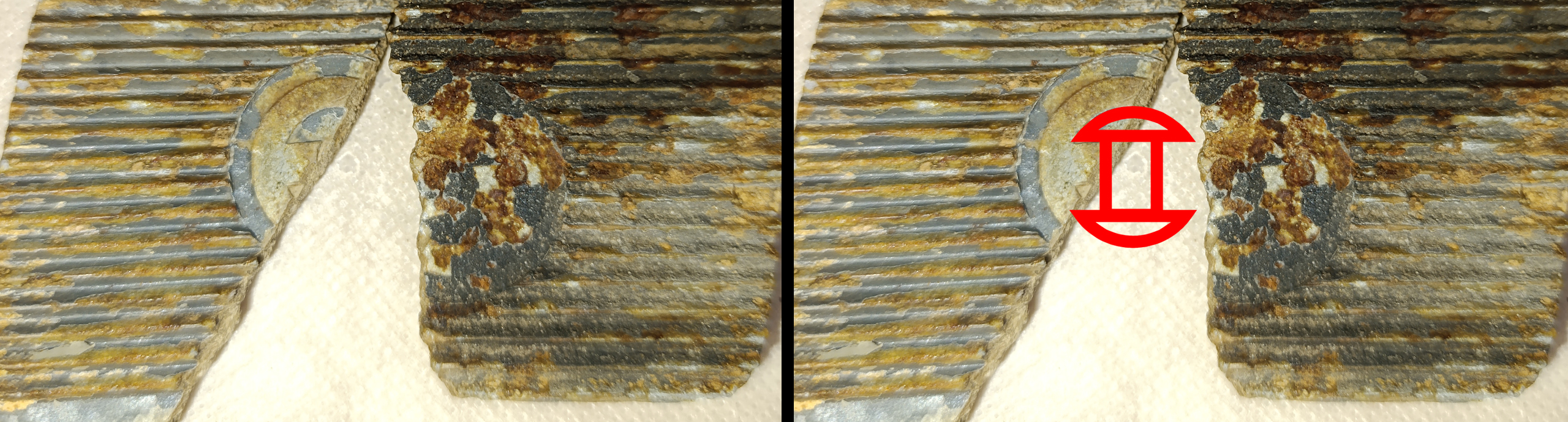

    Доброго всім. Допоможіть будь ласка по предметам. З якого апарату, і де саме могли стояти.

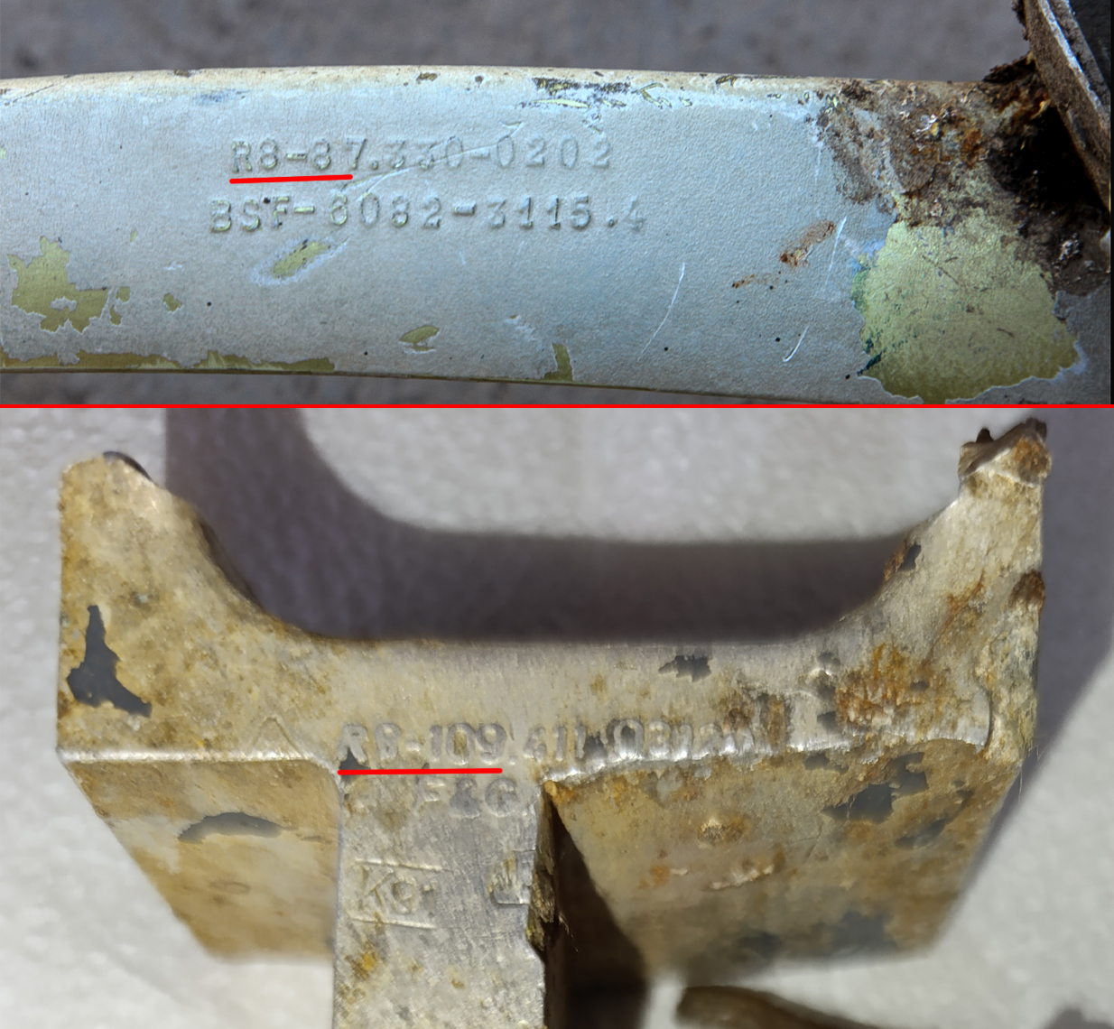

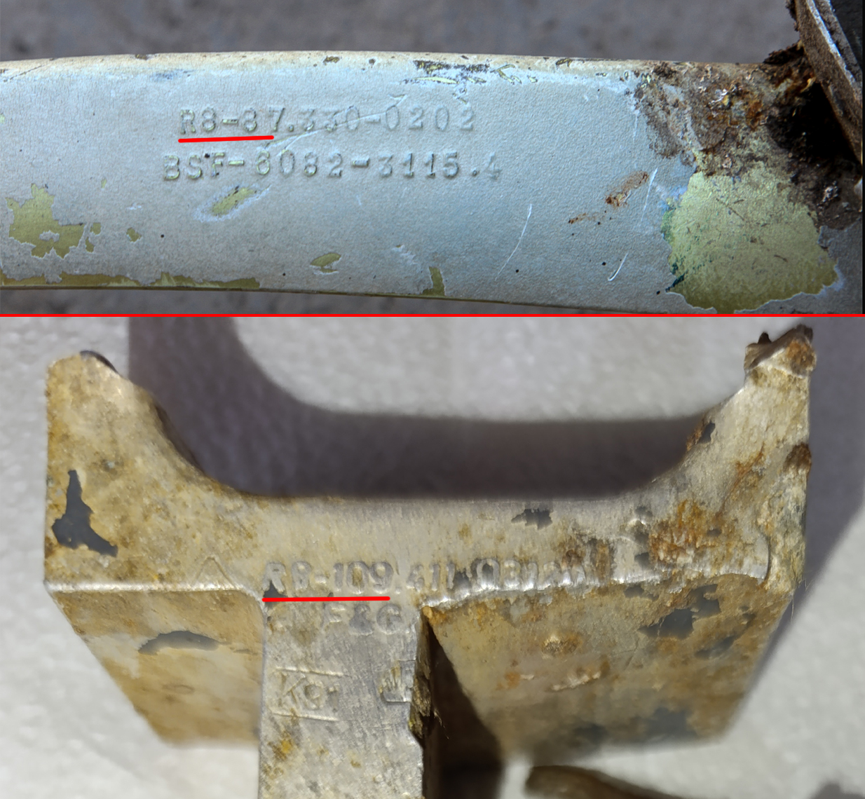

    ...між іншим - у Вас достатньо ознАк для ідентифікації літака...
    А Ви випИтуєте, про "лючкИ"...
    :rolleyes:o_O:beer:
    SERGHLEO, gall 83, LySS та 3 іншим подобається це.
  11. Daltim
    Daltim Stabsfeldwebel
    583
    Згоден. Зверху маркування Ju87, а тут скоріше за все Bf.109
    Roma_1985, gall 83, Golden mask та 2 іншим подобається це.

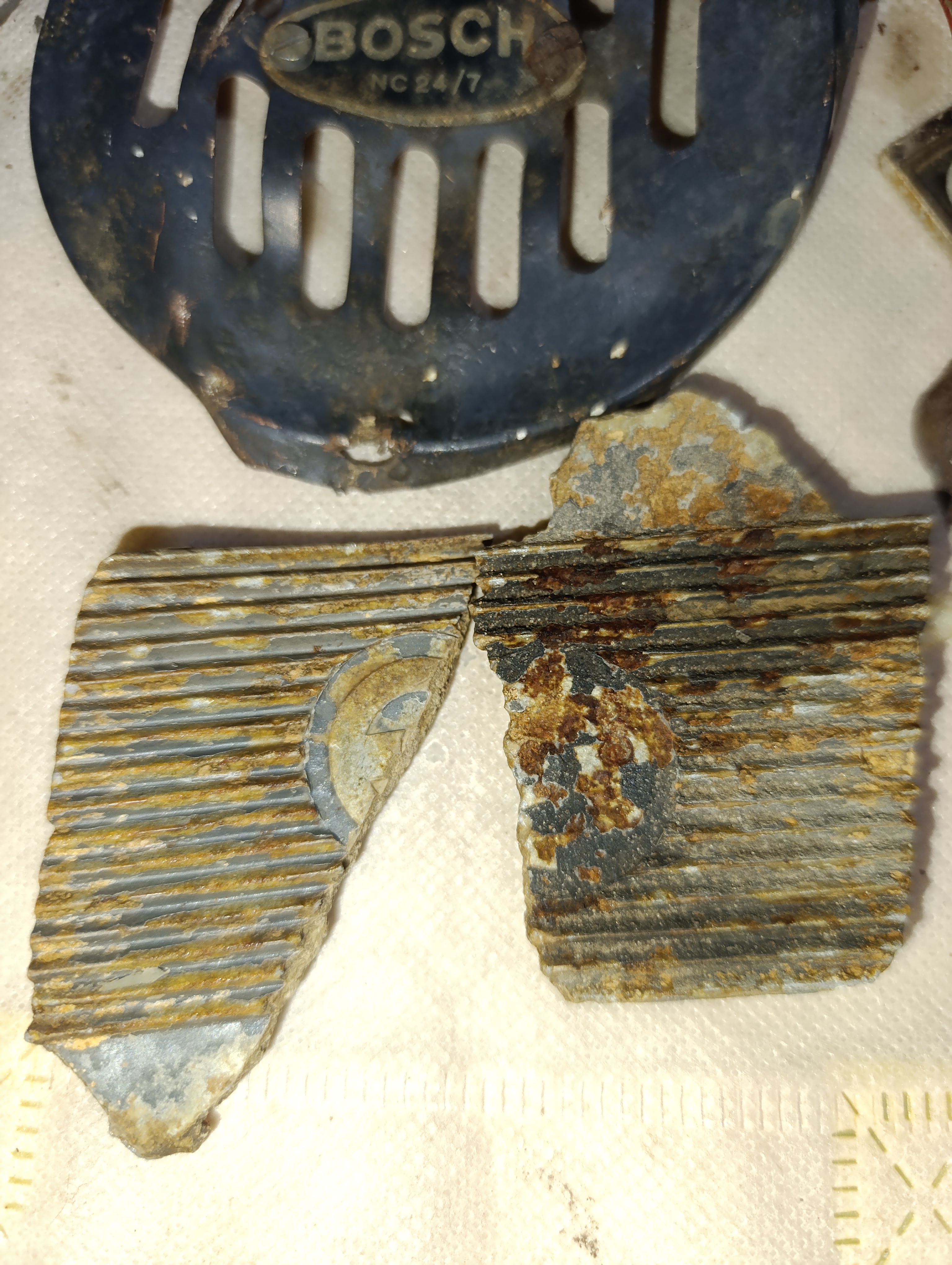

    тут був логотип Бош:
    duke6kirill, GINDENBURG, ded72 та 2 іншим подобається це.

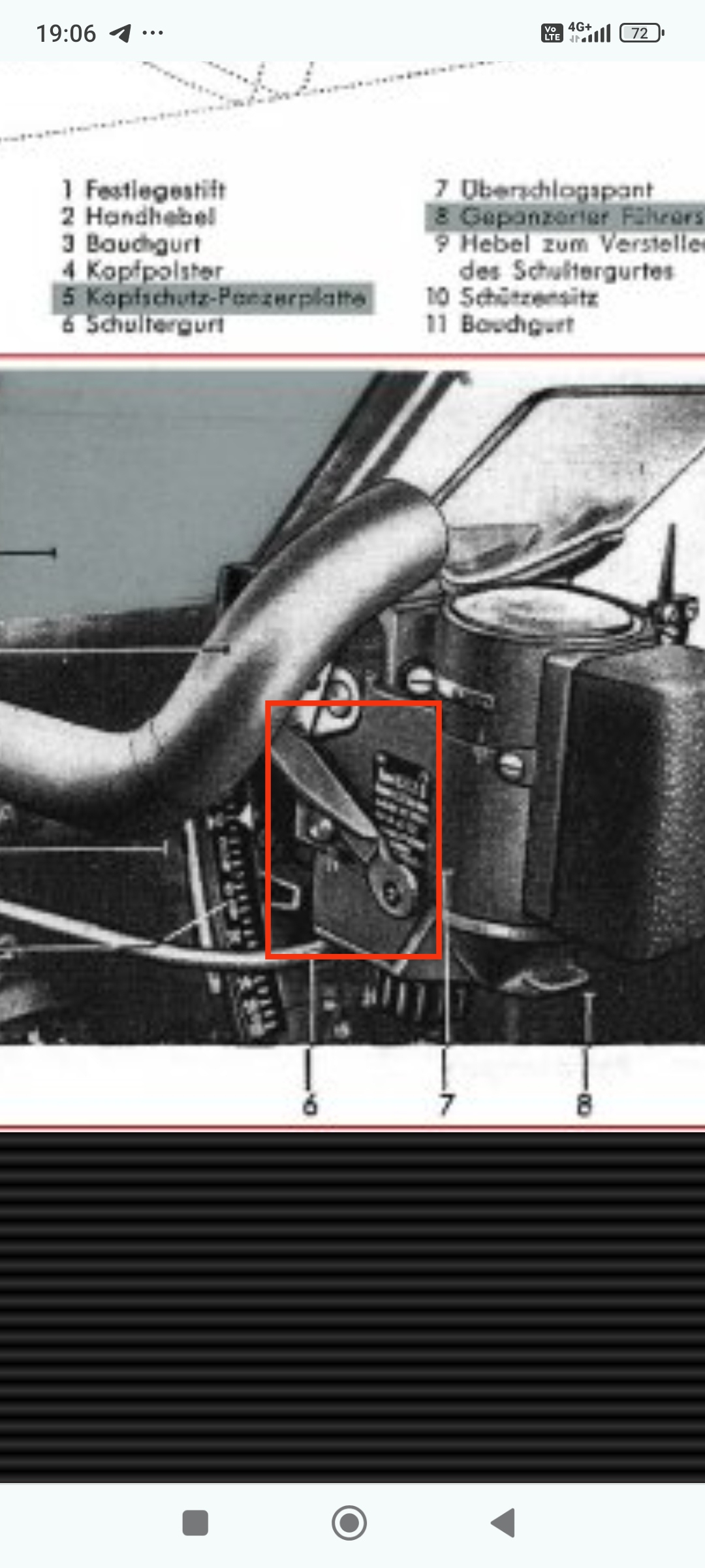

    Ось тут на картинці, в кабіні юнкеса знайшов таку ж запчастину флажок. Але це ж факт. IMG_20251004_191713.jpg
    gall 83 подобається це.

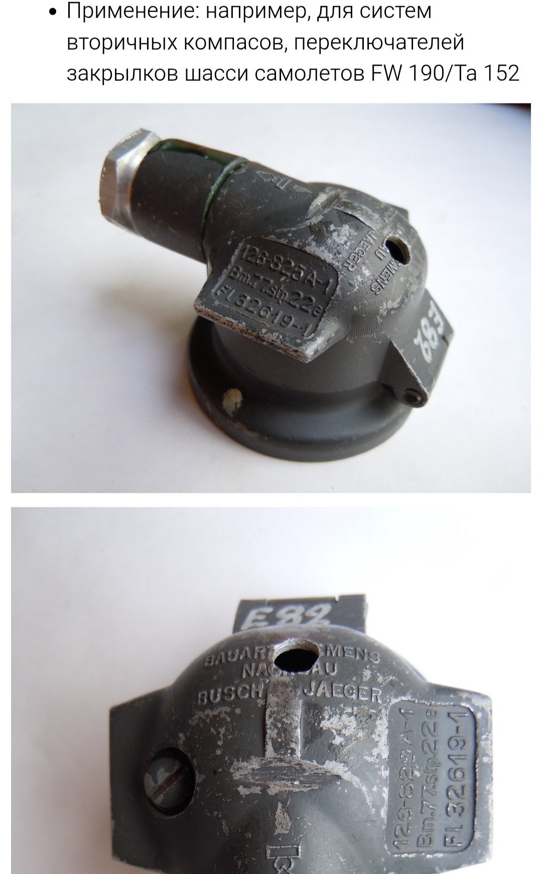

  20. Ходер
    Ходер Oberleutnant
    1.947
    це механічний перемикач з рефлекторного прицілу Revi12, стояв майже на всіх винищувачах, і не иільки

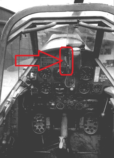

    ...ось тут на картинці, в кабіні Bf.109 знайшов таку ж деталь...
    ...це ХІБА НЕ факт ??

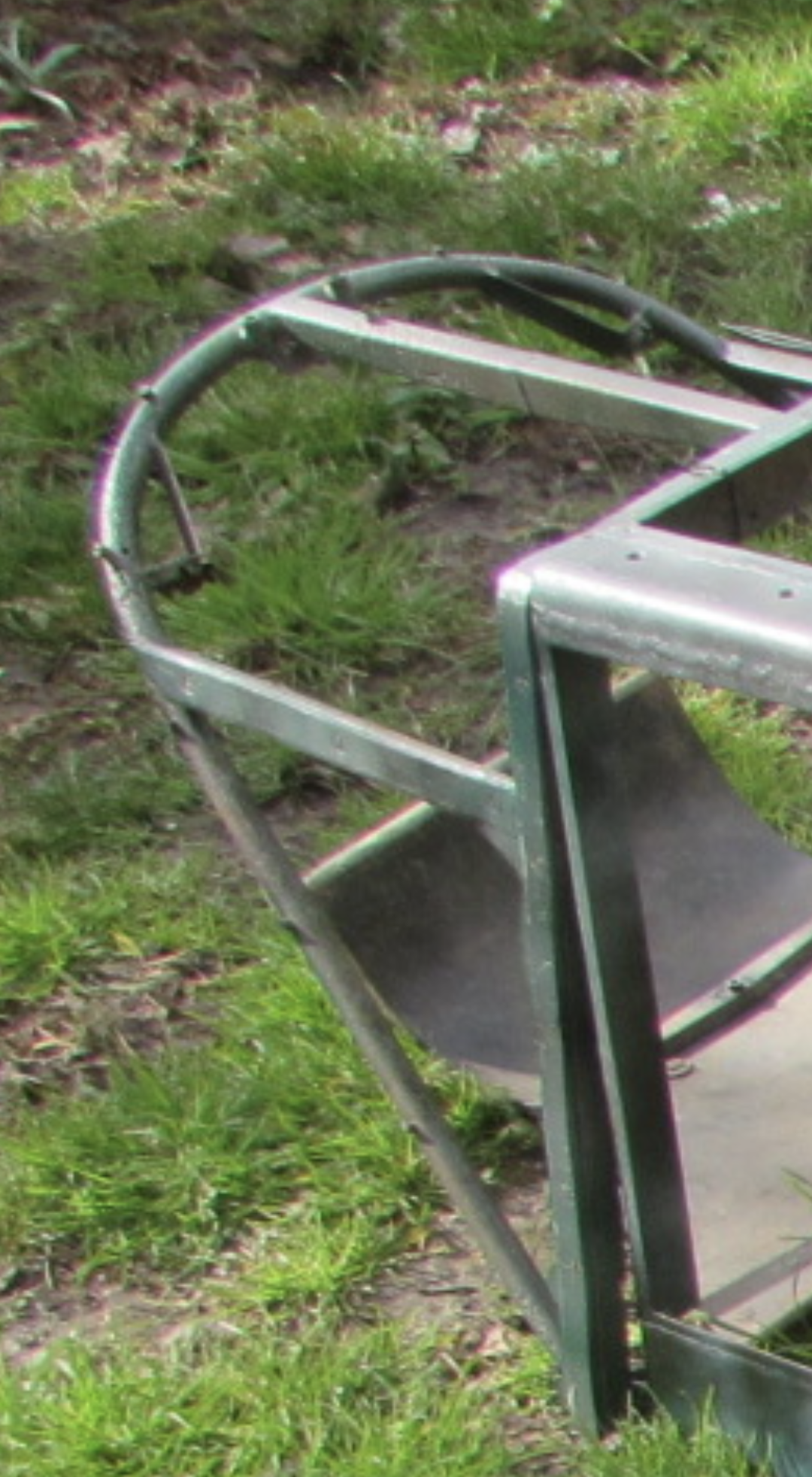

    теж схиляюсь що це bf109, серед уламків є трубчастий
    фрагмент каркасу задньої частини остіклення, з полкою і чашкою під циліндр пружини аварійного скиду..... Screenshot_20251011-144628.png

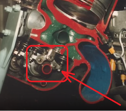

    І ця желізяка ТЕЖ :
    ...- наче як рокер клАпанів (здвоєний - "випуск/всмоктування")
    від мотора "Daimler-Benz DB 601 A" ??
    (...понівечений при ударі об землю...)
    :rolleyes:;)
