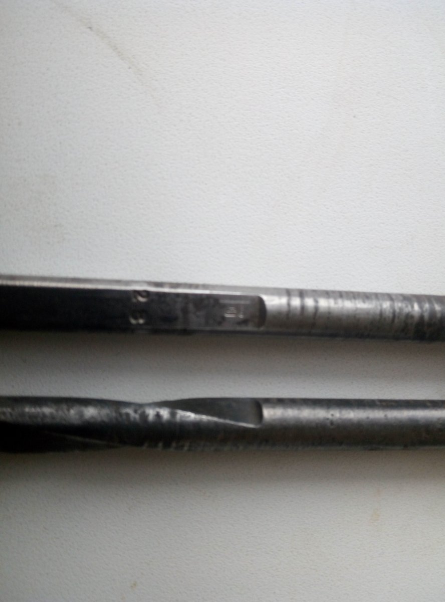

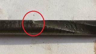

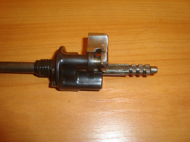

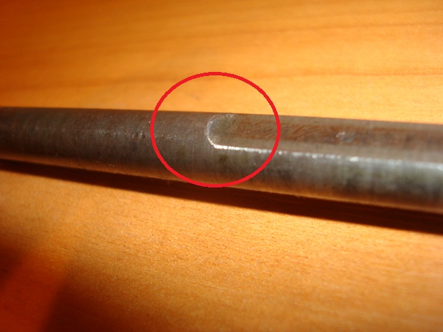

    Мне видится в месте перехода с ровного на закрученое "ступенька", которая не могла появится при скручивании муфты

    а причем тут "муфта" ?
    и кто сказАл, шо ее ("ступенька") там не было "с детствА" ?

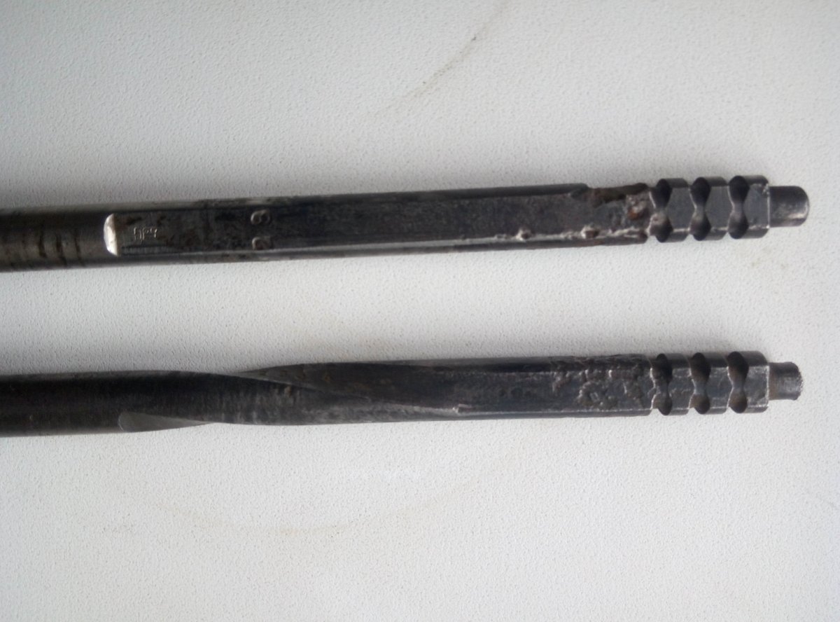

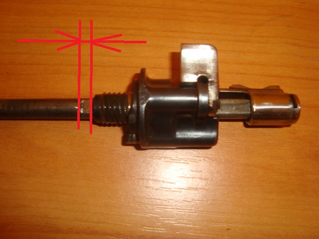

    Вы не понимАете, что на удАрнике НЕТ винта (никогдА!), и чтобы ПРАВИЛЬНО собрАть затвор, муфра "натЯгиавется" по сиЮ пору. (там остается 6 мм - фото 2.)
    А внутри трУбки муфты тОже два шлИца, которые при перезаряжАнии не даЮт удАрнику провернУться по осИ...
    З.Ы. ...у Вас в мат.части пробЕл...:(

    Огромная дискуссия о тупо скрученном ударнике. Сам лично скручивал ударники Трехи даже не замечая,просто тяжело откручивалось...

    Нехай ТС изыщет возможность вкинуть этот ударник в нормальный затвор ..
    А потом нам расскажет : Можно ли собрать с крученым ударником затвор ?
    И работает ли последний после сборки ?
    А то так можно спорить до бесконечности .. )))

    Это же с какой силой их крутить надо что бы скручивать "не замечая"? Мне не удавалось скрутить ни одного

    ...та усьо прОсто :
    Он (Т.С.) сначала снял курОк (при собраном затворе),
    а потом стал отвинчивать муфту, когдА ударник под давлением (боевой пружины) прОвалился внутрь стебля и заклИнился тАм...
    ...удАрника хватИло на пол-оборОта.:D
    ...мегаусИлия там не нАдо, удАрник сворачивается как тугая резьба.

    фото

    Вітаю, камради! Вирішив я це питання. Ударник скручений мною при розборці затвора. З таким ударником ( скрученим ) затвор зібрати неможливо. Муфта впирається в скрутку і не опускається на відстань необхідну для встановлення курка. Дякую за дискусію!
    P.S. Тепер в мене в колекції є кручений ударник К98 і то так нормально кручений, акуратно.

    И вам спасибо за такое весёлое обсуждение:beer: Истина, как обычно, оказалась проста и очевидна.

    При бажанні можете його вирівняти,і буде вам гарний ударник,а бо залишити так на згадку ;).
