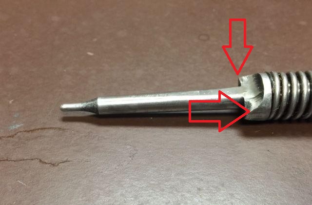

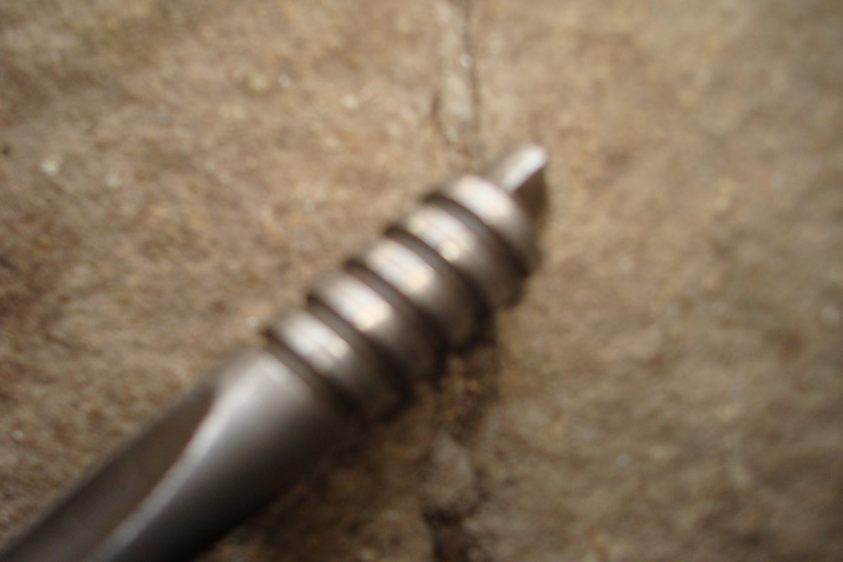

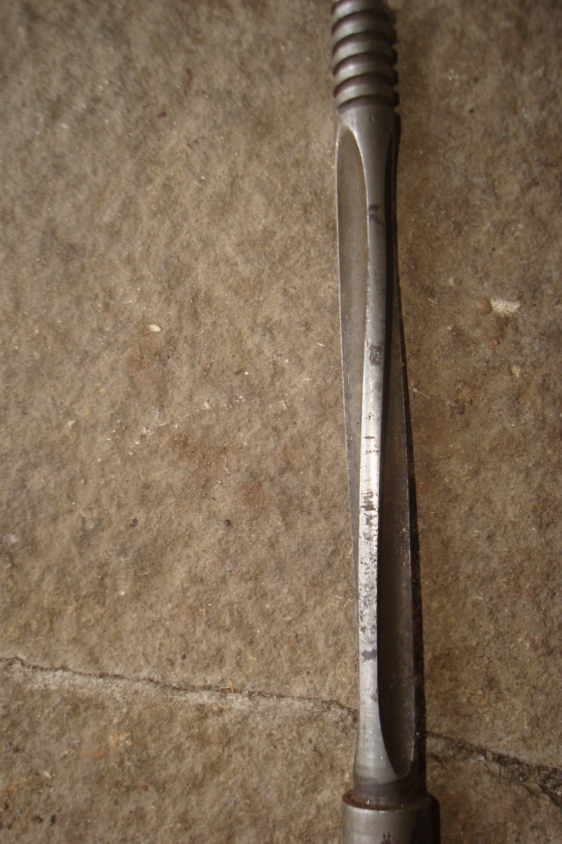

    ...шановний kot135 ,
    відкрИю Вам маленьку таємнИцю 98-го затвора:
    Там АНІ ОДИН вИступ на деталях не зрОблений за "просто так".
    На упОрній муфті удАрника є 2 (два) вИступи зі скОшеними (назУстріч) повЕрхнями Фото 1.
    Це зроблено для того, щоб при тривАлій частій стрільбі, забруднений отвІр для бойкА НЕ клинив його. Тому завдякИ відповІдному фрезувАнню всередИні стебла (фото 2.) удАрник має додаткОве зусилля на виймання (приклИненого) бойка зі свого отвору у затвіОрі.
    А таємнИця полягАє в тОму, що для функції "додаткового витЯгування" бойкА ТІ вИступи ОБОВ"ЯЗКОВО мають бУит на одній плОщині із направлЯючими фАсками на хвостІ удАрника ! (фото 3.)
    З.Ы. ...вже мовчУ за всіляке інше - з такИм "покрУчем" затвор працюваит НЕ Буде...
