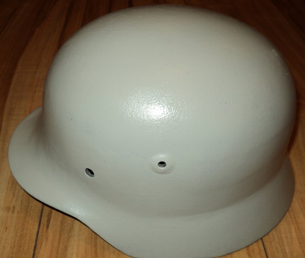

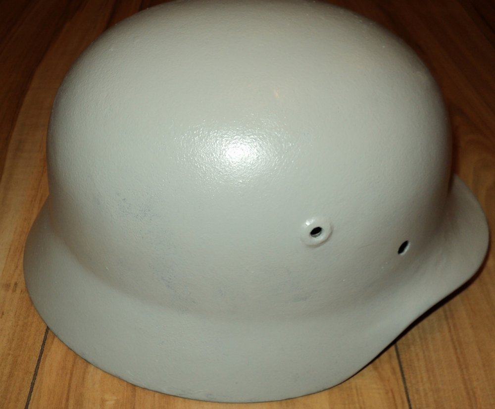

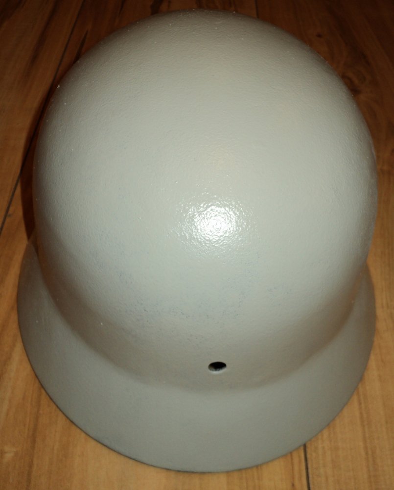

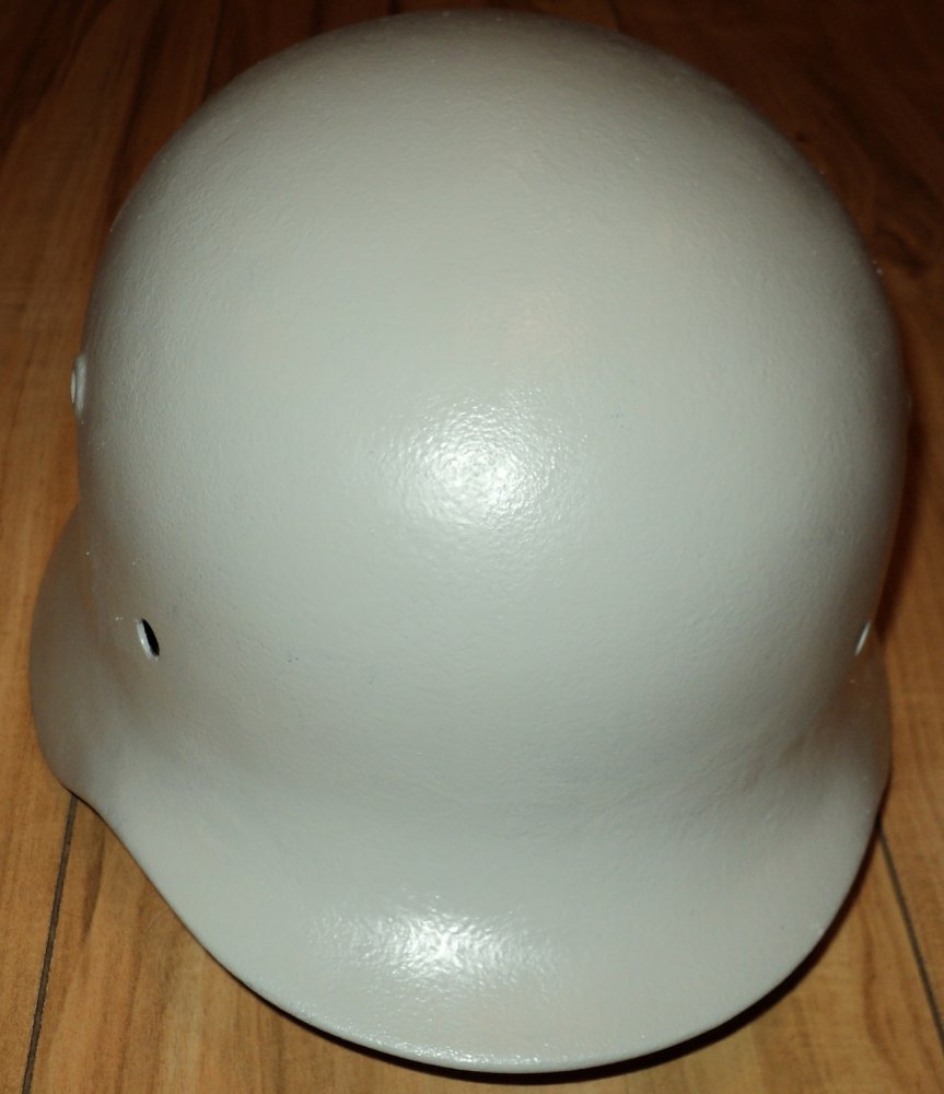

    Следующий этап - покрытие эпоксидной грунтовкой перед покраской.
    Грунтовка скрыла одни погрешности и выявила другие (нужно будет еще наждачком поработать).
    Хотя в целом мне результат пока нравится :)
    Остается самое нудное и трудоемкое, как по мне, внутренняя поверхность. С ней решил особо не заморачиваться и не выводить "до блеска".
    Результат будет через неделю, после возвращения из поездки.

    Отличная работа проделана)):smile_12: погрешности можно шпатлевкой добить) Я раз 7 шпатлевал и грунтовал. Когда остались маленькие раковины, рассматривал их и отмечал маркером,потом брал с бутылки вырезал шпатель,размером в ручку от чайной ложки, и замазывал погрешности) и т.д. снова и снова пока не задолбался))) можно с песочком будет покрасить,и погрешности мелкие исчезнут)
    Работа у вас действительно на 5))) сравнить с тем что было,это уже конфетка))) так держать,кого будете делать? с цветом решились? ждем продолжения))

    Спасибо! :beer:
    По поводу песочка еще думаю...
    Буду делать Вермахт, RAL-6006.
    Так планирую, а там поглядим :)

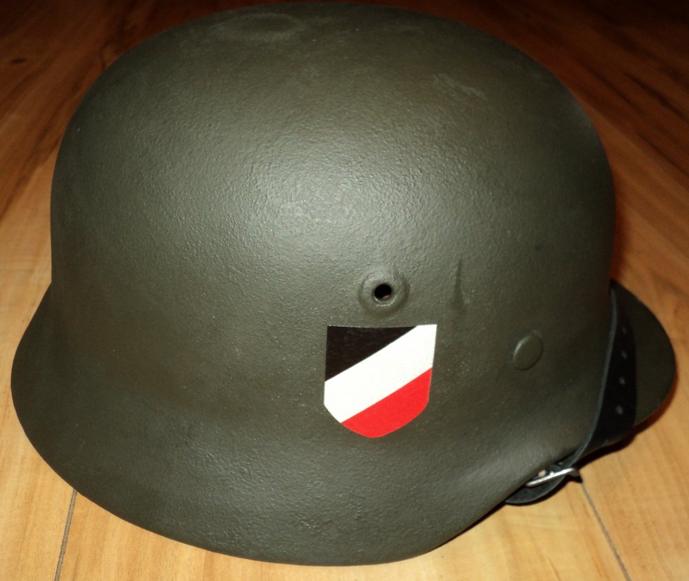

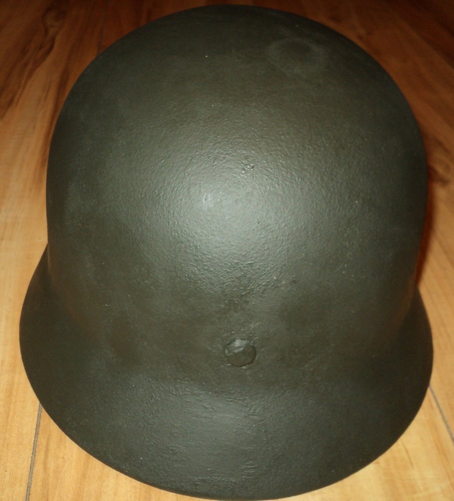

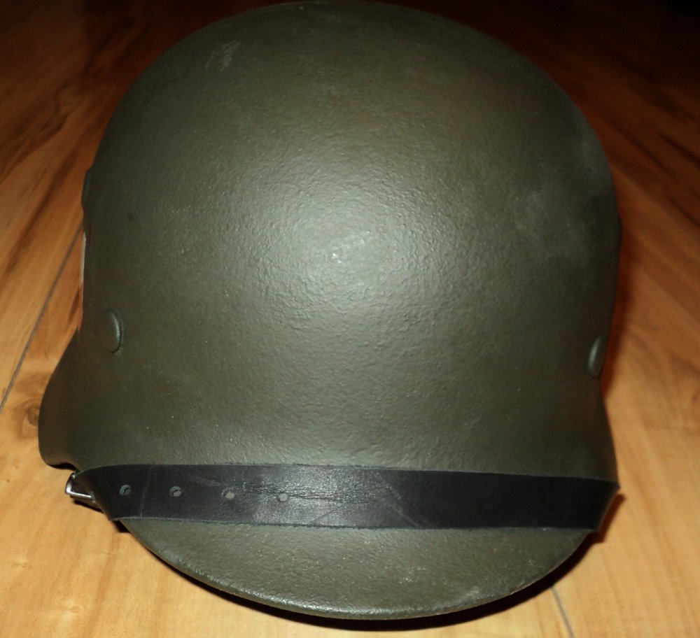

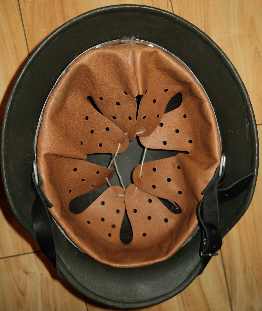

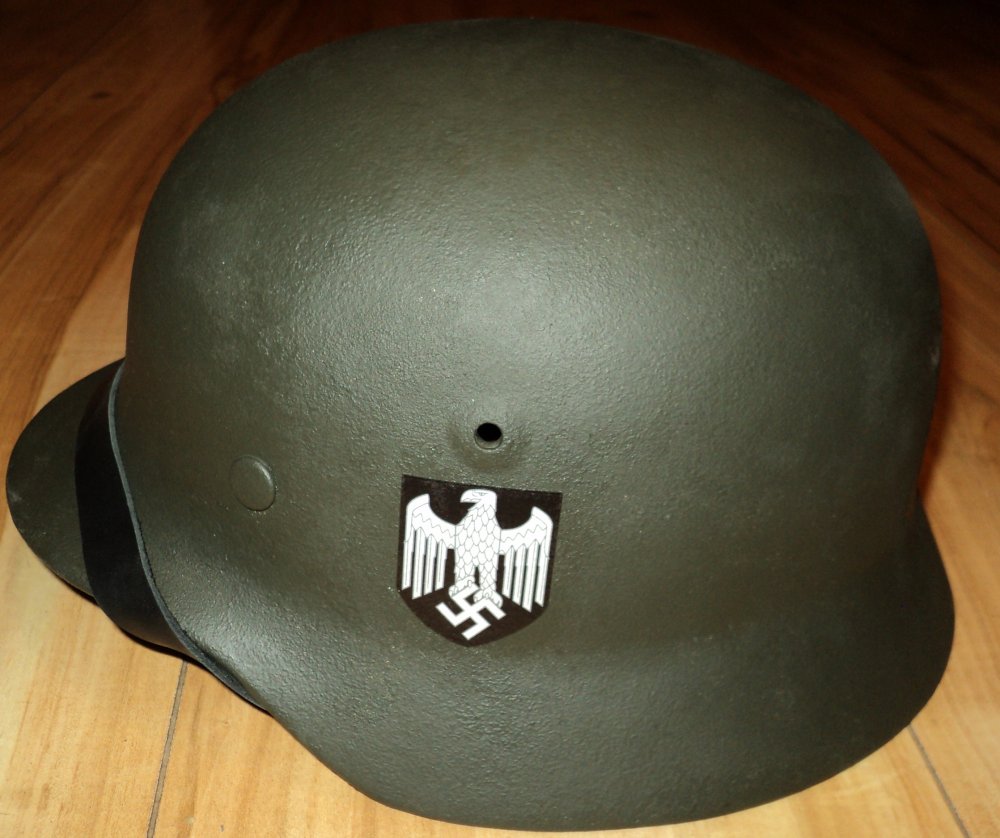

    Ну вот почти готовый вариант.
    Пятна - следы талька от резиновых перчаток и кое-где недокрас, который проявился при вспышке (вынес на солнечный свет - тоже видно :) )
    Идеально гладкий горшок не нравится, поэтому хотел фактуру, которая и получилась.
    Не нравится корма - не аккуратно получилось (перекрашу) и подшаманить кламер. Установить подшлем оказалось довольно проблематично, т.к. идеальной внутрянки не получилось и 64 подшлем не хотел влазить. В итоге новодельный задний кламер был испорчен. Установил родной, точнее то, что от него осталось, т.к. шляпка сгнила и развалилась.
    Теперь думаю, что делать дальше - оставить так (после подшаманивания-подкрашивания) или слегка застарить?..

    Алексей работа идеальная ,но в мире ничего идеального нет . Немного ржавчины на тампон с последующим стиранием (в углублениях останется ) и легкий слой матового лака.

    151
    Joker_1981, а как сделали такую фактуру?
  13. Joker_1981
    Joker_1981 Oberstleutnant Клуб взаимопомощи
    887
    1.808
    5.410
    Днепр, Украина
    Губкой для посуды, краска вот-вот должна была "схватиться"
  14. Олег_2311
    Олег_2311 Gefreiter
    151
    то есть красите губкой слегка подсохшей краской?
  15. Joker_1981
    887
    1.808
    5.410
    Днепр, Украина
    Да, только не подсохшей, а густоватой (у меня она была двухкомпонентная). Причем не размазывая губкой, а промакивая

    Оттенок приятный очень получился.... Это ral 6006 или я ошибаюсь ?

    Все верно, ral 6006 :)

    краску сами мешали? что за краска?
  20. Joker_1981
    887
    1.808
    5.410
    Днепр, Украина
    Краску брал у камрада Vanderbild :
    http://reibert.info/members/vanderbild.32478/
    Краску мешал непосредственно перед применением.
