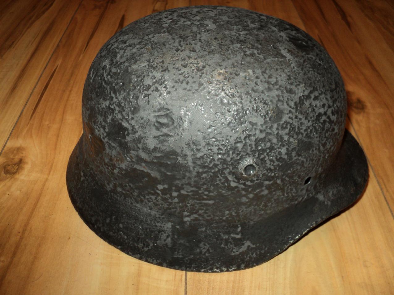

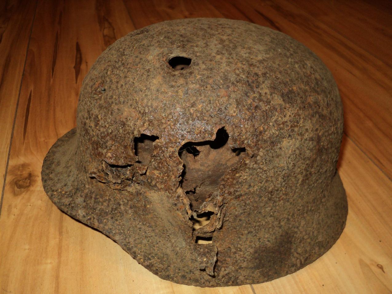

    Решил я попробовать себя на поприще реставрации :)

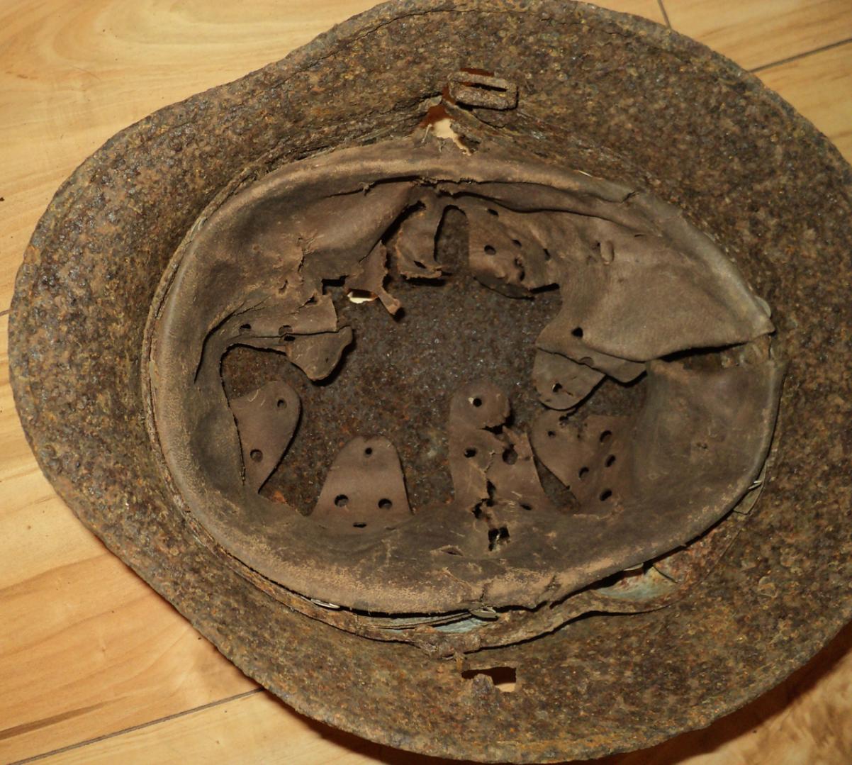

    В качестве исходника был взят вот такой М-40.
    Камрады предлагали начать с чего попроще (я насчитал 15 отверстий не заложенных заводом-изготовителем :) ), но мы не из пугливых :)
    Итак поехали....

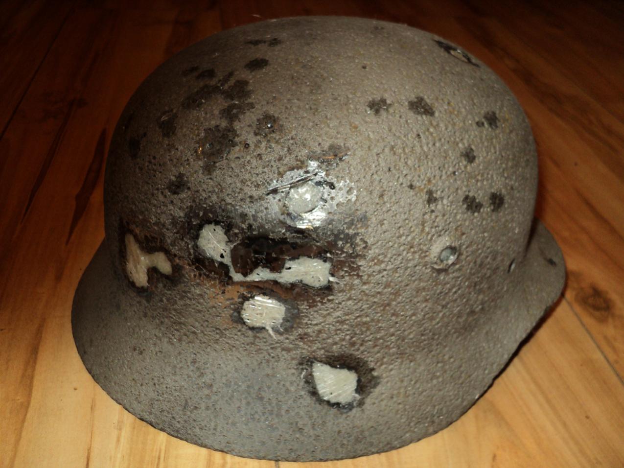

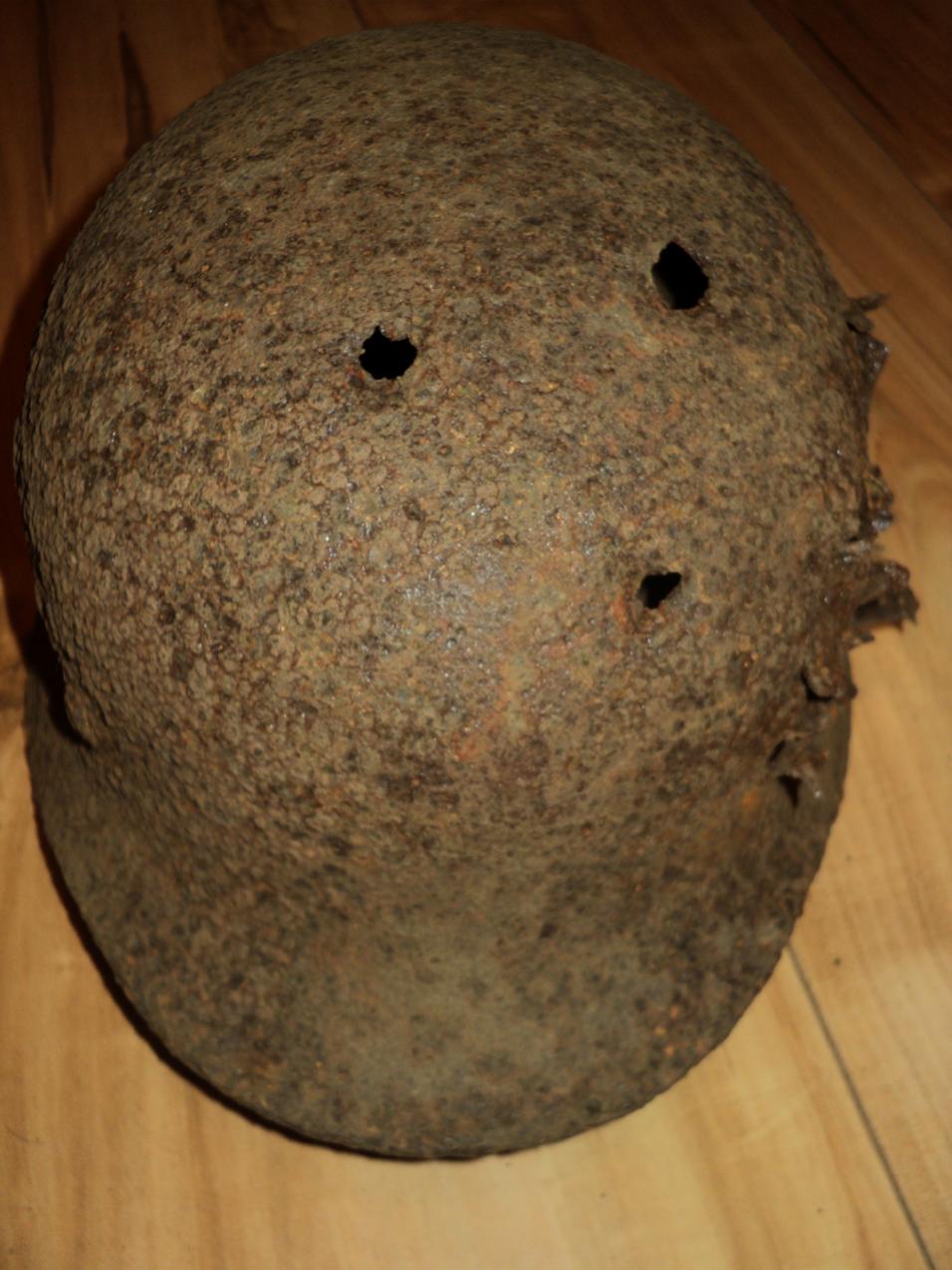

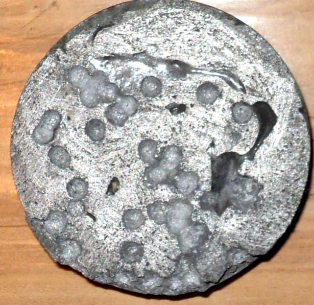

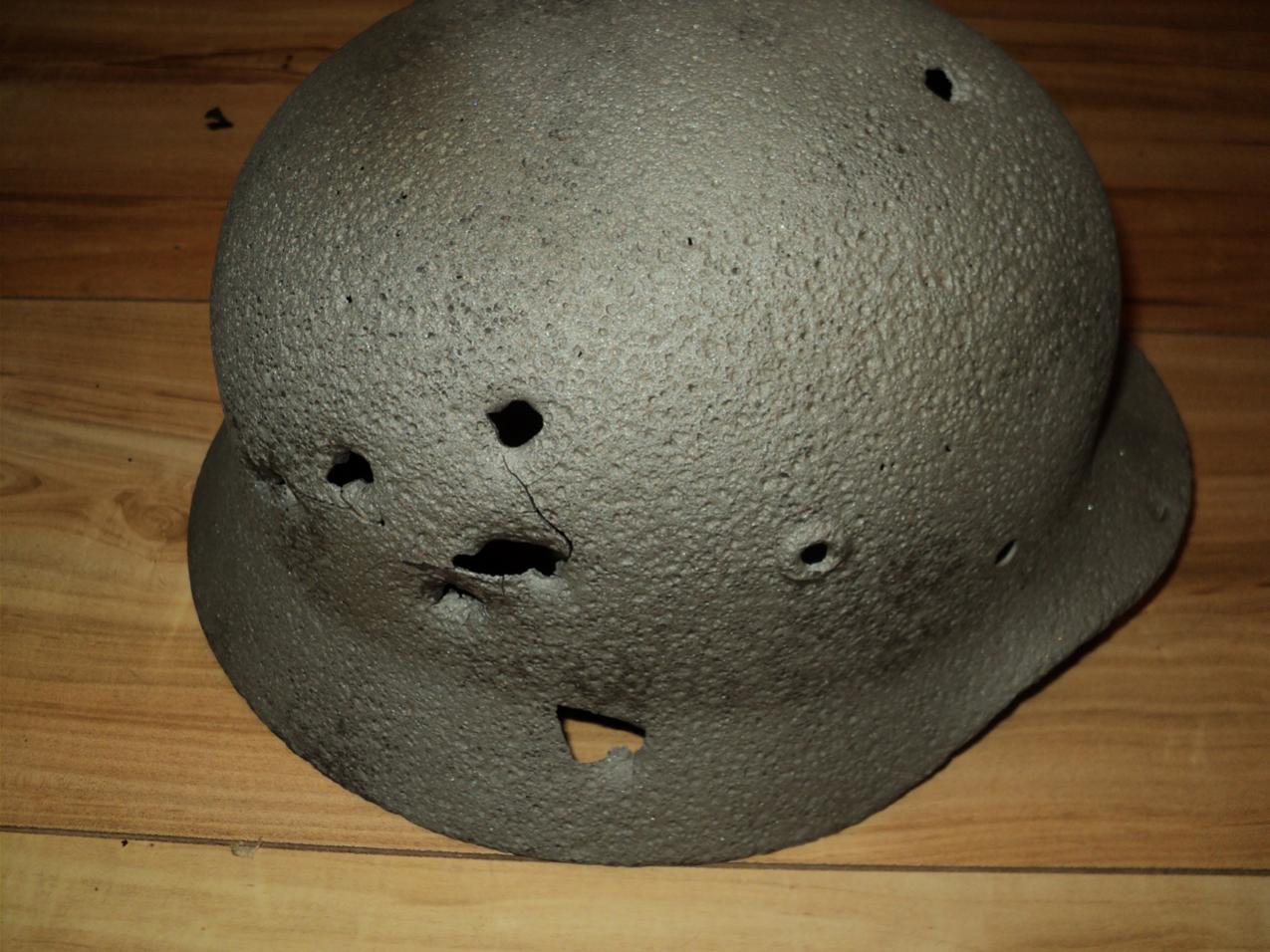

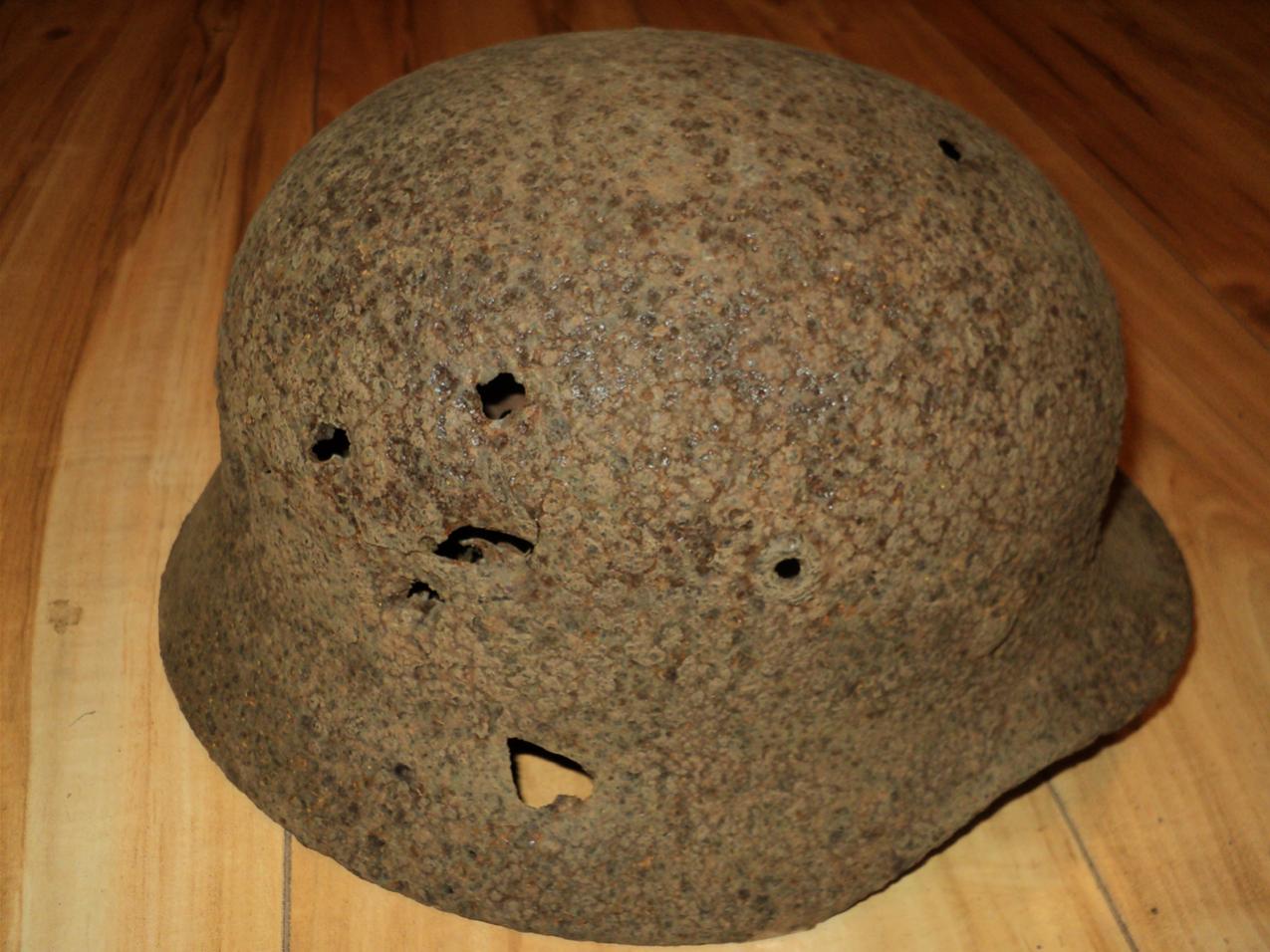

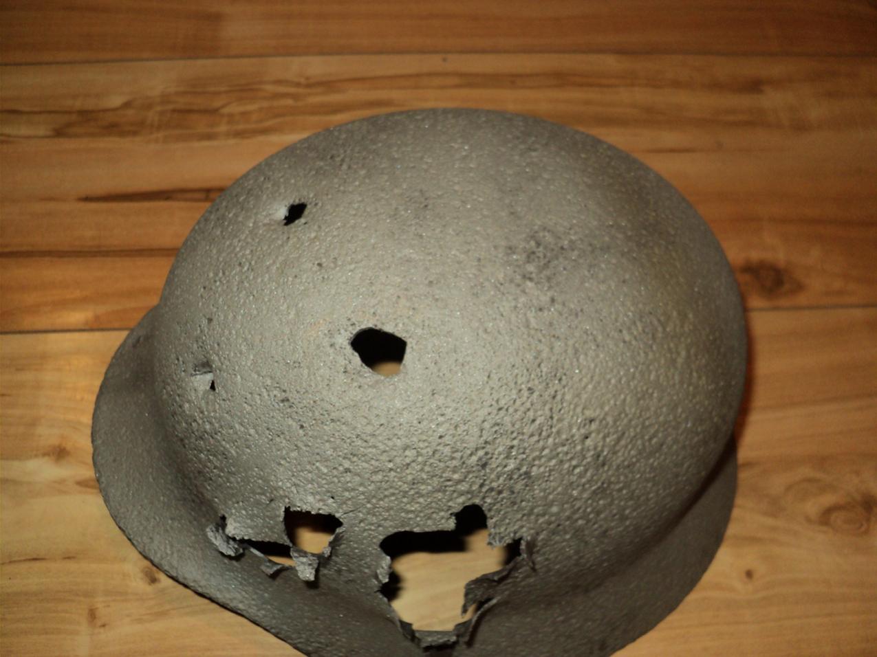

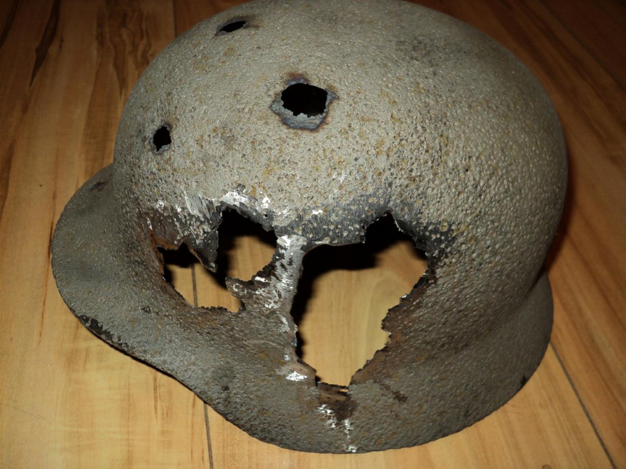

    Для начала каска пошла плавать в ведро с водой на неделю. После мытья стало возможным снять подшлем, который буквально развалился в руках. Естественно, краски никакой не показалось.
    Посему каска ушла на пескоструйную (точнее реактивно-абразивную) чистку.
    После чистки повылазили все каверны и трещины, которых не было видно.
  4. иван777444333
    иван777444333 Oberst Клуб взаимопомощи
    44
    94
    4.914
    Копгород
    Пескоструил в Подгороднем?
    Рдутловский подобається це.
  5. Joker_1981
    Joker_1981 Oberstleutnant Клуб взаимопомощи
    887
    1.808
    5.410
    Днепр, Украина

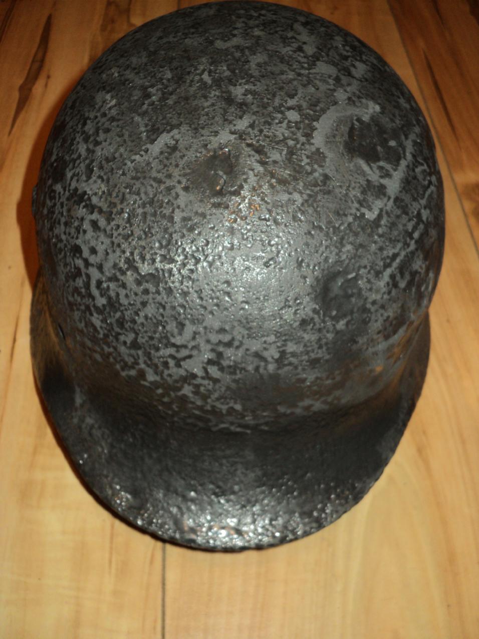

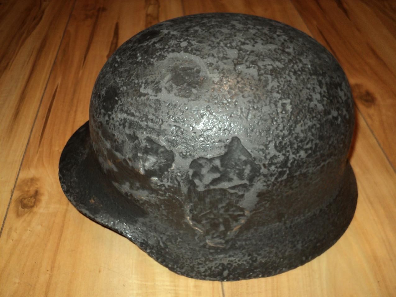

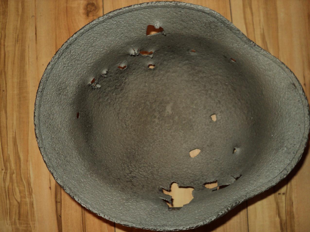

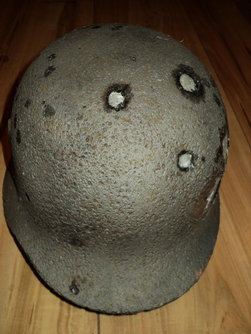

    Все выступающие части металла от входных/выходных пулевых «ранений» были срезаны и зашлифованы болгаркой.
  6. Joker_1981
    887
    1.808
    5.410
    Днепр, Украина
    Нет, в Днепропетровске

    Трещины засверли и завари, что-бы по финишу не рвало

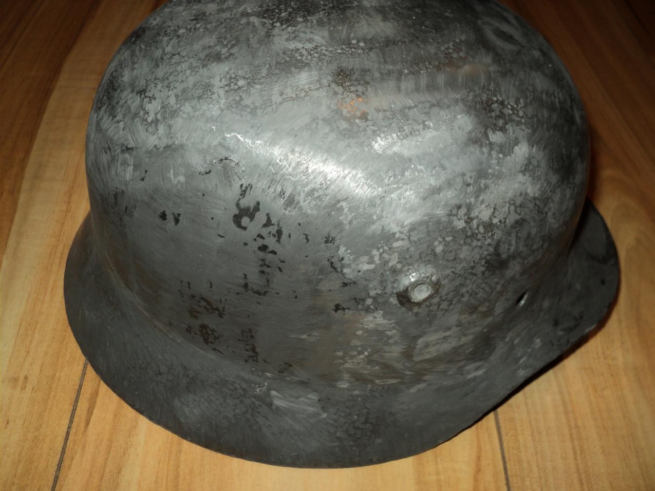

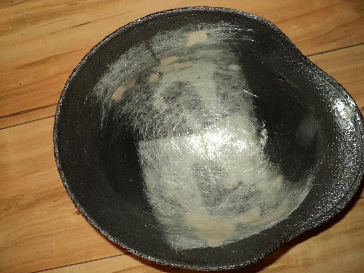

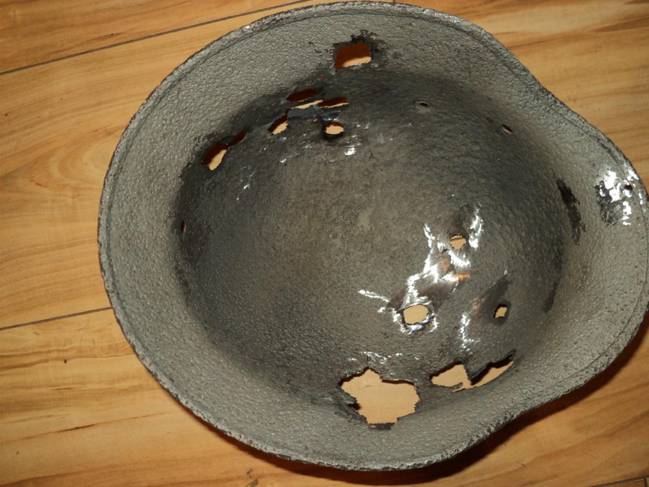

    Затем укладывание стекломата плотностью 150 г/м с эпоксидным связующим на внутренней стороне.

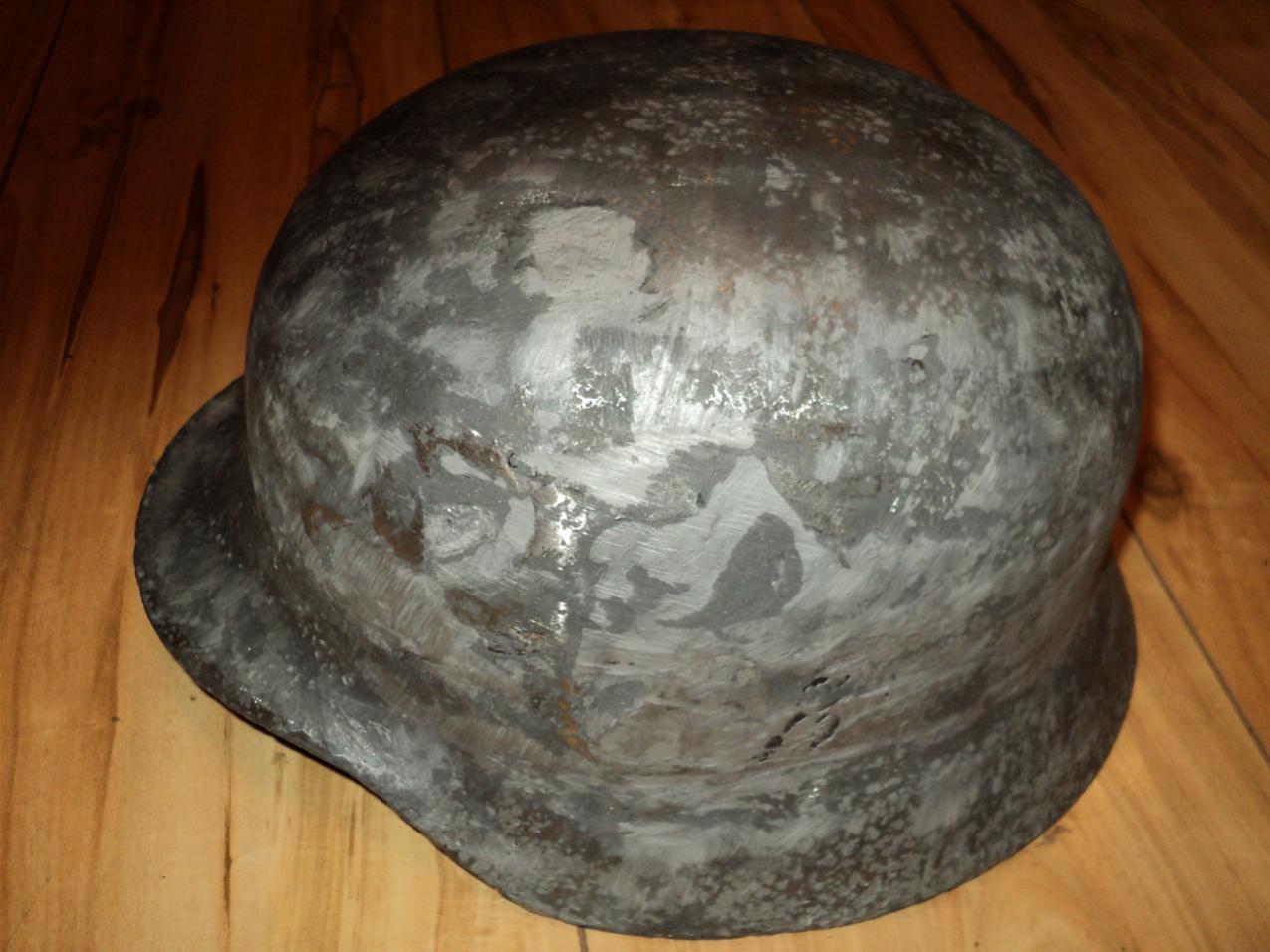

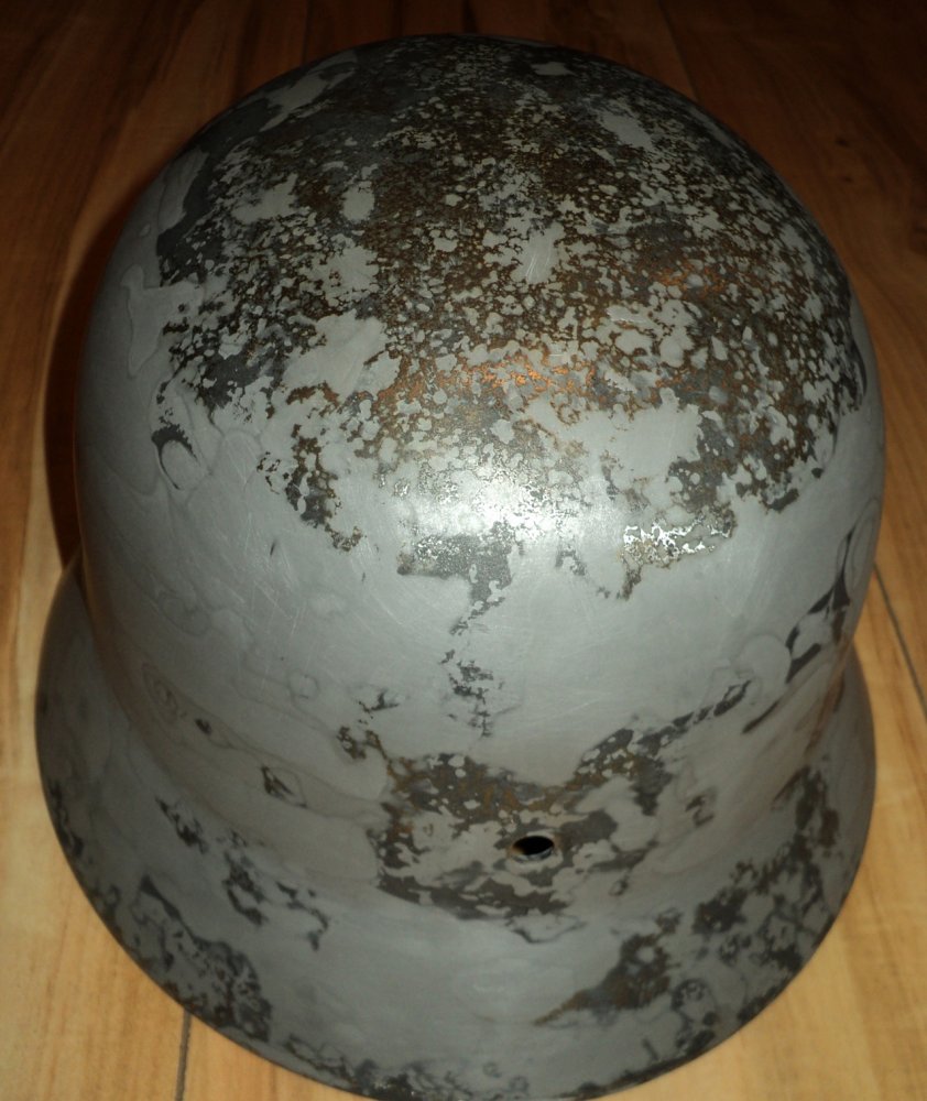

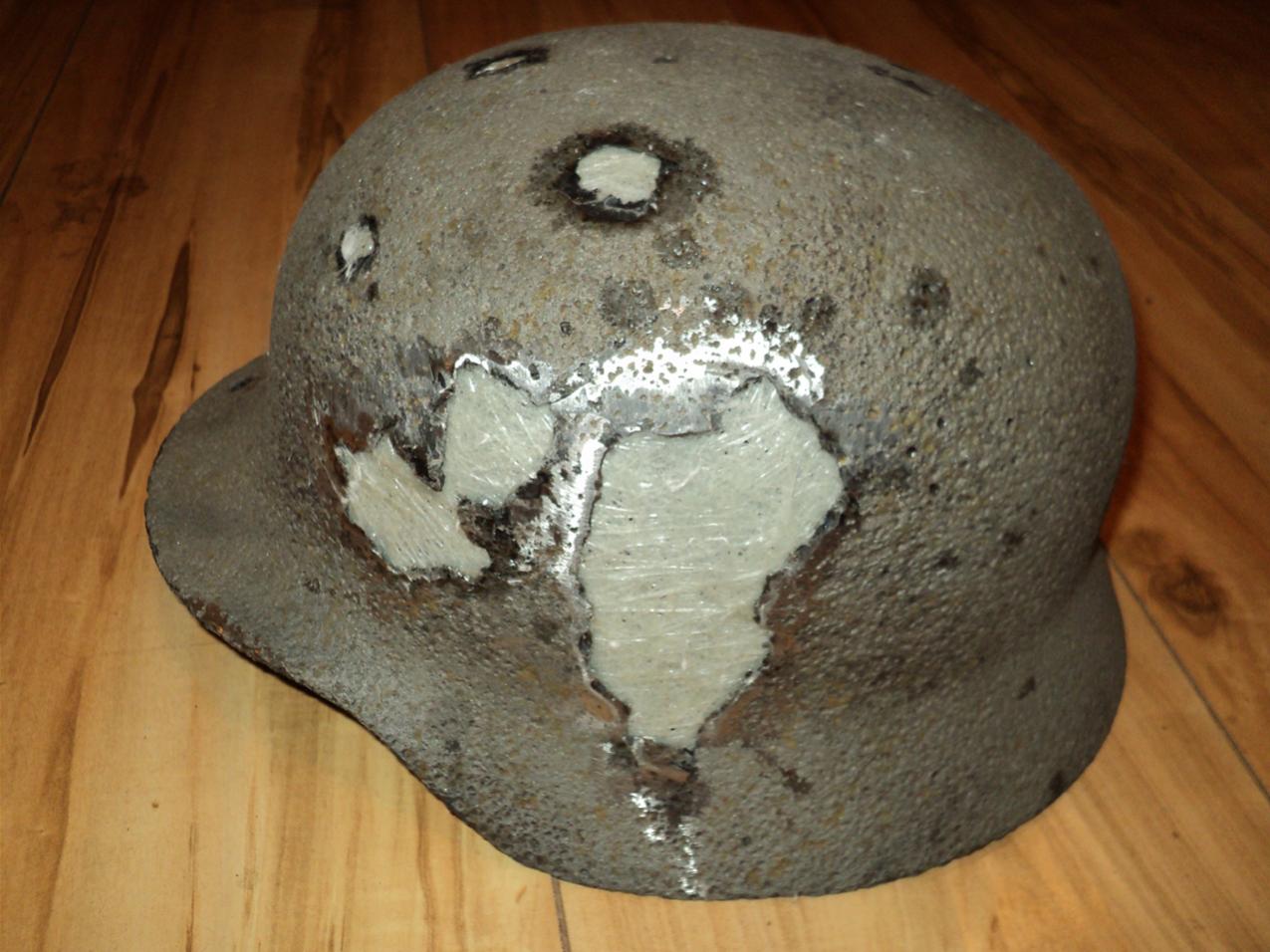

    Грубая шпаклевка эпоксидой шпаклевкой с ферросилицием, последующая грубая шлифовка
    bolevard подобається це.

    Пескоструйщик, которым мне пескоструил занимается этим более восьми лет, и пескоструит детальки от нескольких сантиметров до нескольких метров в диаметре десятками штук в день :)
    Трещины заклеил :)

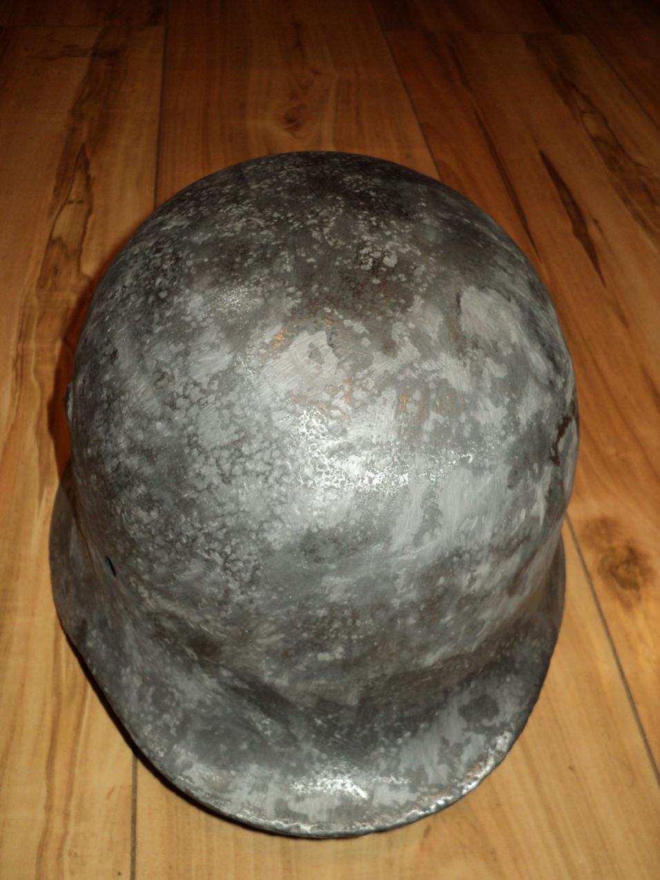

  12. Joker_1981
    887
    1.808
    5.410
    Днепр, Украина

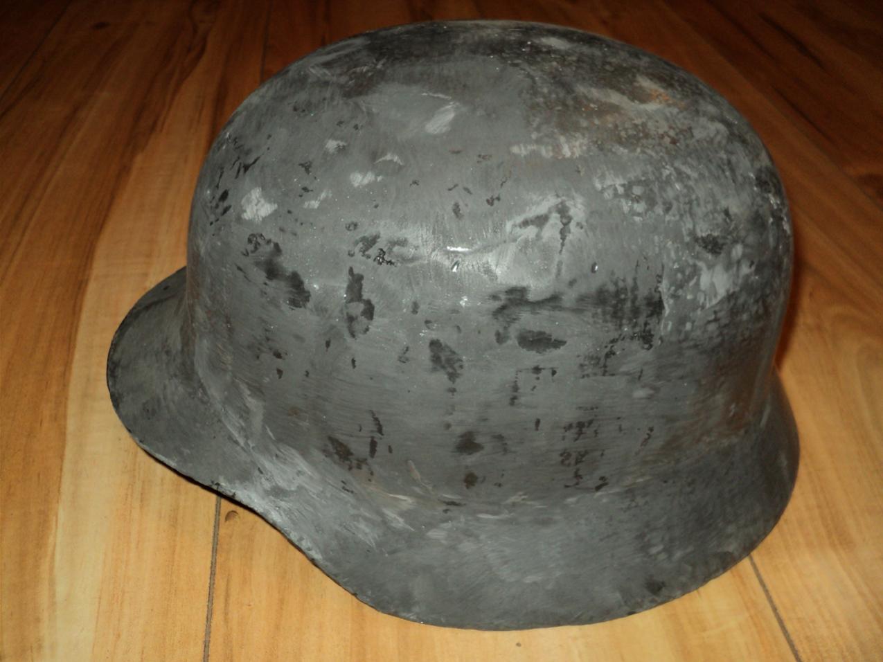

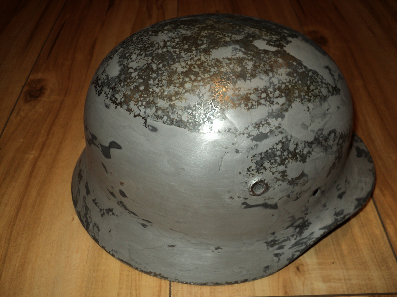

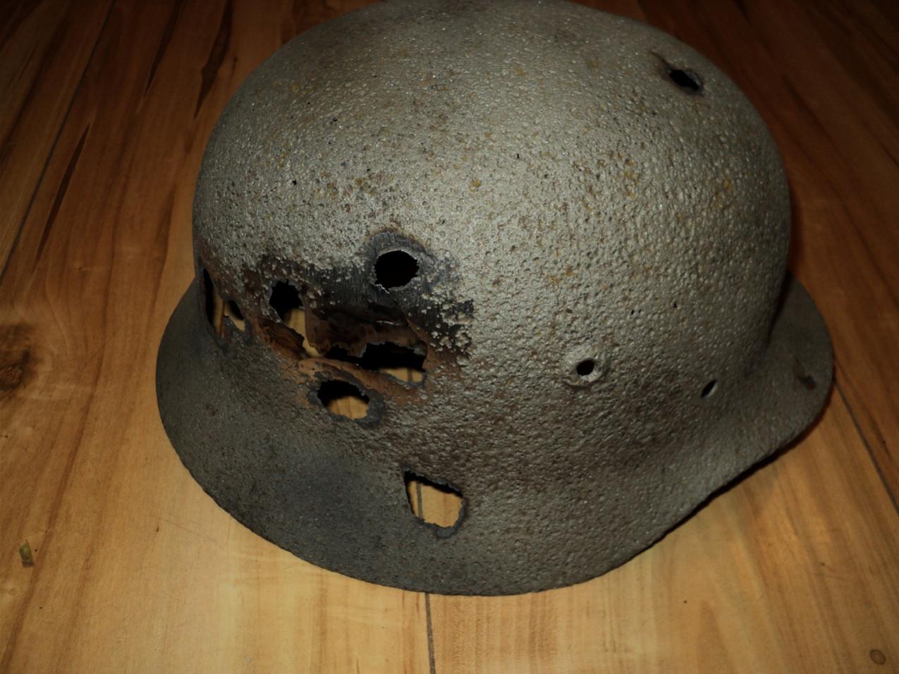

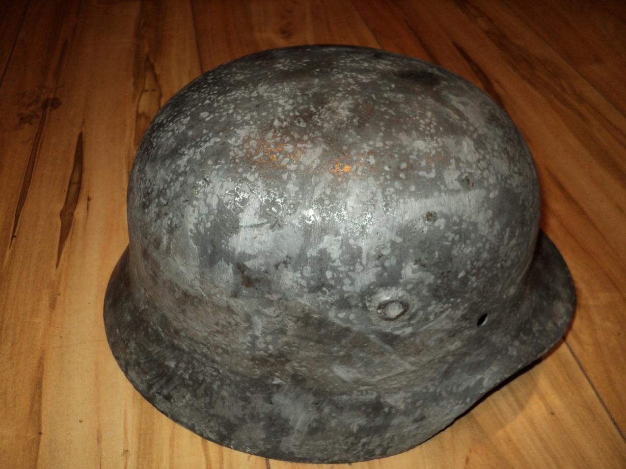

    Второй слой шпаклевки с алюминием, последующая грубая шлифовка.
    Пока "похвастать" больше нечем. По мере продвижения работ (в основном по выходным) буду выкладывать фото процесса.

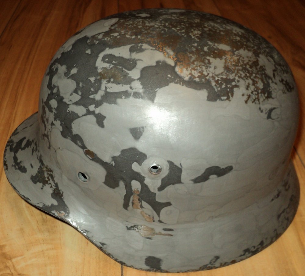

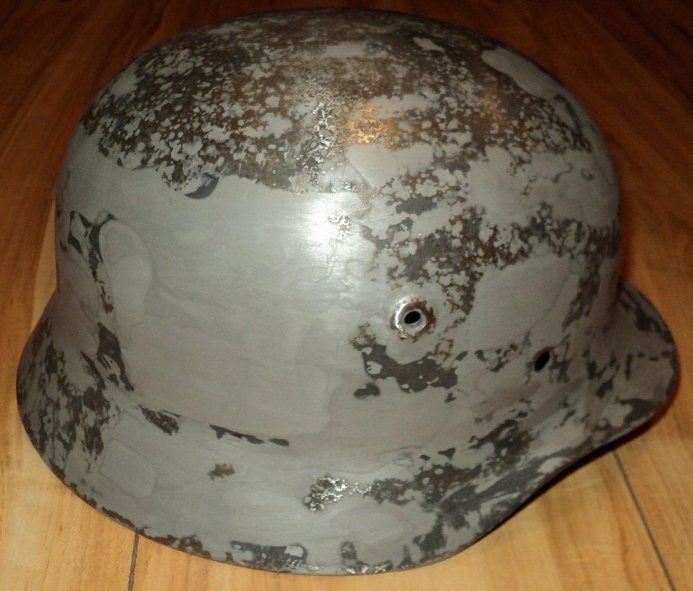

  17. Joker_1981
    887
    1.808
    5.410
    Днепр, Украина
    Люверсы планирую поставить потом (с одной стороны есть родной) - как выведу геометрию.
    О родах войск еще не думал, дай Бог поверхность выправить, особенно внутреннюю.
    GATORCOOL подобається це.

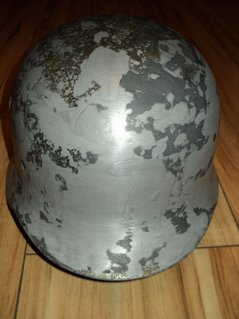

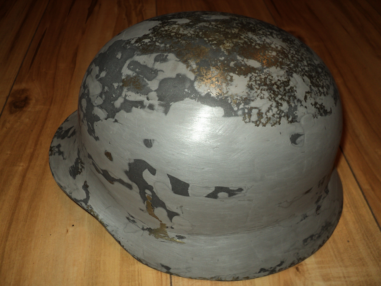

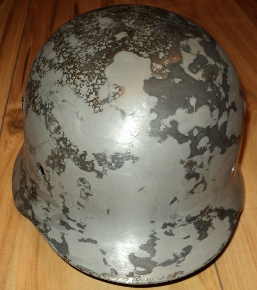

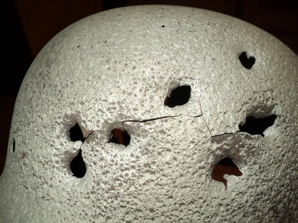

    3 и 4 слой шпакли, грубая шлифовка
    VOENBAZA, юрка та X_DIMAN подобається це.

  20. Joker_1981
    887
    1.808
    5.410
    Днепр, Украина
    По началу я тоже подумал о том, что не плохо было бы сохранить антуражность, но:
    1. Подшлем развалился.
    2. Пулевые были похоже от 5.45.
    3. Вышпатлевать и вывести все раковины по такой поверхности не реально, а красить в раковинах метал смысла нет.
    4. Ну и наконец хотелось просто попробовать: не получится – значит не мое :)
  21. Aleksej
    Aleksej Stabsfeldwebel
    19
    731
    1. Подшлем, за старенный новодел.
    2. Не исключено что и пистолетные ну и что.
    3. Ну если вы проделали такую работу, то вполне способны проделать и тяжелей. Пусть на день, два больше провозились бы со шпатлёвкой. И это реально. А главное это того стоит!
    4. Плохо всегда получиться, а у вас руки на своём месте, и голова варит, а значит, способны на большее. Тем более, что пока всё по шлему получается.
    5. Единственное, что я всегда пишу на форуме, не клейте дырки, а делайте заплаты из 2 мм металла и подгоняйте по геометрии шлема, это не так тяжело и страшно как кажется на первый взгляд, за то потом шлем хоть на асфальт бросай он выдержит. С уважением. :beer:

  22. Joker_1981
    887
    1.808
    5.410
    Днепр, Украина
    За комплименты спасибо. :beer:
    Только после 5-го слоя и более тщательной шлифовки мне стало начинать нравиться :)
    Варить принципиально не стал. Мне как любителю полимерных композиционных материалов не хотелось ничего варить на стороне.
    А по поводу прочности - 12 калибр, дробь №3 с 10 м, толщина «шпаклевки» 25 мм
    bolevard, VOENBAZA, Gottlieb Glasser та ще 1-му подобається це.

  25. Joker_1981
    887
    1.808
    5.410
    Днепр, Украина

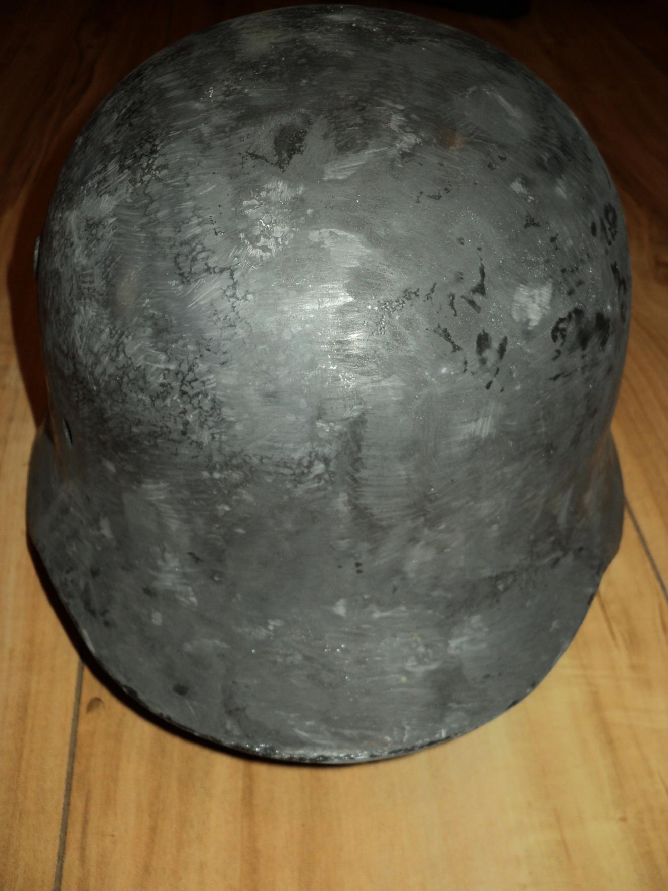

    5,6,7 слои шпаклевки. Потихоньку шлифую с водичкой и вспоминаю правило: если кажется, что нужно еще подшпаклевать – шлифуй дальше.
    Пока шпаклевать наружу больше не буду, только шлифовка.
    Займусь внутренней поверхностью, закажу подшлем, кламера, краску, люверс.
    VOENBAZA, Ernst Greber та Paolo.M подобається це.

    Освежим тему :)

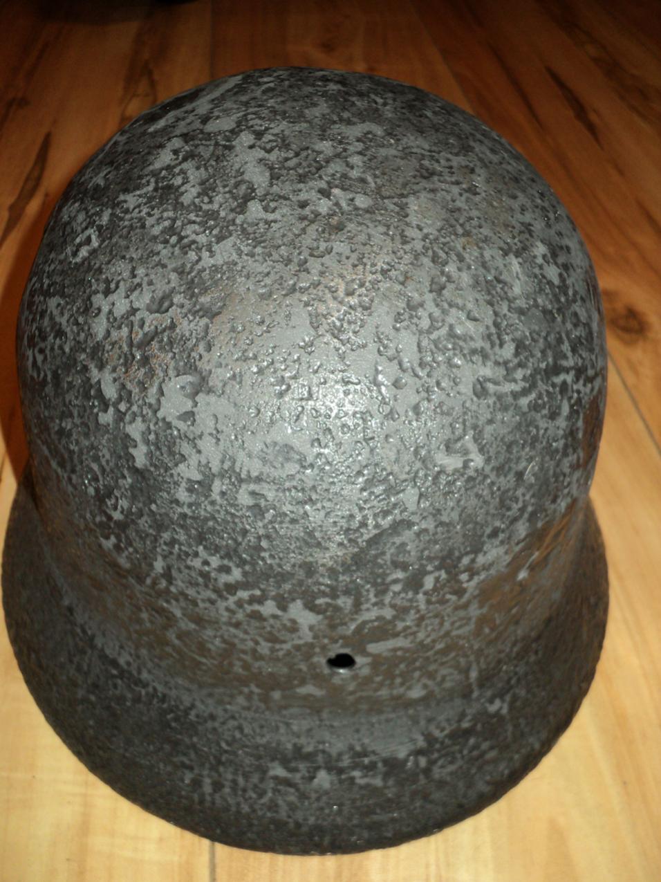

    Наконец-то появилось немного свободного времени заняться каской.
    За последние 2 дня практически довел "до ума" фасадную часть.
