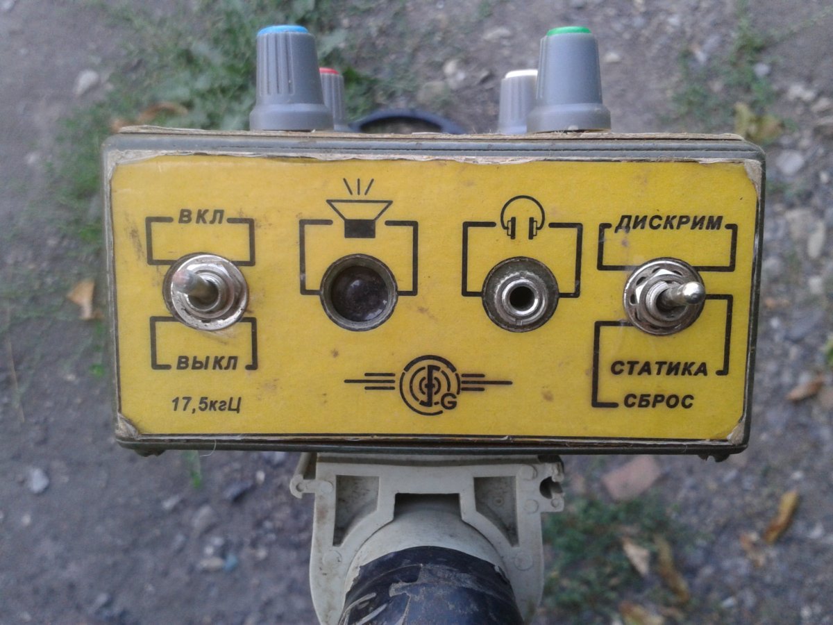

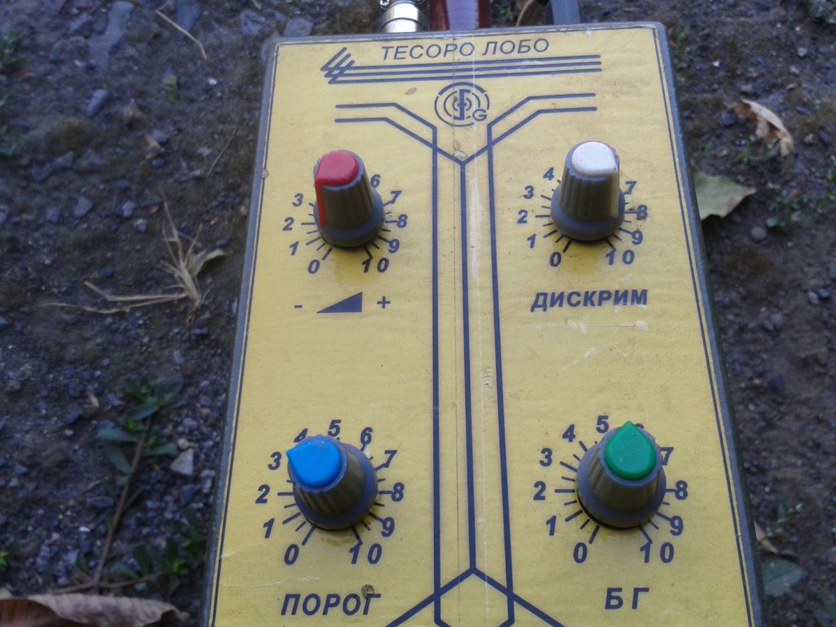

    Камрады, помогите разобратся с настройками по Тесоро Лобо. Подарили вот такой. А как пользовать, не знаю. Копаю в режиме все металлы. Буду очень благодарен.

    думаю так: 1) Выбираете место где в земле нет металла, подальше от ЛЭП и трансформаторных будок 2) переводите прибор в режиме все металлы. 3) медленно и плавно поднимаете катушку над землей не прикасаясь к последней, добиваясь при этом монотонного гула или полной тишины (крутя потенциометр БГ). 4) когда прибор замолчал или монотонно воет переводите его в режим все металлы и выставляете дискрим.

    Завтра выезжаю с этим прибором первый раз. Непонятно обозначение на тумблере "статика" и "сброс"- Какой из них - все металлы. И ещё вопрос тоза ручка с красной головкой? Чуствительность?

    Если глянуть на настройки . Статика и есть все металы. Дискрим на 3 глубина и мелочь появится если чернины много копаете 4-8см добавляйте по 1 по часовой. Порог на 0. Вкл статику крутим по часовой катуха 10см от грунта. Услышим изменения звука обычно 6-7 все стоп. Вкл дискрим. Если в дискриме начал балаболить попробовать вкл статику и обратно дискрим. Если не регулируется громкость звука красной значит чуйка стандарт 7-8-9.
    Дискрим чем меньше тем лучше хотите все металлы на 0.
    Чуйка 7-8-9 чем больше тем больше глубина до определённого момента.
    Порог 6-8-9 .
    Грунт 5-6 но лучше как выше писали отрегулировать от грунта.
    И ходите только в дискриме чтобы определить цент где монета можно вкл статику.
    Останнє редагування: 11 вер 2015

    Полностью с прибором, не разобрался. В режиме "все металлы" прибор на настройку баланс грунта и порог ни как не реагирует. Толькот на чуствительность. В начале установил на 6, потом постепенно опустил до 2. постоянно наинает гудеть.
    Плсле установил БГ на 6, порог на тоже на 6. чуйку на 8 и першел на дискрим. Вот результат. Фото не загружается почемуто. Гильзача десятка три, три пуговки. запонка, 2 копейки 1948 года. По гильзачу обошел всех, по монетам второй. Камрад с Сигнумом поднял 6 царей, 4 ходячки и 1 пфенинг. А третий ехтера, вобще в нулях.
