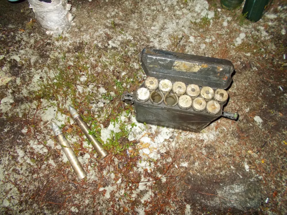

    88 плетенки.А если они уже лежат на брезенте?Получается наши смотрят головы,немцам
    достаточно посмотреть на донца ,не делая лишних движений.

    Нафига смотреть на дно, если они уже лежат на брезенте?
    Про характерную окраску дать почитать? А про характерные отличия основных типов снарядов, которые моментально мне, к примеру, позволит отличить ОФ от ББ с десятка метров?
    Наши "смотрят на головы".... а немцы нагибаются (становятся на коленки), что бы увидеть маркировку на дне...:D

    Зря так..Излишная информация не вредила ни кому.Даже счас найдя гильзу в сохране немецкую,понятно чем стреляли.А если отказник в казеннике,хоть знаешь чего там запихнули.Да это беспредметный спор.

    Просто нужно владеть предметом, а не придумывать невесть что и ссылаться на беспредметный спор. Он как раз очень конкретный.
    Маркировка на донце у немцев не затем, что бы в казённике отказник видно было, или забота о копарях, а лишь по той причине, что типовая немецкая укупорка имеет клеточную структуру с кассетным расположением выстрелов, при открытии крышки укупорки мы видим... обана, вы не поверите, дно гильзы!!!
    У нас же ящики преимущественно горизонтального сплошного расположения — крышку снял и видишь всё целиком.
    Очередной раз отправляю посмотреть на 3.7cm Pak, 5cm Pak, 7.5cm Pak и т.д. (ееесть, еееесть, я же говорил!!), а потом на ящик и выстрелы для 3.7cm Flack(облом, да?).

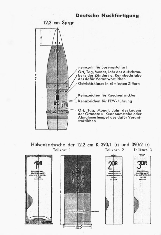

    1. Переснаряжение
    2. Стандартизация.
    Пример ко второму пункту: в "Блиц" влезет, допустим, 26 ящиков с 76-мм, в то время как родных 75-мм пусть 30. То есть кому-то может не хватить, придётся пускать лишнюю машину, следить за этим бардаком тыловикам. Проще всё перегнать в один стандарт.
    Сравнение 76-мм с 75-мм немцами чуть не удачное, потому что унитаров 75-мм как таковых в пехоте почти не было. Были 75-мм французы, захваченые ранее в количествах, под их переделанный стандарт и подводили "новую укупорку".
    sergeyk2 та иван777444333 подобається це.

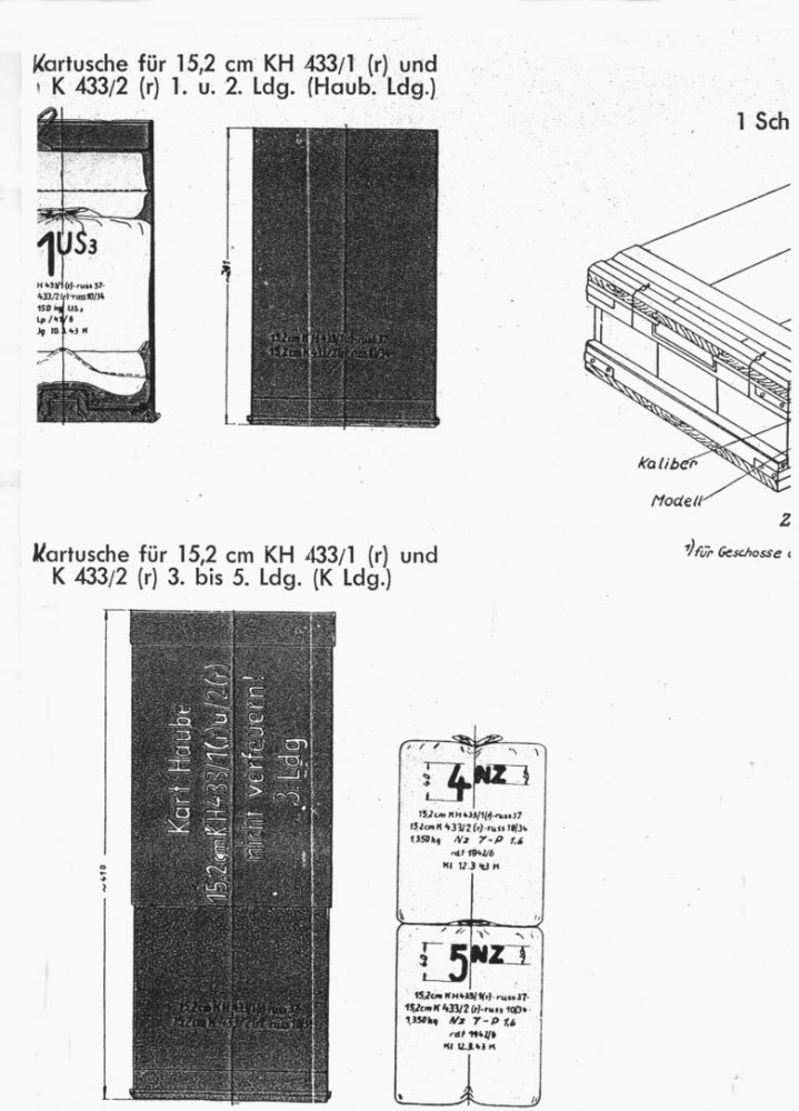

    C одного всем известного сайта:
    Там ещё есть.
    Правда одно "но" - эти ящики датированы 44 годом и выше, когда даже штатные свои снаряды они стали переводить на деревянные простые ящики, а не индивидуальные укупорки. На дне маркировку продолжали кстати штамповать.
    Сравнение использования трофейного вооружения у нас и у немцев я считаю очень некорректным. У немцев использование трофейной техники и матчасти поставлено на широкую и официальную ногу, повсеместно. У нас же — только из-за жёсткой ситуационной необходимости.

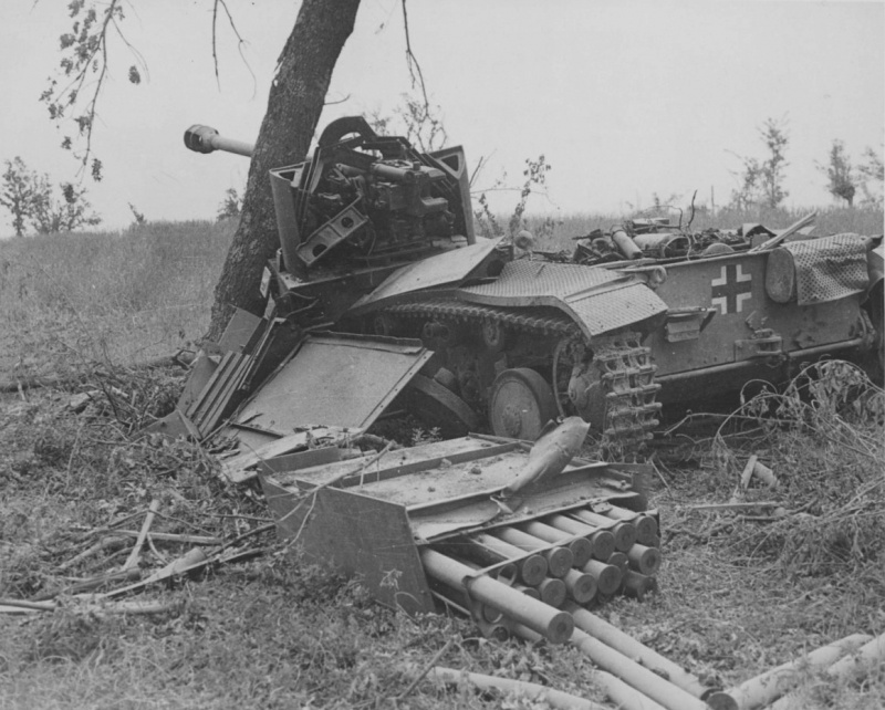

  17. E.Sibert
    E.Sibert General-leutnant
    14.092
    Львов
    Не путайте штатные деревянные немецкие укупорки и советские, они предназначались для разных снарядов. Вот еще фото "мардера" с расположением кассет для снарядов в боевом отделении..

    Вроде у вас прозвучало утверждение, что немцы не занимались "перепаковкой". Я считаю, что фото немецких ящиков с немецкой маркировкой достаточное доказательство обратного.
    По поводу "переснаряжение тоже под сомнением" - пара картинок ниже, вразнобой, но видно, что пороховые заряды, как минимум, переустроены. Вдобавок, есть же фотографии обычных 76-мм гильз, на которых чернильная маркировка о заряде нанесена наново.

    Касательно Мардера: он кушал не "трофейные" 76x560R, а полностью немецкие 7.62x71.2R выстрелы, IMHO.
    Но тем более, отсутствие донной маркировки заставляет недоумевать.
