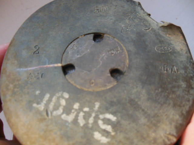

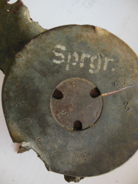

    DSCN1205.JPG DSCN1207.JPG DSCN1210.JPG DSCN1211.JPG Подскажите что это было при жизни и для какого орудия предназначался снаряд.
    Sprgr - нанесено белой краской.
    В той же местности попадались аналогичные куски латунных гильз но без надписи "Sprgr"
    Можно ли предположить, что сдетанировала внутренняя начинка боеприпаса(последняя фотка), был около 15см в земле?

    это гильза , точнее остатки ее , и не советы , а немец

    диаметр какой ?

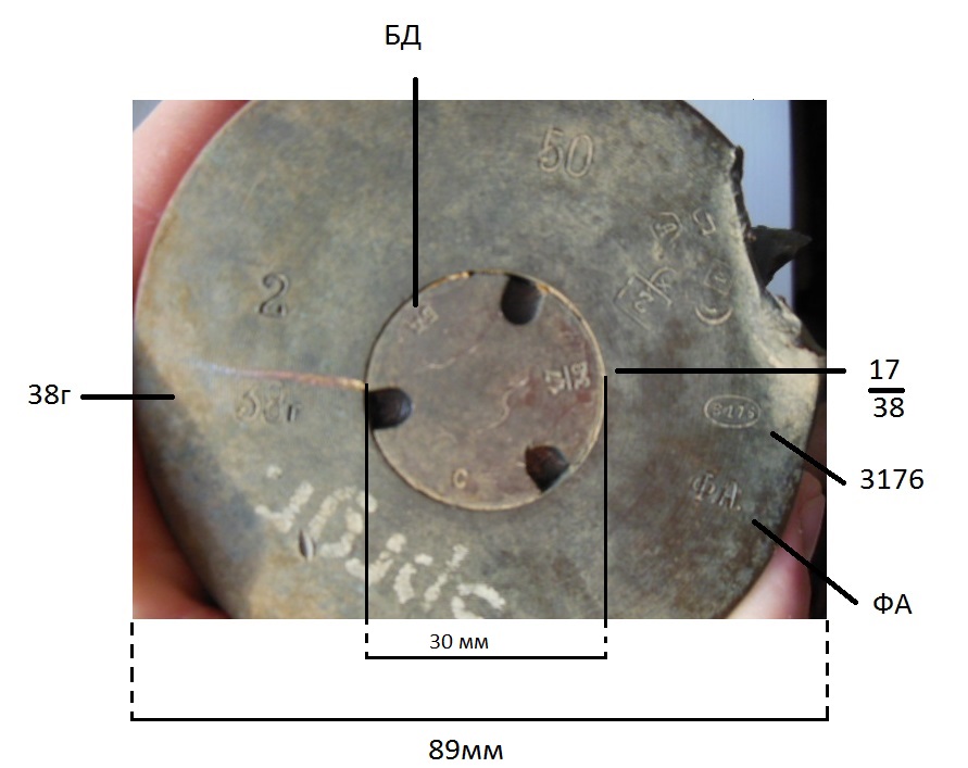

    это остатки 76 мм советской гильзы

    не подскажете, что значит надпись "Sprgr"

    SpGr - Sprenggranate (German: Explosive Shell)

    "Sprgr" сокращенно от Sprenggranate

    Похоже боеприпасы переклеймили немцы,такие рваные остатки гильз попадались мне часто на месте гибели Т-34,подрыв боезапаса.Для удобства немцы наносили маркировку на донышко выстрела.

    В 1941 г. немцы захватили большое количество складов с советским вооружением и боеприпасами. Скорее всего это боеприпас к 76мм пушке разработаной в 1936 г. Принятой на вооружение под маркировкой Ф- 22. Или дальнейшим усовершенствием пушки ф-22 которая была принята на вооружение в 1939 г. под обозначением УСВ.

    На фото гильза наша(см.клейма,заводы)Да немцы обосрались бы латунь выставлять ,они же жадные были на
    цветные металы. Кто делает железные гильзы ,то думает война завтра закончится,а когда война надолго тогда только латунь. Срок хранения в латуни 25лет,в железе три недели.... Посидели в окопах зимой и снарядов один из десяти на выстрел ,все отсырело .сплошной отказ. ( и это в латуни)

    И эти гильзы клеймили (ФА и номера на донце ...русские)см .фото.

    Простая казалось бы вещь,маркировка на донце гильзы краской,крупным шрифтом,Pzrg или Sprg.r ,позволяла
    в горячке боя быстрей выбрать нужный выстрел,где счет шел на секунды. Наши так не делали.
    Это примерно как подойти к поленице дров ,а там на торцах написанно "Береза,ель,ольха" Мелочь? А выстрелы больших калибров(88),там лишний раз вытаскивать и смотреть не будешь,бронебой или осколок.
