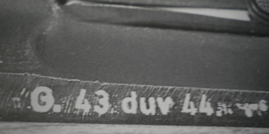

  22. E.Sibert
    E.Sibert General-leutnant
    13.947
    Львов
    В подтверждение Ваших слов....
  23. Heinz Steinkopf
    Heinz Steinkopf Stabsgefreiter
    808
    Санкт Петербург
    К чему картинка? Обычная Вальтеровская Г43 1944 года выпуска. Самая распространённая маркировка. Разве что "окошко" встречается пореже.
  24. E.Sibert
    13.947
    Львов
    В том, что в 44-м так и продолжали писать G-43...
  25. Heinz Steinkopf
    808
    Санкт Петербург
    Раз уж на то пошло, то скорее всего данная винтовка из первых 10000, выпущенных фирмой Вальтер в 1944 году - буквы после номера вроде нет. Она вполне может быть произведена ещё до приказа о переименовании.
    А по факту, пока были в наличии ствольные коробки с надписью Г43, их использовали в полный рост. Известно всего несколько винтовок с двойным обозначением Г43/К43. Причём они датированы 1945 годом. Все эти самозарядки лепили "из того что было".

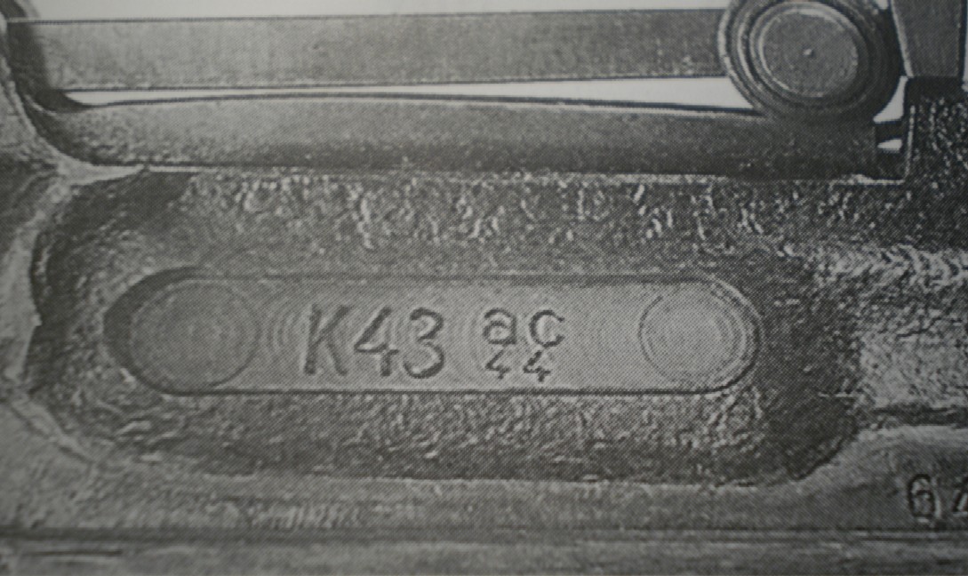

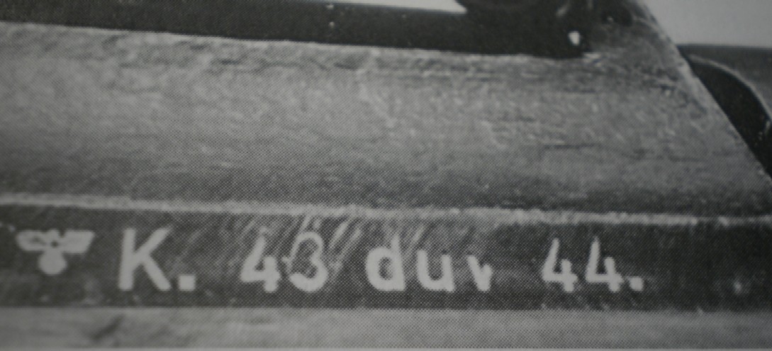

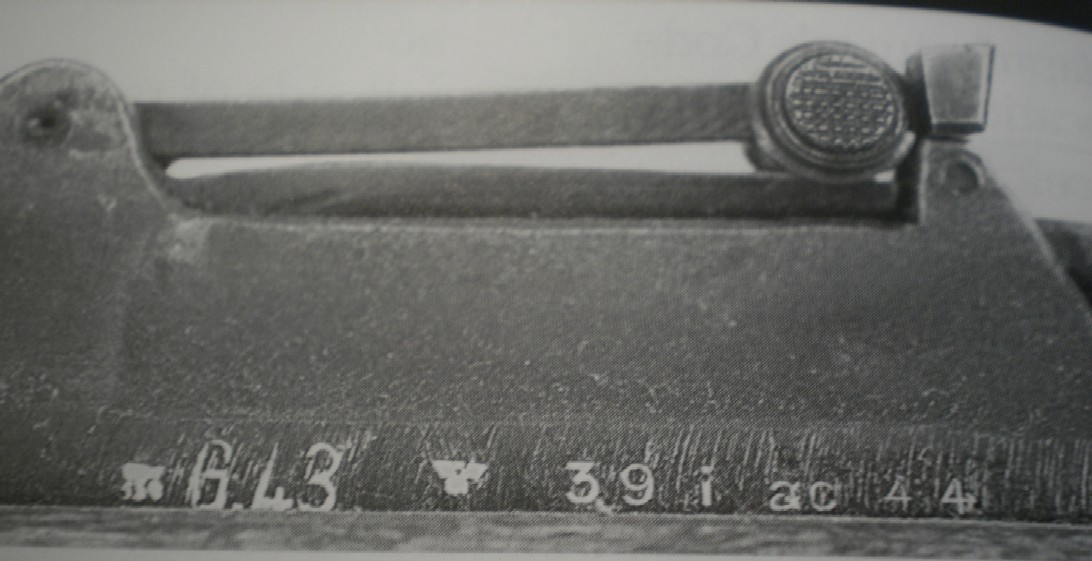

  26. Heinz Steinkopf
    808
    Санкт Петербург
    Ладно, попросим модератора вынести наши разговоры в отдельную ветку. Надеюсь не покарают нас на ОФФ.
    Вот картинки
    На 1944 год:
    Вальтер G43 и К43
    Berlin-Luebecker MAschinenfabrik G43 и К43
