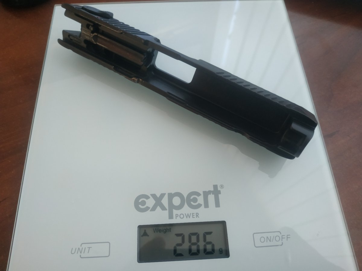

    Доброго дня шановне товариство. Отримав і я свого Storm-а. Довольний як детина :)
    Що зміг виміряв, десь дів штанген ?? неможу виміряти точно діаметр пружини. За допомогою ГАРНОЇ :) лінійки виміряв наступне : зовнішній діаметр більшої пружини 10мм, меншої 8мм.
    Знайду втрачений штанген виміряю точно. Можливо ще щось поміряти, поки не став пиляти-різати :)

  14. BCE
    BCE Leutnant
    1.428
    Центр
    У нас с возрастом ничего не меняется, только игрушки становятся дороже)
    Ну тут уже получается что возвратки от 12р могут подойти. Но пока не точно.
    А если найти возвратку 12р с толщиной проволоки 1,1мм + еще если маленькая налезет на направляйку, то можно будет получить максимальное усилие, необходимое для очень сильного несертификата.
    Здесь вопрос только в том, что для нового и не особо исследованного устройства, при помощи замеров можно подобрать заменители от других устройств. Ведь усиленных пружин для Шторма нет, значит нужно заимствовать от других пистолетов.
    А это очень интересно.
    Где-то писали что затворы 12р разных версий были от 240 до 270 грамм.
    А 286 это уже больше.
    Также тут стоит заметить что диаметр 6,2 был актуален для более легкого затвора, поэтому у Шторма лучше делать развертку поменьше. Это конечно если нужна будет работоспособность сертификатных. А если ориентироваться на нормальную мощность, то сразу на 6,4+ и всё.
    И из личного опыта: сертификаты не особо подходят даже для тренировок. Отдачи никакой, а для последующего ношения усиленных нужно постоянно пружину менять. Проще брать несертификат по 7,5грн, и не менять пружины постоянно, чем сертификаты по 8,5-9грн и постоянно менять пружины. Все равно однажды лень и экономия возьмет свое ...

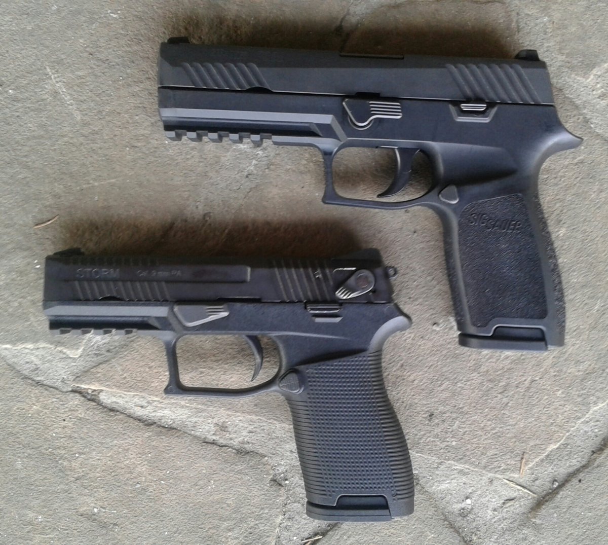

    Нижний ШТОРМ курильщики
    Верхний ШТОРМ свободного человека!
    German Stein, BCE, HBG та 3 іншим подобається це.
  21. leo78
    leo78 Stabsfeldwebel
    1.177
    Надо понимать, что верхний Шторм, жалкая подделка нижнего оригинала)))
    German Stein, VEBERr, BCE та ще 1-му подобається це.

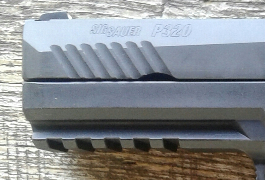

  24. VEBERr
    VEBERr Stabsfeldwebel
    708
    KHARKOV
    Р320
    tragvar та HBG подобається це.
  25. VEBERr
    708
    KHARKOV
    А что, вы хотите увидеть на видео? Сало, як сало... Тесла оно и есть Тесла... По размеру Р320 болие соизмерим Glock 21 , по сравнению с Glock выглядит более добротным и красивым. Если буду иметь юридическую и финансовую возможность купить короткоствол, то первым будет Глок19 или 17.
    К пр-ву Шторм отношения не имею. Разве что, пару раз рядом слушал, когда экопрофпроект свои достижения показывал.
