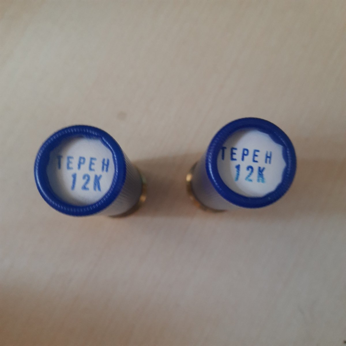

    Для пробы купил стандартные патроны терен 12к.
    К сожалению неуспел сделать сборки на комплектующих gumovika:(

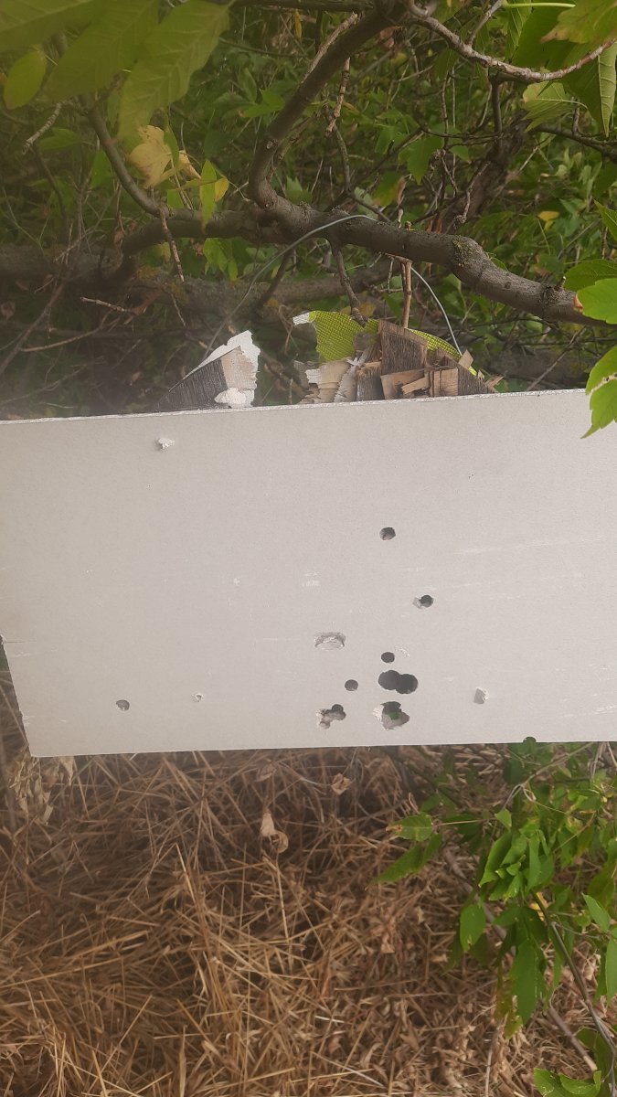

    Наконец выбрался потестить несколько зарядов на новом порохе nobel sport lowsonic.
    Итак патрон:
    Гильза б.у.
    Капсуль fiocchi 616dfs сильный.
    Порох nobel sport lowsonic
    Пластиковая шашечка обтюратор.
    Платиковый пыж амортизатор.
    Резиновый шар 4 г,2 шара,резиновая картечь 12-14 г. От gumovik.
    Завальцовка звездой станок lee.
    Ivan Drago та Nbhyk21 подобається це.
  5. gaz navu
    gaz navu Stabsfeldwebel
    829

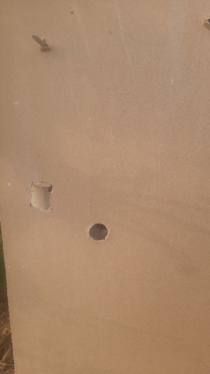

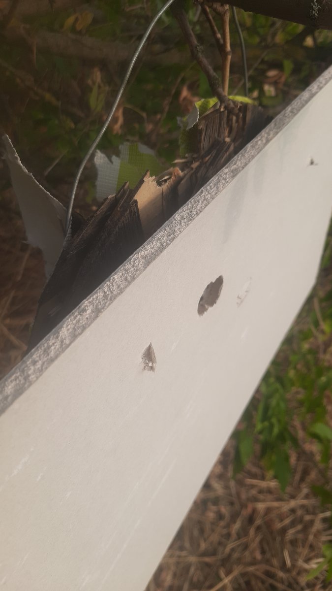

    Навеска пороха от 0.9 max. По мануалу до 0.5.
    Цель найти оптимальный патрон на оба устройства.
    Принавеске 0.9 г на 1 шар.,2 шара,картеч 12-14 г гарантировано пробивается сухая доска 20 мм, 5 литровая баклажка воды и гипсокартонная плита 12 мм с расстояния 5-7 м.

    Принавеске 0.8 и 0.7 г есть пробитие гкл но не пробивает дощатый щит 20 мм.
    Наверное для самообороны приемлимо если нет желания попадания зарядов во внутренние органы.
    Боклажка с водой поражается на том же расстоянии.
