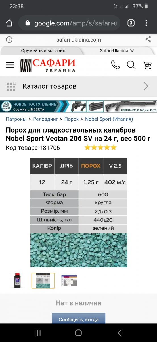

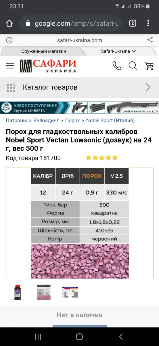

    Думаю меньше.
    Посмотрите табличные знаячения.
    330 м.с. и давление 500 бар макс.
    akms1974 та Ivan Drago подобається це.
  7. gaz navu
    gaz navu Stabsfeldwebel
    829
    На это я решил обратить внимание.
    Потому что все сборки на 206 sv.
    Теже сборки на 2 шара на с началкой 400 м.с. и давлением макс 600 бар. Могут получится избыточно энергетичны;)

    Как по мне сравнивать давление,которое создается при метании 24 гр и резиновых шаров в 8 гр не правильно. Не будет 600 бар на резине никак. И тут дело не в количестве пороха-он просто вылетит не сгоревшим,а в создании нужной компрессии для заводки пороха. Я проводил в свое время много тестов с резиновыми шарами-баклажки с водой в хлам,фанеру 20 мм пробивало насквозь. Навеску СВ до 1 гр,больше ложить под два шара смысла нет. Пожевать нужно плотными пыжами. Шары можно поставить в контейнера-обтюраторы. На фото есть это снаряжение. Как-то так. С ув.

    Комрад vasbel делает на дымняке.
    Тут интересны свои сборки и на новых пороках.
    Интересны именно параметры нового lowsonica чтобы создать нужное давления для легкого заряда которым является резиновый снаряд.

    У меня нет этого пороха,но протестировать его будет интересно. Какие у него характеристики по резкости? Уже посмотрел-получается он резче 206-го СВ? С ув.
    Останнє редагування: 4 сер 2020
    akms1974, Yuber, gaz navu та ще 1-му подобається це.
  16. gaz navu
    829
    И навеска на 0.3 грамма на рабочую в отличие от 206 sv.
    Это то и подкупило.
    Характеристики очень неплохи для легких зарядов.
