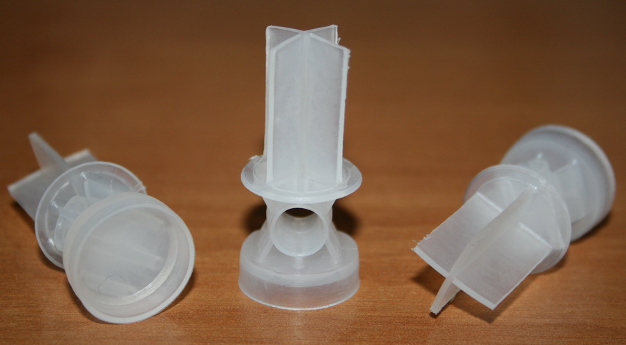

    Я покупаю именно одесский пыж-полуконтейнер 28 мм и 23 мм, а не обрезаю с ПК Спорт-24. Выглядит он вот так:

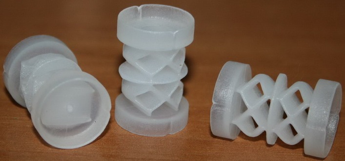

    Это все уже давно решается подбором правильных пыж-контейнеров. Пыж-дисперсант выглядит вот так:
    Его предназначение - обеспечить большой разлет дроби на коротке - когда птица из-под ног выпрыгивает чтобы ее бить с 5 метров, для охоты.
